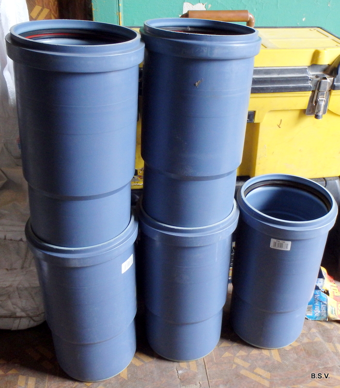

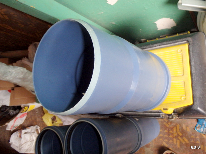

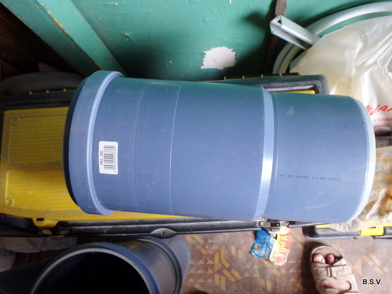

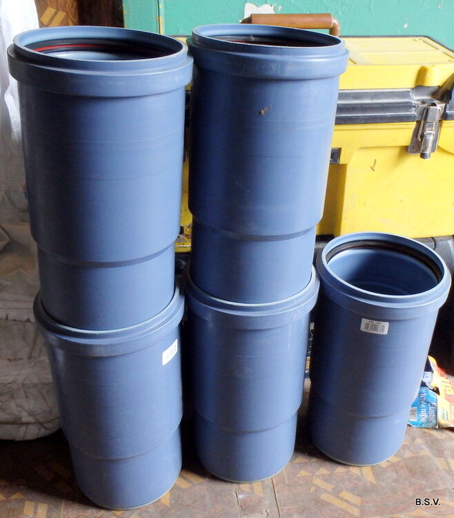

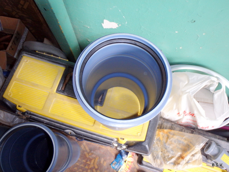

А если как - то использовать клеевую муфту?
Для информации: полипропилен, а именно им сделана канализация Остендорф, не клаится.
Но уже теплее.:)
Но уже теплее.:)
согласен
рыжая клеется
Но сам Остендорф вот что говорит: стр19
ht-catalog.pdf
или хотите использовать самодельную насадку 160мм на паяльник?:)
Еще теплее, хотя и была такая мысль.:)
Не буду врать, в течении 10 мин. , еще во время просмотра, все придумал, но может кто-то посоветует абсолютно другой вариант, который окажется лучше.
Как распаковаться и соединиться ?:)
А если набрать такую себе гусеницу из кусков по 0,5 метра, или короче, и каждый кусок надвигать не до конца. Таким образом удастся всунуть последний кусок, вставив остальные до упора, а потом распределить "надвиг" в остальных отрезках. Ну и добавить хомуты помощнее под потолком, чтобы стояк не опустился.
так чем все закончилось? :)
Пошел по пути наименьшего сопротивления.
Скупил все 160 компенсационные патрубки, которые были в Киеве.:)
Собственно почти предложенный мной вариант. :)
