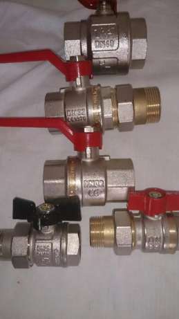

B.S.V.

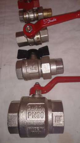

Подскажите на фото два нижних крана с американкой, с черной ручкой бугатти, с красной данфосс. Похожи ли на оригинал? На офиц. сайте данфосс, кран изображен желтым, здесь белый... если оба оригинал, качество насколько понял идентичное и отличное? Я их вживую посмотреть не могу, полнопроходные ли они?

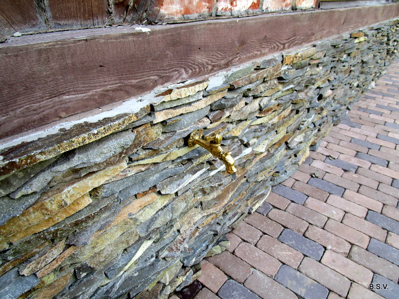

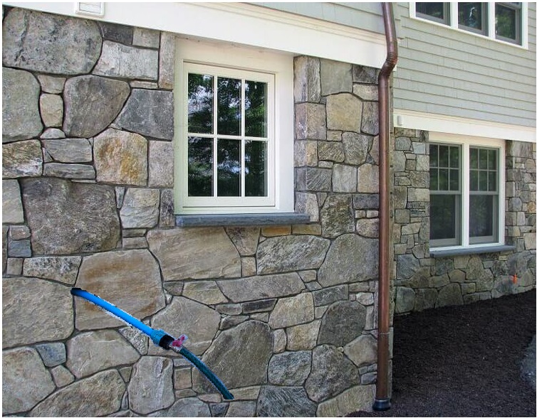

На сегодня вывод воды через цоколь дома на улицу имеет такой вид:

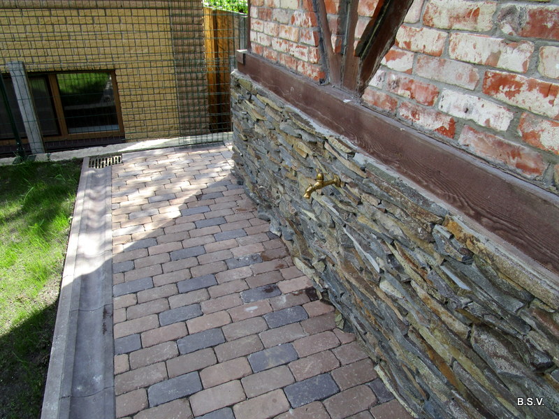

Скоро буду облицовывать цоколь и хотелось бы сделать более благородный (но бюджетный) вывод воды на улицу, желательно на два крана или водорозетка и кран. Что можете порекомендовать?

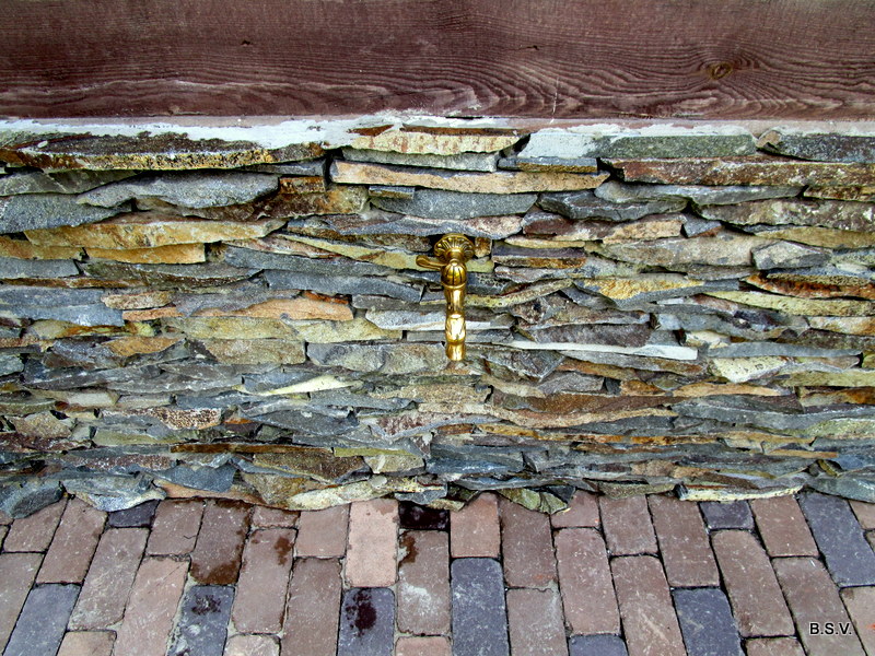

Вот такой вариант. Как по мне бюджетно и достаточно благородно.
Спасибо за фотошоп и искренне жаль вашего в пустую потраченного времени.
Я не понял иронию, если как-то не так задал вопрос, то задайте наводящие вопросы. Я действительно не представляю, какой можно сделать вывод. Пытался делать поиск в гугле, но, наверное, не те поисковые запросы пишу, так как желаемого варианта не получил.
Точно - это и есть самый бюджетный вариант))) Это ведь тот самый дом с гонтовой кровлей?
Точно - это и есть самый бюджетный вариант))) ...
Дешевле краника в этой серии просто нету.
Так что все правильно БСВ поставил.
Уже и пошутить нельзя.
Так а что там гуглить? Кран он и в Африке кран.
Если поблагороднее, то вам БСВ картинку показал.
Побюджетнее - укоротить вашу трубу, и установить кран поближе к стене. Дешево и сердито. Не забудьте внутри кран маевского поставить, чтобы на зиму шаровый на улице не порвало.
Хочется чего-то эдакого, ищите вот такие краны:
www.seppelfricke.de/index.php?SEPP_Eis
www.merrillmfg.com/product/frost-proof-wall-faucets

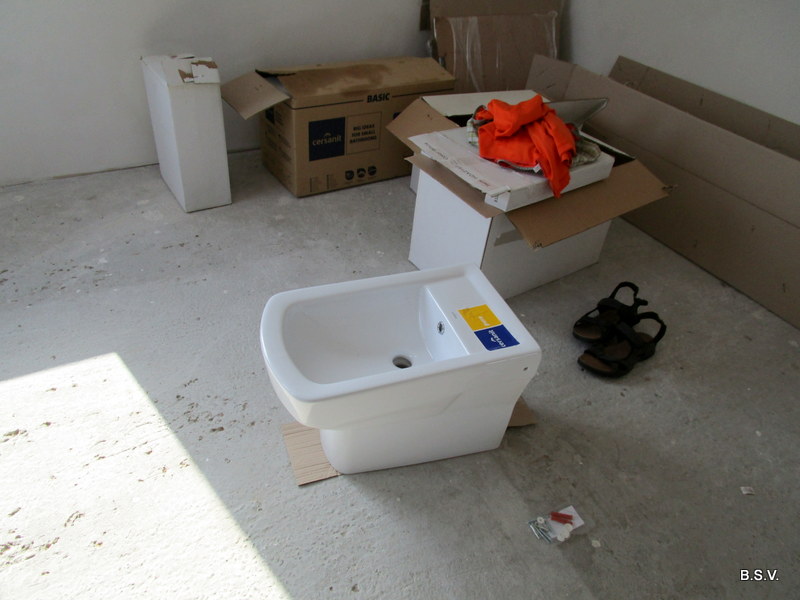

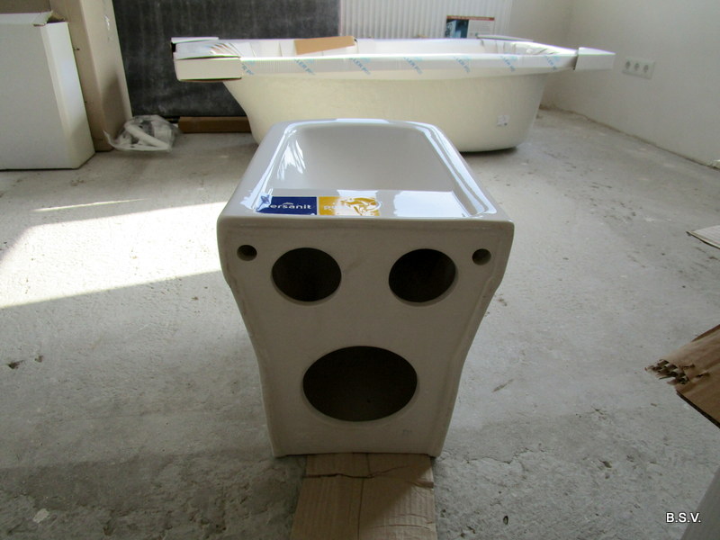

Возможна ли установка и подключение к ХВС и ГВС инсталляции для биде без чертежки конкретной модели? Так сказать универсальный вариант.
Честно говоря, проблемно.
Бывали такие случаи.
Канализация- центр-100 мм
Вода 200 мм, межцентровое 80 мм.
Но там много ньюансов. Подключение только гибкое по воде, по канализации сможешь всегда выкрутиться.
Но если попадеться такое, то ...па.
При том, что выводы переделывались под это чудо.
Стоимость материалов и установки, превысило стоимость этого "биде".
Отсечные краны не ставились, перекрывается только общимм вводом этажа.
Установка этого "чуда" заняла 5 часов.
Ясно. Значит пусть заказчик покупает биде - будем мерять вживую. Биде Volle Amadeus, псевдо Испания, он же Китай, документация отсутствует в принципе, даже у импортера, какой-то одесской конторы.

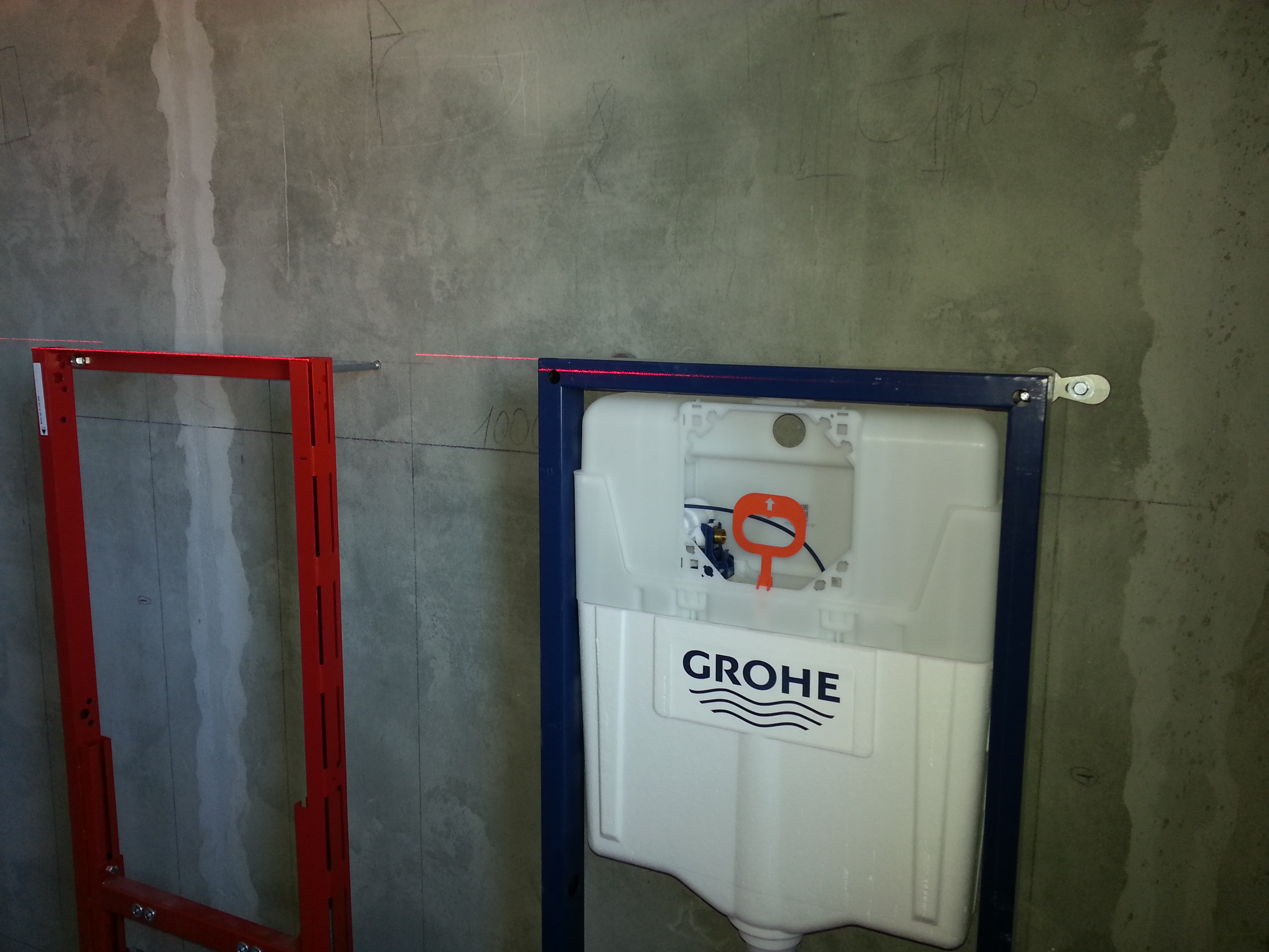

Еще: при установке инсталляций разных производителей (здесь Grohe и ТЕСЕ) следует учитывать, что рамки не всегда будут совпадать по высоте, например. И сэкономленные 200 грн пойдут на работу гипсокартонщика.
