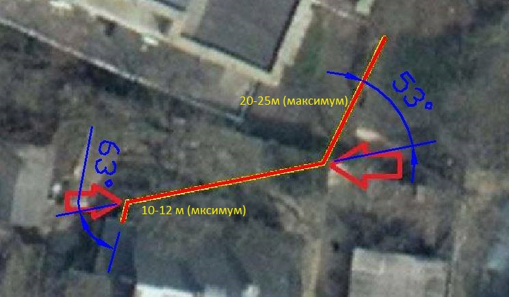

Уважаемые Гуру. Прошу помощи в схеме.
В местах поворотах труб.
Нужно ли устраивать ревизионные колодцы и тд?
Если да: То каким именно образом?
P.S. И какая минимальная глубина должна быть при выходе канализации из домика? Если домик в низу (а точка подключения к канализации города) Стоит на холме?

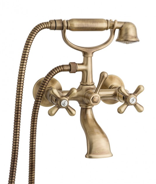

Рассмотрите китайские смесители Бакала Ретро.
Или же смесители для ванны EMMEVI DECO.
Вот боюсь я Китайских... Не хочется, чтоб через пару лет начали капать или еще что... А как у EMMEVI DECO с качеством?

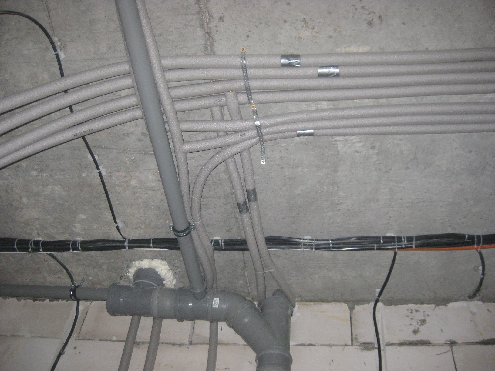

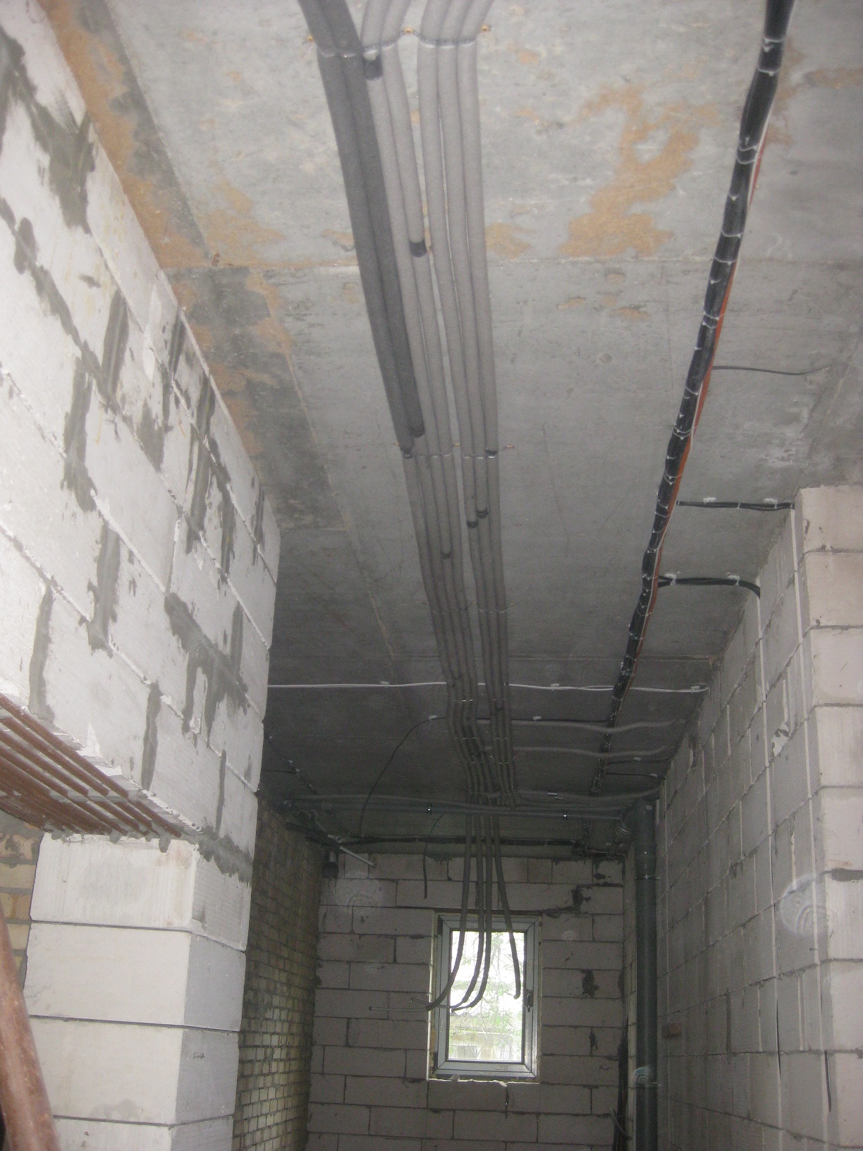

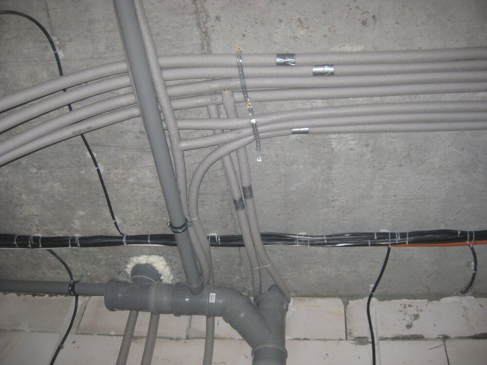

Теоретический вопрос : можно ли делать разводку труб оттопления второго этажа под потолком первого этажа? Хорошо это или плохо? Делал кто такое?
Так и делают и довольно часто, когда нет высоты пола на втором этаже.
