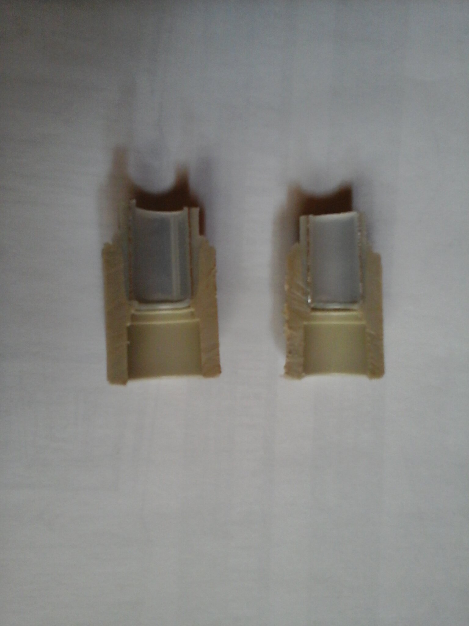

Возьмите кусочек трубочки и муфту. И спаяйте. Потом вдоль разрежьте. Там будет 2 момента:
Спасибо,по-пробую.Купил еще торцеватель,будем тренироваться.
Получилось как-то так.Фото правда не очень.А реально на волорозетках брак и муфты попались бракованные.Купил другие муфты и водорозетки.

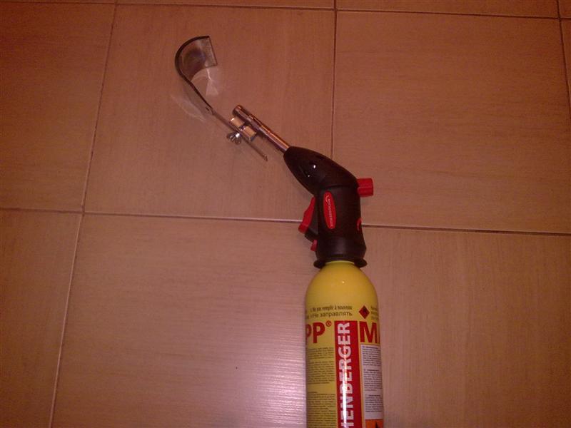

Я уже показывал: на МАП газе, но обязательно с отражателем, до 28 мм. твердым паять можно.
