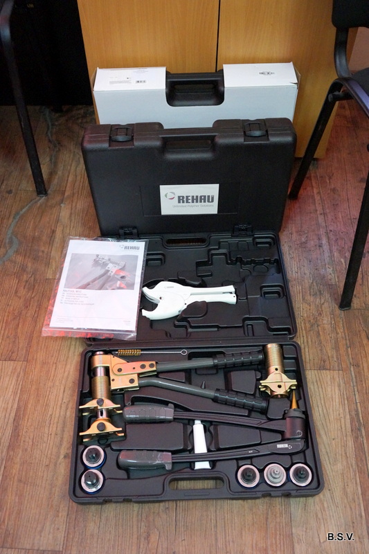

Инструмент продавец нахаляву даёт в пользование, но чтобы подарить...
на Астере летом 2016 была акция именно М1 в подарок.
Прикол в отсутсвии информации и желания людей пользоваться и искать возможности работать по этой технологии.
Я уверен кому надо было воспользовались:)

но где гарантия что пресс "дожал" до конца(электрический)?
а ручной имеет ручки по одному метру...
У электрического есть звуковой сигнал, и поверочные шаблоны (в основном у сервисантов).

Сергей это немецкий? Уж ящик че-то смахивает на Алиэкспресс:)
Давало представительство Рехау, поэтому не думаю.
Возможно что-то и сделано в Китае, но явно не видно.
Тем более, что я помогал одному из монтажников покупать китайский Рехау, поэтому было с чем сравнивать.
