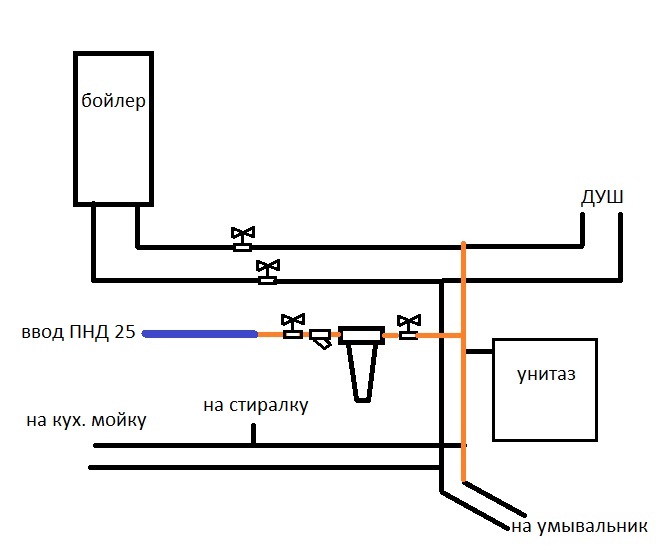

Добрый день!
Есть приблизительная схема водоснабжения небольшого одноэтажного дома.
Подскажите, пожалуйста, стоит ли заморачиваться с участком отмеченным на схеме оранжевым цветом? Хочу эту часть распаять 25-й трубой ППР. Соответственно, установить краны и фильтры 3/4'. Нужна ли колба БигБлю 10' или хватит обычной 10'? Всё остальное сделать 20-й трубой и кранами 1/2'.
Длина магистралей до приборов до 3-х метров.
Или можно ВСЁ делать 20-й трубой и кранами 1/2?
БигБлю это 20. Разница между 20 и 10 в долготе ресурса картриджа. И цене.
БигБлю это 20.
БигБлю бывает и 10' и 20'. Вопрос не так в цене, как в комфорте, например, принятия душа, при одновременном открытии краника на кухонной мойке.

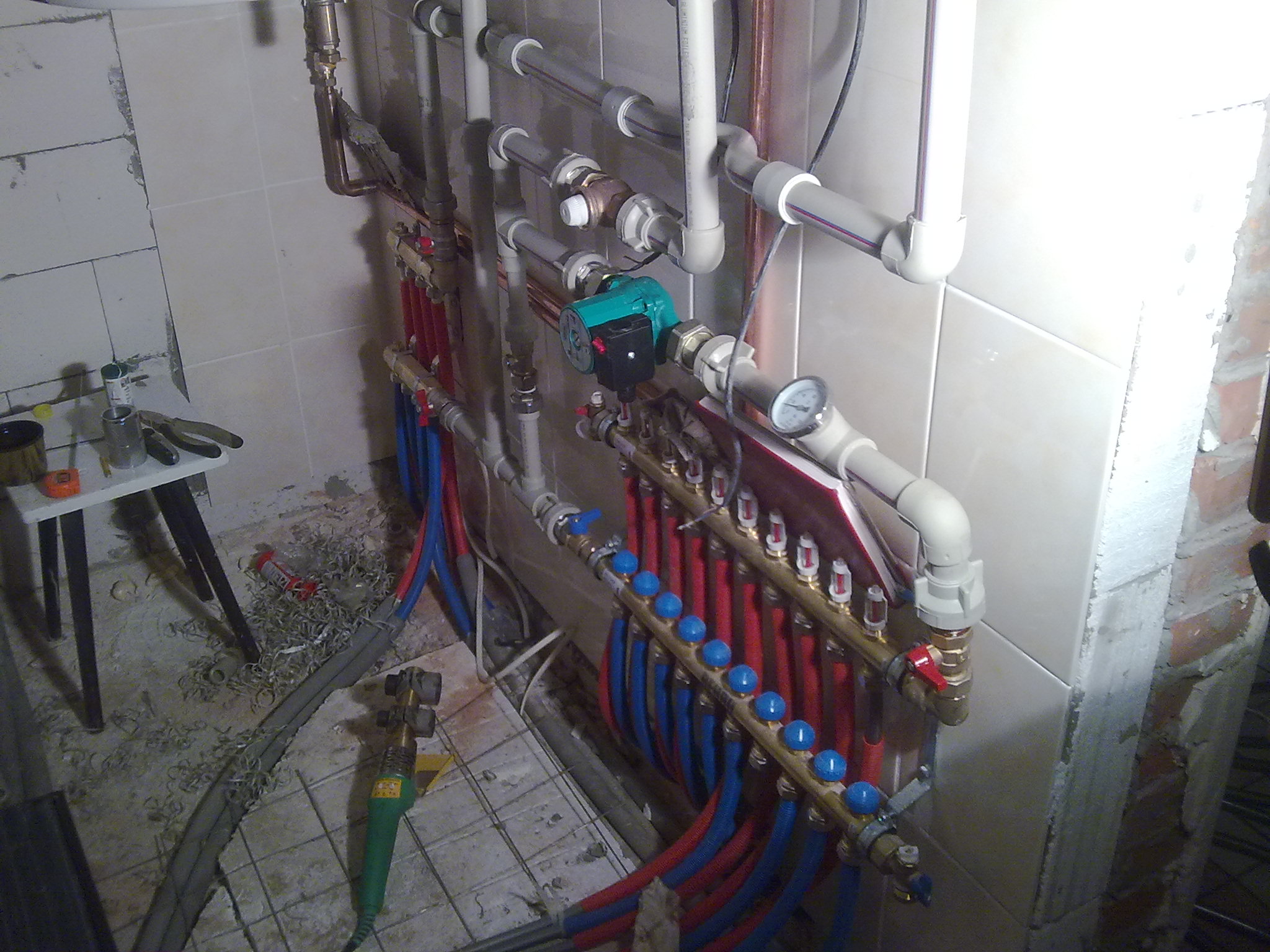

В этом случае очень объективно - это я делал в топочной. Конечно ничего не размораживалось. Труба Экопластик Фибер Базальт оригинал.
Бред. Может Вам поможет, так, для общего развития. Самый дешёвый китайский шланг для полива ценой 5 грн./метр легко держит давление 1,5-2 кг., и работает на этом давлении годами, пока не развалится от ультрофиолета. Такое же давление в тех местах которые Вы по-детски называете "котельными" :D (искренне не понимая что такое "котельная" на самом деле) является рабочим. И теперь Вы хотите сказать что ормированный чешский экопластик уступает нонейм китайскому поливочному шлангу?:) то есть весь цивилизованный мир выбирает экопластик, а суровый киевский сантхниик ставит его в бан патамушта он имеет дар от бога засирать мозги заказчику и ориентировать его на другой, более выгодный для монтажика материал?? Может это и работает, но на недалекую перспективу.
Вы что, пили сегодня?
Разве что весь цивилизованный мир концентрируется акурат в пределах славного града Николаев...

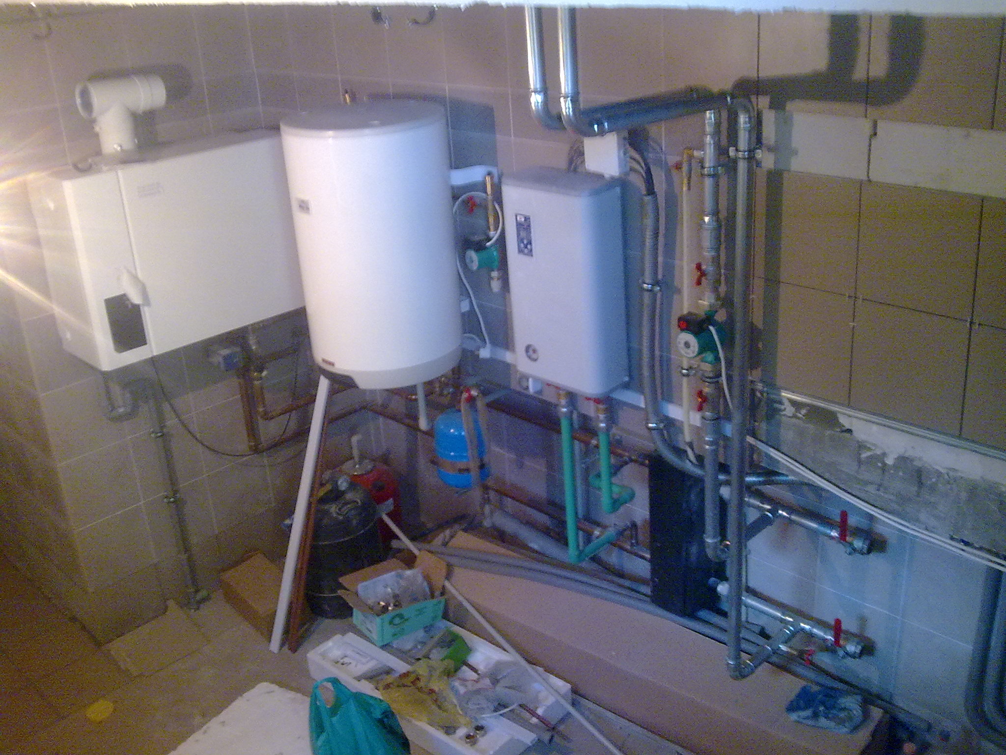

Видел обвязки топочных у застройщиков из Латвии, Польши, Канады, Германии. В подавляющем большинстве случаев использовалась медь и невиданная для наших мест нержавейка. Причём такое совмещение было в пределах одной топочной. Пожалуй только однажды у какого-то странного прибалта видел топочную всю в ППР. При том что у него там модулей быстрого монтажа 4-5 штук было. Отдельный даже чисто для косвенника. Ещё подумал, что странное какое-то совмещение материалов. Я же не знал, что чел входит в круг цивилизованных...
Я не претендую на (весь цивилизованный мир), но Вы спрашивайте. Удивившие Вас варианты и у нас найдутся. И этим котельным много лет. (звыняйте за качество фото)
Нержавейку и правда раньше у нас не видел, а ППР сложно удивить. В упомянутом мной случае удивительно было видеть совмещение модулей быстрого монтажа на пару тысяч евро и ППР.
Вот этого добра у нас сколько угодно. Купил паяльник за 300 грн., получил откат за модули и жизнь удалась.
Ещё как концентрируется:). Если Вы поинтересуетесь темой, то будете сильно удивлены, узнав что кроме как в топочных, трубы применяются ещё во многих других местах промышленного и гражданского строительства:D. И именно в этих, таинственных пока для многих местах, где осуществляется централизованное отопление и особенно водоснабжение многоэтажек и применяется так нелюбимый многими здесь ППР. Причем применяется массово, а при замене водопроводных стояков и разводок по квартире, так вообще почти безальтернативно. И никаких кислотных приключений с этим видом труб, о которых тут рассказывают, вообще не наблюдается. Хотите проверить мои слова на объективность - найдите знакомого сантехника занимающегося заменой труб в квартирах в Вашем городе, спросите какие трубы он прокладывает на стояки ГВ/ХВ и на разводку по квартире (не лучевую) и расскажите здесь. И это касается не только Днепра, та же картина и в Киеве и в Одессе, с той лишь разницей что в более богатых городах больше экспериментируют с новыми материалами (что далеко не всегда даёт положительный результат :D) и могут позволить себе больше стали на ЦО.Но водопровод при демонтаже стали в многоэтажках и в мегаполисах в 90-95% это ППР. Ещё раз, на всякий случай, я не о топочных, и не о новостроях, я о замене труб и ОП в домах периода индустриального строительства в системах централизованного водо-теплоснабжения. Что касается труб с малым проходом, то у нас их применяют исключительно для ТП и лучевой разводки к ОП. Может и водопровод по лучевой схеме разводят, но я не встречал. К примеру, последний раз я видел автономку-двухтрубку "под пресс" из 1/2"-3/4" трубы лет 8-10 назад, и её вырезали под замену на трубу нормального прохода. Встречающиеся с тех времён разводки по квартире водопровода из МП тоже сразу идут в утилизацию, и меняются на ППР, после чего люди радуются хорошему напору воды. А тройники для 1/2" трубы, что металлопласт, что аксиал, я бы вообще запретил, чтоб не провоцировать, труба исключительно на один прибор. Поначалу, в начале 2000-х металлопласт был у нас очень популярен. Под пресс тоже встречались, хотя и реже, ставили везде где только можно, но уже через несколько лет многие пообжигались и эти трубы заняли свою нишу, ту в которой они действительно хороши и работают по сегодняшний день. Медь тоже на разводке водопровода в квартирах несколько раз встречал, но уже очень давно не вижу. Не знаю с чем это связано, может нарастает изнутри, может агрессивная среда в штробе, но не пошла она у нас под такие задачи... Вот на обвязке котла, особенно парапетника, медь действительно хороша. Как по функционалу так и по дизайну. Если конечно на диаметрах не экономить.
И в чём проблема ППРа в данном конкретном случае? Медь конечно солиднее, но если во главу угла ставится правильная гидравлика и ограниченная смета, то решение оптимальное. ИМХО, разумеецца :) Змінено користувачем Leon26
