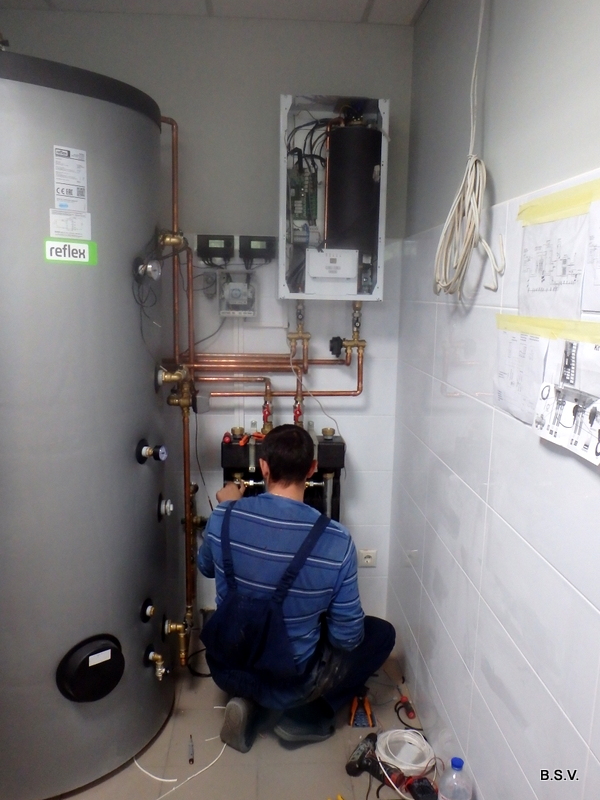

Многие из вас сталкивались с подключением аквакомплекта Fugas для котла Protherm Скат.
С предпоследней котельни.
Справа, по средине фото, часть инструкции, прямо- в собранном виде.

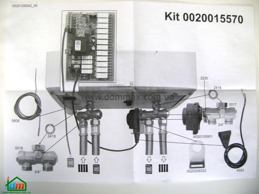

Многие из вас сталкивались с подключением аквакомплекта Fugas для котла Protherm Скат. Мне приехал комплект без инструкции и в ютубе не смог найти ответов на пару вопросов. Как определить к какому выводу подключать контур СО, а к какому контур бойлера? ...
Может фото поможет? У меня вот так и работает... как ни странно :)
Не дам скучать мастерам)))
Многие из вас сталкивались с подключением аквакомплекта Fugas для котла Protherm Скат. Мне приехал комплект без инструкции и в ютубе не смог найти ответов на пару вопросов. Как определить к какому выводу подключать контур СО, а к какому контур бойлера? Мой 3-ходовой приехал с открытым выводом со стороны мотора. Именно сюда подключать контур СО? Или это не имеет значения и вопрос в коммутации проводов? С проводами тоже кстати не совсем понятно - имеются синий, коричневый и чёрный. Я правильно понимаю, что землёй нужно назначить коричневый?

Всегда пожалуйста [ATTACH]584092[/ATTACH]
Вот спасибо! Это я вовремя спросил... Собирался моторчик подключать в розетку (так
, показывая как при подаче электричества смещается шток клапана), а он оказывается в сам котёл и подключается...
Скажите, а в распределительном элементе возвратного трубопровода (вторая латунная хрень из набора, которая без моторчика) имеет значение к какому выводу что подключать. В инструкции вижу что указаны пиктограммы с бойлером и СО, но ведь там совершенно одинаковые отводы и в них ничего не перекрывается. Я просто сегодня уже обратную ветку СО собрал и даже частично спаял. Выбрал иной подвод именно потому, что не увидел в них разницы... Переделывать не хочется...

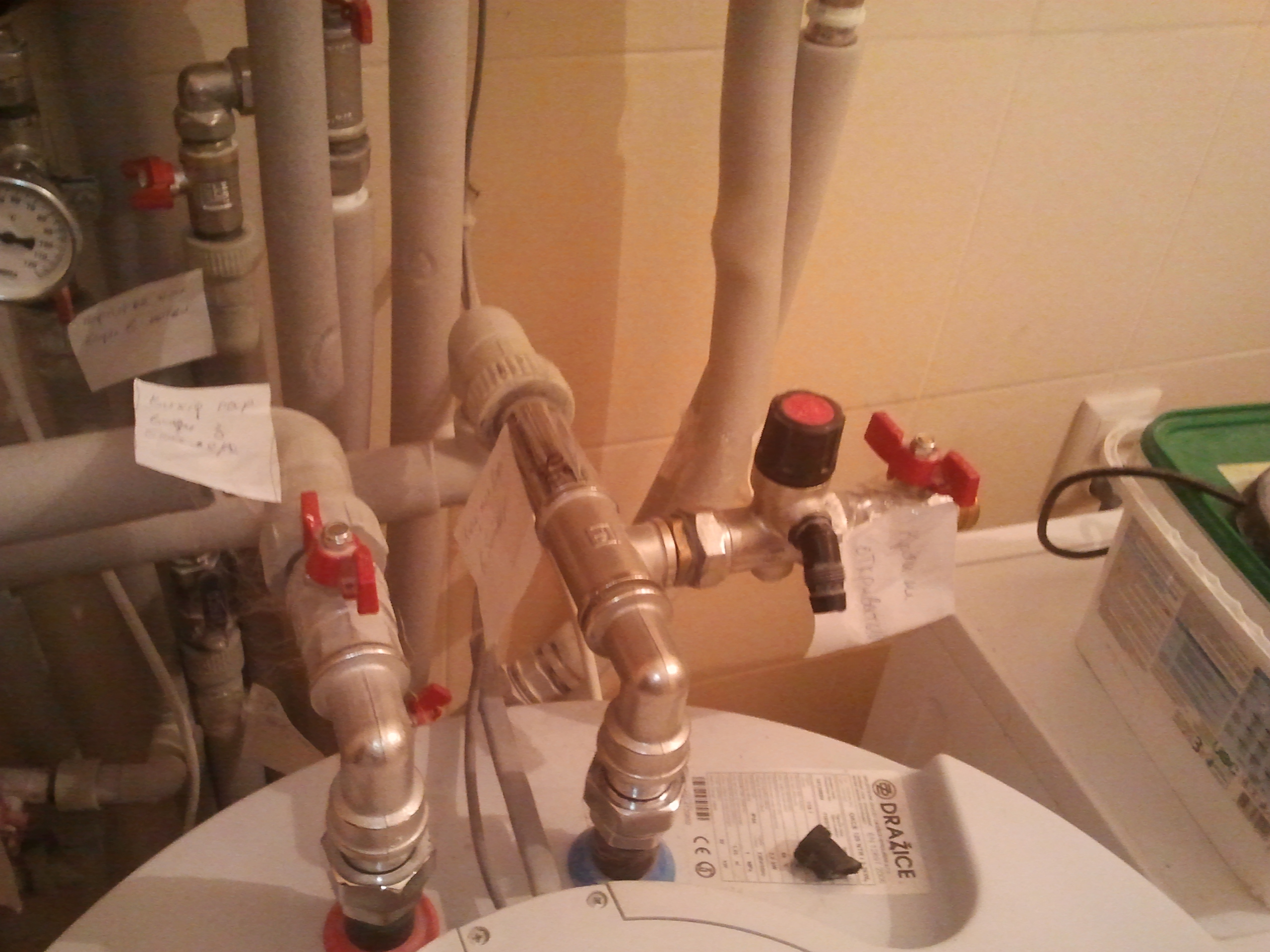

Объясните мне, пожалуйста - зачем нужно покупать этот Fugas?
Я и не собирался...Пояснил супруге как будет функционировать наша система ГВС. Ночью по низкому тарифу греем 200л бочку и надеемся что воды хватит всем))). Если захочется принять ванну (редко обычно в семье), то пусть предупреждает заранее - часа этак за 3-4... Она не согласилась ссылаясь на любовь к внезапным порывам. Пришлось ставить Фугас...Это существенно сократит время ожидания.

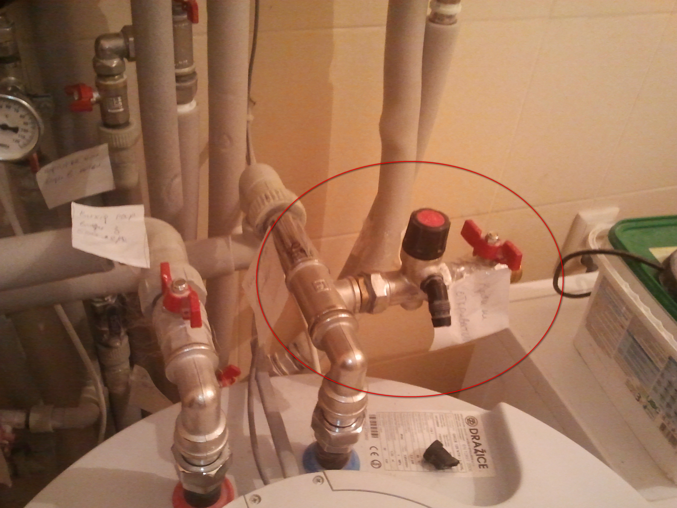

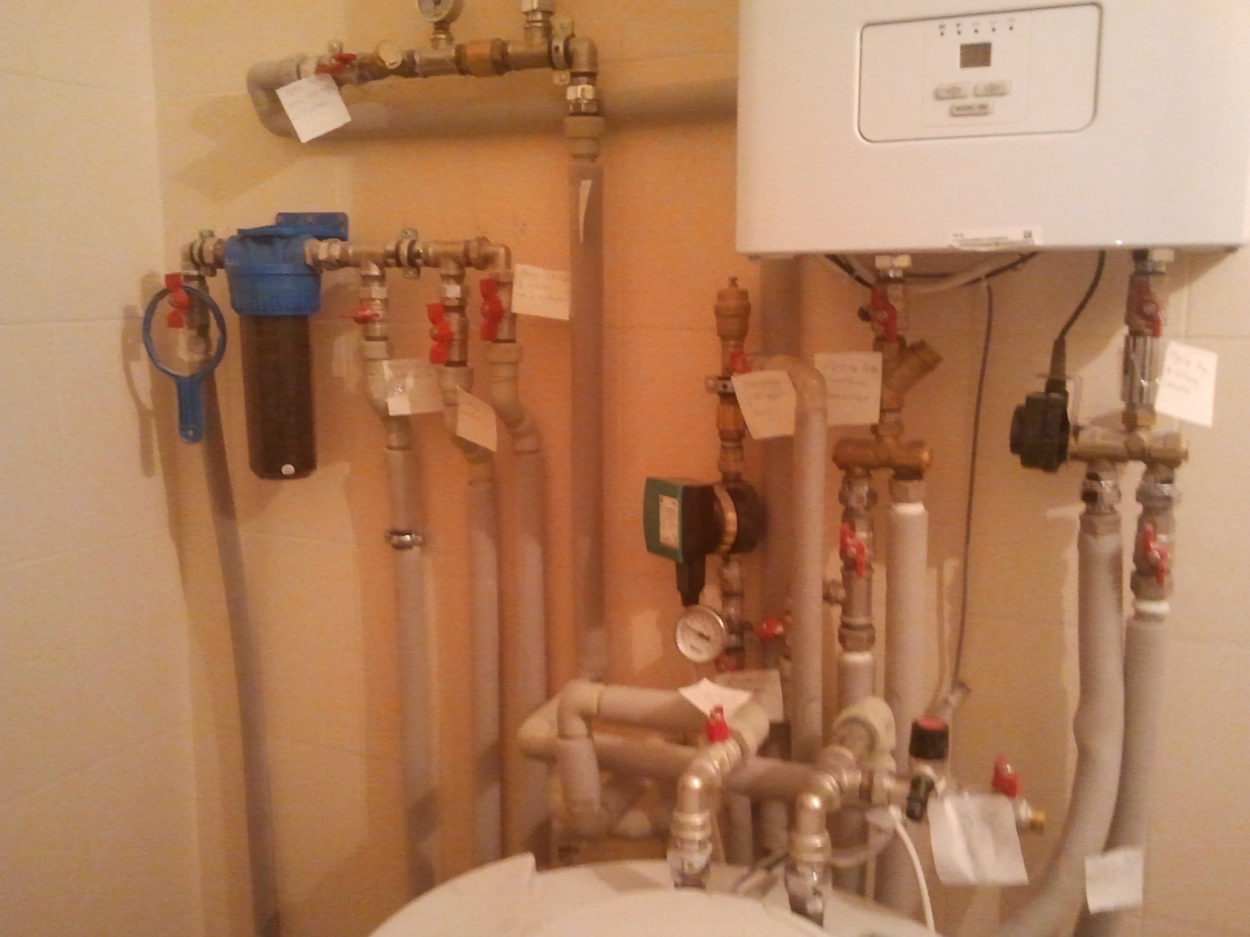

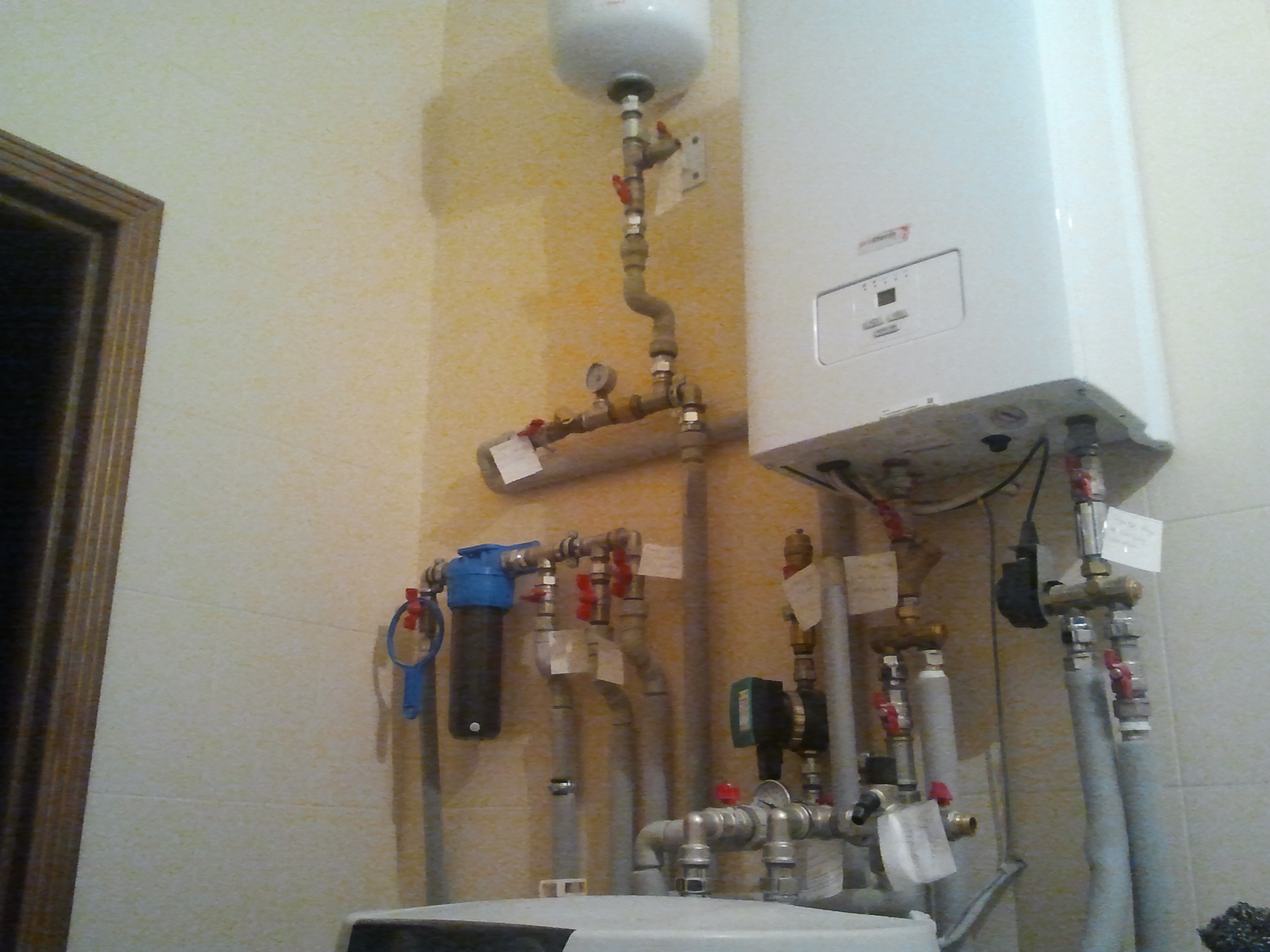

Простите, но у Вас немножко неправильно установлен предохранительный клапан.
Стучитесь к Сергею БСВ.
Не нужно.
Сейчас объекты в работу не беру.
Может быть есть еще варианты?
Почему неправильно?
Фото старое, сразу после монтажа... там что-то переделывалось, но уже не вспомню :unknown: но клапан даже работает, пришлось на него трубочку натянуть и в трап вывести, т.к. при нагреве бойлера по максимуму из клапана прикапывала вода на бойлер.
ЗЫ А как правильно?
Почему неправильно?
Это не подрывной клапан, это блок безопасности, в нем есть и обратнгый клапан. По сантехническому феншую ставят на входе холоднрой воды в бойлер, а не на боковом отводе.
То, что там есть обратный клапан я догадываюсь. Но как его наличие мешает работе предохранительного клапана, даже если этот "блок безопасности" установлен в другом месте?
Я думаю что никак не мешает.
Следовательно поэтому и возник вопрос, почему клапан установлен неправильно.
Пока определенный элемент системы способен выполнять свою основную функцию, и не мешает другим элементам, он установлен правильно.

Горячая вода из бойлера недожна попадать в контур холодного водоснабжения.
Расширительный бак бойлера при такой установке сложно ставить и регулировать.
И.Т.Д.
Повторю: ОК, подрывник, бойлер. Все остальное и в тот числе Ваш вариант самодеятельность.
Это сам себе любимому может делать как угодно. Монтажник же обязать делать правильно и не искать гемор на свою задницу.
К примеру бойлер потечет на гарантии, но при такой установке блока безопасности продаваны бойлера придеруться и хрен заменят.

Моя самодеятельность основана на здравом смысле и понимании того, что я делаю. Производители оборудования дают лишь рекомендации о том, как их оборудование должно использоваться, но никто в здравом уме не будет жестко ограничивать инсталляторов, иначе рискуют быть посланными.
Единственное преимущество у так называемого вами "блока безопасности" - компактность, которая нужна в стесненных условиях монтажа. Его легко можно заменить на полнопроходной обратный клапан и предохранительный клапан с нужным пределом срабатывания. При залипании ОК не придется менять предохранительный клапан, и наоборот.
Если сервисники не обладают логическим мышлением а только ищут повод для отказа в гарантии, то это повод задуматься о смене поставщика.
Вот выдержка из инструкции к электрическому бойлеру Дражице:
В ней четко указано что предохранительный клапан лучше монтировать на ответвлении, и это в конце концов логично.
И ничего не указано что необходимо использовать только родной "блок безопасности".
Приведите, пожалуйста, пример в каком случае горячая вода из бойлера может попасть в холодный водопровод.

Отключите питание насоса скважины и откройте кран холодной воды.
Повторю: профи не имеет права делать таким образом. Исключение горные сантехники или сам себе дома.

При выключении насоса магистрали, если нет обратника по входу в бочку, при открытыии крана горячая вода из расширительного бака пошурует в магистраль холодной воды.
Некоторые неевропейские личности средней америки такие схемы вполне пользуют, экономя на расширительном баке больших бойлеров, перекладывая эту функцию на имеющийся гидроаккумулятор скважины.
Это не беда, не катастрофа, а просто еще одно решение. Оно просто неканонично.
И.Т.Д.
Спасибо. Все понятно... но у меня стоит обратный клапан :) На другом фото из сообщения с фотографиями видно его, под расширительным бачком, сразу около манометра. Тут вопрос в том, что действительно надо было сразу ставить предохранительный клапан правильно и можно было сэкономить на обратном клапане :)
