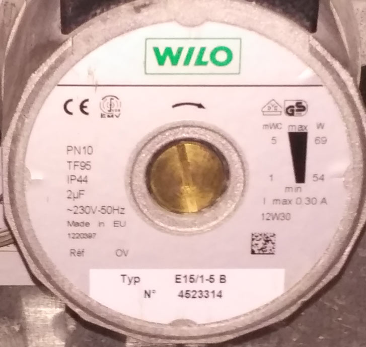

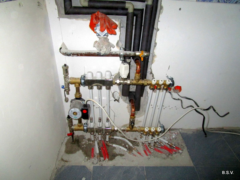

Черная пимпочка точно должна крутиться? С момента установки гребенки в доме было много пыльных работ и там всё прилично забилось пылью, может поэтому мне не удалось ее покрутить. Я попробовал нажать и покрутить, но поскольку точно не знал что с ней делать, то особо усилий не прилагал. Шкалы вроде никакой не увидел, так что подумал может просто такой конструктив :)
Про красный регулятор я уже понял, что он мне не помощник. Но скажите хоть что такое цифры от 1 до 5? Там внизу под красным регулятором есть "m", я думал это метры. То есть 1...5 метров. Но что за метры? Или 1...5 это скорость? Шильдик ниже.

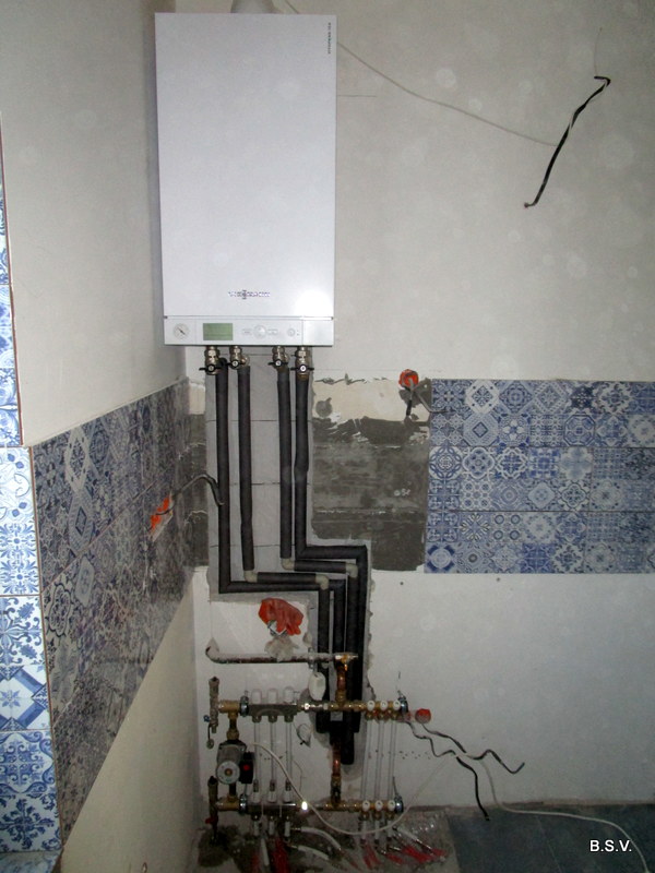

Так, сегодня добрался до насоса и выложу новую фотку. Х.з. как оно работает, может знает кто :-) Я раньше думал, что насос запитан тупо от электричества и пока оно есть, он крутится. Но оказалось, из разъема выходит два кабеля (на фото цифры 1 и 2). Один кабель идет на насос (желтая цифра 1), а второй кабель (малиновая цифра 2) идет в некую черную коробочку. Черная коробочка обвязана спиралькой. На самой черной коробочке есть какая то круглая пимпочка которая не нажимается и не крутится вроде бы. Что всё это значит?
Черная горизонтальная коробочка - предельный термостат, который ограничивает максимальную температуру на входе в тёплые полы что бы в пол не попадала температура выше предельно допустимой (как правило 50-55С), она и обесточивает насос, но по перегреву!
Она не регулируется? То есть пимпочка не крутится?
Да, "m" это метры. Я сперва думал что это типа "manual", поэтому засомневался.
Цифры 1-5 это внешний напор в метрах водяного столба. Нужная цифра определяется в зависимости от сопротивления ваших контуров ТП.
Гугл говорит что у таких насосов есть модификация со встроенным датчиком температуры, по которому насос определяет что если котел не работает, то можно снизить производительность. Это то, о чем Сергей 31 выше писал.
Но у вас есть накладной термостат, скорее всего в насос вместо этого всунули функцию удаления воздуха.

Скорее всего не крутится. Я же Вам писал ранее, что на некоторых брендовых коллекторах стоят аварийные термостаты штатно. У Вас гребёнка Керми?
В любом случае при желании отказаться от опции остановки насоса при аварийной ситуации (которая скорее всего и не наступит никогда) и замене этой опции на остановку по требованию))), Вы можете установить вместо имеющегося термостата регулируемый.

У меня при давно нерабочем котле шум воды в трубах (если приложить ухо) такой же, как и при горячей воде. Помимо этого, при работающем насосе гребенки давление на манометрах отопления выше, как только насос отключаю - давление несколько падает. То есть он стопудово гоняет воду. Мне казалось, что у меня что то недоделано и насос гребенки должен быть как то связан с котлом. Иначе нелогично. Получается, что насос теплых полов автономен и от котла никак не зависит. Я думаю, что включу насос через накладной термостат ссылку на который давали выше. Там указано "Диапазон регулирования температуры срабатывания 30 - 90 °C.". Я так понимаю, что можно задать При достижении воды 30 градусов - отключить насос. Если это так, то я его поставлю и забуду о насосе.

Да черная пимпочка у меня не крутится раз она может не крутится. То есть видимо это просто от перегрева.

Действительно, в вашем случае эта "черная коробочка" это защита от перегрева, а не накладной термостат для отключения насоса когда в гребенке холодная вода.
Осталось понять умеет ли ваш насос снижать потребление энергии когда вода остывает. Возьмите токовые клещи и измеряйте ток насоса когда котел греет воду, и когда гребенка остыла.

Да у него этих токовых клещей наверняка как гуталина))) А по расходомерам коллектора непонятно будет? Не может же насос снижать потребление энергии и сохранять напор неизменным? Или может?

Кстати в реальности диапазон шире. Я установил на 25. Насос включается где-то на 26-27 градусах и отключается на 24-23. Похоже гистерезис большой...
Данный насос в левом положении, может.
В моем случае оставить в левом положении? Или без сервоприводов и прочих наворотов без разницы? Может ещё подскажете на какую цифру ставить? 5 контуров, 280 метров всего. Один контур из них 50 метров на втором этаже
Без разницы.
Смотрите на расходометр (топ-метр), достаточно 1л/мин (если у Вас самый длинный контур 66,7м и шаг укладки 15см.
И крутите красную пимпочку от 1 до 5м, и при 1л/м останавливаетесь (только именно тот топ-метр должен быть откручен максимально).
Запишите данные топ-метров до экспериментов, чтобы могли вернуться если что-то не так.
Да, можно и по расходомерам. Подумал в первую очередь о том инструменте, к которому больше привык.
Насос это может, но только при условии если часть контуров будет закрываться. Т.е. насосу нужно будет обеспечивать меньший расход.
