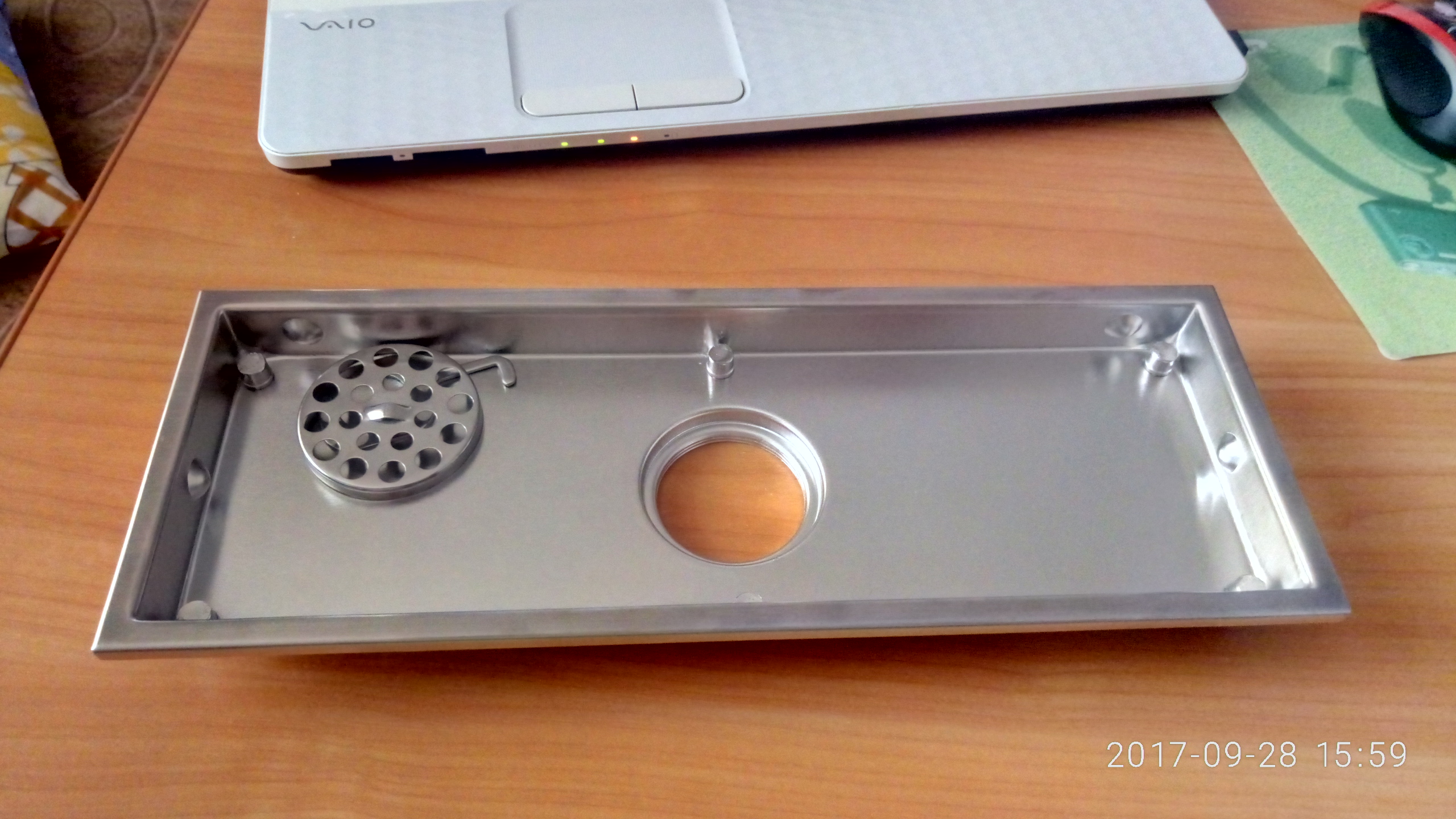

Ребята а сможете подсказать по установке/гидроизоляции китайского канального душевого трапа ?

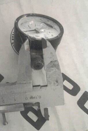

повредил манометр, ищу новый, но вопрос с какой резьбой выбрать. такие есть на 1/8 и 1/4 дюйма
диаметр наружной резьбы моего старого 9,5мм подскажите плиз какой резьбе это соответствует... с моей дюймовой линейкой както не определился я.
спасибо.
Это будет 3/8 дюйма
Это будет 3/8 дюйма
По математике вроде все правильно, хотя таких у нас пока не встречал.
У нас обычно 1/4*.
Ну а у них, там кто знает.
Лишняя хромосома, скрепы и т.д.
