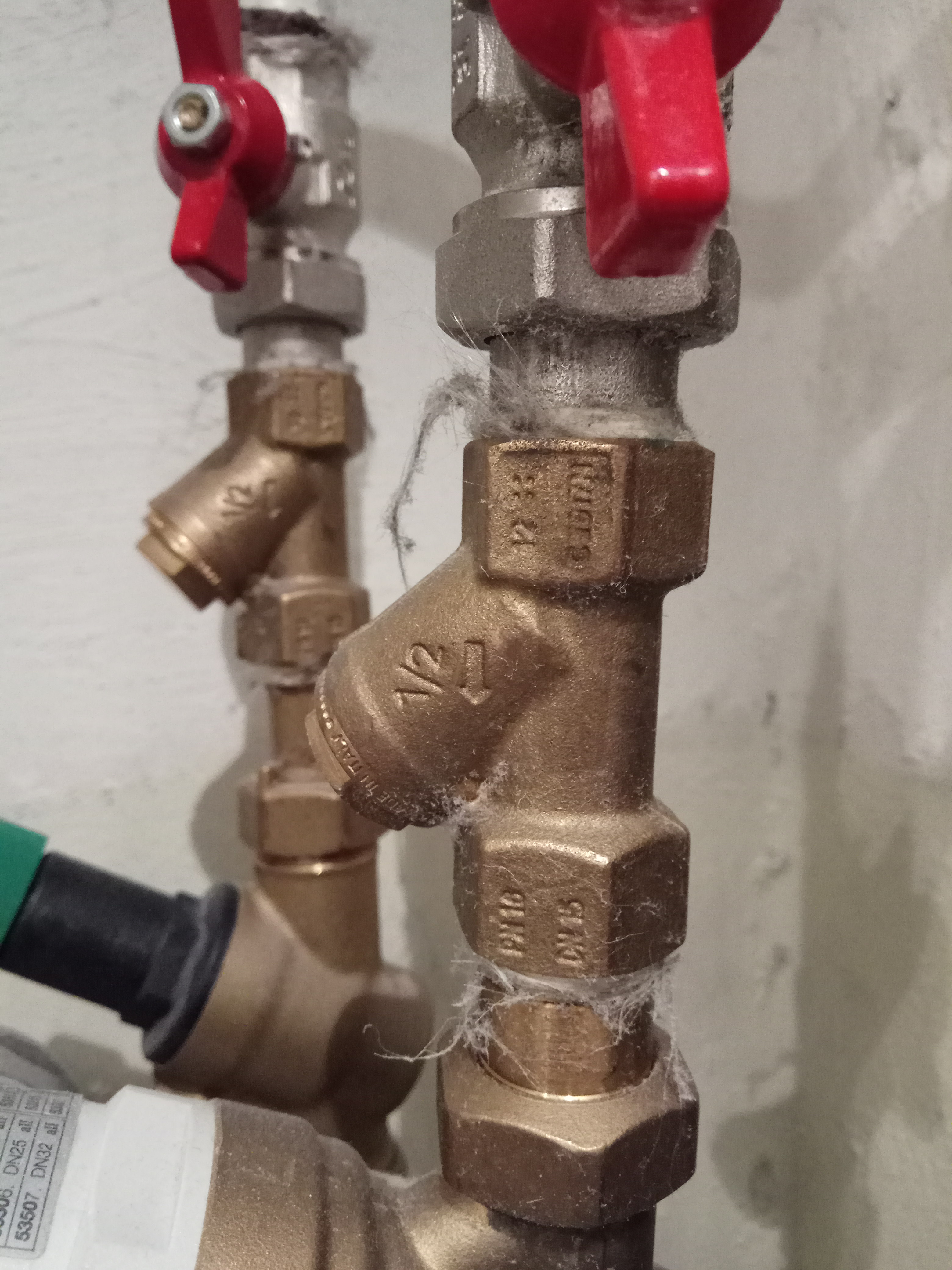

какой фильтр стоит на входе ?
за 3 года вылетел смеситель по картриджу????
Приблизительно за 3 года. Сантехник вскрывал (с трудом снял) - сказал, что почти пластмасса, не то, что раньше.
Итальянский грязевик из Леона.
ИМХО
данный фильтр НЕ ОБЕСПЕЧИВАЕТ необходимой фильтрации воды для долговременной работы смесителей...
Он может фильтровать до 500мкм
а минимальные требования 100мкм....
у меня стоит ПП фильтр на 10мкм - смесителя GROHE стоят 03 года...НИ ОДИН картридж не менялся....
согласен что качество упало, но не так что бы убить картридж за 3 года....
Знаю.......
У Grohe - 315 мкм.
у меня стоит ПП фильтр на 10мкм.
Можно точную спецификацию?

ИМХО
Таки больше что бы по 3,14 ....
