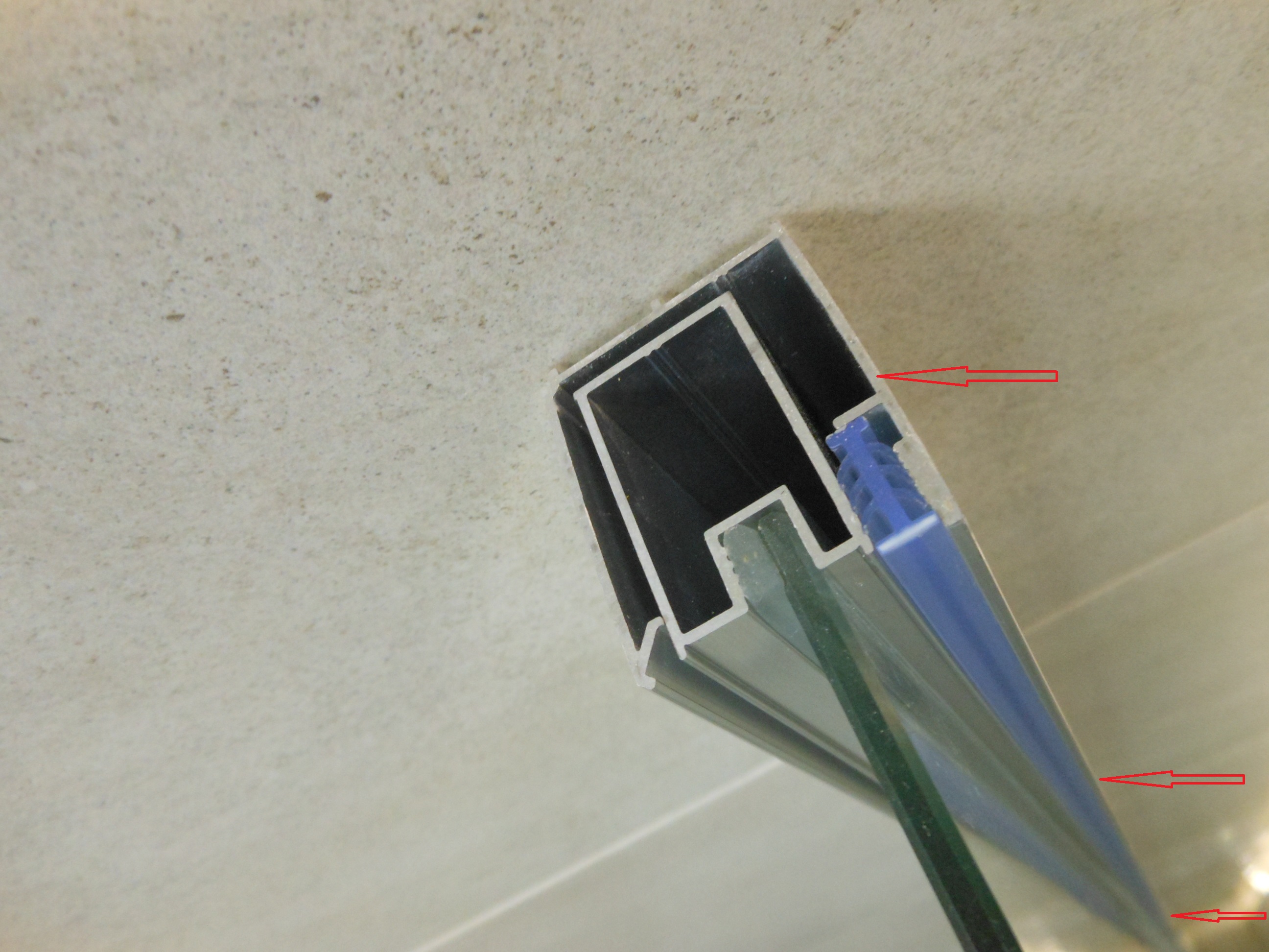

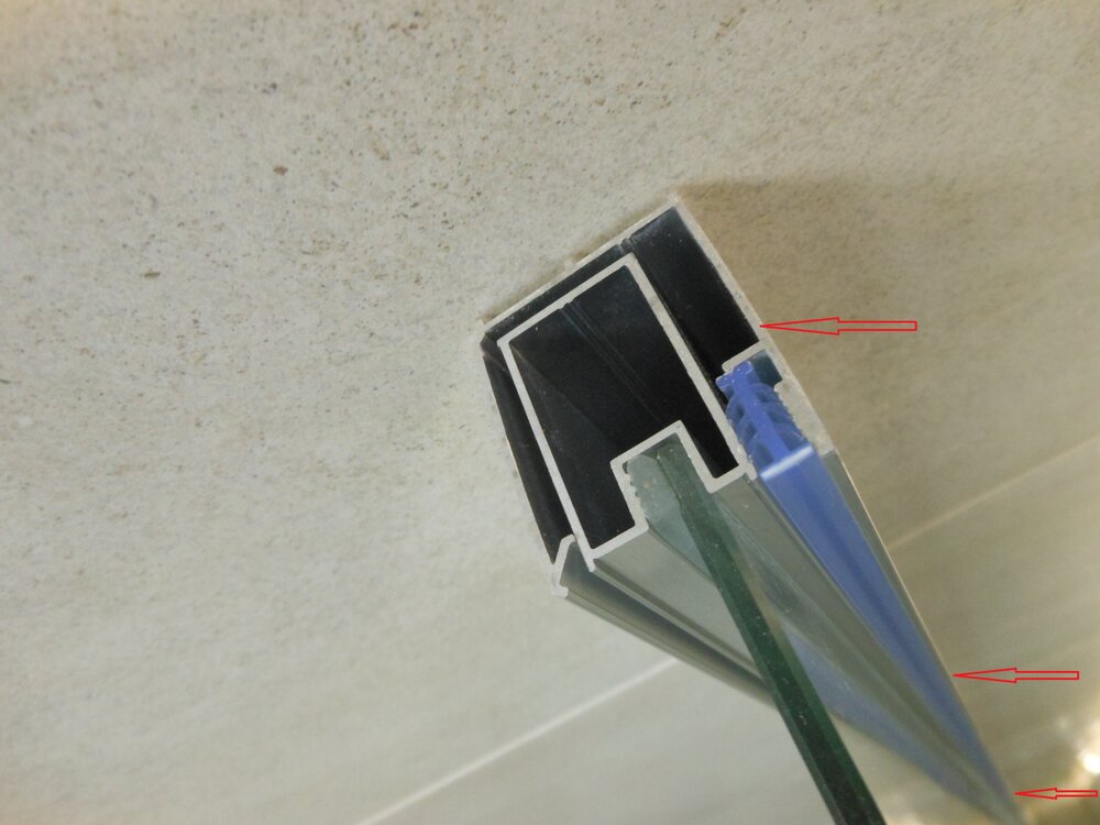

B.S.V. просто чтоб лучше себе понять, для визуализации, Ваше описания подходит под это видео?
Пролистал по быстрому.
Похоже, но там не уделено внимание герметизации, при прикреплении планки к стене, и низа кабины к поддону. Показаны только нанесение декоративного шва.
Также не зафиксирован момент крепления кабины к пристенной планке.
Если у вас не имеется отверстий, то возможно она фиксируется силиконовой планкой, вставляющейся между корпусом со стеклом и пристенной планкой.
Отверстия, если предусмотрены производителем, имеются ориентировочно в тех местах, где стрелки.
2. Ну и что, что у Вас она не в цельном каркасе. Приставте для примерки две части.

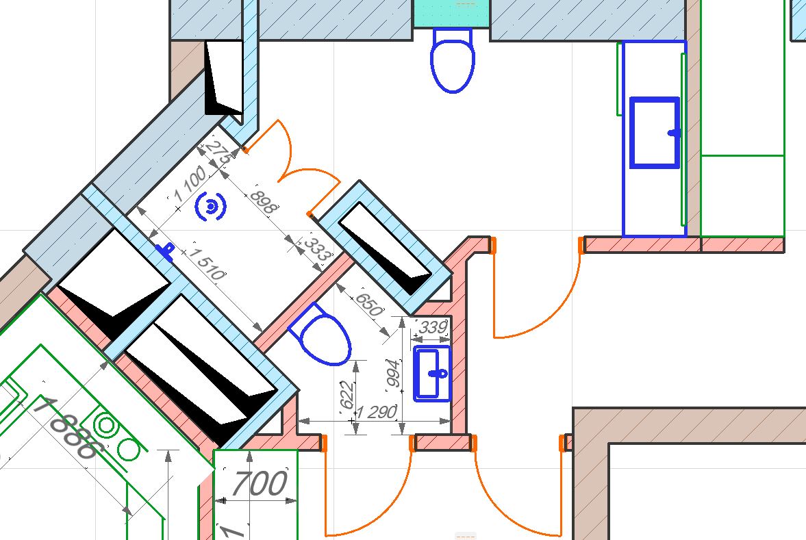

Всем доброго времени суток!!!
Вот, пока меня еще не пустили на ремонт долгостроя, возникла идея по перепланировке.
Когда-то я выкладывал картинки с просьбой советов, но советов не дождался.
Вопрос сугубо сантехнический.
Решил уменьшить душевую зону (были размеры 1100х2100). Теперь, как видно на картинке, стали 1100х1500.
Думаю, душевая такого размера будет достаточной.
Уменьшить решил в пользу гостевого туалета.
Собственно вопросы:
1. Достаточно-ли места перед унитазом? (По прямой, от края унитаза - до пересечения со стеной (там где дверь) - 850 мм.
2. Главный вопрос - протянуть канализацию (d110) от унитаза до стояка. Стояков, как видно, 2. Вверху картинки и слева от душевой. Нижние стояки - вентканалы. Поскольку душевая зона будет на подиуме, наверное, трубу от унитаза можно тянуть прямо, с минимальным количеством поворотов. Но, тогда получается, подиум надо подымать еще выше. На сколько? 200 или больше?
Ну и, вообще, стоит-ли заморачиваться с этим вариантом? О достоинствах двух унитазов можно не дискутировать. :) Удобно, даже когда живут 2 человека.
2. Главный вопрос - протянуть канализацию (d110) от унитаза до стояка. Стояков, как видно, 2. Вверху картинки и слева от душевой. Нижние стояки - вентканалы. Поскольку душевая зона будет на подиуме, наверное, трубу от унитаза можно тянуть прямо, с минимальным количеством поворотов. Но, тогда получается, подиум надо подымать еще выше. На сколько? 200 или больше? ....
1, ДОстаточно. Но спокойно можно уменьшить душ на 20 см (до 1300)
2. На склолько получится, настолько и подымете.
