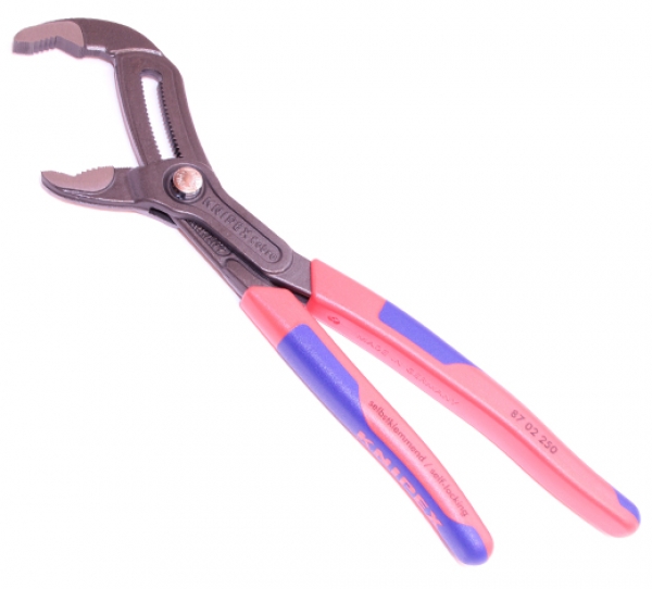

советским разводным ключом, предварительно обрезав рукоятку болгаркой
Я так понимаю, болгарка тоже должна быть советской?
Не обязательно.
Но по сути, он прав, поэтому у нас имеются разрезанные ключи. Издержки производства.
Также, если советской болгарки у Вас не имеется, можно использовать длинную автомобильную головку с трещеткой.
Точно не помню по размерам, но на 3/8*, кажется идет гайка на 22. Трещетка к ней обычно 1/2*. Вместо трещетки можно также использовать шестигранник на 12.
В совке не было болгарок собственного производства. Но если хотите придать процессу неповторимую ностальгически-феншуйную атмосферу, можете воспользоваться изделием от рособоронпрома. Тем более что они именно на такие виды работ и расчитаны :D.
В авто наборах есть большая головка то-ли для форсунок , то ли для свечей - она кажется чуть-чуть меньше 22
вот примеры rozetka.com.ua/ua/mastertool_78-1116/p5234330/
rozetka.com.ua/ua/mastertool_78-1121/p5242100/

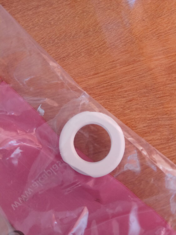

Взял AlcaPlast A18 3/8", но там накидная гайка только с двумя гранями:
Все пропало:lol:

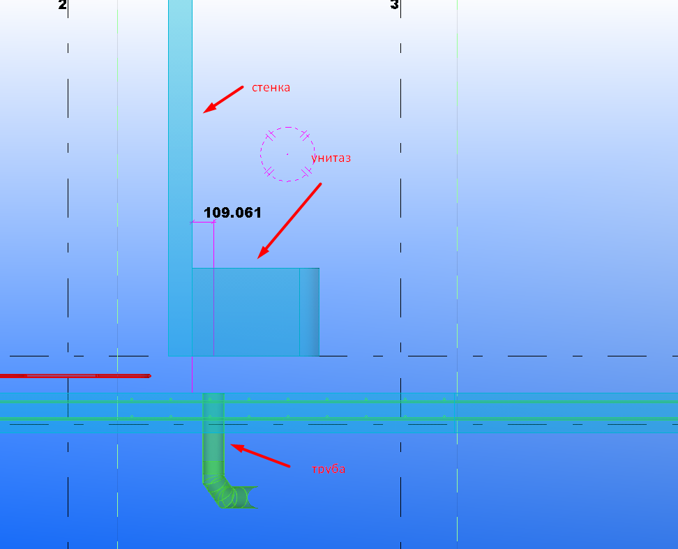

Подскажите такой вопрос с инсталляцией. Что-то мне подсказывает, что я влетел, но вдруг есть способ.
Ситуация такая - канализация проложена под плитой пола. Весной буду возводить перестенки и делать потом разводку сантехники. В санузле под унитаз хочу сделать инсталляцию, поставить ее прямо в плоскости перестенка толщиной 120 мм. Ситуация сейчас такая:
От оси трубы до грани будущего перестенка 110 мм. Двигать стенку не хочется. От уровня черного пола до уровня чистового пола - 200 мм. Существующий выпуск трубы будет выниматься и подрезаться вровень с черновой плитой.
Так вот, вопрос - можно ли в такой ситуации подключить инсталляцию, потому что из того, что я видел, канализация подключается к ней сзади, то есть придется из пола повернуть горизонтально, пройти за перестенок, потом развернуться на 180 градусов и зайти в инсталляцию. Тут а) может банально не хватить высоты б) вероятность засорения, как по мне, 100%

Использовал то, что было в наличии: переходную муфту открутил советским разводным ключом (захват делал не перпендикулярно, так как места не хватало на поворот, а под углом приблизительно в 45 градусов ниже горизонтали плюс чередовал изгиб ручки то в сторону поворота, то в обратную), а накидную гайку - плоскогубцами. На новый клапан поставил старую накидную гайку, так как новая друхгранная и плоскогубцами бы не закрутил. Муфту посадил на фум-ленту, но не уверен, что намотал достаточно (интересно, со временем она набухает или усаживается?). Сегодня утром все сухо.
