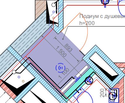

Подскажите, как лучше разместить трап и душ в душевой.
Два варианта:
Вариант 1 - душевой трап вдоль короткой стенки. Смеситель на этой-же стенке. Верхний душ с потолка, но также ближе к этой стене.

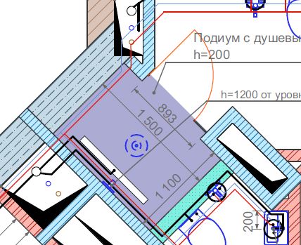

Вариант 2 - душевой трап вдоль длинной стенки, напротив стеклянной двери в душевую. Смеситель на этой-же стенке. Верхний душ с потолка, но также ближе к этой стене.

Что в первом, что во втором случае, из-за канализации на унитаз, Вам придеться отодвигать трап ориентировочно на 112-15 см от стены. Или делать очень большой подиум.
Идеально это смотрется не будет.
Чтобы не сильно бросалось в глаза и для лучшей разуклонки, я бы размещал его по короткой стене.
Там, возможно, пожертвовав 2 см уровня, может удастся придвинуть его вплотную к стене, (чтобы его правая часть легла прямо на трубу к унитазу.)

Канализация унитаза может пойти в другой стояк. Ну и высота подиума до 200 мм не смущает. В этом случае, думаю, можно не переживать по поводу пересечения труб.
Как потом решить инженерную задачу - будем думать.
Пока вопрос - как с точки зрения эксплуатации лучше?
Вы все равно будете стоять в районе более узкой стены.
Поэтому наверное и уклон проще сделать туда.
К тому же для плиточников, имхо, будет менее трудоемкая работа.
Но это уже нужно советоваться с ними, предварительно выбрав плитку.
На полу, скорее всего, будет мозаика.
Чуть легче или чуть сложнее - это опять-же вопрос чуть дешевле/чуть дороже.
А, вот, по поводу того, что стоять удобнее в районе более узкой стены - не совсем понял.
С одной стороны, чем дальше от дверей, т.е. ближе к гостевому санузлу, тем меньше брызг на двери и за двери.
С другой, если стоять вдоль длинной стены, напротив дверей, удобнее руки в разные стороны разводить, не боясь ударится о стены.
Вот и ломаю голову.
