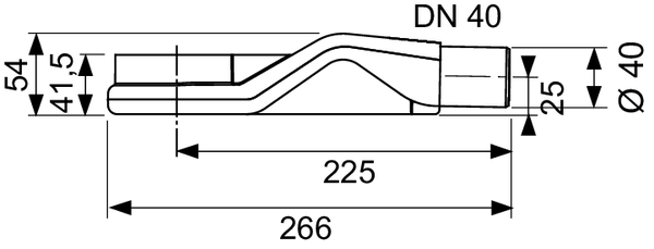

Ищу качественный трап для душа. Но нужен минимальной высоты. Форма не имеет значения. Посоветуйте модели. Спасибо!
Самые низкие у ТЕСЕ.

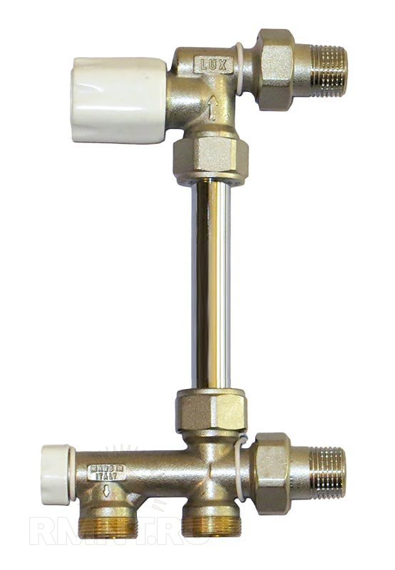

Узел подключения радиатора с боковыми выходами, когда две трубы торчат из пола. Например секционные. Верх подача, бок обратка.
это я понимаю
но - надо такой новый
заказчик утверждает что он был подключен трубкой на 16мм....я такой трубы не знаю....
какая толщина стяжки?
8 см. чистовой пол.
От трапа до стояка 2 м. Сантиметра три-четыре можно проштробить бетон для трубы слива.
это я понимаю
у них внизу евроконус, поэтому подключение может быть любое. В Еще, кажется такие есть.
Нужна хромированная труба 1/2" с наружными резьбами с обеих сторон.
Длина - 650мм.
Для подключения верхнего душа.
Где искать такую трубу или места, где могут продать наотрез и сделать резьбу.
Ну и зря.:D
У любого производителя есть трубы 16мм. Кстати вверх оно подключается 15 медью drpDbzhD.thumb.jpg.2076ececcb46795bd313ee17a557aa26.jpg

8 см. чистовой пол.
Если бюджет позволяет, то тогда трап ТЭСЕ с вот таким сифоном (Арт 650004)
Правильно.
Но если нет больших потребителей, то достаточно и обыкновенного высотой 65 мм.
Ну и зря.:D
У любого производителя есть трубы 16мм. Кстати вверх оно подключается 15 медью [ATTACH]625158[/ATTACH]
ТЫЦ ИЩЕМ
У нас есть такие от Данфоса.
Правильно.
не влезит...
у человека всего 80мм до финиша....
-15мм плитка...- сам корпус трапа...и не как не влазит обычный на 65 - ЕСЛИ конечно не грызть плиту

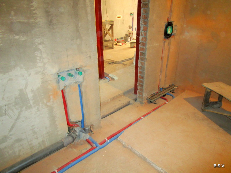

Есть ли смысл в том что сделано? Учитывая что материалы, алюминиевая лента и пленка, на "шару". Трубы питающие радиаторы отопления продолжены пол стяжкой. Обернуты красным утеплителем, алюминиевой лентой и сверху пленкой дабы не разьело бетоном. Есть ли в этом хоть какой то смысл? Спасибо!
Здравствуйте.
Главное подачу с обраткой при подключении к радиатору не перепутать.
При утеплителе на трубах с одинаковым цветом это несложно.
То есть полезности фольги никакой?
Практической пользы никакой.
Но если обрезать ее на гребенке в один уровень, то это будет как минимум красиво.
