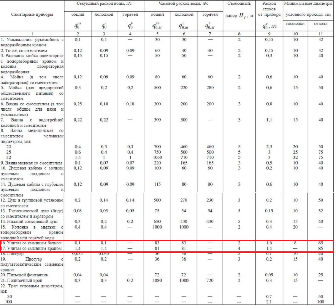

90 канализацию применяю регулярно, а 75- на унитаз, это слишком.
Я пока не самоубийца.
90 - я не влезала в уровень, рискнули, пока нареканий нет)
(унитаз не основной, а чисто "девичий" в ванной комнате)
