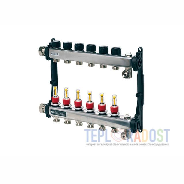

Добрый вечер. Может задам глупый вопрос, но всё же...Это коллектор ТЕСЕ. Могу ли я подачу перекрутить на верх, вместо обратного коллектора. Мне так просто будет проще позиционировать арматуру в смесительном узле. Спасибо!
Змінено користувачем ovrviktor
добавил рисунок
Якщо простіше коли подача зверху, то поміняйте місцями балки. ;)А який там змішувальний вузол?
Извините, какие балки?
Узел будет подключатся слева к коллектору.
Да можете поменять местами.
Просто интересует можно ли это сделать физически именно в этом коллекторе. Он там не наглухо прикручен?
Не, наглухо не прикручен.

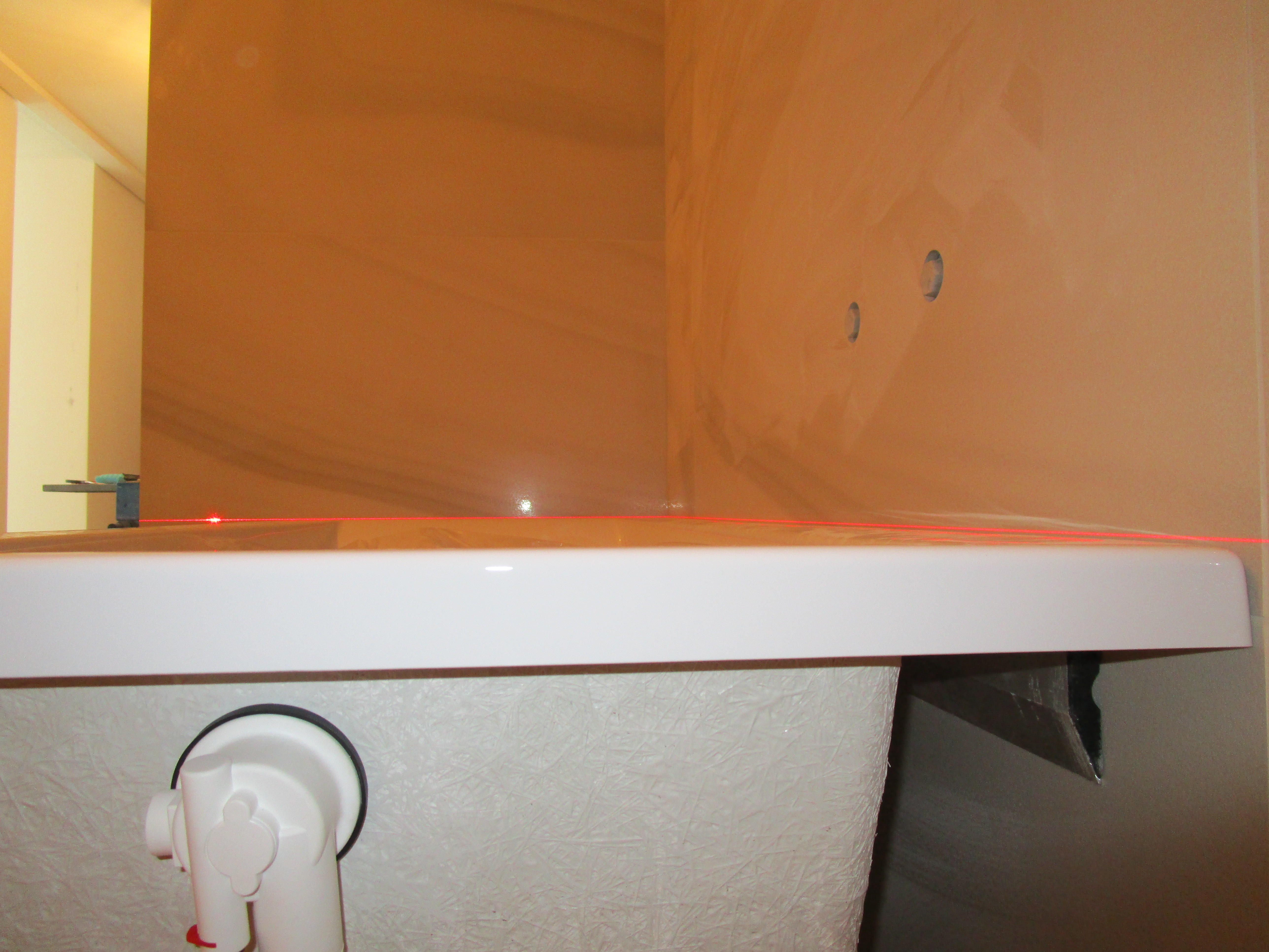

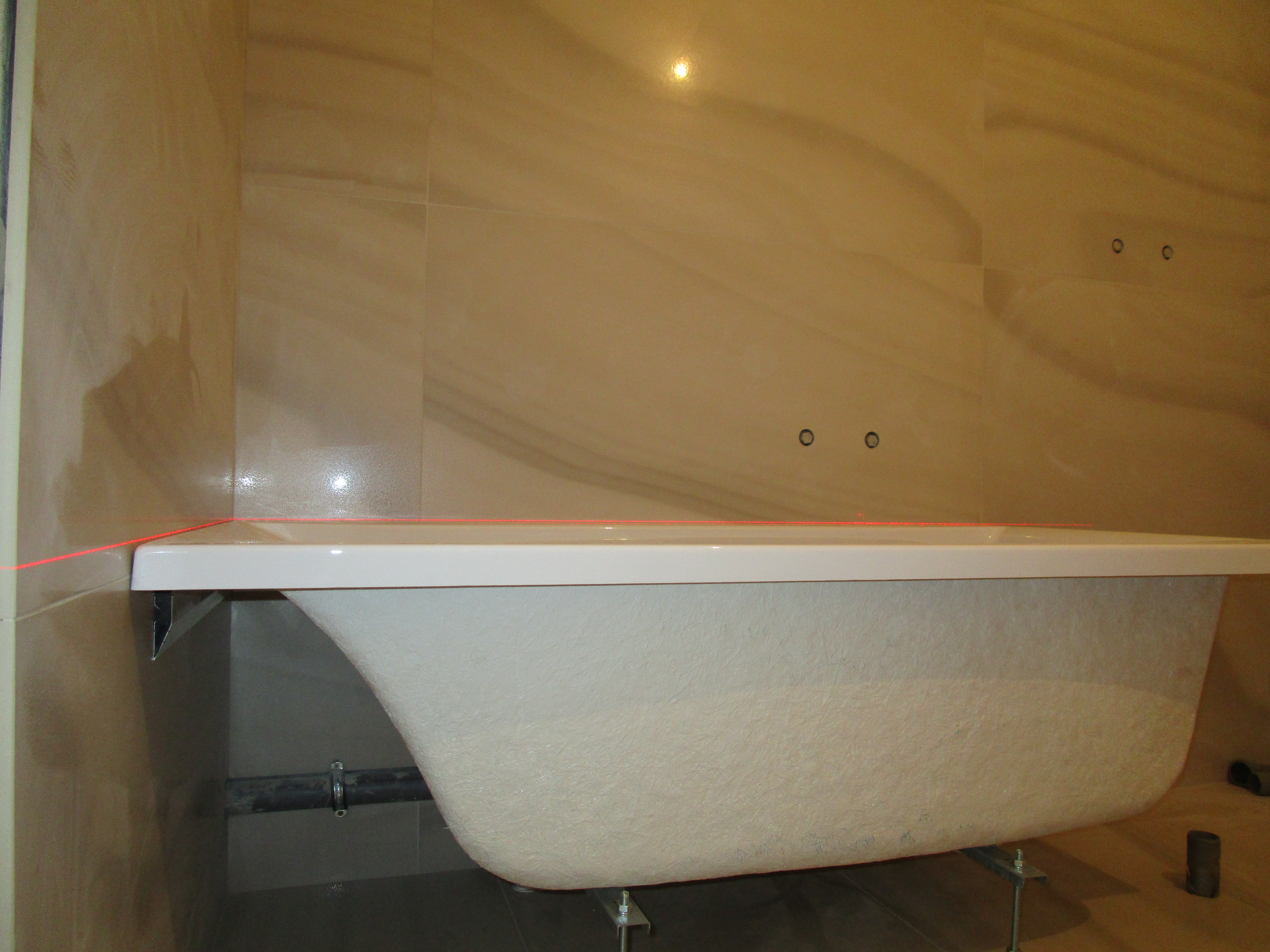

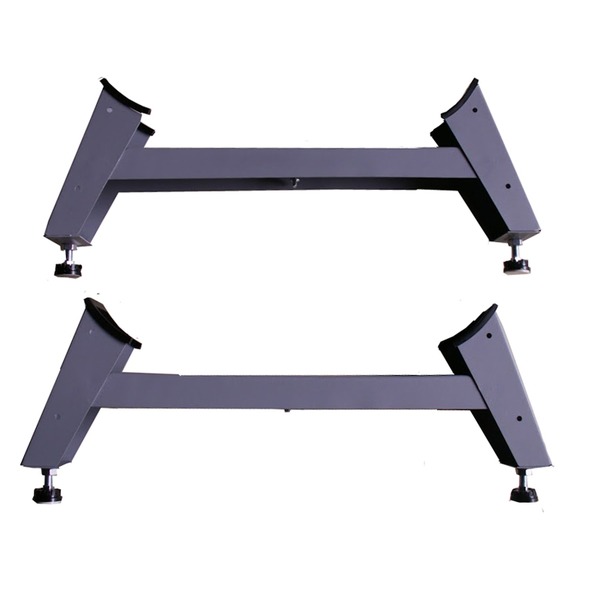

Как жестко установить ванную? Чтоб по полу не ерзала. Сейчас стоит на ножках как на фото.
Какие ножки купить?
(кирпичи не предлагать)
Какие ножки купить?

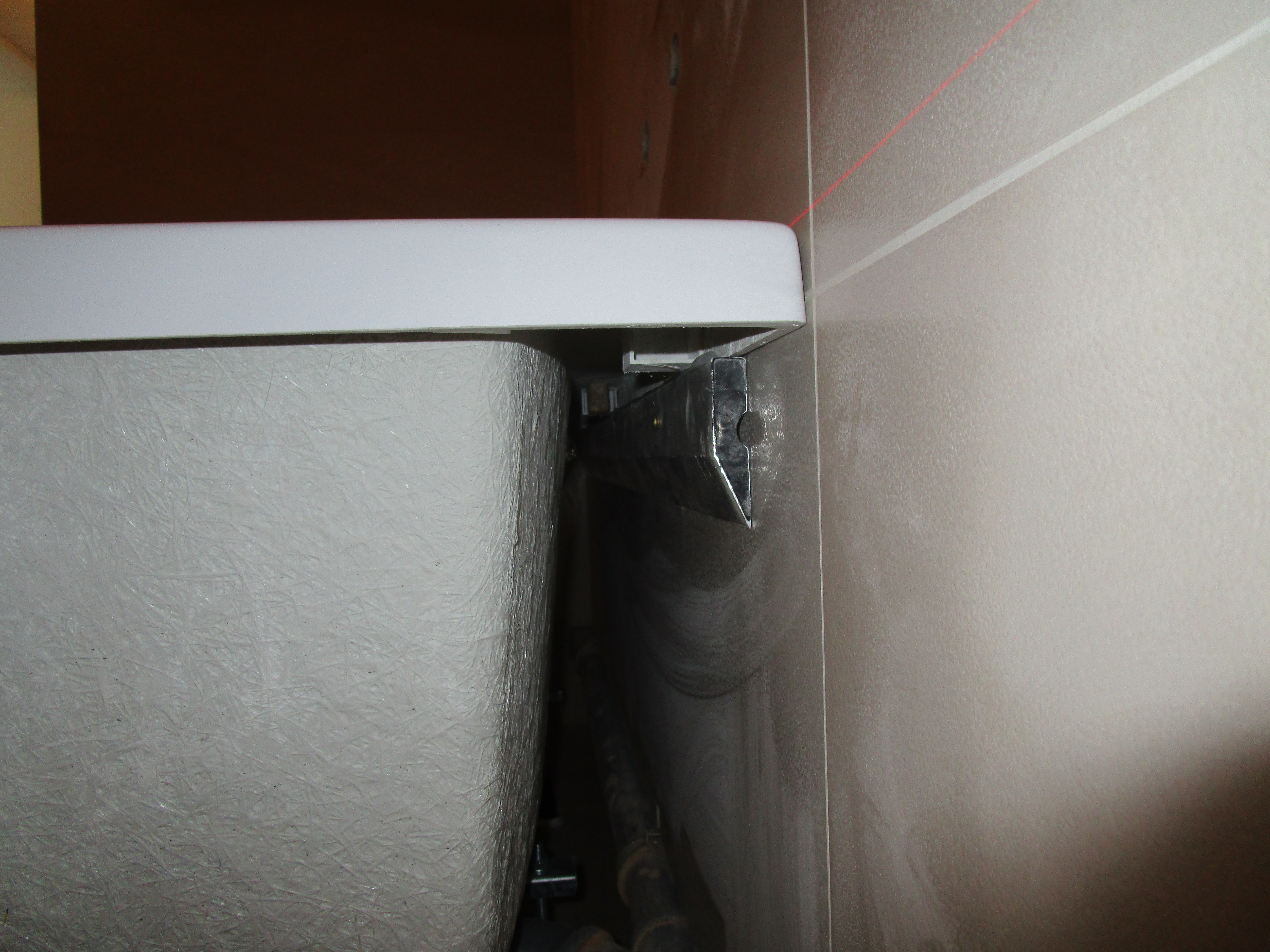

На правило и силикон.
Примерно так:
у мен ванна стальная Провило играет роль упора? Можно использовать другое для упора.
Надо ножки к пону припрутить и перестанет ерзать?
Не, ну нет так нет, опалубка и заливка :)
Сейчас те ножки, что называются ножками, консервные банки и то жестче :) шатаются без закрепленеия к стене, оч махрово.
Примерно так:
и как всегда с красными линиями:D
Пора на профессиональные зеленые, ИМХО, переходить.?
