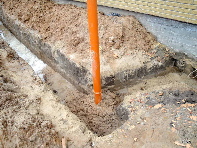

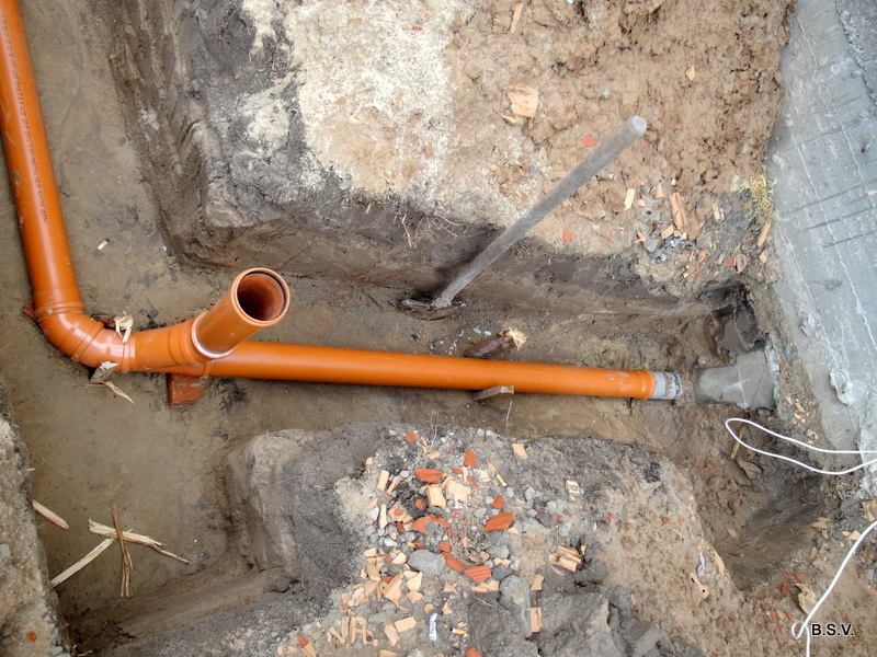

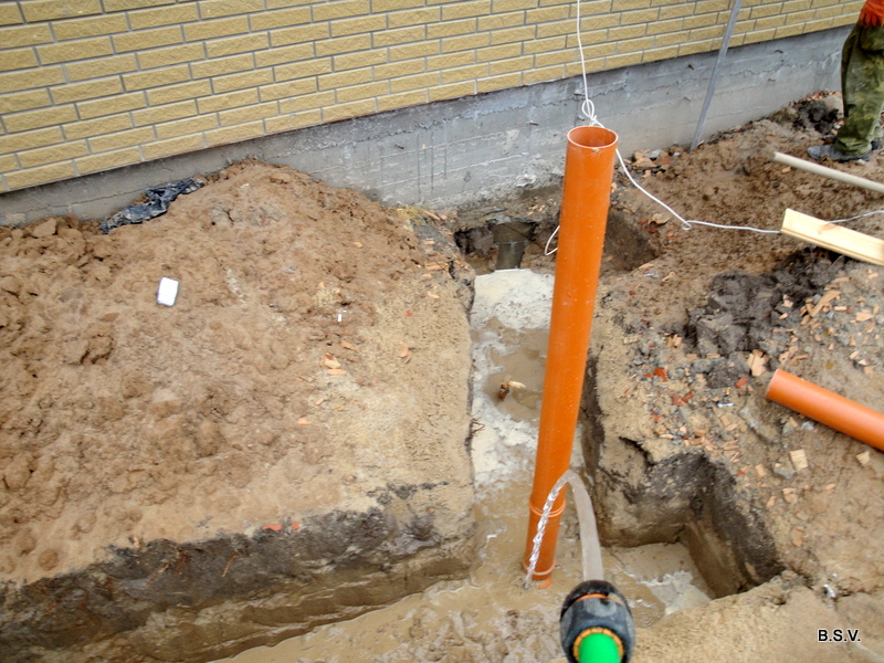

специалисты, подскажите, вот такая ситуация с трубами канализационными закопаными в земле. усложняется все тем что сверху идет электро провод!!!
как в таком варианте при таком расположении нужно было правильно положить трубы канализации?
спасибо
из санузла внутри дома в кухню и потом в септик, без обходов...
Сейчас перед 90 углами (и вобще заменить на 2 по 45) нужно установить ревизионные тройники, поднять из на уровень чуть ниже земли , заглушить и закопать.

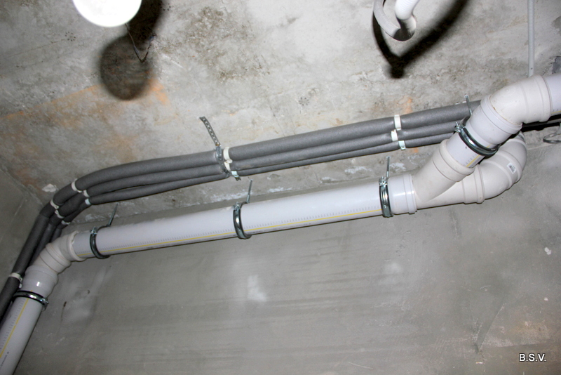

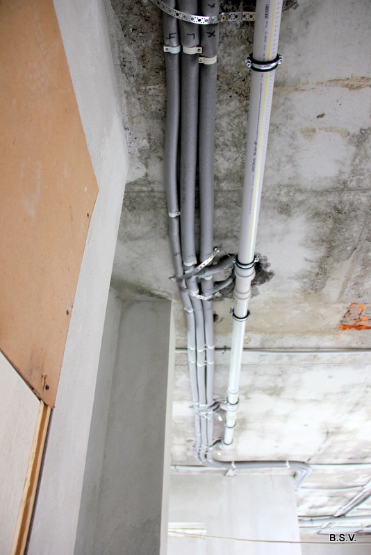

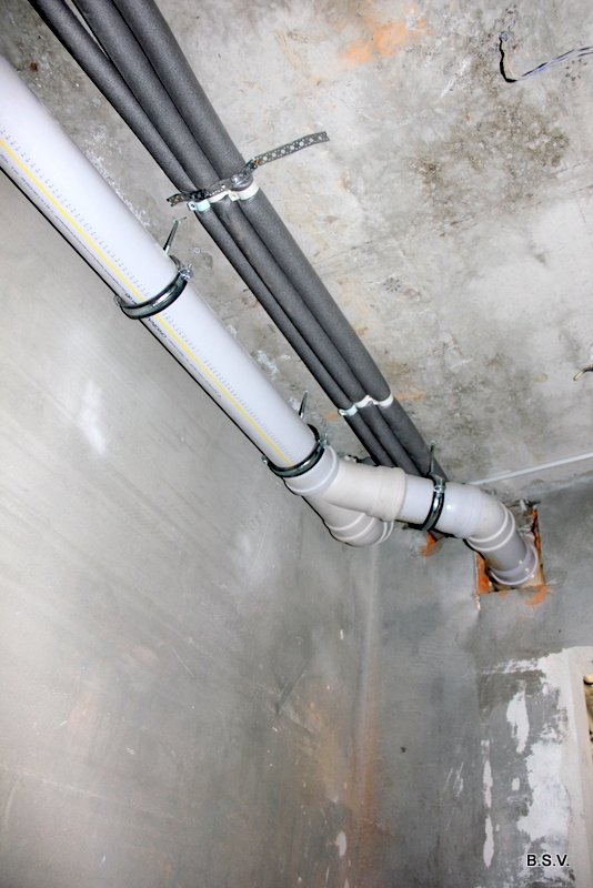

Подскажите, пожалуйста, что можно сделать если у меня на втором этаже санузел и перекрытие жб плиты, а по плану умывальник в начале с/у. И для того чтоб сделать уклон 2 см на метр необходимо минимум 8 см (растояние 4 метра). Стяжки заливать чтоб трубы спрятать. Что то не хочется столько лить а то после с/у весь второй этаж в этот уровень заливать
Увы, под потолком:
Ну тогда нужно звукоизоляцию хорошую делать, а то булькать будет:o
Если внимательно глянете на фото, там Остендорф Сколан
Булькать не будет.
а как сделать нужно было правильно. что бы без тройников ревизионных?
вопрос о том как изначально надо было сделать правильно!
у меня есть две мысли как можно переделать с минимальными (на сколько это возможно как мне кажется затратами по времени) но хотелось бы знать как надо было сделать!!!!

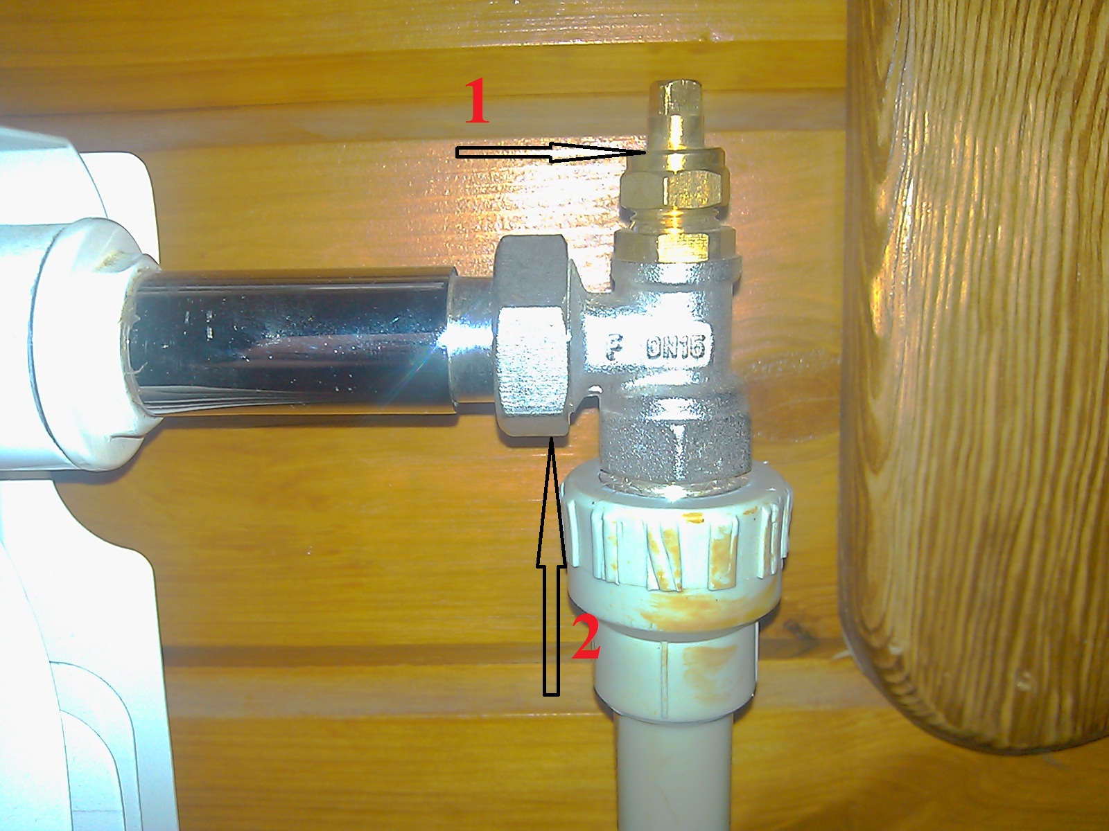

Добрый день.
Появилась проблема следующего характера: при попытке перекрыть подачу воды к одной из батарей начинает протекать кран(течет из точки 1 на фото), в открытом состоянии кран не протекает.
Правильно ли я понимаю последовательность действий по замене:
-отключить котел и насос теплого пола
-слить несколько литров воды из системы
-открутить гайку 2(на фото)
-открутить сам кран от трубы
-поставить новый кран
Уж простите за дилетантские вопросы, но сантехника раньше вторника не будет, а спать в жаре не хочется.
как правильно я написал в первой половине своего продыдущего сообщения, но к сожалению сейчас вы можете применить только написанное во второй

Попробуйте чуть затянуть гайку в месте течи - может прекратит.
А до прихода сантехника, что б не спать в жаре, можно укутать батарею одеялом. Постоянно так "регулируем" батареи (когда-то нарощенные тестем :)) на централизованной СО кваритиры.
Если есть техническая возможность, то внутри дома, как сказал Сергей.
Если нет таковой, то опять же, по схеме Сергея, с четырьмя 45* углами.
По тройнику с ревизией, он имел ввиду-это.
спасибо за ответы!

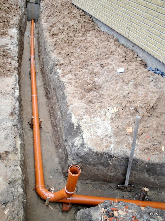

как сделат ьсамый правильный я уже понял, а как сделать правильный на основании тех выходов что уже были?
как насчет выход из дома - 45 градусов, труба, и снова 45 градусов (рис 1)
или так, выход из дома, 30 градусов, труба, 30 градусов, труба - 30 градусов (рис 2)?
просто на том месте будет тротуарная плитка, и ревизия под ней будет совершенно не кстати... кстати, разве не будет возможности почистить если что из ванной где стоит ревизия и из кухни где обычный слив?!

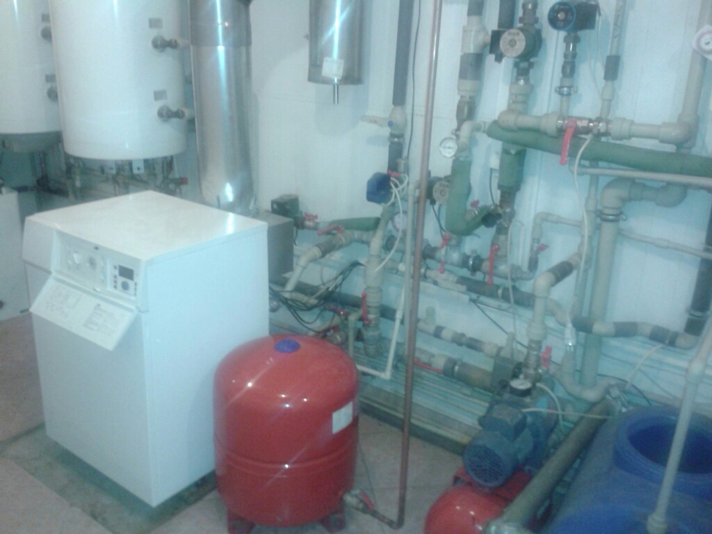

Добрый вечер, Уважаемые коллеги :beer:
Есть пару вопросов:
1) Если гидрострелка и гребенка будет сделана из расчета на 100кВт, а будет стоять котел на 45кВт. какие в этом моменте минусы?

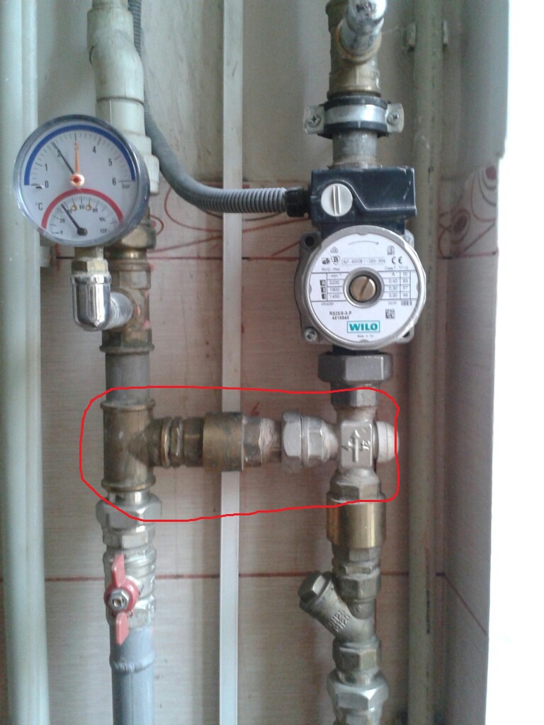

2)Ставлю мозги в котельную и миркую что делать с данным узлом - разобрать и попрямой или оставить? Это насос ГВС
Никаких, окромя габаритов самой конструкции....
уже точно не помню где именно мы поставили ревизию(если память не изменяет то на стояке), но если от места ее установки до уголков на улице меньше 5 метров, то обойдется без допревизии на улице, но еще вместо 90 градусов в любом случае лучше поставить 2 по 45 или даже 3 по 30

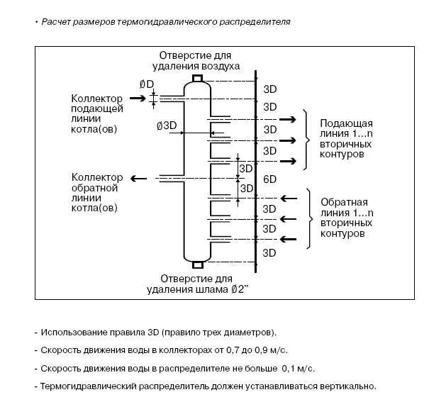

Где можно почитать, как рассчитать размер гидрострелки и гребенки? или можно так прикинуть? расчет на 100кВт
100 мм диаметра на 60 кВт. мощности.
Это диаметр и стрелки и гребенки?
а каким диаметром соединятся? таким же как и у котла?

Ты уже руку по локоть откусил.
Это касается только диаметра гидрострелки.
Ответы на остальные вопросы три дня писать.
Легко ответить на конкретный вопрос.

Есть очень громадное желание вот Это переделать :beer:
После утепления система отопления может работать в низкотемпературном режиме. Но имеющийся напольный чугунный котел не любит такой режим.
Вот от сюда и вся задумка
котел - котловой насос - гидрострелка - коллектор - 2 узла подмеса (батарии и ТП) и ГВС
Судя по вопросам которые Вы задаете, я бы не рекомендовал Вам махая шашкой так все сразу переделывать.
Как минимум нужно пересчитать существующую систему отопления и если есть ошибки то решать вопрос о переделке.
Опыт подсказывает, что обычно хватает точечной переделки.
Вы пишите об изменении температурногоь режима системы, а радиаторы в этом доме подобраны по мощности на какой температурный режим?

на классику - +75С
Но во всех комнатах стоит по 2-4 батареи и их хватает при температуре теплоносителя +45....+50С.
Только в одной после утепления пришлось менять на тип33 - так везде их хватает.
Вот и задумал - котел себе работает до +75С
а 3-х ходовые себе играются - благо "мозги" позволяют
достаточно будет 2 по 45 один за другим или через трубу как нарисовал я?

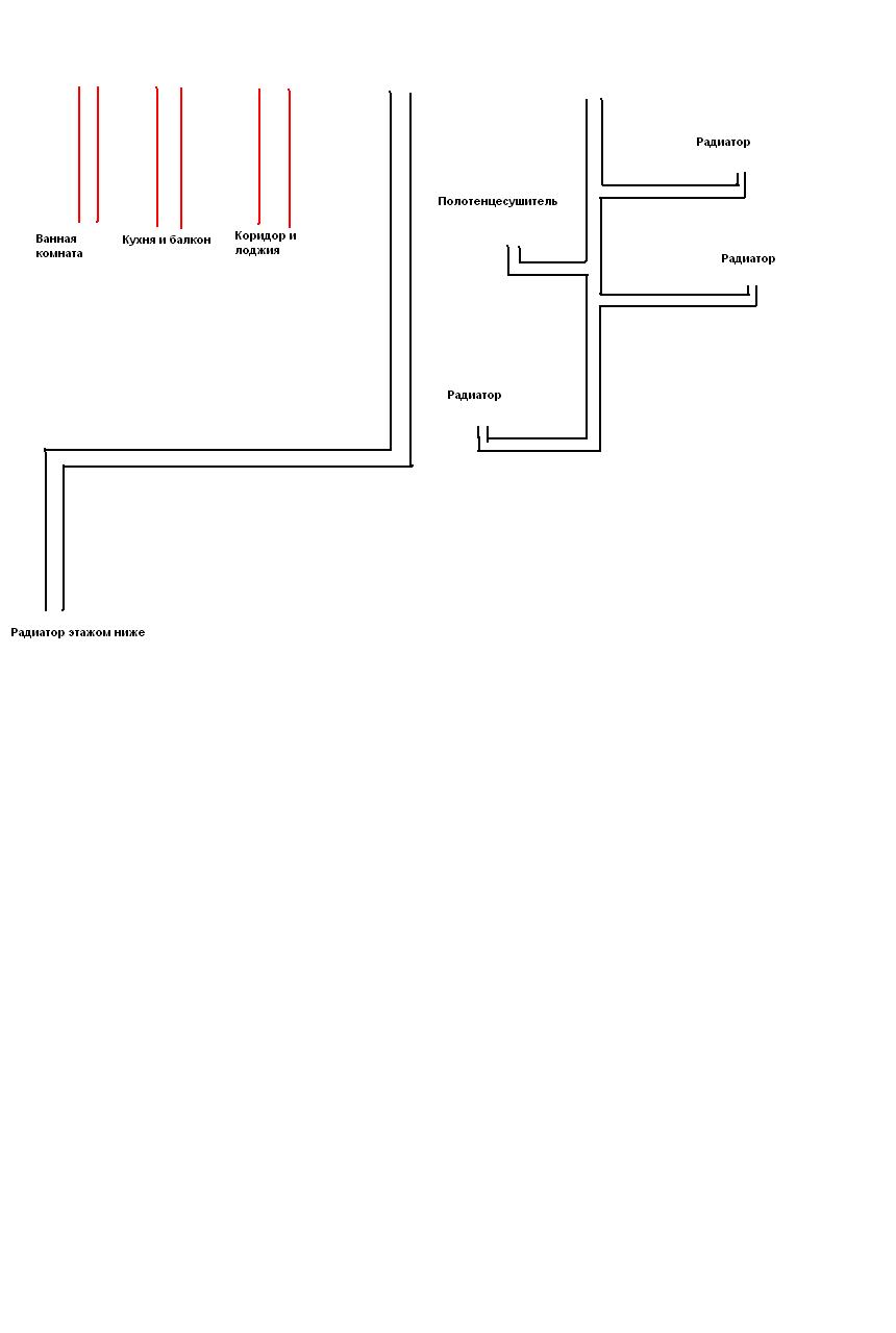

Продайте Посоветуйте коллектор под не совсем обычную систему отопления. Трехкомнатная квартира, 60 с небольшим квадратов, с автономкой. Котла еще нет, на следующей неделе буду выбирать уже. Дано:
- три контура теплого пола, примерно по 40-45 метров каждый, сделаны красной трубой 16х2;
- отопительный контур сделан полипропиленовой, или как там ее, трубой (которая паяется), диаметр 25. Система двухтрубная, по одному радиатору в каждой из комнат (Kermi, нижнее подключение), плюс полотенцесушитель;
- второй отопительный контур идет в небольшое подсобное помещение этажом ниже, где будет установлен один радиатор. Труба такая же, только диаметр 20.
Сильно тапками не кидайтесь, сам прекрасно понимаю, что по уму нужно было ставить котел внизу, но на то есть свои объективные причины... В общем, в критике особого смысла нету, поскольку все уже залито бетоном.;)
Монтажники отопления сказали, что гребенка особо-то и не нужна, могут сколхозить из подручных запчастей за копейки, и будет работать не хуже, чем фирменная. Однако, покурив форум, понял, что не все так просто и, что греха таить, появились некоторые сомнения в квалификации этих самых монтажников...
Вопрос в следующем: как оптимально (и, по возможности, бюджетно) скомутировать это все хозяйство, чтобы везде было тепло? Прилагаю набросок, сорри за качество, чукча не художник...
Совершенно обычная система. Нужен обычный коллектор, они даже в Эпике есть, на три контура, смесительный узел можно не ставить (в котле есть свой насос), только вот двухходовой и термоголовку с выносным датчиком нужно прикупить.
