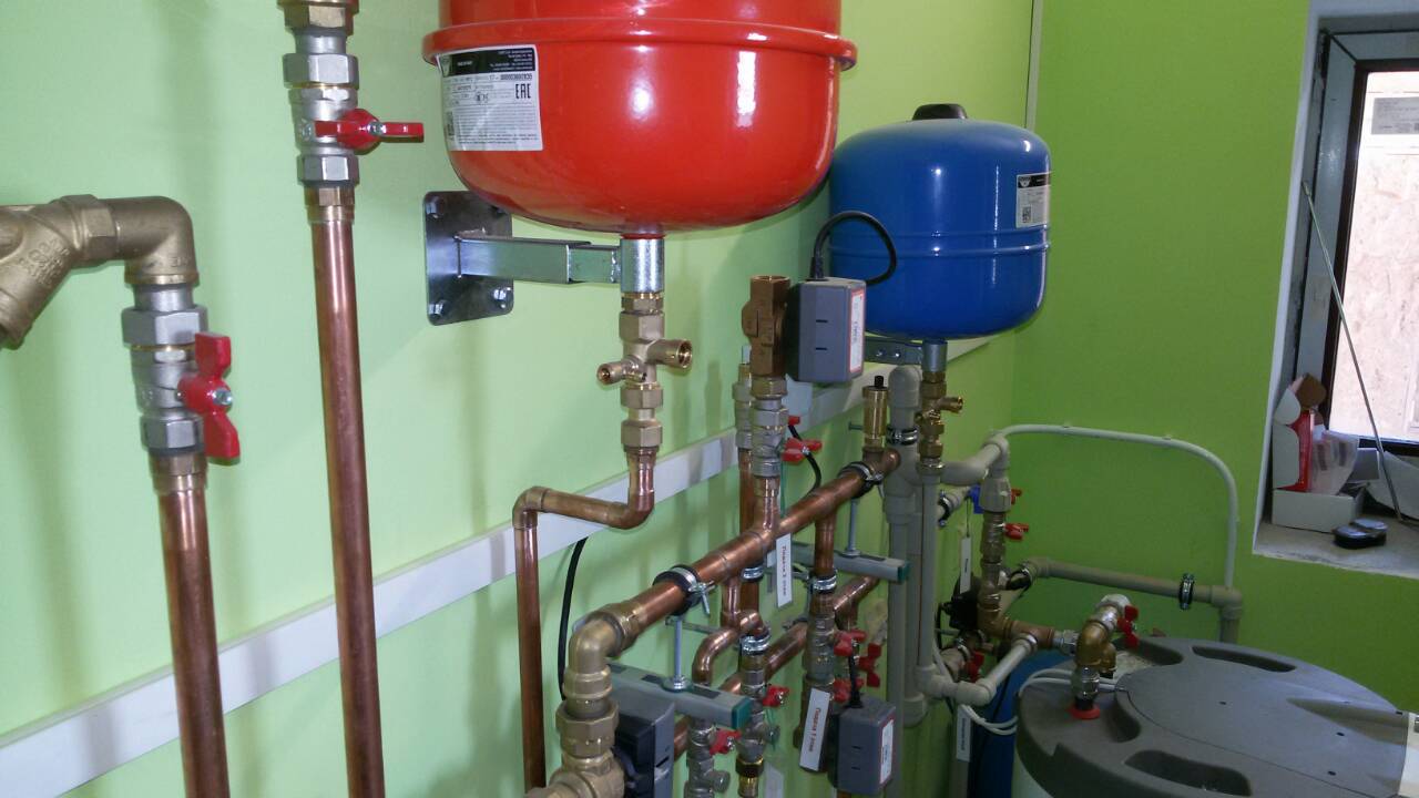

Нужно ставить правильные баки. На фото ниже: бак для отопления клепанный, из двух частей, бак на воду (на фото синий) сварной.
Использование сварного бака не гарантирует его долговечность. Походу, ничто не гарантирует :)
Здесь поставили отопительный бачок на гвс, что нехорошо. Но с зилметами и правда есть такая беда
Не так. Использование бака для отопления на воде, гарантирует его поломку.

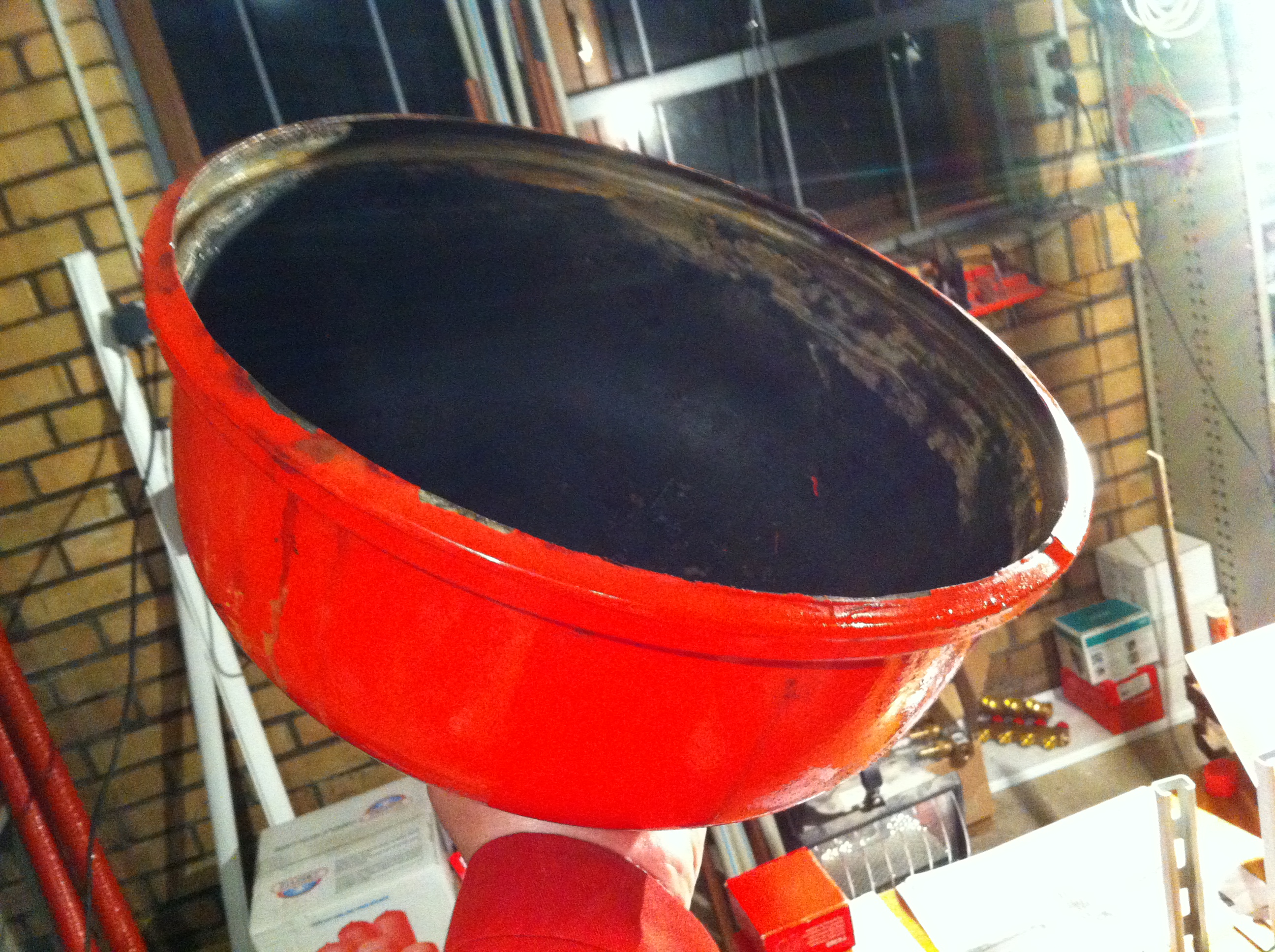

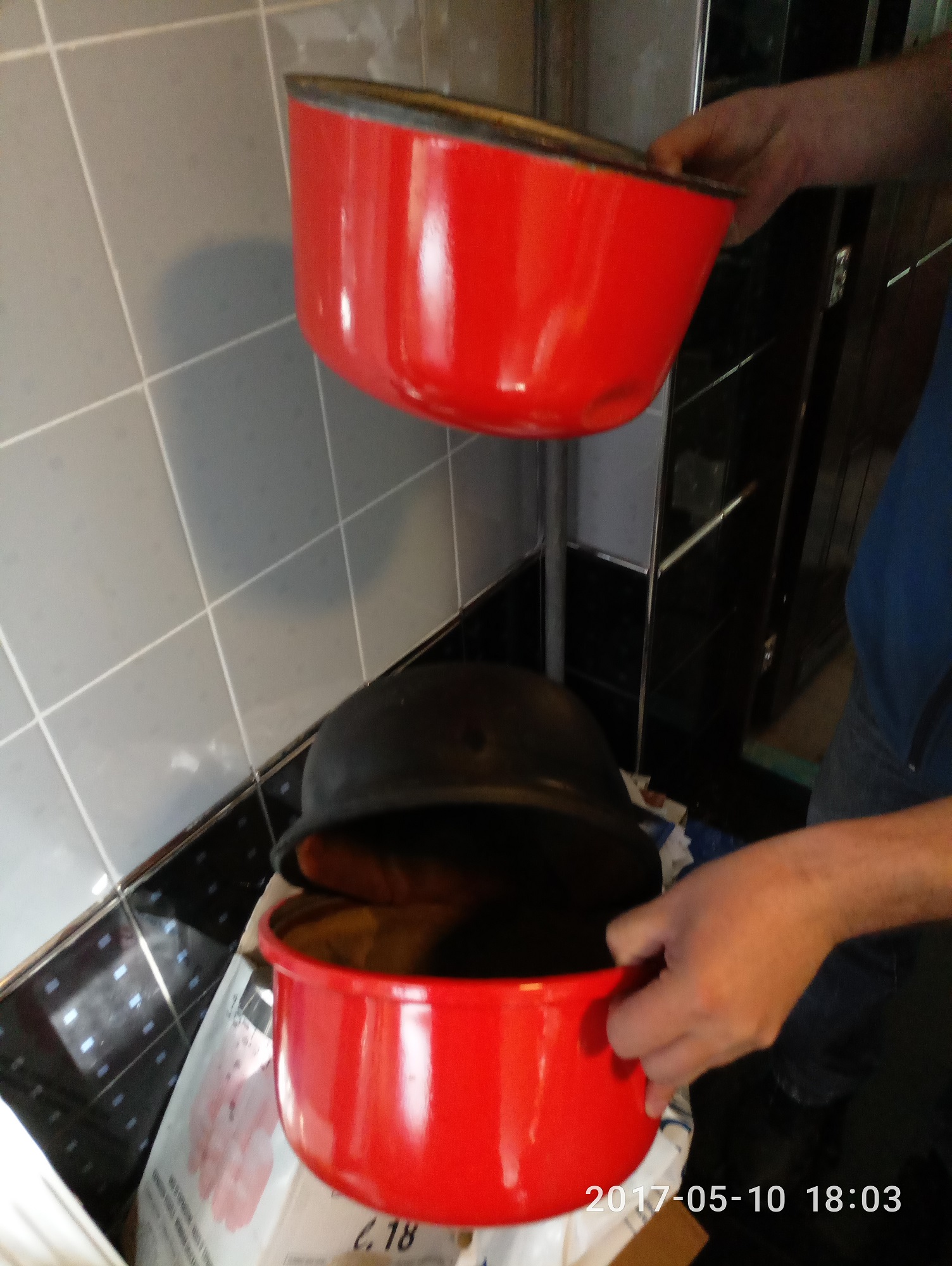

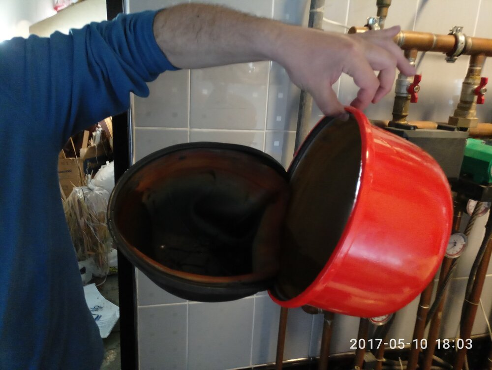

Потек в очередной раз расширительный бачок (второй по счету),на горячую воду,Какая причина может быть?
Причина проста. Даже дешманский бак киталийского происхождения, может работать долгие годы.
Если бак подключен к бойлеру косвенного нагрева (отдельная бочка, которая греется от котла), в нем давление воздуха должно быть 3,5 Атм, а то иногда и более.
сейчас,углубившись в вопрос каким должен быть расширительный бачок,обнаружилась самая банальная ошибка :
при бойлере 200л,бачок-18л ,на вопрос сантехнику-почему?,ответ-не надо воду греть сильно горячую и долго и он(бачок)у вас работал бы дольше...

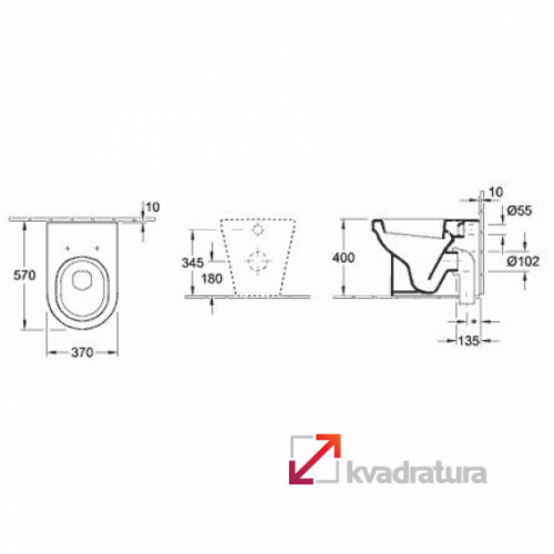

подскажите пожалуйста по унитазам приставным (не подвесным а именно приставным/напольным, без бачка) я начал гуглить и вижу что высота ввода слива у разных производителей чуть отличается +-2см при это нигде не нашел есть какой-то люфт у патрубка при соединении. Условно если я мурую подачу воды на 340мм от плитки которой еще нет, а потом покупаю толчок у которого по паспорту 350мм то у меня проблемы или нет?
А то я тут наивестигейтил
рока вилерой - 345
грохе - 340
рока вилерой - 345
грохе - 340
коло - 335
пока толчок покупать нет желания а плитку класть надо
Вы все верно описали. Сталкивался даже с таким, что размеры в чертеже и в реале отличались.
