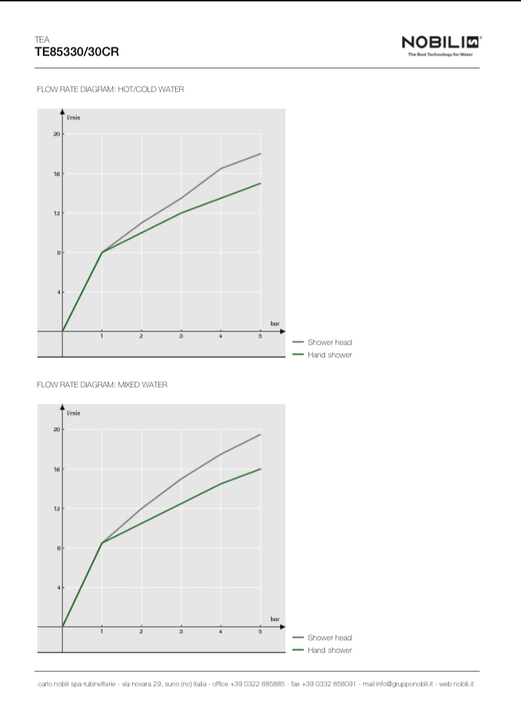

Вот график для лейки диаметром 200мм, ( у меня модель 60CR, диаметр лейки 240, но графика на него нет)
Пропускной способности 16 трубы, Флекс,
достаточно ? Трасса 1,5 метра 20мм, и через тройник , 2м 16ой.
Я долго бодался с сантехниками, Настоял на 20мм, но все же интересно. На каком литраже у 16й проблемы начинаются.

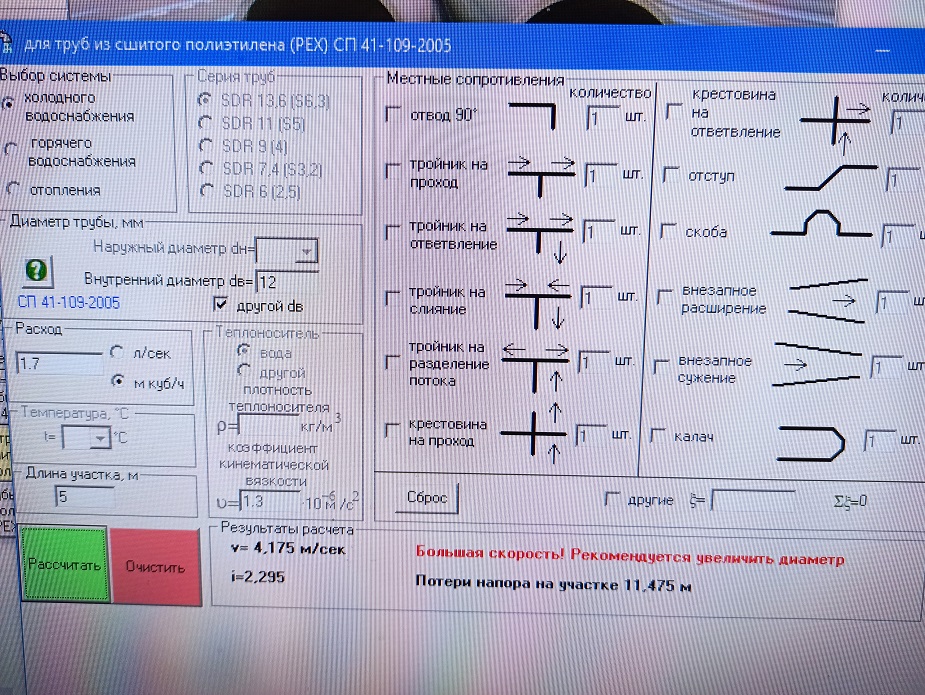

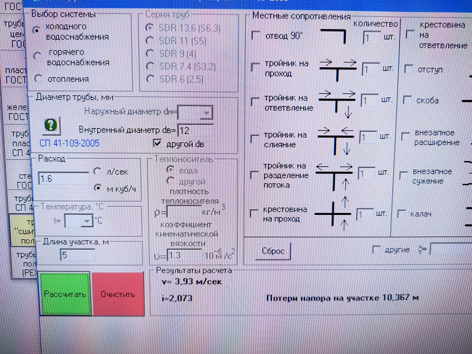

Смотря ка считать. На 1.7 м3/час. уже перебор, на 1.6 м3/час., а это 26л/мин. молчит.
Хммм, так шо, 16й с головой для большинства Леек?
Я где-то видел что для 16й трубы, пропускная в районе 11л/мин...
