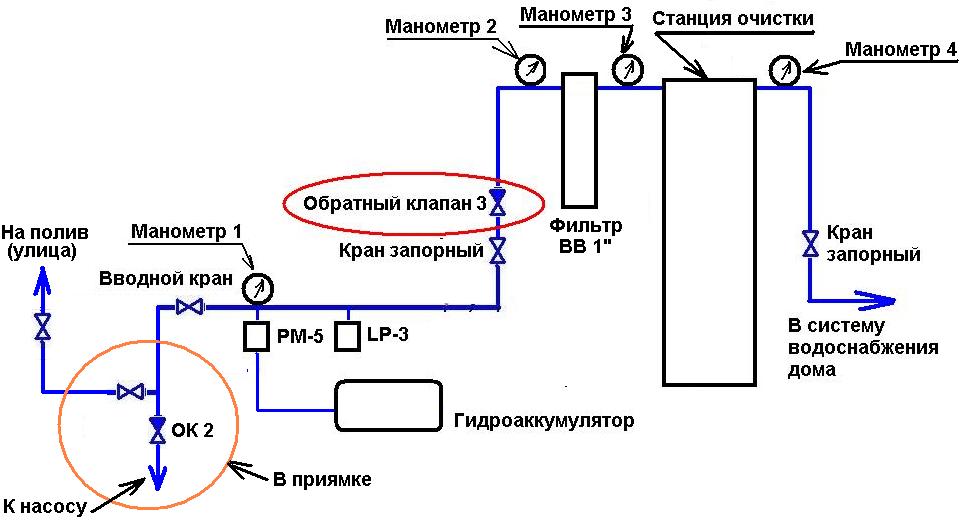

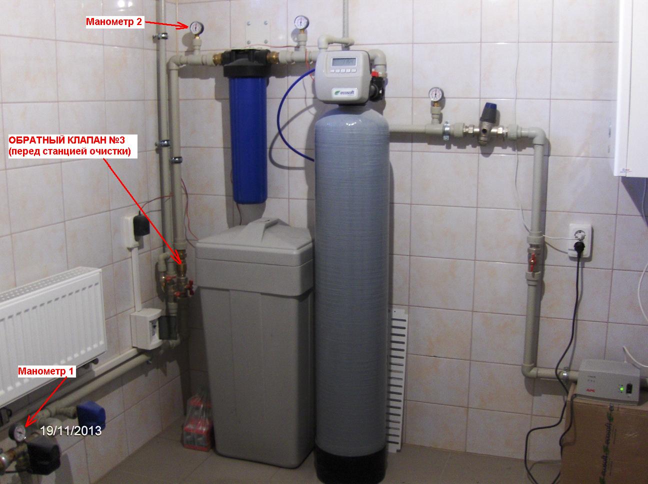

Вот есть такая вот схема:
Красным обведен обратный клапан №3.
Допустим насос "накачал" систему и установилось давление в 4 бар.
Это отображается на всех манометрах.
При открытии крана на улице на полив показания всех манометров синхронно падают, т.е. даже на тех, которые за ОК №3 стоят.
Я, конечно, предполагаю, что в обратную сторону (т.е. из системы водоснабжения дома) пройдет смехотворное количество воды. Но при этом вероятно все-таки "вспучивается" засыпка в станции очистки...:o
А хотелось бы этого избежать...
Вопрос - ДОЛЖЕН ли ОК №3 "держать" давление в системе водоснабжения дома (т.е. за ним) в 4 бар, если включается полив?
Если НЕ ДОЛЖЕН, то как решить вопрос, чтобы через станцию очистки не гулял "обратный поток"???
СПАСИБО!!!:beer:

має тримати тиск. можливо несправний клапан.

Вам абсолютно не надо вправлять мозги.. ОК3 должен:) ("...помнить должен но не помню...!(с)) держать давление в доме. Для того чтобы исключить сверхестественное влияние высших сил Посейдона, а вдруг где-то еще есть краник, просто закройте запорный кран перед ОК3 и включите полив. Если манометры не меняют показания - меняйте ОК3, если нет - ищите куда еще инсталятор вставил краник.

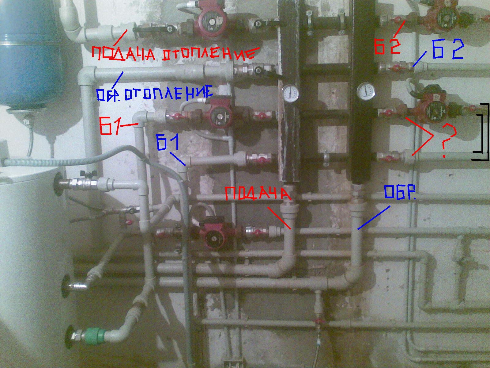

Добрый вечер форумчане. Был сегодня у знакомого. Уважаемые, помогите разобраться, косвенный нагрев бойлера 1-(Б1) и бойлера 2-(Б2) не идет, пока не перекроешь кран на отопление. Котел одноконтурный Термомакс. Насос на отопление 32-80, остальные насосы 25-40. И для чего байпас? Он на фото не вошел, я его дорисовал. Как можно обойтись в данной ситуации малой кровью? Монтажник, кроторый это делал, приказал долго жить. Бойлеры имеют ещё эл.тэны. И с самого начала всей этой установки, уже около 6 лет, они грелись электричеством, пока один недавно не перегорел. Вот тут и стало ясно, что что-то не так.
П.С. Подача и обратка снизу от котла.
Ну, скорее всего при запросе бочки на тепло, насос отопления стоит выключить...
