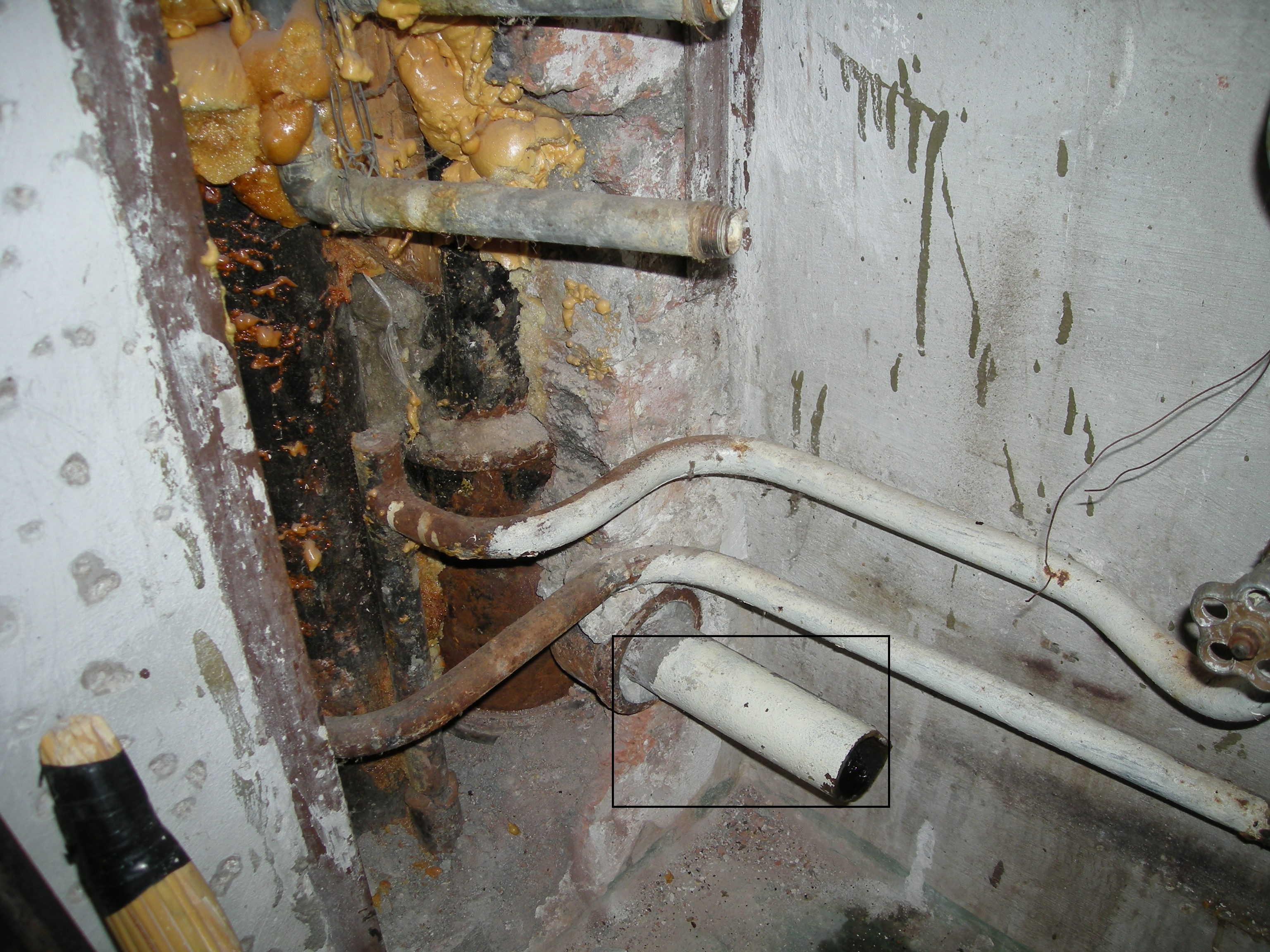

Доброго времени суток всем!
Подскажите пож-та, как можно заменить кусок трубы на фото ? Проблема в том, что место стыка с чугунным тройником заделано цементом на смерть, если долбать перфоратором, чугунина не накроется ?
Благодарю !

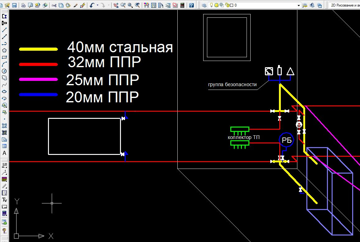

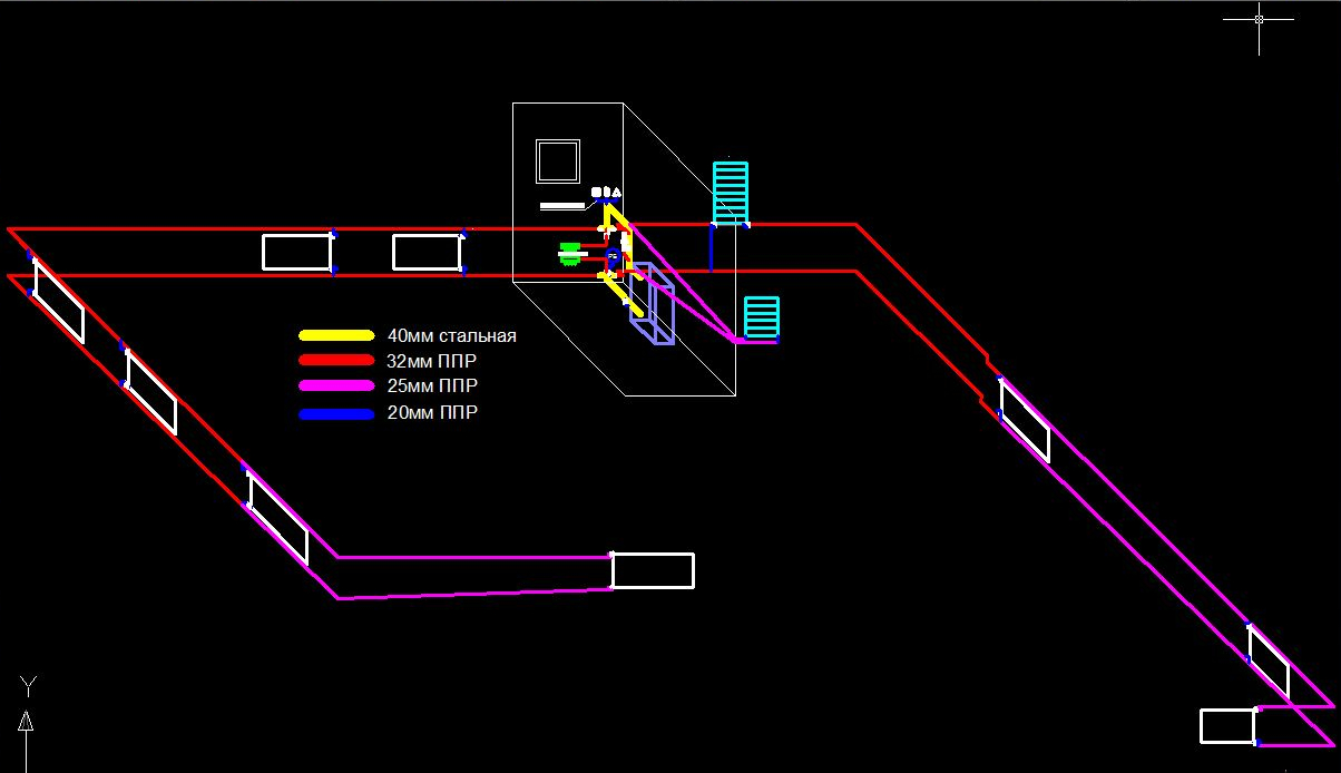

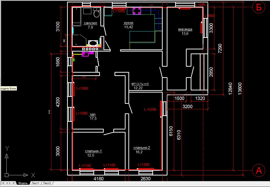

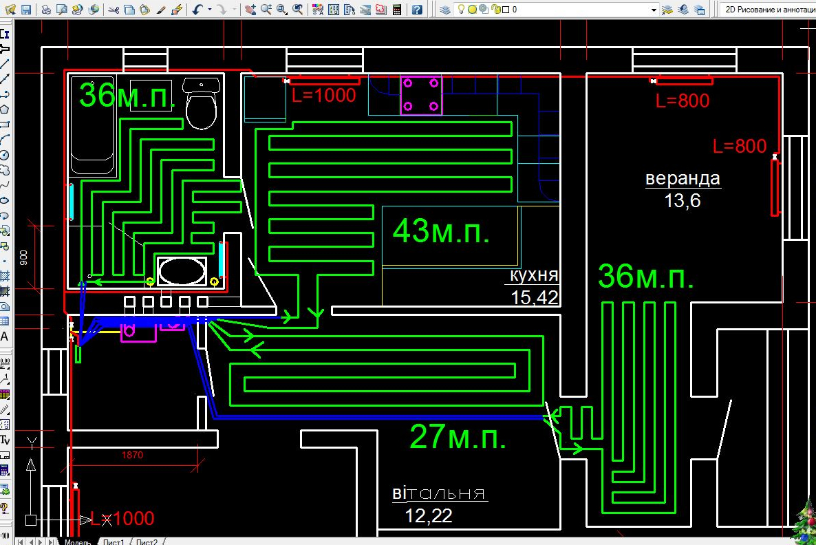

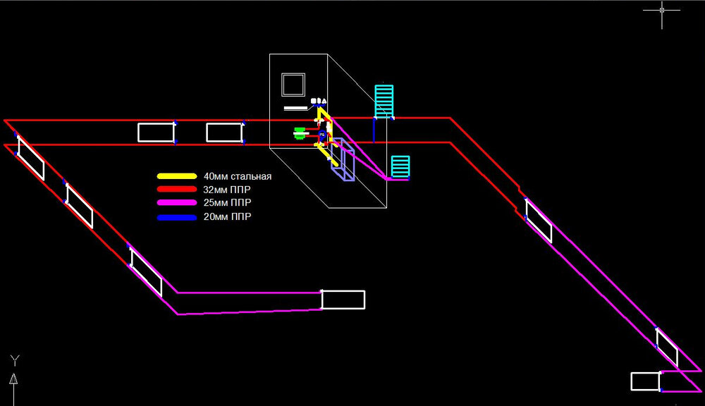

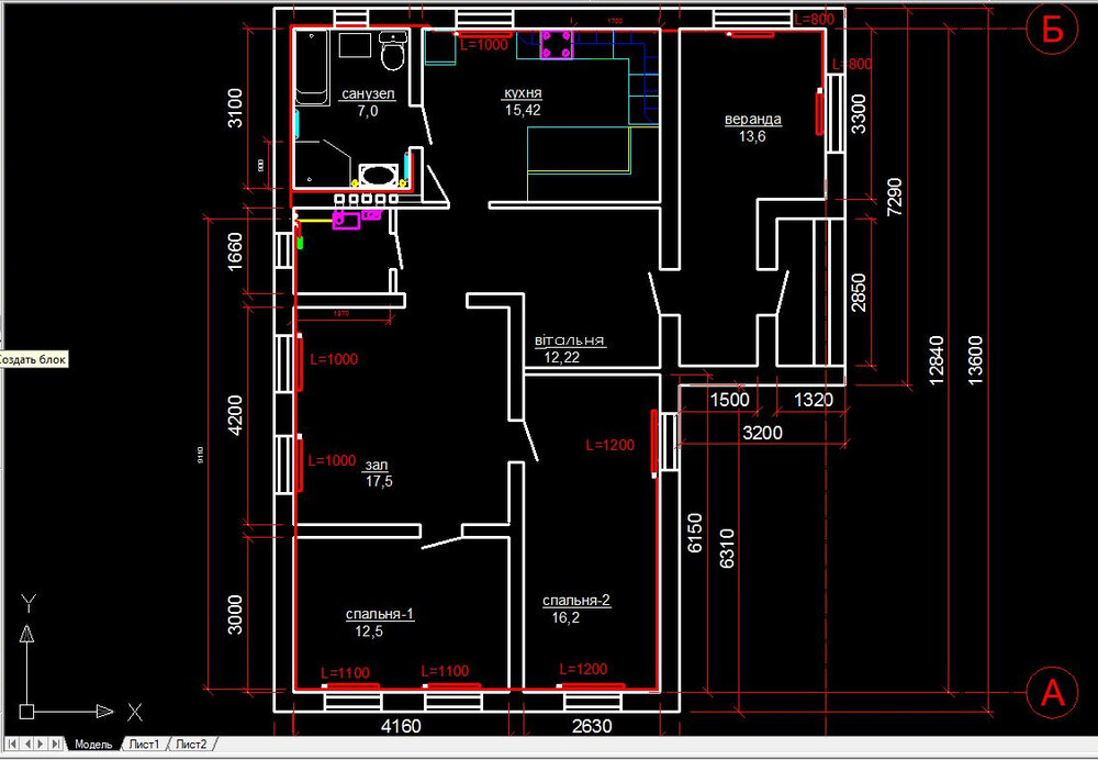

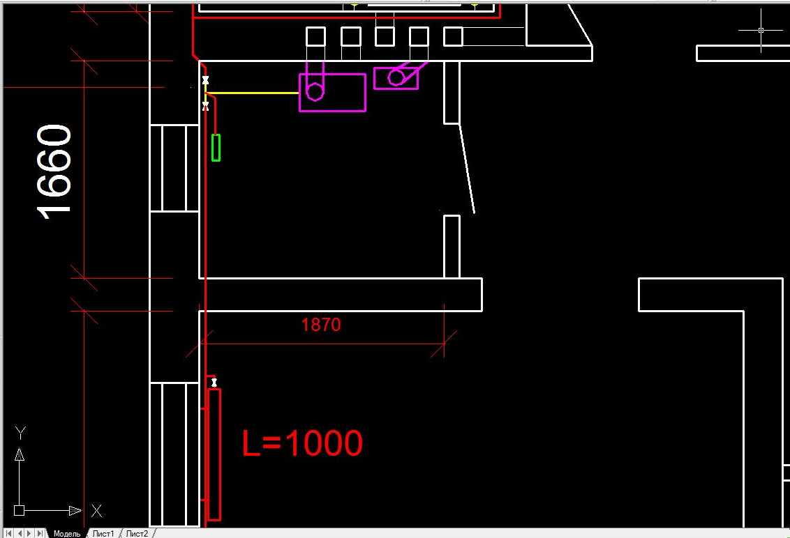

Подскажите пожалуйста, будет ли работать такая система отопления? Если есть грубые ошибки, прошу указать на них.
Дом - 100м2.
Куплен котел напольный Житомир-3 КС-ГВ-015 СН - 16кВт и радиаторы Термотехник (22 тип высота 500мм). Трубы Полипропилен и ТП еще не куплены.
Планирую начать разводку трубопровода от котла в котельной подачу и обратку стальной трубой 40мм. На подаче будет стоять байпас с обратным клапаном на случай отключения эл. энергии, чтоб была возможность работы системы с естественной циркуляцией.
Дальше стальная труба заканчивается тройником со стальными резьбами на 1"":
-левый выпуск пойдет на зал и две спальни (всего 6 радиаторов) начиная 32й заканчивая 25й ППР трубой,
-правый выпуск пойдет на ванну, кухню и веранду (всего 2 полотенцесушителя и 3 радиатора) начиная 32й заканчивая 25й ППР трубой,
- нижний выпуск пойдет на коллектор теплого пола без своего насоса ( всего 4 контура - 36м+36м+27м+43м).
Подача радиаторов будет проходить под подоконником выше радиатора, обратка будет ниже радиатора. Трубы прятаться в стены не будут, чтоб лучше прогревались стены и углы комнат, отдавая лучистое тепло. Подключение радиаторов через радиаторные краны.
По радиаторам мне кажется все заработает, а по теплому полу есть сомнения, получится ли сбалансировать систему от одного насоса?
Накроется, если долбить. Мы берем бур на 6мм, легонько (сколько можно) высверливаем бетон вокруг. Потом молоток и ударная отвертка, нежно выбиваем остатки бетона, одновременно расшатывая трубу в раструбе.
Можно и без бура - только ударная отвертка и молоток. тоже сработает )))
а бывает, как сработает, а потом еще и еще ) и у всех соседей новый стояк ))
В данной ситуации, мы бы использовали перфоратор только на ударе со сверлом 6х160 мм, плавно обходя по кругу и снимая слой за слоем. Рекомендовать для редко занимающихся этим, на буду, рука должна быть "набита".
ну так без фанатизма :beer:

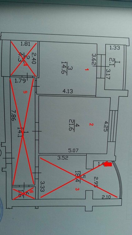

Здравствуйте, гуру сантехники. Хотел бы услышать ваше мнение по поводу устройства теплых полов в квартире. Хочу ТП в кухне (помещение 3), коридор (5), с/у (4 и 6). Котел на кухне (красный прямоугольник). Хватит ли двух петель ТП: кухня и коридор+с/у?
Моя ветка: www.stroimdom.com.ua/forum/showthread.php?t=144387
После пары часов долбежки, железяка сдалась :)
Радует то, что я на последнем этаже и если бы чугуняка треснула, то обошлось бы заменой у себя.
Решил не рисковать с перфоратором, а то уж больно мало места там для сверла было, ударная отвертка и молоток помогли.
Спасибо всем за советы.

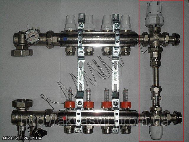

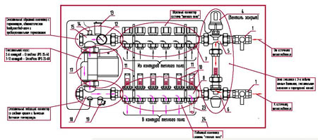

Помогите советом! Когда паял труби, перепутал подачу и обратку к смесительному узлу теплого пола ICMA (ввели в заблуждение наклеечки на колекторах). Какие есть варианты, кроме как перепаять труби? Может перевернуть его на 180 град?
Если узел подключения насоса позволит перевернуть, то можно переворачивать. Больше подводных камней не вижу..
а ничего страшного если узел в красном квадрате будет перевернут? В том числе термоголовка?. И подскажите что это за стекляшка на байпасе?
Если переворачивать, то все вместе....
Кажется не получится перевернуть, спрячется термометр и сооснсоть узла насоса сдвинется

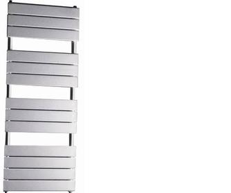

Подскажите, пожайлуста! Есть 2 санузла по 6 м.кв. На 1м этаже хочу сделать теплый пол с шагом 20 см и полотенцесушитель 0.5х1м. В 2м - только полотенцесушитель 0.55х1.6м 3037 Вт "Міrаdо"(такой как на фото). Оба полотенцесушителя лесенкой и будут подключатся в коллектор отопления (лучевая розводка). Три вопроса:
1)можна ли их подключить снизу или нужно по диагонали?
2)достаточно ли мощности для обогрева на 2м этаже или нужен еще радиатор?
3)какой диаметр трубы взять для подводки к полотенцесушителям?
