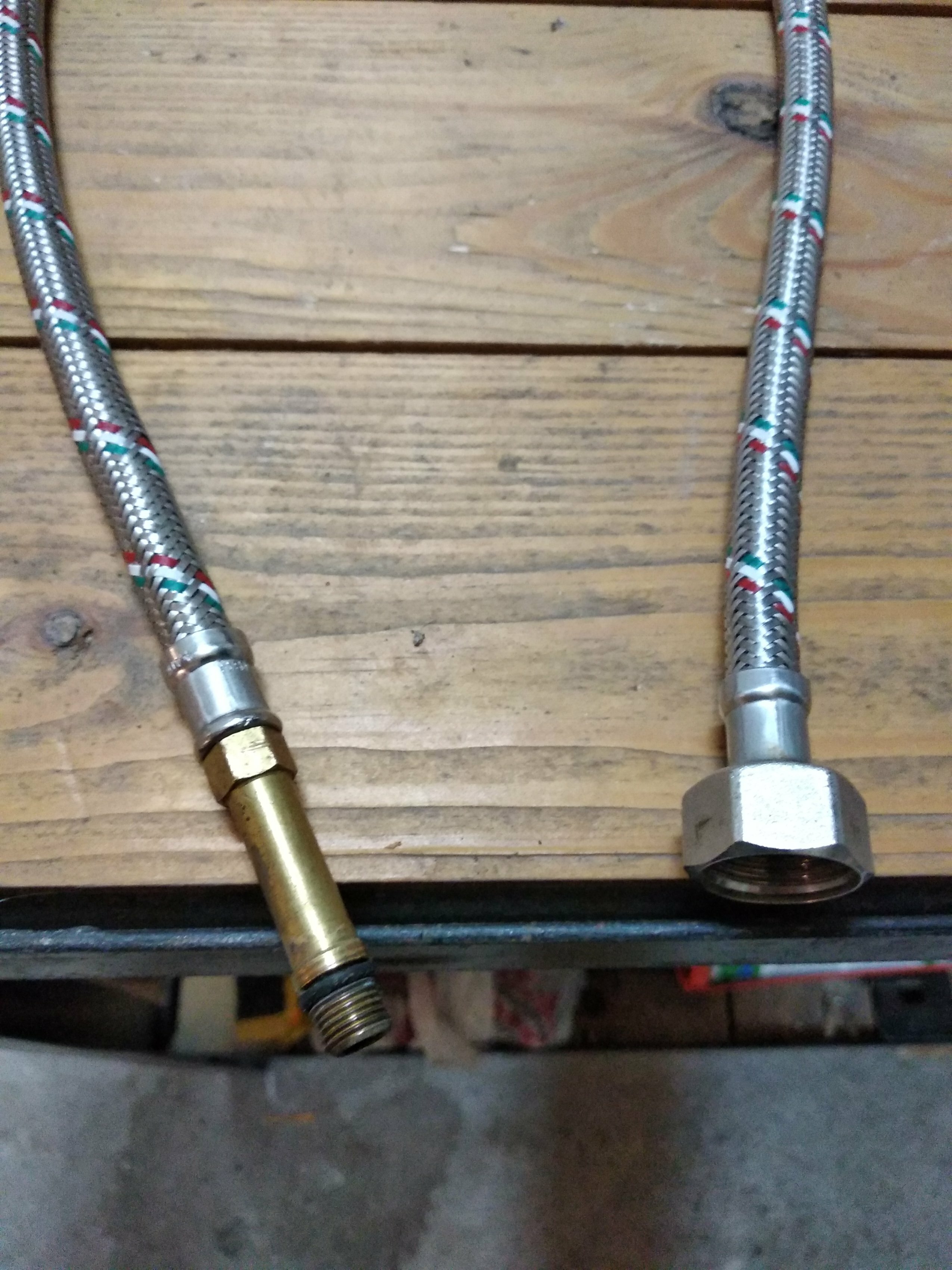

В 30.08.2023 в 09:11, naupv сказал:
Оплетку в студию!
Ну вотЪ)
Parigi, и на шланге маркировка есть.
Это его близнец)) с холодной воды, снял во избежании)
Змінено користувачем DimaF
3 часа назад, DimaF сказал:
Ну вотЪ)

8 годин тому, DimaF сказав:
Ніколи у паріджи не бачив таких поломок. Це мабудь виробничий косяк.
