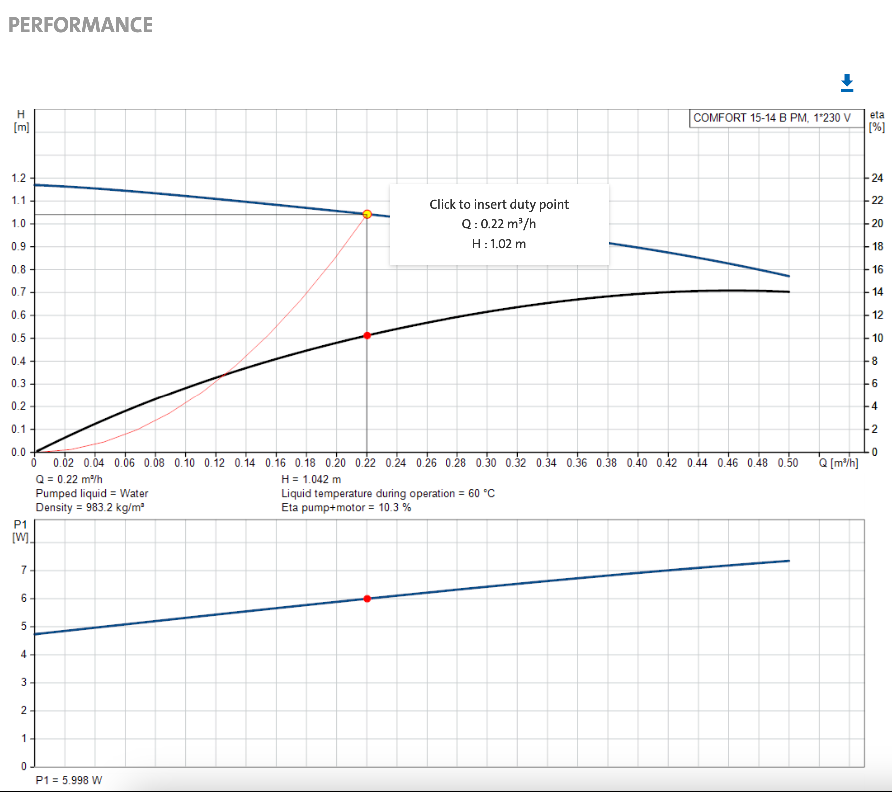

Ну тоді не бачу сенсу займатись колгоспом, а відразу зробити все правильно з поправкою на "тимчасовий" монтаж в котельні. У вас відбір тепла через рециркуляцію буде відносно великим (десь 1 кВт) і для цього потрібен відповідний потік теплоносія. Я б добре глянув на продуктивність насоса, щоб дельта не прямувала до нескінченності.
оце мені треба пояснити, можна як електрику )

Є формула:
Q = 0.86•P/dT, де
Q — потік теплоносія в м3/год
P — потрібна потужність
dT — дельта температур на контурі.
Якщо взяти із запасом, що вам потрібно 2 кВт при дельті 15 градусів, то вийде
0.86•2/15 = 0.115 м3/год — саме стільки ваш насос має давати у вашій систепі, щоб можна було подати достатньо потужності в рушникосушки.
Я нашвидкоруч глянув на найменший грундфос (COMFORT 15-14 B PM) для рециркуляції і він мав би дати потрібний потік, навіть якщо втрати тиску в системі є 1 м водяного стовпа:
Байпасами прийдеться побавитись, бо при такій продуктивності насоса розбаланс сильно впливає на роботу системи.
