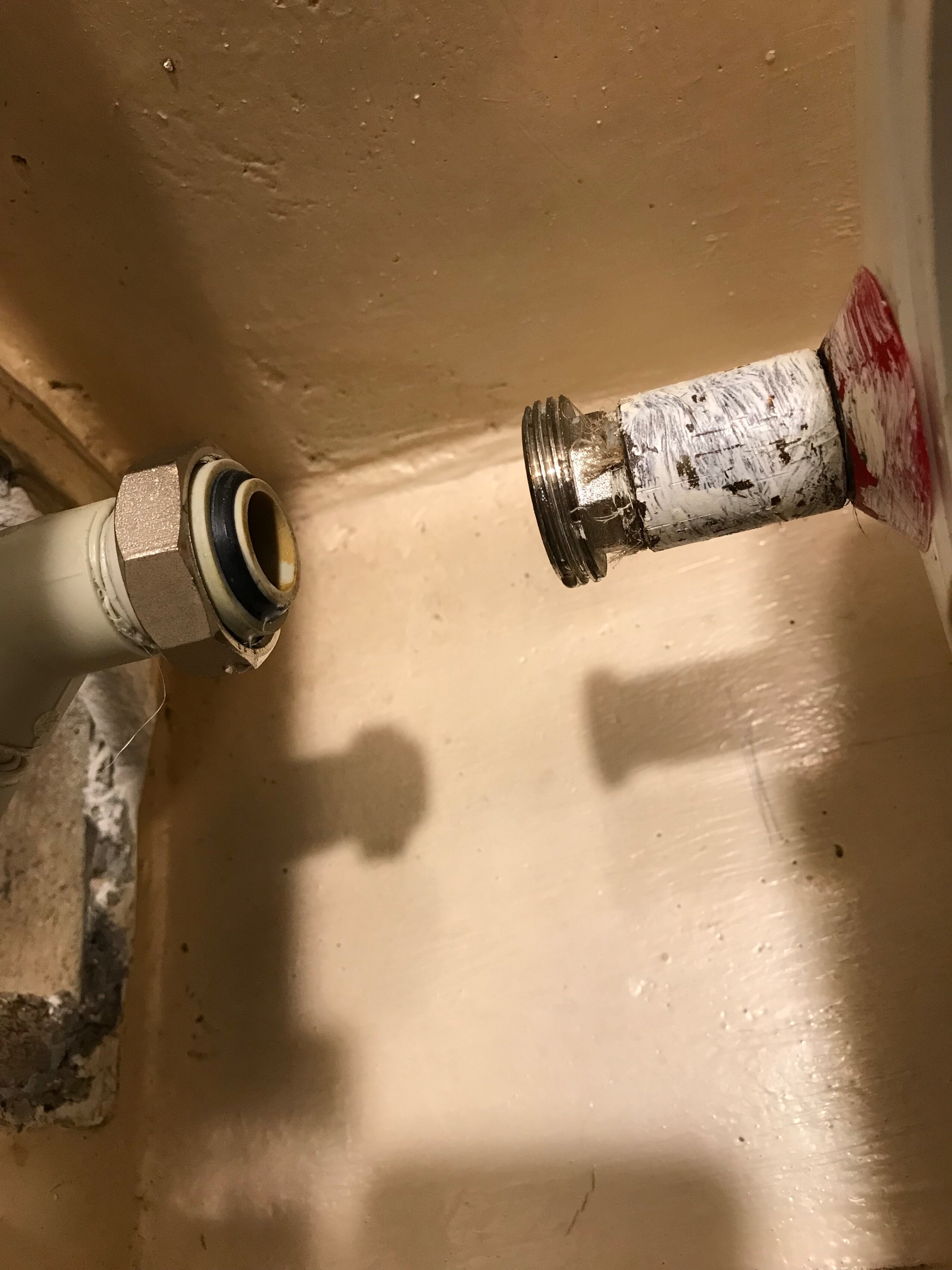

скажите пожалуйста , как обзывается вот такая уплотнительная резинка , ее можно купить ?
56 минут назад, igorrius сказал:
Уплотнительное кольцо.
ее можно купить ?
На рынке или в автомагазине можно найти подходящее.
Краще великим набором купити різних розмірів. Це до igorrius. Йому такий варіант точно більш підійде.

круглые в продаже видел , а тут - заостренной формы , или форма значения не имеет ?

до этого была   металлопластиковая труба  с  муфтой -  ото был головняк отключить трубу от бойлера .
тут же все четко: крутнул гайку - и труба отключена от бойлера

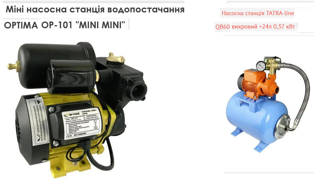

Добрий вечір. Підкажіть, будь ласка, по такому питанні. Дуже слабо тече вода, хочу поставити накопичувальний бак на 100 літрів і до нього якийсь насос, щоб подавав воду в систему. Насос підвищення тиску для цього підійде? Тиску на виході баку вистачатиме для нього? Я так дивлюся є моделі, для яких достатньо 0,2-0,3 атм

5 минут назад, Александр Пышный сказал:
Повышающий давление насос и бак. Это не лучшее решение.
Но если вы настаиваете, то подойдет. При условии что он будет находиться на 3 метра ниже бака.
Обычную насосную станцию и накопительный бак. Электронный клапан + механический поплавок. Желательно перелив.

16 минут назад, Александр Пышный сказал:
Разумно. С личного опыта скажу, что 100 литров будет крайне мало. Нормально будет 300 литров и один из вариантов насосов. Для примера
32 минуты назад, Дорофеев Сергей сказал:
... Электронный клапан ...
А це навіщо?
25 минут назад, SAN67 сказал:
Міні станція цікавий варіант, вона сильно шумить?
