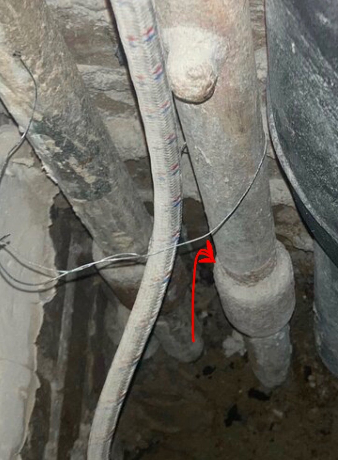

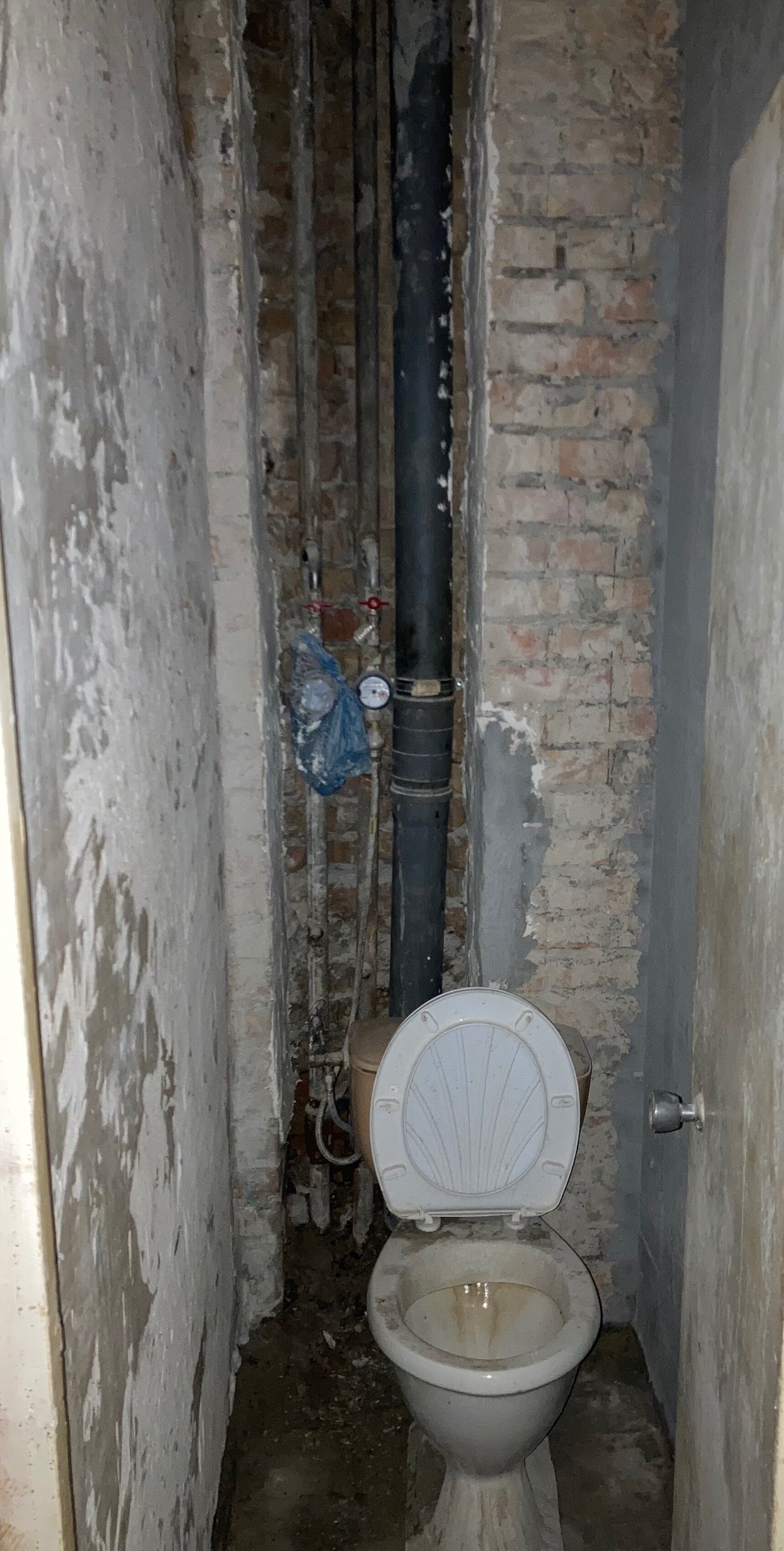

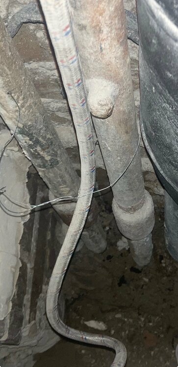

Mystery Опубліковано: 4 лютого Поділитись Опубліковано: 4 лютого Допоможіть порадою. Київ. Стояки води за унітазом, видно свищ в районі муфти холодної води, топило вниз до сусідів тоненькою струйкою, перекрив жек воду. Сантехнік ЖЕКу сказав підварити треба в зоні муфти, але сварщик з жеку навіть за гроші відмовляється, каже там дуже тісно і він не свіщ не заварить ні трубу нову приварити не зможе категорично відмовляється, каже там тільки підходить Гебо 32 (я так зрозумів муфта ремонтна) ставити. порадьте, що у такому випадку робити ставити цю муфту Гебо у себе, або просити замінити від себе до сусіда шматок труби десь 1 метр через ці ж Гебо муфти без сварки (бо може труба ржава ще десь у панелі) чи інший варіант? Посилання на коментар Поділитися на інших сайтах More sharing options...
SantehnikPPR100 Опубліковано: 4 лютого Поділитись Опубліковано: 4 лютого Міняти зваркою шмат труби такої довжини щоб була можливість підлізти. Гєбо потребує чистої рівної поверхні труби. 1 Посилання на коментар Поділитися на інших сайтах More sharing options...
Mystery Опубліковано: 4 лютого Поділитись Опубліковано: 4 лютого 15 минут назад, SantehnikPPR100 сказал: Міняти зваркою шмат труби такої довжини щоб була можливість підлізти. Гєбо потребує чистої рівної поверхні труби. Там проблема, що усі ділянки так йдуть без збільшення простору(( Посилання на коментар Поділитися на інших сайтах More sharing options...
SAN67 Опубліковано: 4 лютого Поділитись Опубліковано: 4 лютого 1 час назад, Mystery сказал: видно свищ в районі муфти холодної води Укажите точкой место. Проволока приварена к трубе? Посилання на коментар Поділитися на інших сайтах More sharing options...
Mystery Опубліковано: 4 лютого Поділитись Опубліковано: 4 лютого 15 минут назад, SAN67 сказал: Укажите точкой место. Проволока приварена к трубе? Воно позаду труби свищ зі сторони цегли на одній трубі яка біля каналізації, бризкало на цеглу позаду і стікало до сусіда. Проволока це заземлення? Якщо так то десь вище на сантиметрів 30 від муфт приварена залізна полоса звʼязуючи дві труби і в стіну уходить цегляну Посилання на коментар Поділитися на інших сайтах More sharing options...
SAN67 Опубліковано: 4 лютого Поділитись Опубліковано: 4 лютого 24 минуты назад, Mystery сказал: свищ зі сторони цегли Там достаточно места для сварки. Только нужен настоящий сварщик. Проволоку откусите и уберите от труб. ( однажды труба может оказаться под напряжением ) 1 Посилання на коментар Поділитися на інших сайтах More sharing options...
Дорофеев Сергей Опубліковано: 4 лютого Поділитись Опубліковано: 4 лютого 1 час назад, Mystery сказал: Воно позаду труби свищ зі сторони цегли на одній трубі яка біля каналізації, бризкало на цеглу позаду і стікало до сусіда. Проволока це заземлення? Якщо так то десь вище на сантиметрів 30 від муфт приварена залізна полоса звʼязуючи дві труби і в стіну уходить цегляну Сварщик выполняющий хирургические швы, проводящий работы в космосе и под водой вам окажется дороже демонтажа унитаза и замены куска трубы с помощью резьбы. Я вам так поступать не советую, но вы можете вы выслушать. Заявку на устранение течи, в двух экземплярах, одну в ЖЕК, одну подписанную что принята оставляете себе. И спокойно продолжаете жить. Стояки ответственность управляющей компании. Сами придут и сами всё сделают. Возможно придется демонтировать унитаз. Без заявления в случае аварии вина будет в том числе и на вас. 3 Посилання на коментар Поділитися на інших сайтах More sharing options...
Дорофеев Сергей Опубліковано: 4 лютого Поділитись Опубліковано: 4 лютого 53 минуты назад, SAN67 сказал: Там достаточно места для сварки. Только нужен настоящий сварщик. Проволоку откусите и уберите от труб. ( однажды труба может оказаться под напряжением ) Это заземление? Или уравнивание потенциалов? Посилання на коментар Поділитися на інших сайтах More sharing options...
Дорофеев Сергей Опубліковано: 4 лютого Поділитись Опубліковано: 4 лютого 2 минуты назад, Дорофеев Сергей сказал: Сварщик выполняющий хирургические швы, проводящий работы в космосе и под водой вам окажется дороже демонтажа унитаза и замены куска трубы с помощью резьбы. Я вам так поступать не советую, но вы можете вы выслушать. Заявку на устранение течи, в двух экземплярах, одну в ЖЕК, одну подписанную что принята оставляете себе. И спокойно продолжаете жить. Стояки ответственность управляющей компании. Сами придут и сами всё сделают. Возможно придется демонтировать унитаз. Без заявления в случае аварии вина будет в том числе и на вас. Как только вы во пользуетесь услугами сторонних мастеров, а тем более материалов (Гебо) в том числе,кроме стальной трубы. Жек навсегда снимает с себя ответственность за ваш стояк Посилання на коментар Поділитися на інших сайтах More sharing options...
SAN67 Опубліковано: 4 лютого Поділитись Опубліковано: 4 лютого 28 минут назад, Дорофеев Сергей сказал: уравнивание потенциалов? Это есть в проекте данного здания? Да и уравнивание потенциалов делается не так. 55 минут назад, Дорофеев Сергей сказал: Сварщик выполняющий хирургические швы, проводящий работы в космосе и под водой Не нужно утрировать. При отсутствии специалиста ЖЕК может привлекать субподрядчика. 58 минут назад, Дорофеев Сергей сказал: замены куска трубы с помощью резьбы. А вот это, в данном конкретном случае, может обойтись очень дорого. Посилання на коментар Поділитися на інших сайтах More sharing options...
Дорофеев Сергей Опубліковано: 4 лютого Поділитись Опубліковано: 4 лютого 1 час назад, SAN67 сказал: Это есть в проекте данного здания? Да и уравнивание потенциалов делается не так. Не нужно утрировать. При отсутствии специалиста ЖЕК может привлекать субподрядчика. А вот это, в данном конкретном случае, может обойтись очень дорого. 1. Конечно. Это обязательно для всего строительства с заземлением через арматуру зданий. 2. И я об этом пишу. Зафиксировать заявку, а ЖЕК пусть проводит тендер. 3. Ни вы варить, ни я резать не буду. Ну и что здесь дорогого? Их фото видно (если не блик от камеры) что стояк из оцинковки. Скорее всего 1¼". А с стакан. Стаканы у них все ржавые. Потому что когда варят цинк выгорает. Там даже клуб не нужен. И кирпич поддалбливать не надо. Один режет, другой ключем держит. Во сколько вы оцениваете свою работу - нарезать две резьбы. Унитаз, конечно придется разбить. Но я не думаю что он будет оставлен. Посилання на коментар Поділитися на інших сайтах More sharing options...
SAN67 Опубліковано: 5 лютого Поділитись Опубліковано: 5 лютого 11 часов назад, Дорофеев Сергей сказал: Ну и что здесь дорогого? Судя по фото, образовался свищ в результате блуждающих токов. Вы уверены, что это только одно место? Резьба сделает тоньше стенку трубы примерно 1,3 мм. Кроме этого я не вижу гильз, а это вредно для труб. 11 часов назад, Дорофеев Сергей сказал: Во сколько вы оцениваете свою работу - нарезать две резьбы. Я никогда не занимался такой фигнёй ( нарезание резьб на водопроводных стояках в многоэтажных зданиях ) Посилання на коментар Поділитися на інших сайтах More sharing options...

Дорофеев Сергей Опубліковано: 5 лютого Поділитись Опубліковано: 5 лютого 3 часа назад, SAN67 сказал: Судя по фото, образовался свищ в результате блуждающих токов. Вы уверены, что это только одно место? Резьба сделает тоньше стенку трубы примерно 1,3 мм. Кроме этого я не вижу гильз, а это вредно для труб. Я никогда не занимался такой фигнёй ( нарезание резьб на водопроводных стояках в многоэтажных зданиях ) 1. "из нескольких объяснений явления следует выбирать самое простое, не добавляющее лишних допущений" Стандартная авария для 9-ти этажек - прогнил стакан. При монтаже вертикальных трубопроводов для простоты, их варят не встык, а через стакан. При этом выгорает цинк основной трубы, ну и швы никто не зачищает. Делов то выбросить стакан. А труба, простите, во время войны многих живущих перестоит. 2. Это похоже на бокс по переписке, но мы все киевляне, я с Иванковичей. Давайте предложим хозяину: Я за штуку нарежу 2 резьбы 11¼ и.... ну 500 кину ППР перемычку. (Это без стоимости материалов). Правда он попадает на новый унитаз. За сколько лично вы вырежьте стакан и вварите кусок трубы? Или вы, как знакомый плиточник идеально кладет плитку, но только на лестничных маршах? Посилання на коментар Поділитися на інших сайтах More sharing options...
Mystery Опубліковано: 5 лютого Поділитись Опубліковано: 5 лютого Сантехнік жеку каже може тільки зробити гебо і труба пластик рехау, за все десь 4000 грн. Поки не знаю що робити, як краще поступити( Посилання на коментар Поділитися на інших сайтах More sharing options...
Vikctor Опубліковано: 5 лютого Поділитись Опубліковано: 5 лютого 29 минут назад, Mystery сказал: Сантехнік жеку каже може тільки зробити гебо і труба пластик рехау, за все десь 4000 грн. Поки не знаю що робити, як краще поступити( Робіть так як пропонує той єдиний, хто поки що погодився вам це зробити. Бо є в мене сумніви що у вас там черга бажаючих за ті пару тисяч вам щось зробити, в якого до того ж є повноваження перекрити стояк на час ремонту. 2 1 Посилання на коментар Поділитися на інших сайтах More sharing options...
