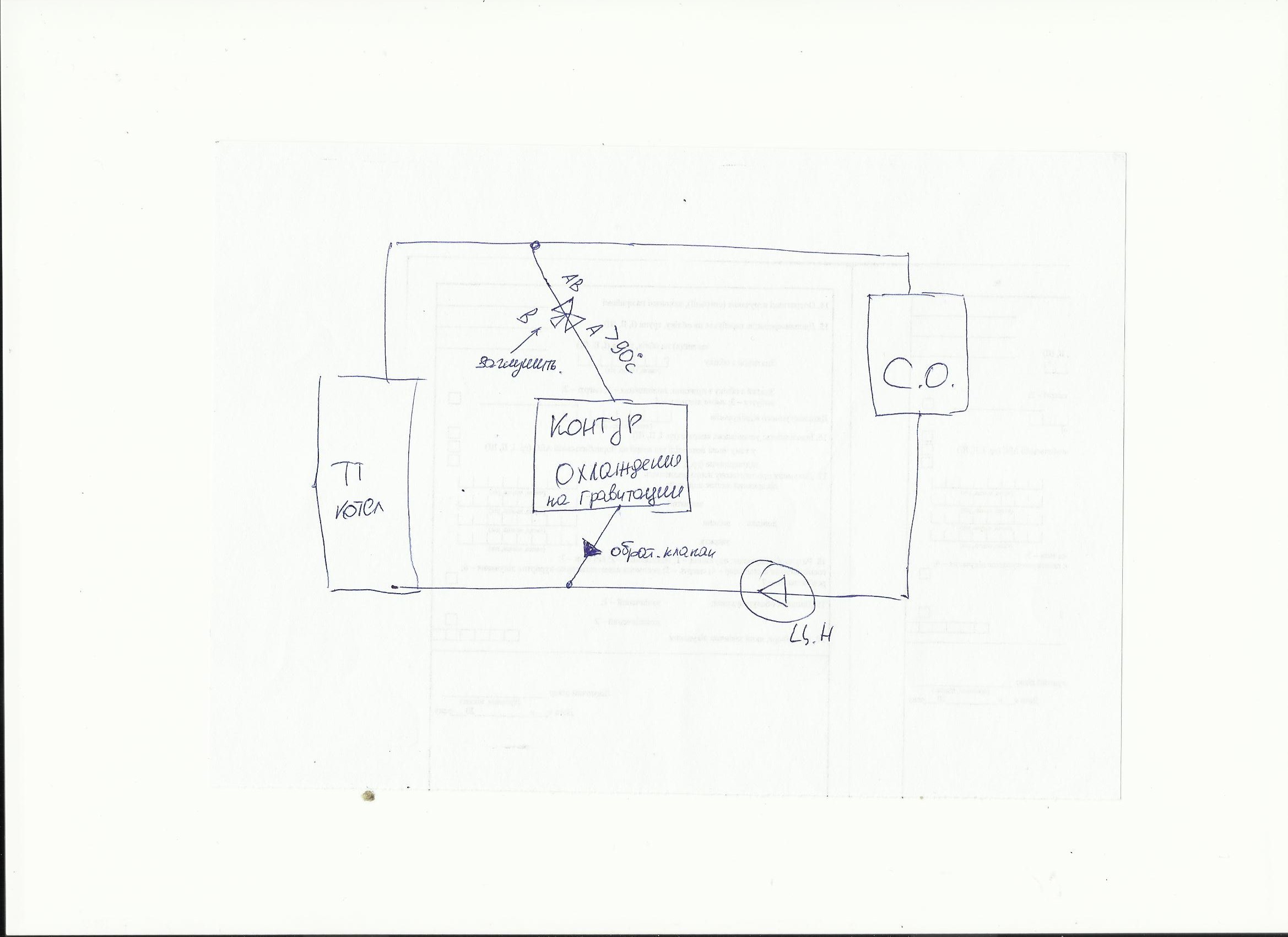

Ребят, подскажите, можно ли в разделительном трехходовом клапане (на рисунке справа) заглушить один выход (например "А"), а выход "В" настроить на открытие при +90 градусов?
Можно,а чего нельзя просто поставить перекрывающийся клапан или просто уже есть в наличии трёхходовой:)

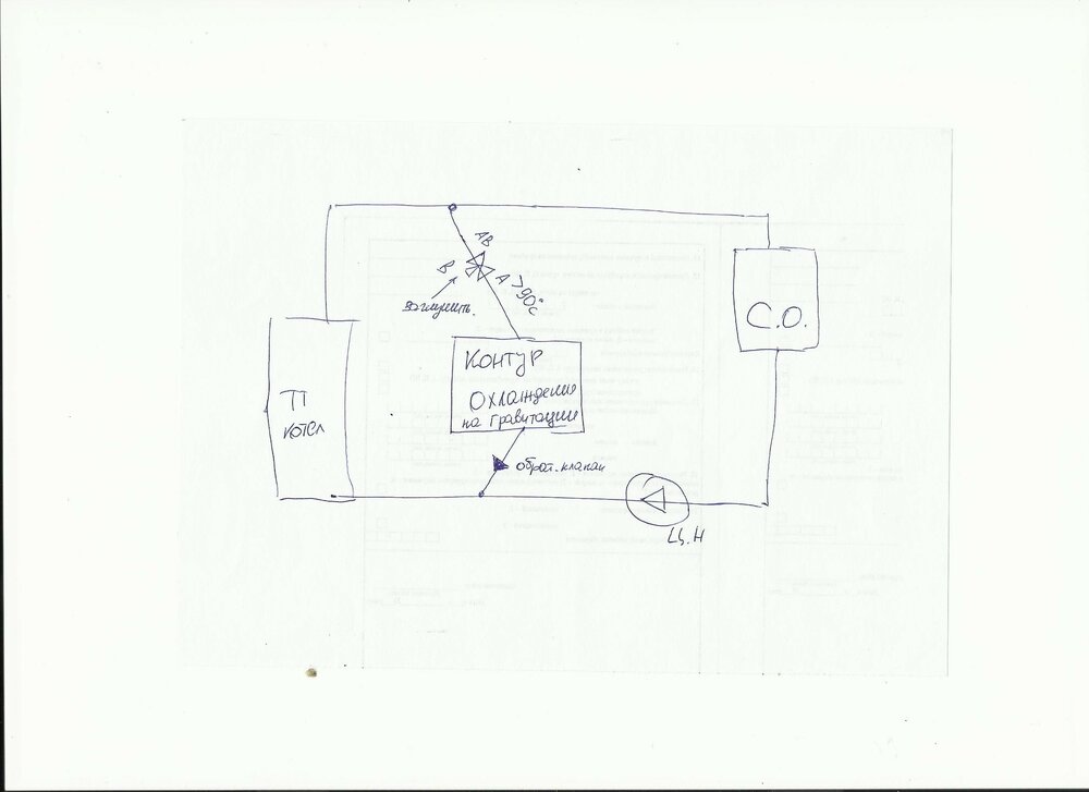

Что я хочу сделать? На основе этого клапана подключать контур охлаждения при перегреве тт-котла после пропадания электрики. Пропала электрика, ЦН остановился, температура подналась до >90, открылся клапан в сторону "А" и теплоноситель потек по гравитационке в контур охлаждения.
А чем будет управлятся ваш клапан и обратный клапан в этом случае лишний он ничего не даст.
А чем будет управлятся ваш клапан.
Даже не знаю. Я думал, что в нем как-то можно сделать регулировку на +90 и все.
Клапан это всего лиш железяка, к нему нада ещё и привод.

То есть, этот клапан как раз-таки не нуждается в приводе?
По поводу трехходовых. Я предполагал, что они работают как радиаторные термоголовки совмешенные с радиаторными кранами. Типа, выставил там шток (или что-то там другое).
Если розсматривать термоголовку с выносным зондом прямого действия то это можно сделать но вроде я не встречал на высокую температуру в 90*С.
Другой способ установить термоелектрическую головку и термостат,когда электричество пропадёт то термолектрическая головка откроет клапан.
Такую защиту можна построить на зонном клапане,на термоелектрической головке нормально открытой R478X121
и накладной или погружной датчик температуры.

Или что-то на подобие автомобильного термостата ...
Именно такое и хотелось бы увидеть. Чтобы клапан был без всяких термоголовок, приводов и т.п. Как автомобильный термостат уже сделанный для срабатывания при определенной температуре.

Так подберите из автотермостатов чего, температура срабатывания подбирается довольно точно. Срабатывает он не четко при этой температуре, есть параметр начало открытия ...

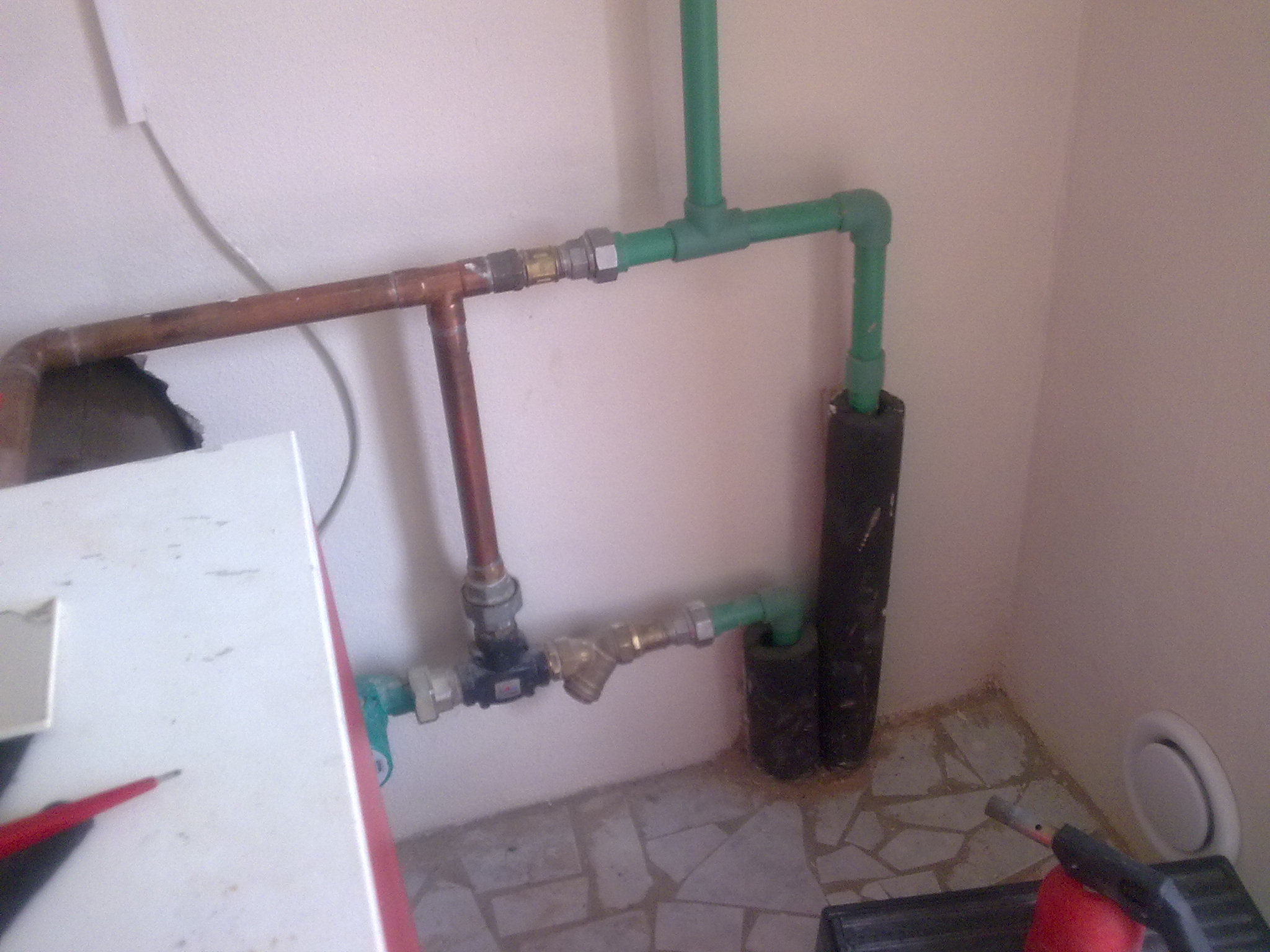

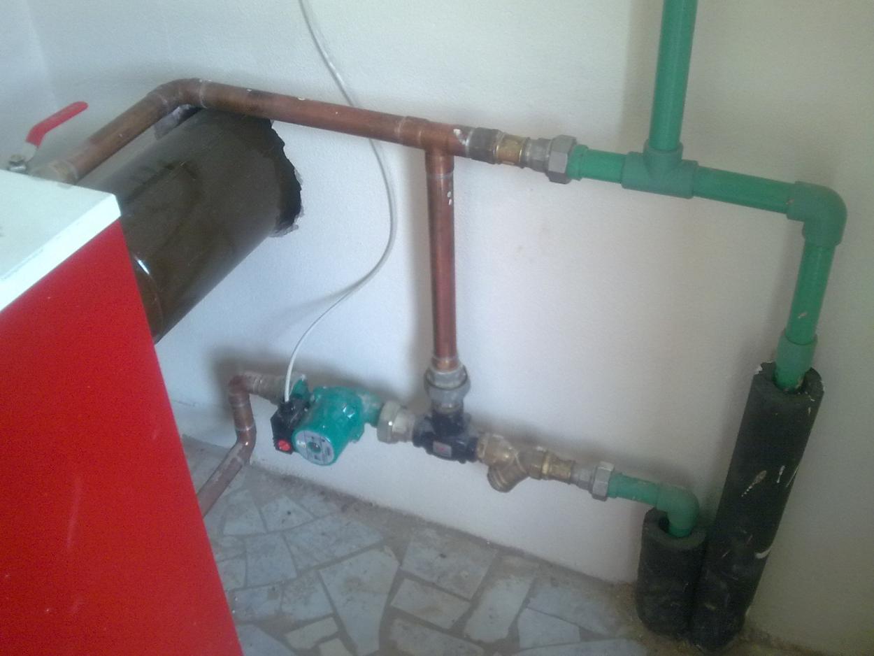

Вот на рисунке, справа от цирк.насоса, черного цвета - это трехходовый клапан? Если да, то чем он управляется?
зы. совершенно не в теме, но стало интересно что же это всетаки такое
может так
Немного уже покурил. Это разделяющий трехходовый клапан. Чтобы он работал, к нему еще надо привод (термоголовка+термостат с проводочками и электропитанием). А мне надо, чтобы сам клапан работал, без всякого электропитания.
Похоже на ESBE 511,в нём встроен термовкладыш и ему ненадо электричества.
Схема на фото построена для поддержания температуры обратки котла.
Для защиты котла от перегрева вам нада строить совсем другую схему а эту схему не трогать.
Похоже на ESBE 511,Для защиты котла от перегрева вам нада строить совсем другую схему а эту схему не трогать.
Ну прям шаман какой то, все видит.

Ваша работа? А разве после котла, перед внтилем не должно быть группы безопасности? Или ее там не видно?
Да че ж ты во всем плохое видиш?
Никаких упреков, просто увидел фото своей работы, вот и все.
Приятно черт, популярный я.
А чего это топик хочет переделать твою работу?
Добавлено через 6 минут
И не одного вентиля для ремонта насоса или трёхходового или прочистки фильтра.

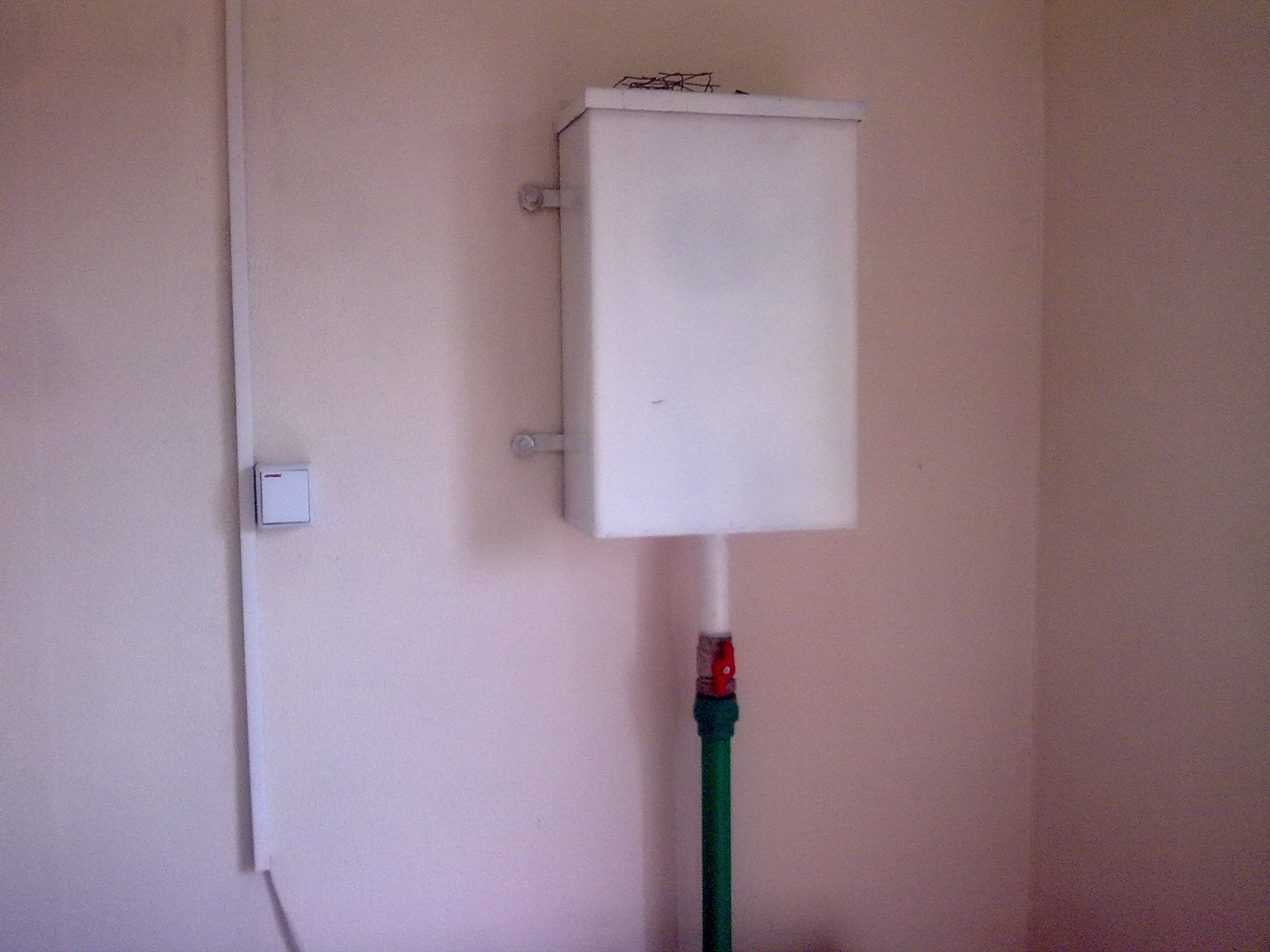

Группа безопасности по видимому заключается в открытом расширительном баке.
В данном варианте обвязки котла группа безопасности лишняя. На фото виден открытый расширительный бак, а из бака есть перелив.
