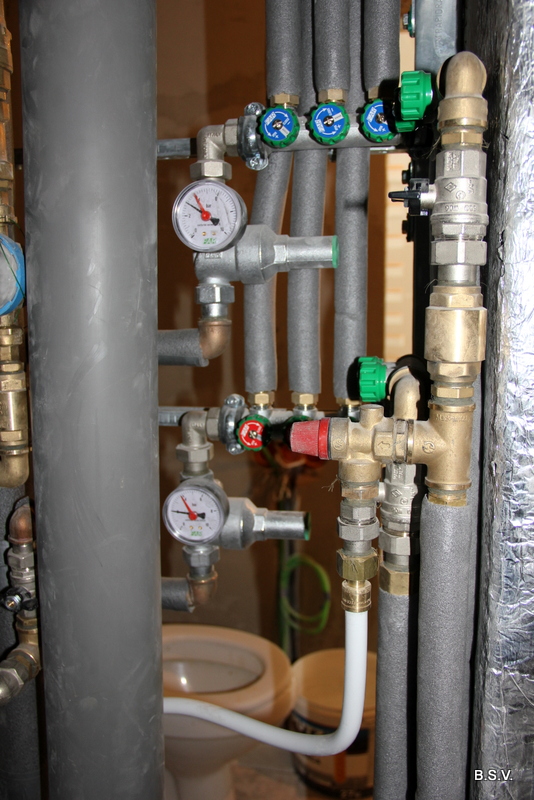

Поэтому и непонятна ситуация с обсуждением "надо / не надо ставить редуктор". Поставить для перестраховки и забыть. Какая от него может быть беда?
Исходя из наших реалий - скачки есть. А вот средние значения в разное время суток... Исходя из этого можно и решать...
Если есть скачки, то что решать? Ставить и все дела. А то ходим кругом да около.
Ставить:good:

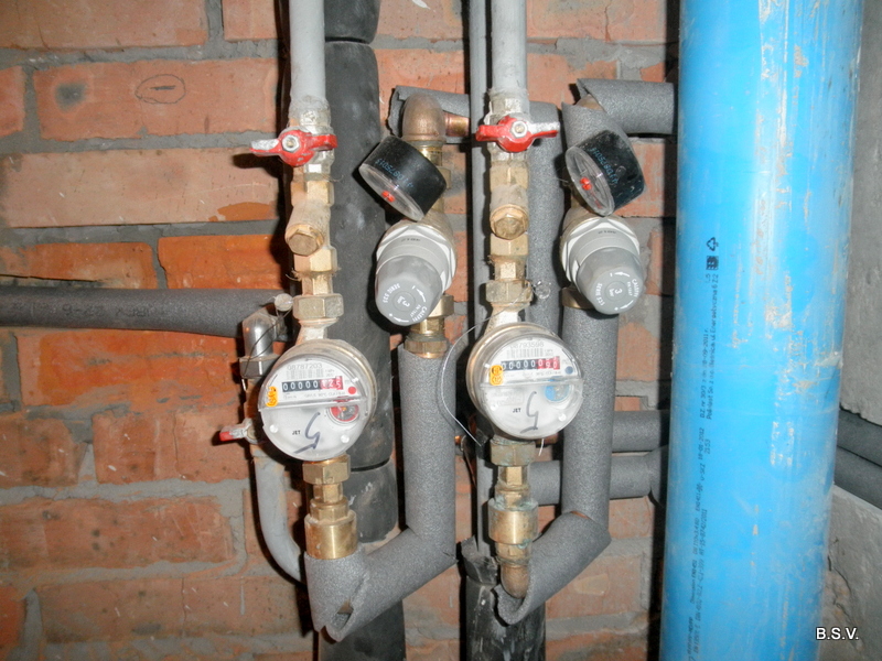

А какой формальный срок службы счётчиков воды, после истечения которого могут потребовать их замены?
Читайте паспорт счетчика, но как правило поверочный срок 4года
Вопрос был об общем сроке эксплуатации, после которого потребуют замену независимо от поверки.
С 97-го года стоят, никто замену не требовал, пару раз по-моему на проверку брали.
У меня дата выпуска 1997, установлены в 2001, поверку ЖЭК не требует, наоборот, отбиваются при моей просьбе провести поверку. Но всё течёт, всё меняется, и завтра могут прижать. Лучше сработать на опережение, раз сейчас я буду переделывать вводную группу.
Счетчики воды проверяют каждые 3 года, с водоканала,причем повально,так у нас было недавно.В Телеметрии,куда приносят на проверку, определяют пригодность, тогда требуют заменить на новый,после инспектор опломбирует.

По поводу на что. Уже много-много раз в этой и в темах рядом мелькали названия серьезных производителей редукторов: FAR, Caleffi (недешевые версии только) и Honeywell

1. желателен редуктор если есть гибкая подводка
2. Это проблемы тех, кто не ставит.
3. Это диктует не ЖЭК, а водоканал, точнее та организация, которая отвечает за показания..
