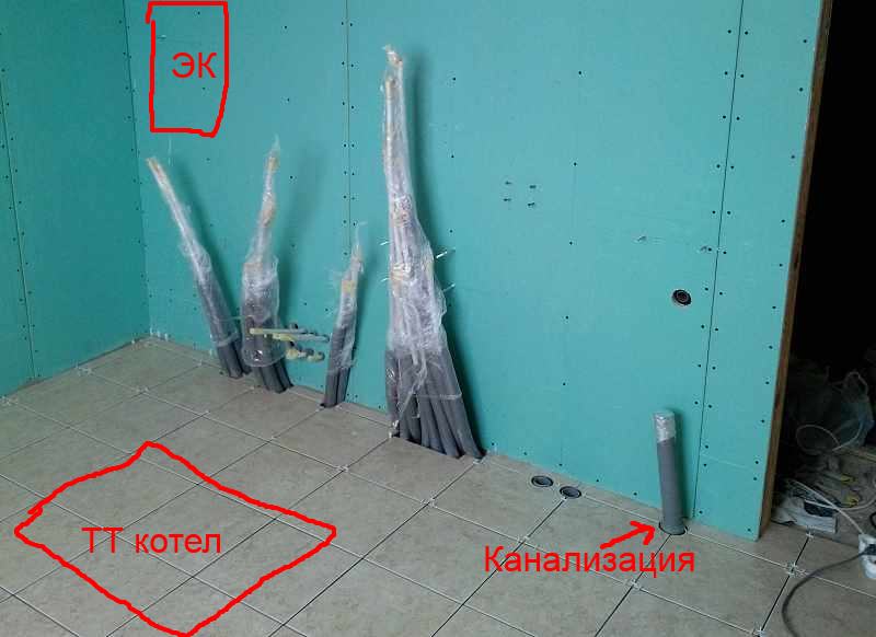

Народ, просветите пожалуйста, куда и как обычно делают слив из аварийных клапанов группы безопасности? А то я кажется ступил малость - не предусмотрел выхода в канализацию для этого дела...
Ничего страшного, зато будет видно, что сработал.
Трап хоть есть?
Трап хоть есть?
Правильно, сработавший подрывник это авария и нужно искать причину. Лужа на полу даст об этом знать.
Ведро вам в помощь:beer:
Спасибо всем за ответы!
Трап хоть есть?
Трапа нет. Да и не помог бы он, ибо с одной стороны есть люк в подполье, а с другой (самый неприятный момент) проходы труб из пола не герметичны - так что утечь может и туда (у меня каркасник :pardon:)...
Немного уточню - в котельной есть раковина и соответственно слив, но туда трубу тянуть не очень удобно:
Ведро вам в помощь
Возможно это мой вариант :D, правда как-то несовременно выходит что ли :oops:...
...Немного уточню - в котельной есть раковина ...
Все равно надо будет туда вести слив от очистки, заодно параллельно и от авр клапана проложить.:beer:

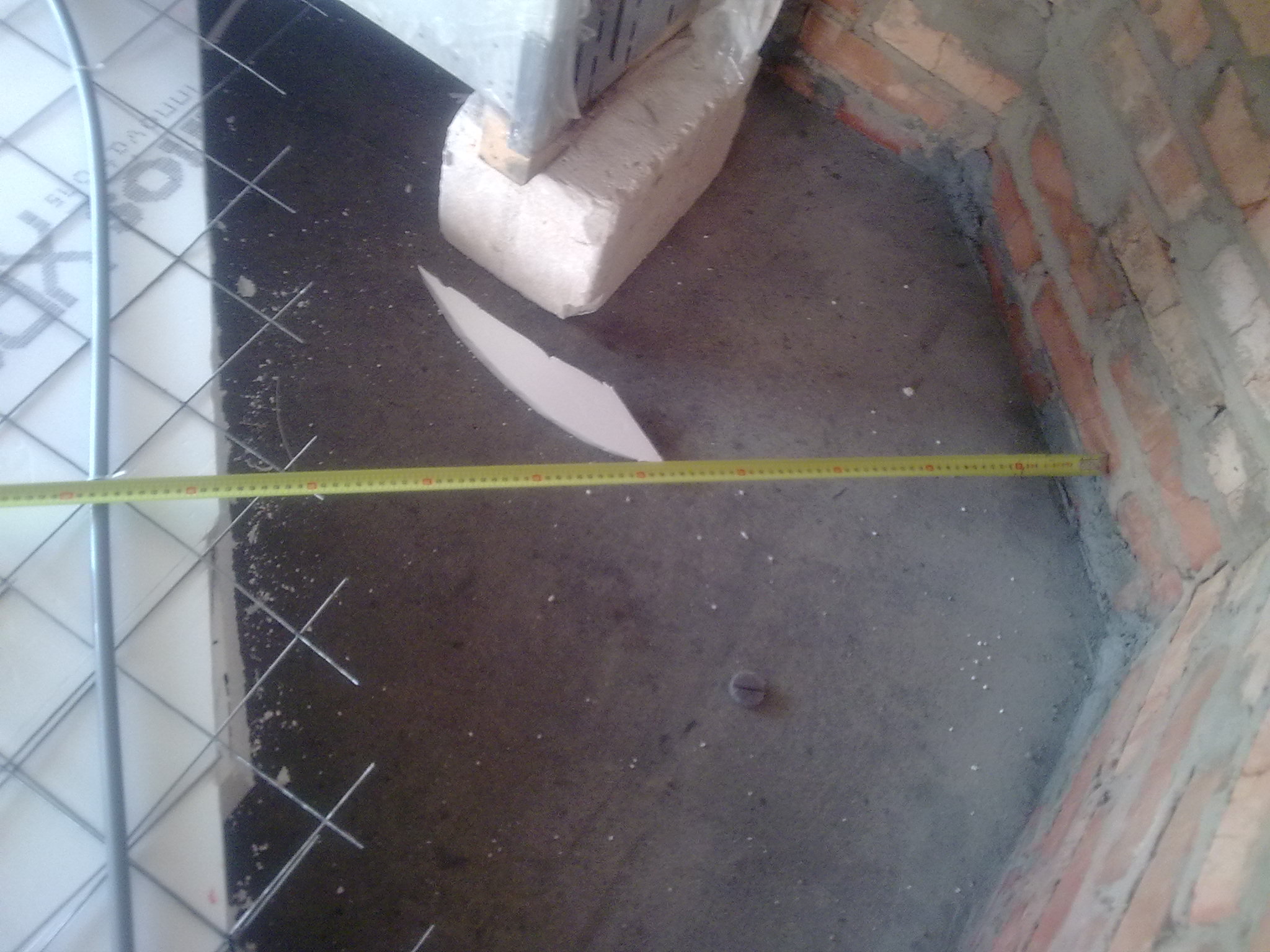

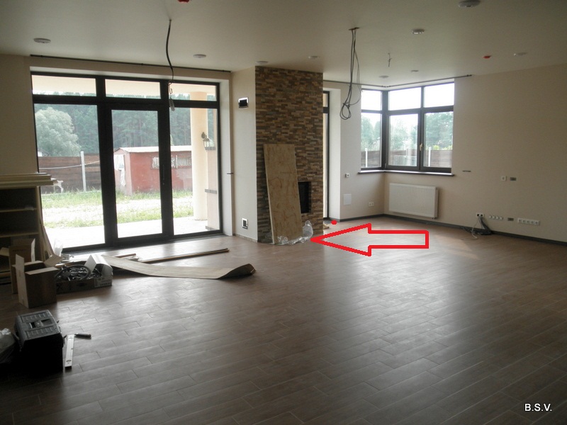

подскажите, пожалуйста, на сколько безопасно для МП трубы проходить около камина? камин будет угловой, одна из стен "угла" - внешняя. Окно рядом ок. 1,5м, где будет стоять радиатор. Предполагается, что труба будет проложена вдоль стены и соответсвенно вдоль камина
Я всегда отступаю не меньше одного метра.
Оно то правильно.
Ну а когда с камином не определились.
Бывает и так.
Две зимы прошло и...
Все нормально.
Оно то правильно. Ну а когда с камином не определились.
Бывает и так. Две зимы прошло и...Все нормально.
В этом случае при установке камина ложат изолятор типа асбеста. А наше дело перебдеть, а обойти такое место для нас просто.

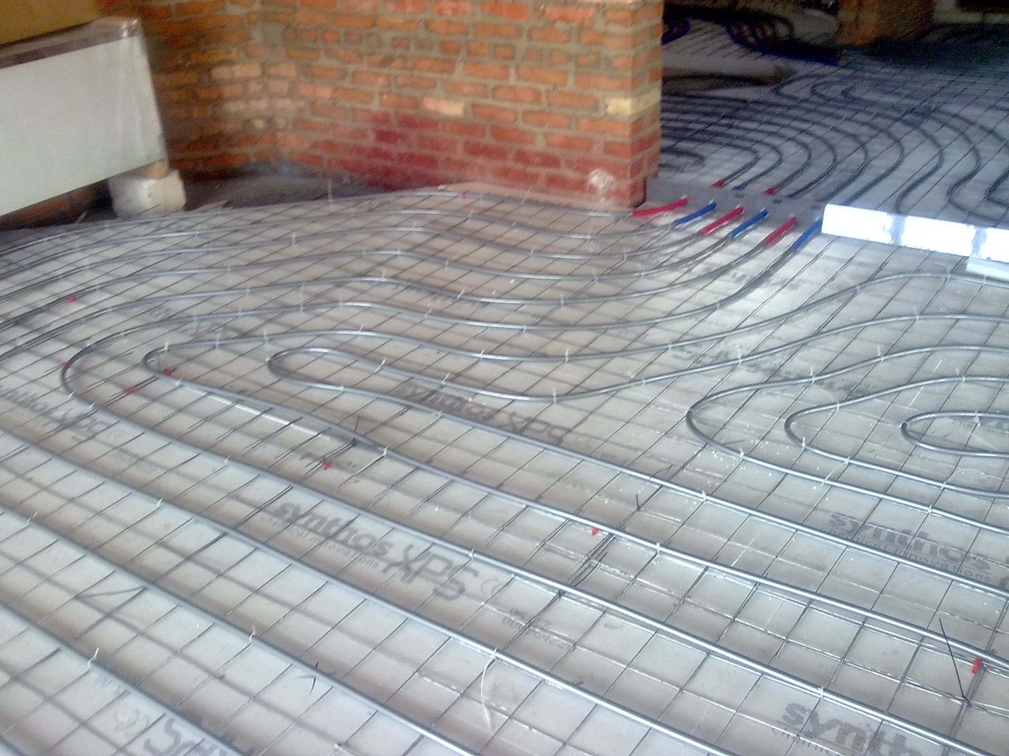

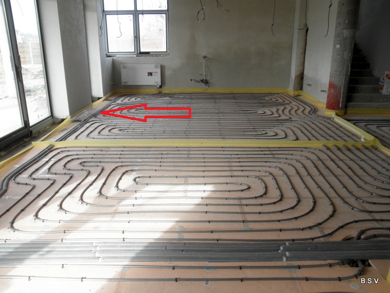

Подскажите, по схеме ТП.
Дом двухэтажный, на каждом этаже по 5-6 контуров ТП, есть желание собрать на каждом этаже :)отдельный коллекторный смесительный узел, подключение к гидрострелке в цокольном этаже.
Вопрос - есть ли какие-то особенности или на что обратить внимание при паралелльном подключении двух коллекторных узлов ТП?:)
Одна подача и обратка на оба этажных коллектора. Дешевле поставить один смесительный узел на оба коллектора.
хотелось бы иметь возможность регулировать температуру теплоносителя на каждом этаже независимо.
В целом по этажу, или задавать температуру по отдельным помещениям каждого этажа?
Т.П. единственная системы или есть радиаторы?
По этажу глобально ( возможно , что он не будет эксплуатироватся), а так же по комнатно, видимо при помощи или расходомеров или RTL головок.
Есть еще радиаторная система, двухтрубка, со своим коллектором, так же с гидрострелки
Радиаторами температура потдерживается более точнее, система менее инерционная. Это могут делать термоголовки, этажные програматоры управляя электроприводом этажного клапана, или чем-то понаворочиней.
А по Т.П. все правильно пишите, только нужно в целом по всей системе дома сориентироваться, один или два смесительных узла.
