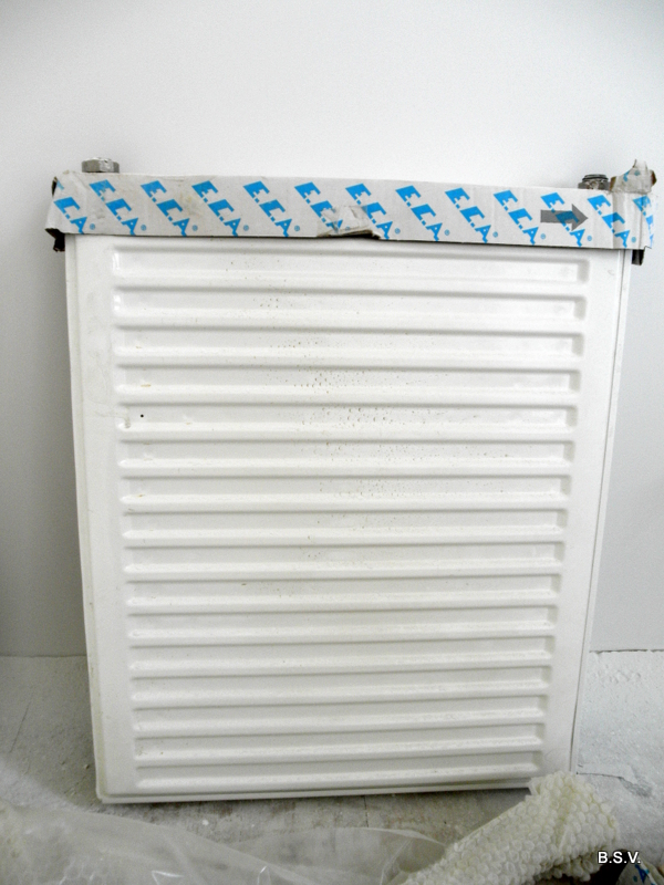

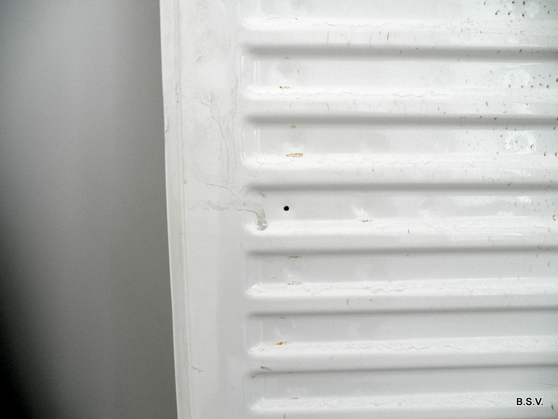

вот мои Керми. Простояли 9 сезонов((((
вообще страх. Они стояли в сыром помещении без отопления ?
ага :) моя спальня Ж-)
на запрос через офицального дилера, типа гарантийный случай - уже 2 год тишина((((((
Прям таки антиреклама Керми какая-то. Всех заказчиков спугнёте :\"\":

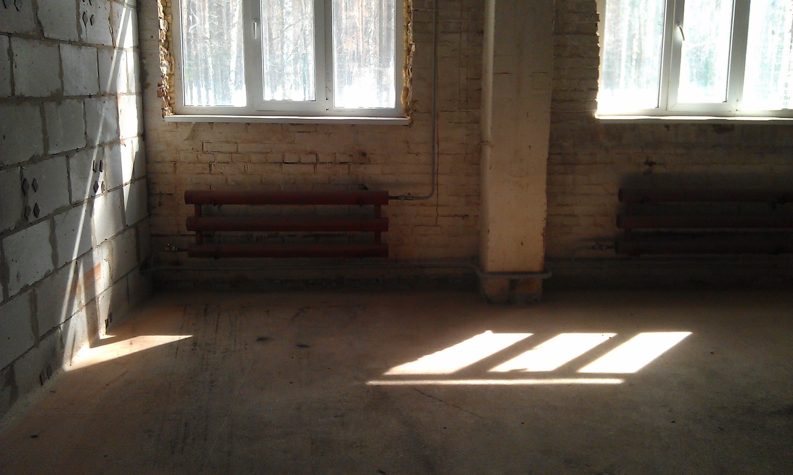

Все равно, надежней советского чугуния, наверное, сейчас ничего нет.
Так наша родная чугунка это отопительный прибор. Сам купил и внукам оставил.

Но тем не менее у меня дома очень много лет,стоят на ЦО алюминиевые радиаторы "Нова Флорида", старые, еще с нормальной толщиной стенки.
Сейчас, покупку радиаторов "спихиваю" на заказчиков, так как трудно быть в чем-то уверенным.
Взять другие стальные радиаторы, то те-же советские панельки, спокойно простояли по 20-40 лет.
Современный, как ты говоришь "товар", учитывая чуть меньшую толщину металла должен стоять 10-20 лет. Слабое место- контактная сварка.
Мне кажется, что на вышепоказанных фото, там проблемы связаны с этим.
Вот пример. Совсем не стояли. Турецкие "Эка" на ЦО от застройщика.
Отделались по скромному, всего 2 затопленных этажа.

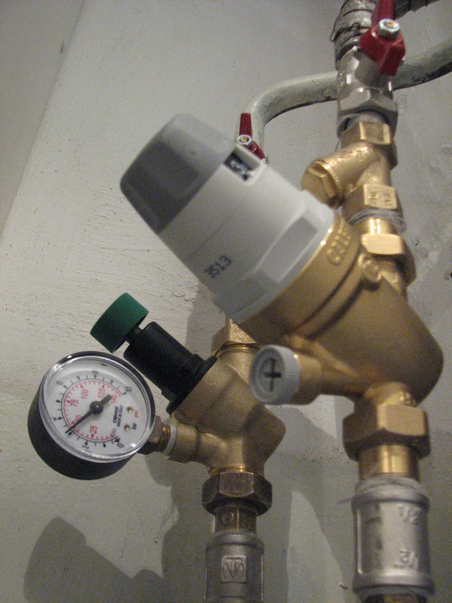

Редуктор Honeywell D04FS-1/2A: с 3 недели эксплуатации стал замечать периодическое повышение показаний на манометре от стандартного 3 бара до 4-7 бар при отсутствии водозабора.
Видел как они рассыпались при попытке их снять.
Да и если бы эта масса чугуна грела так же хорошо как радиаторы поновее.
