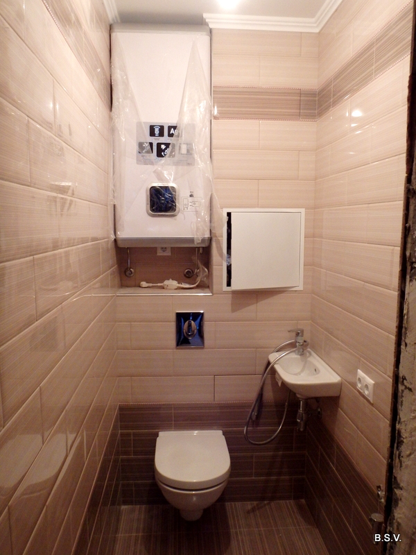

B.S.V.
Господа, выбираю электрические бойлеры в квартиру. Планируется интенсивное пользование ( новострой, пока гор.воду просто не дали, т.к. мало квартир заселено). 2 санузла и кухня. На санузлы планирую взять 80-100 литровые. На кухню- 10-20 л.
Собственно вопрос:
1.Какие бойлеры самые надежные/долговечные?
2.Объем бойлеров- каков он, оптимальный объем ( семья 4 человека) ?
а не проще сделать разводку от одного бойлера на 100 литров ?
Самые надежные ? Вечного ничего нет.
1.Новострой, скорее всего, стояки разнесены, поэтому, имхо, не рентабельно.
2.В основном все делается в Китае. Таковы реалии. И к этому нужно привыкнуть.
Для последнего ТС, в последнее время неплохие Аристон плоские.

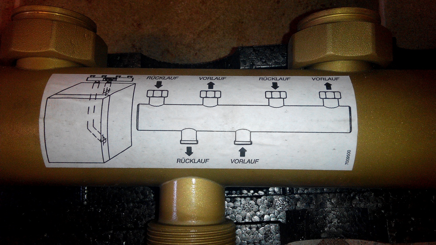

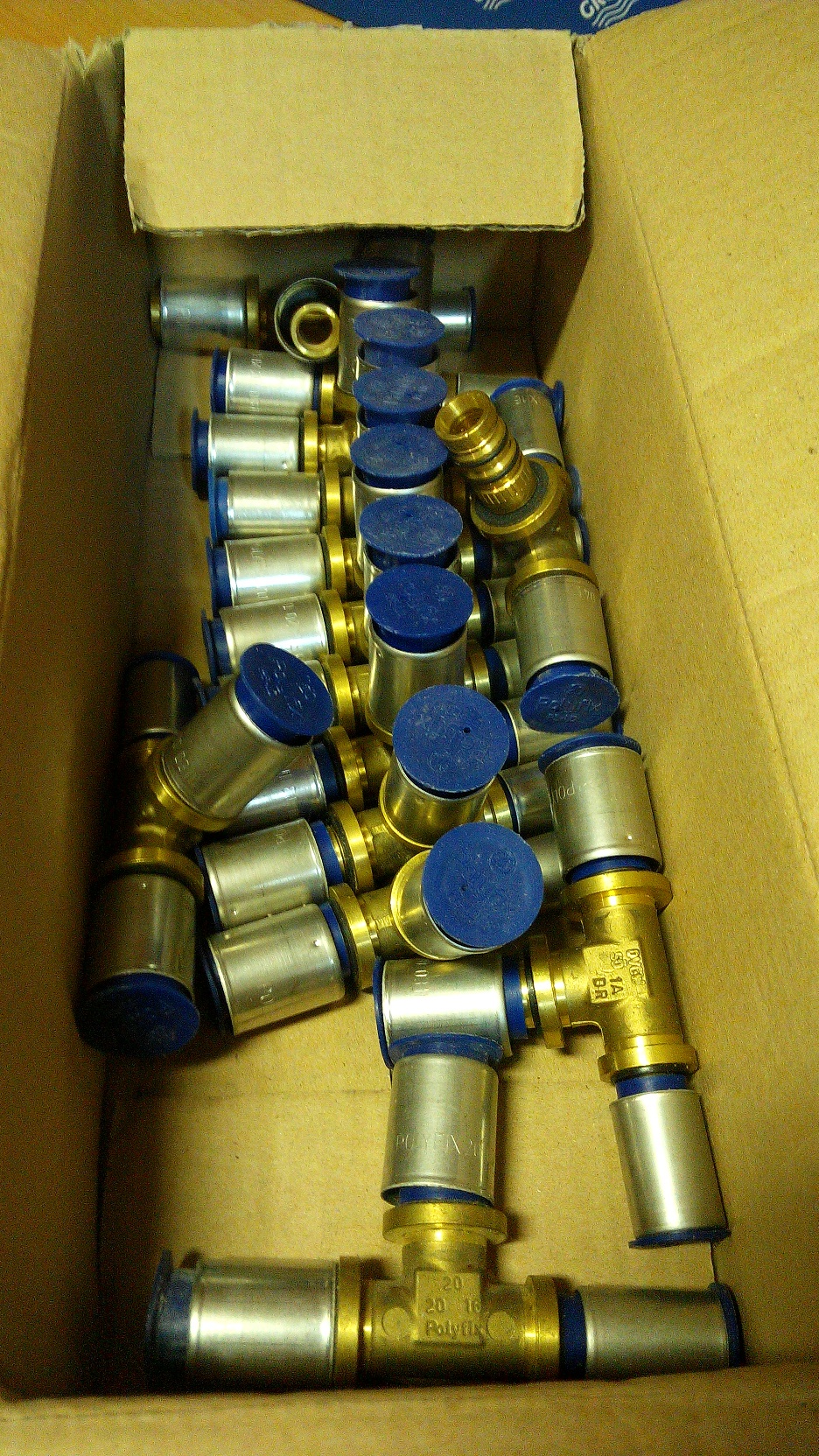

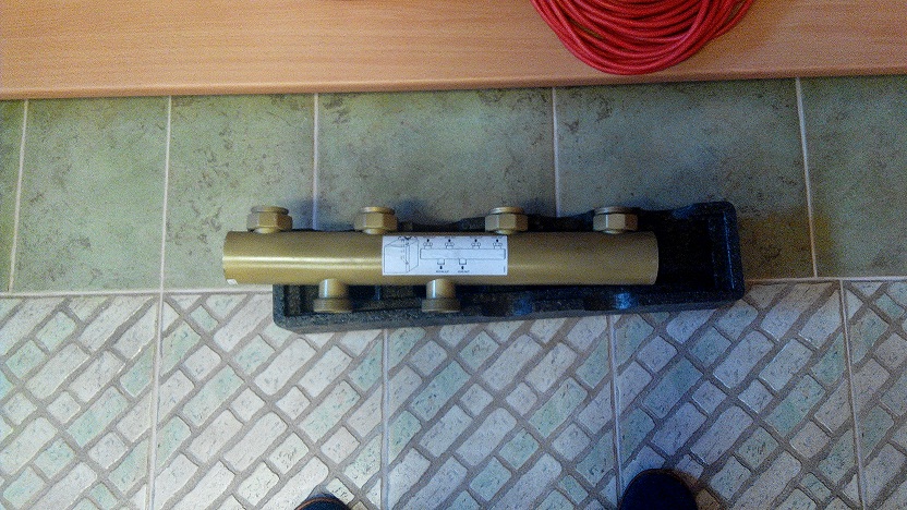

С, оказией досталась куча отопительного барахла фирмы Polytherm(список прилагаю), вопрос его можно использовать? Все барахло начало 2000-х. Трубу м/п где купить или чем заменить можно? Еще не могу понять что это(на фото) гидрострелка или коллектор какой-то? Спасибо.
Это коллектор быстрого монтажа, очень полезная вещь. Фитинги можно использовать, но нужно знать для какой толщины стенки предназначены. С листочком ничего не понял, ничего не вижу.
Спасибо. Фитинги только для 20-й трубы с толщиной 2.25 мм, остальные диаметры стандартные. Где взять заменитель? Не хочется ехать в Ирландию :) за трубой. Листок с перечнем вроде видно после двух кликов.:unknown:
Такая труба имеется в арсенале: UPONOR. RIFENG.MULTITUBO.HTK.VAVIN и еще поляцкая не помню названия.

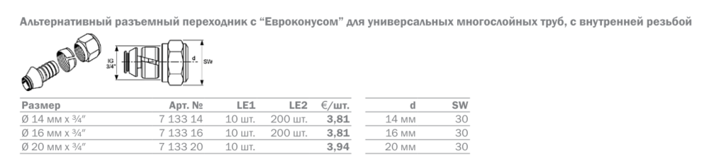

Народ, кто-нибудь пользовался жидкостью для паковки GEBETANCHE+ (особенно интересует применение для маленьких диаметров - 1/2")?
Как оно - нормально? Или лен+паста наше все?
И еще, может кто-нибудь описать насколько сильно нужно затягивать такое соединение под евроконус у ТЕСЕ?
Это старый образец.
Затягивать не "до упора".
Сейчас они идут с пластиковым кольцом.(на фото)
Использую только тогда, когда нет другого выхода.
Как альтернативу, рассмотрите 713616 Переходник с накидной гайкой Евроконус 16х3/4*+ гильза.
Дороже, но, имхо, намного надежней.

Да у меня с пластиковым, так получилось, что когда была возможность взял по большей части (на 16ю трубу) эти - надеюсь все же это не смертельно...
Эти взял на 20ю трубу, когда уже "поумнел" :pardon:

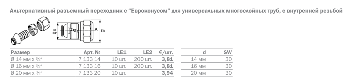

А что можете сказать о такого рода соединениях Meibes F10016 ?
Хорошие, но отсутствует возможность балансировки непосредственно на блоке. Если имеется возможность балансировки в других местах (преднастройка термоклапана, коллектор), то можно брать смело.

А что имеется ввиду под "балансировкой" ? Что балансируется?
какие радиаторы?
балансируется поток теплоносителя на радиаторы..
