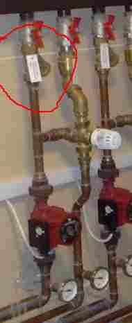

Народ, а нужен ли фильтр перед насосом рециркуляции ГВС?
Нет. Как правило на входе в дом фильтры на воду стоят.
А о каком фильтре речь?
О таком:
Спасибо! Да, фильтры на входе будут.

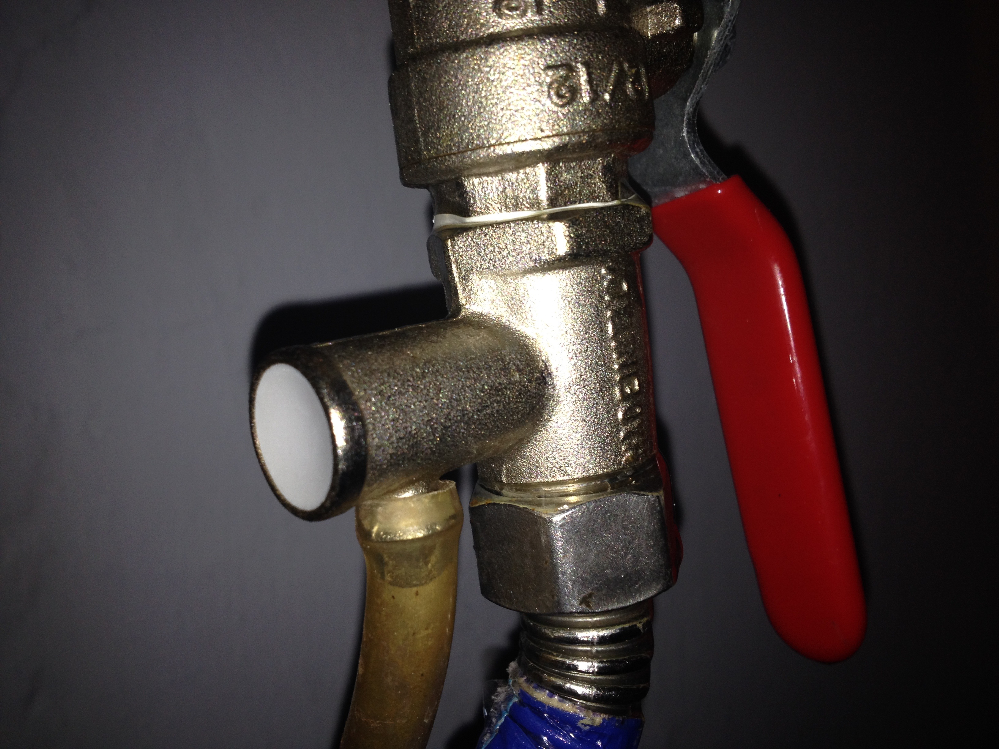

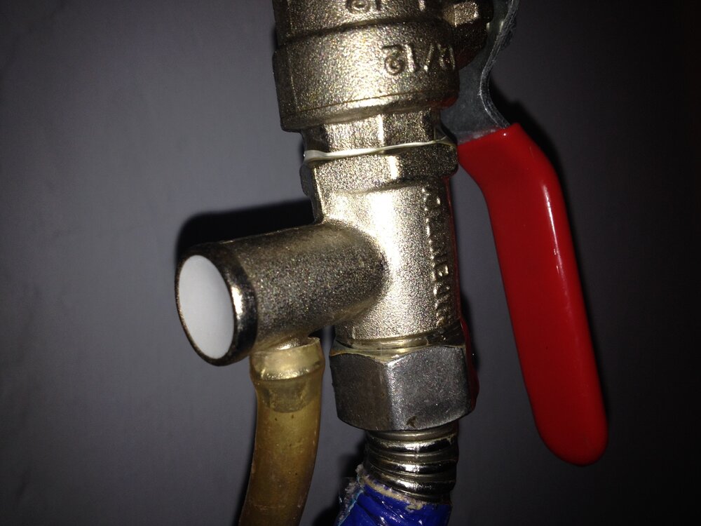

завтра хочу поставить подрывной на 8 бар....или на 7бар? что скажите?
подрывной мощнее не ставил, но на выход подрывного вкрутил манометр и через 20мин увидил давление 8,1 бар. дальше страшно, стравил
Запрещена запорная арматура между бойлером и подрывником... Не играйте в игры, хер с ней с эстетикой - жизнь ценнее!
П.С. И не обольщяйтесь "поставлю под раковиной, а краны закрывать не буду". Был на прошлой неделе в топочной с ТТ котлом 40кВт и аварийным теплообменником - поставил кто-то кран на входе в теплообменник и угадайте в каком положении откр/закр он все это время находился?
я планирую поставить ГА на кухне под раковиной между МРН и краном на раковину.
а кран на горячую сторону бойлера убрать.....
Расширительный будет работать в любой точке системы горячего водоснабжения, а вот между баком и подрывным нельзя шар.кран ни в коем случае!
знаемо Ж-)
просто по финшую в ванной круглая красная бочка ну никак :)
вот и поставлю его под раковиной, а кран под бойлером демонтирую....
Краны ставить можно и даже в некоторых случаях полезно (замена оборудования), но это сугубо личная ответственность и если к прибору, кроме Вас никто подходить не будет. Запрет от дурака, типа прищли в гости и кто-то повернул крантик из любопытства, а оно как шарахнет (когда гости разойдутся):D
Да, нужен.
Ну тогда извините(С):D.
Был уверен, что видел такой фильтр где-то на схеме. Себе уже в двух местах (дома и у родителей) установил...:o Щас порыл записи, копии схем, нигде нету там этого фильтра на рециркуляции.:confused:
Такие давно уже начали поставляться в комплекте с бойлером
Я этим вопросом давно не интересовался поэтому не знал.
Кроме того что напрягает отсутствие ручки, на самом подрывнике не указано ни рабочее ни предельно допустимое давление... Верить мануалу, где указано 8 бар?
Я родителям когда ставил - выбросил и на Юности купил самые дорогие, которые нашел.. Но я опасался, что такого типа подрывник/обр.клапан будет свистеть - шибко он хлипкий какой-то...

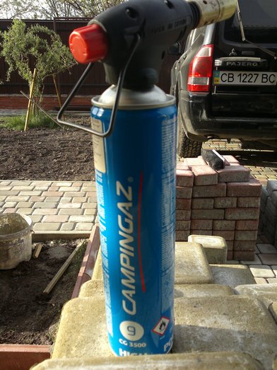

за неимением "родного" Мультигаз-а, прикупил в местном Эпицентре баллон для газовых плит, соотношение пропан-бутан 30-70(у Мультигаз-а 35-65). Нагрев места пайки, пошустрее, чем на штатном, цена, примерно, та-же- 92грн.
