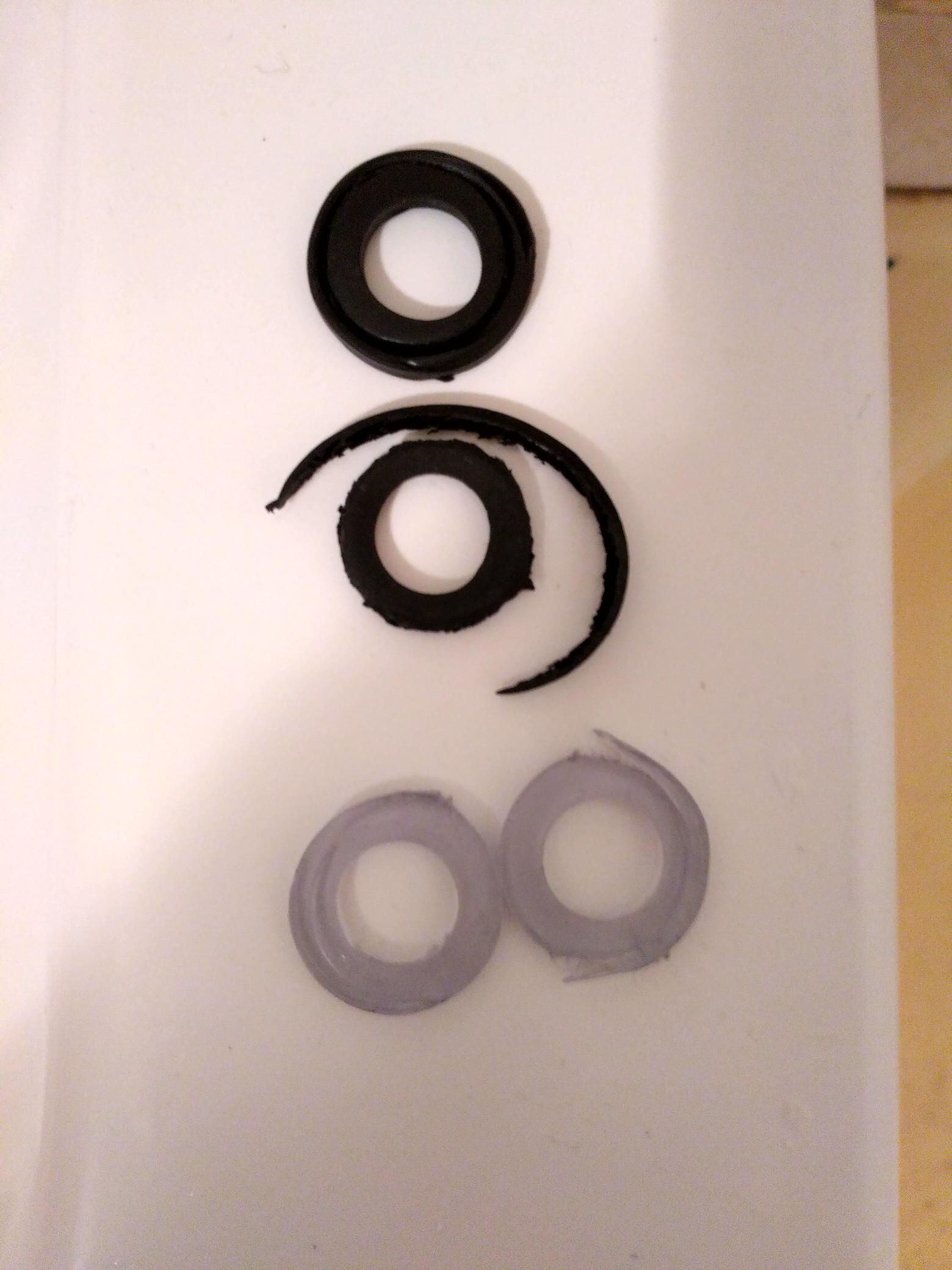

Добрый день.

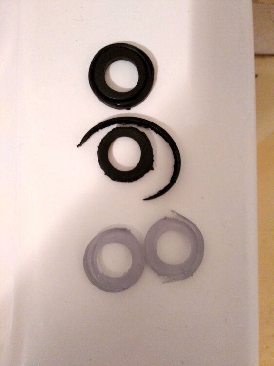

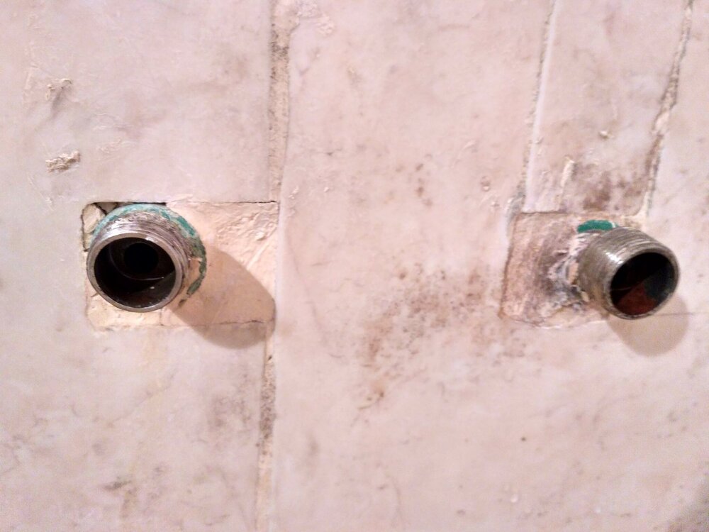

Интересует правильная установка смесителя для ванной, производитель Kludi.
ЖЕКовский сантехник прикрутил его на эксцентрики, предварительно заменив родные прокладки на резиновые, через час начала протекать холодная вода, подкрутив немного гайки она становилась на день. Через сутки начала течь горячая вода, тогда на эксцентрики намотал паклю, сменил прокладки на силиконовые, но результат оказался еще хуже, вода сочилась со всех сторон.
1) что не так и как можно исправить?
2) при установке смесителя (любого) на эксцентрики нужно использовать паклю или ФУМ ленту? что лучше?
3) при подключения гибких трубочек к эксцентрикам нужно использовать паклю или ФУМ ленту?
Спасибо.

Если причина протекания именно в прокладках, то возможно стоит сменить их на паронитовые + сменить сами эксцентрики.
1. см. выше
2. не имеет значения
3. каких гибких?

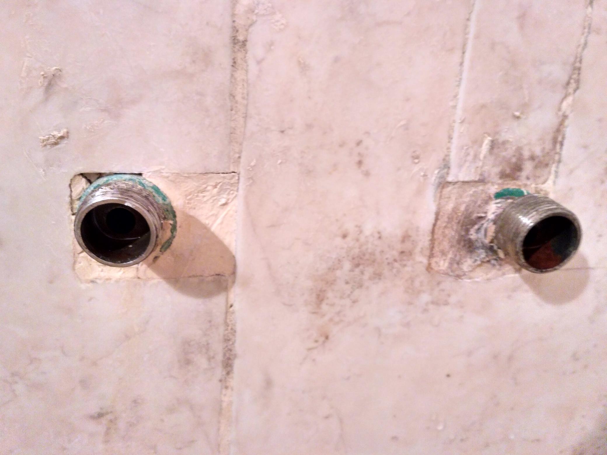

Результат. Оказывается, родные эксцентрики "прихватил" ЖЕКовский сантехник, установив Kludi на место старого китайского смесителя. Далее, приехал менеджер/сантехник из Эпицентра, "правильный" уровень показал, что выводы труб сделаны криво, пришлось немного расковырять плитку и подровнять их (на сколько это было возможно) + установить толстую прокладку (так как небольшой перекос присутствовал).
Процесса установки я не видел, поскольку делалось у родственников, поэтому для себя хочу разобраться:
1) при ввинчивании эксцентриков в трубы используется пакля/фум лента, а при установке смесителя на эти эксцентрики нужно что-то наматывать?
2) для подключения смесителя кухонной мойки/раковины применяются гибкие шланги, нужно ли использовать паклю/фум ленту для соединения этих шлангов с отсечными кранами?

1) Как правило пакля+паста, при монтаже смесителя на эксцентрики обычно достаточно стандартной прокладки.
2) См. п 1.
Лучше расковырять плитку сейчас и поставить без перекоса, чтобы потом соседям не делать ремонт.Прокладка временное решение.
По пакля/паста обязательно для отопления.
Фум - если резьба уже погуляла и как подстраховка.Прокладок достаточно, если труба правильно стоит.
На гибких не желательно вообще ставить, лучше пластик или медь (сталь) (но цена будет другая) зато надежно на 99% и навсегда.
Если гибкие ставить - то с защитой от коррозии внутри (Испания например, никаких Италий :) и Китая) и редуктор обязательно (нормальный-не дешевку)

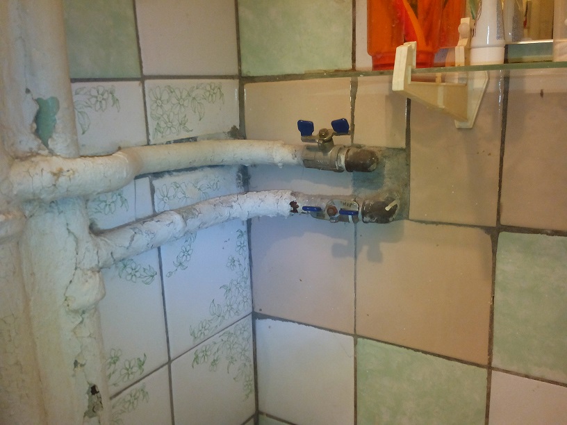

Добрый день.
У меня "классическая" проблема.
Делаю ремонт в ванной панельной 5ти этажки.
Стояки никто не менял и уломать соседей на замену нереально.
Поэтому имеем то что имеем, а именно ввод воды в квартиру на уровне 1.5 м.
www.stroimdom.com.ua/forum/attachment.php?attachmentid=535339&stc=1&d=1478415486
Это место совсем на виду: отрываешь дверь и видишь этот угол. Под кранами стоит рукомойник и тд. В общем, ванная комната очень маленькая (1,4 х 1,5 м). От точки ввода в квартиру хочу уйти в стену медью и опустить на уровень 40 см от пола, там выйти поставить счетчики и обвязку и снова зайти в стену для разводки по ванной. В будущем стена будет облицована плиткой.
Внимание, вопрос:
Как правильно пристыковаться медью к кранам, что бы в случае необходимости их замены не нужно было "бомбить" стену?
Спасибо.

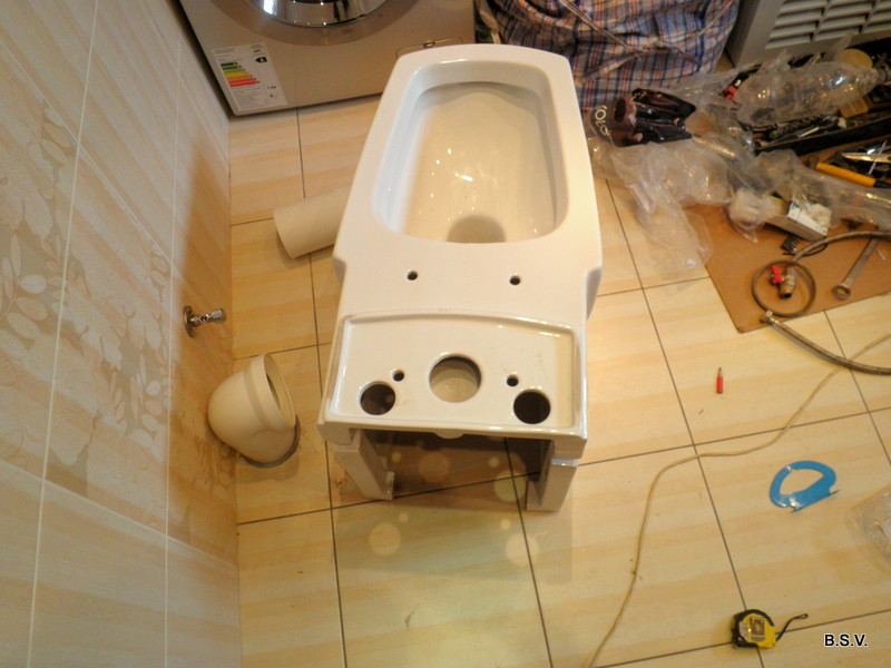

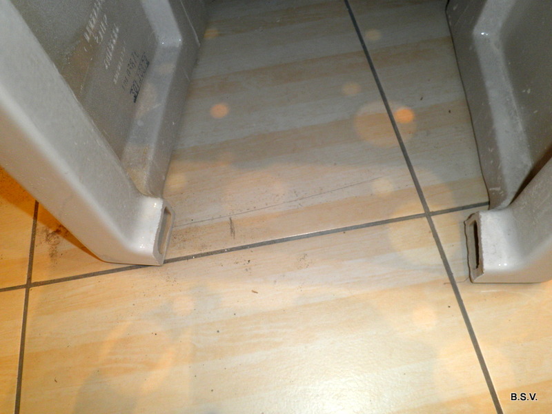

Добрый день. Прошу совета!
Есть 2 с/у.

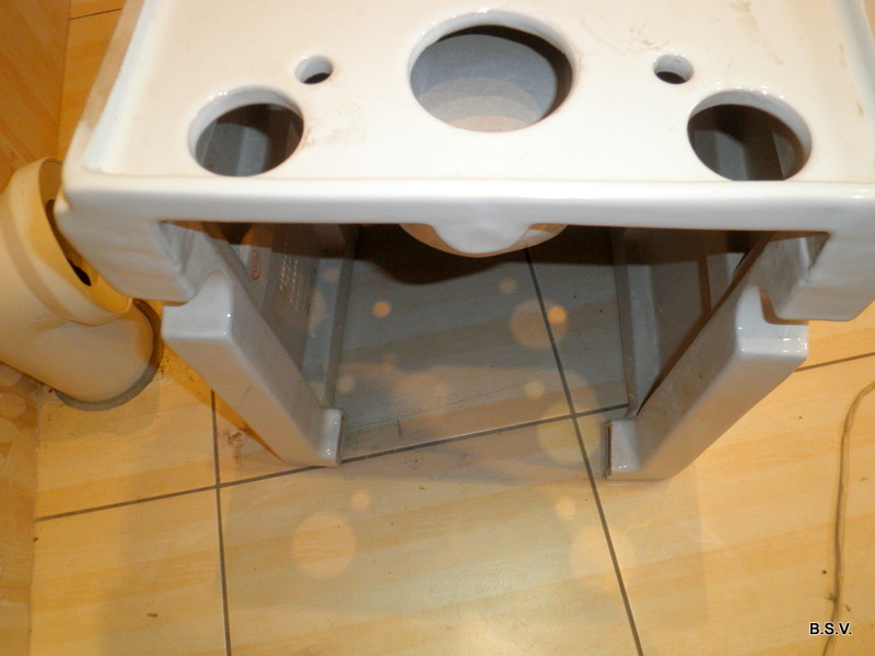

Купил унитаз керамин арктик. Он такой конструкции,что все гофровыводы по бокам закрыты и приставляется он вплотную к стене.
1. Растояние от подвода воды до слива больше,чем ширина унитаза. Выход вижу такой снять 2 плитки и перенести подвод воды ближе к сливу. Насколько это критично?
2. В одном из с/у труба слива получилась очень близко к стене. У этого унитаза сзади снизу какбы ребро жесткости цельнолитое поперек идет. Что можна сделать в этой ситуации? Варианта вижу два: или как то подрезать это ребро чтобы оно стало на слив , или покупать обычный унитаз?(что очень не хочу,так как это очень понравился и всем устраивает!!!) Само ребро толщиной ~3.5 см..не хватает 1.5 см чтобы встать впритык. Боюсь что начну подрезать и пойдет трещина по унитазу...

Без фото малоинформативно и сложно что то советовать.
Есть 2 с/у.
1.Переносить, снимая плитку, или использовать хромированную медную трубку, но тогда зазор между задней частью и унитазом будет 10 мм.
2.И тот и другой вариант подходит. Болгарка с алмазным кругом и прямые руки Вам в помощь.

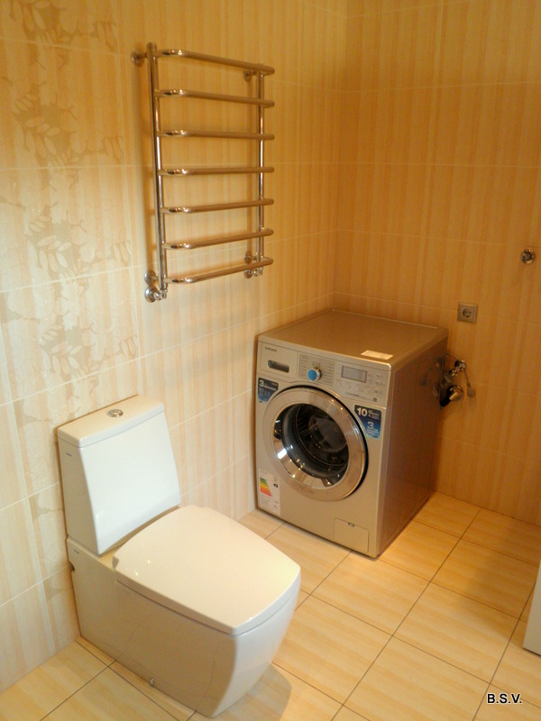

Фото решения аналогичной проблемы предоставляю.
