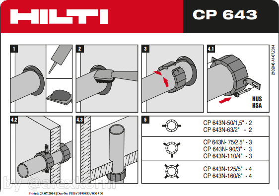

Как правильно заделать отверстие в межэтажном перекрытии под стояк канализации?
Правильно - с помощью расширяющейся противопожарной манжеты.
Спасибо. Но чем тогда залить саму трубу в плоскости перекрытия? На схемах муфта ставится до (ниже) перекрытия.
Если будете использовать противопожарную муфту, то можно просто запенить. Или раствором, но не по голой трубе. Через демпфер ("трубный утеплитель").
Речь о пластиковой трубе.

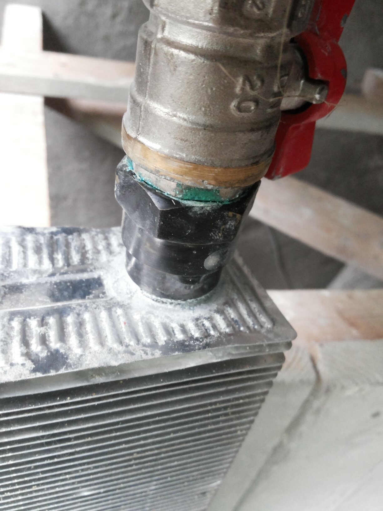

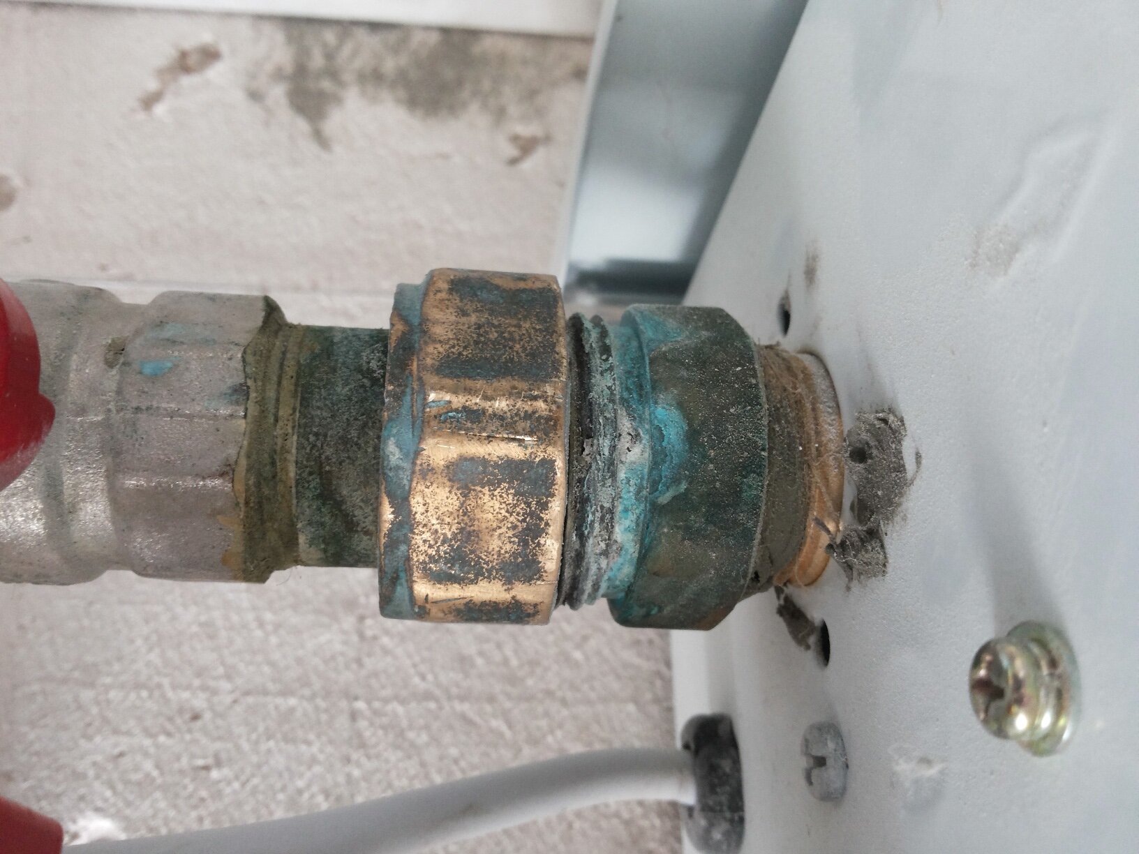

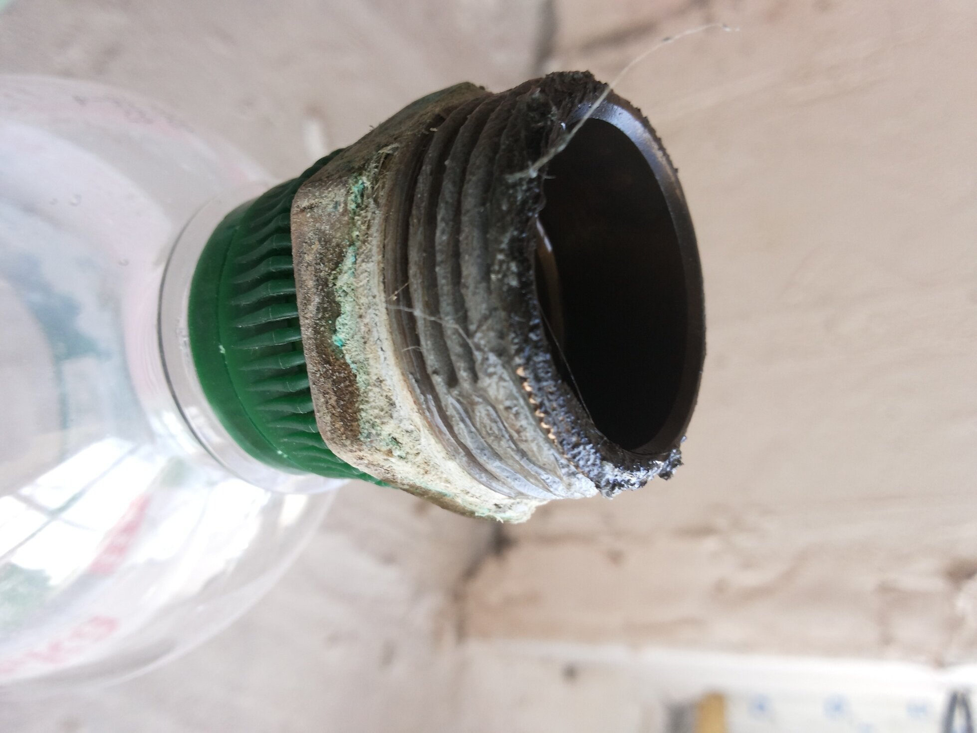

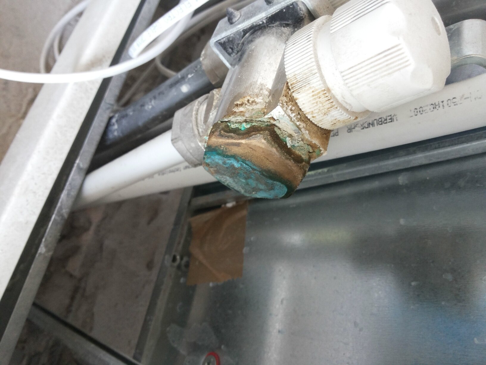

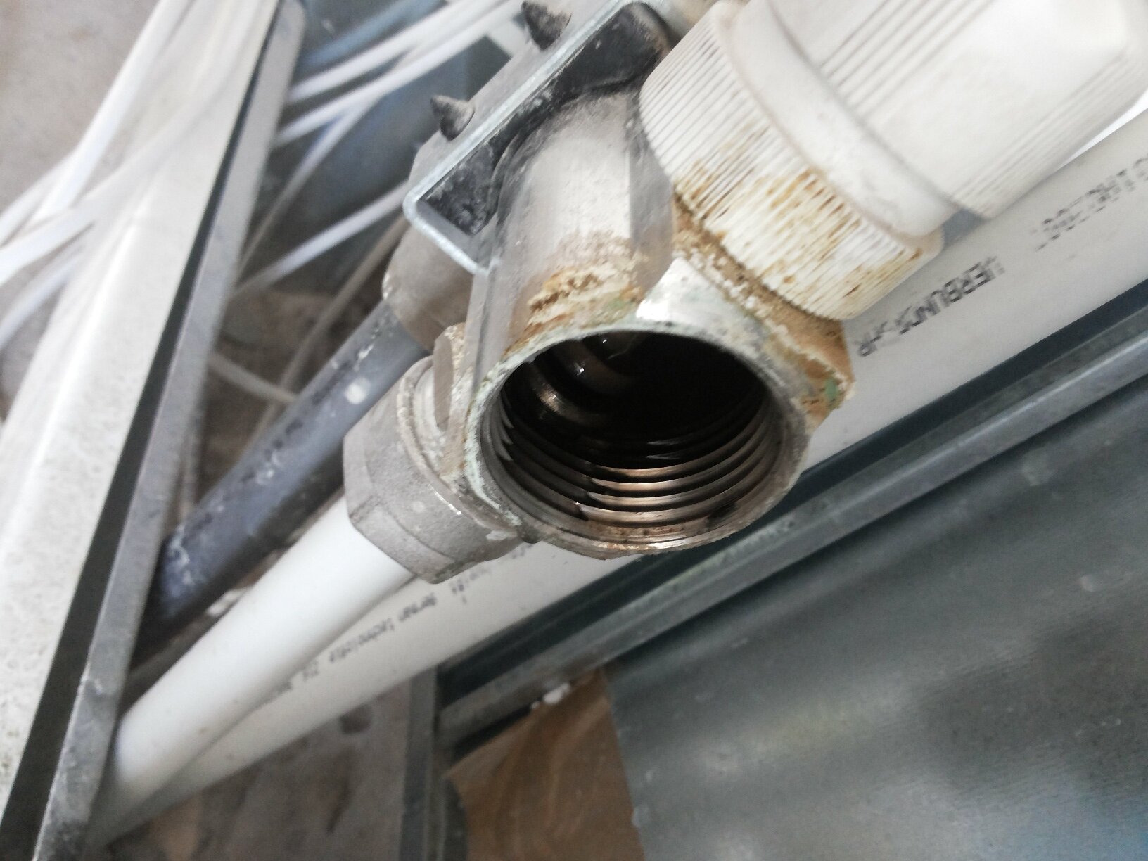

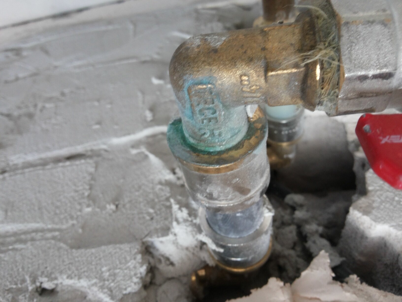

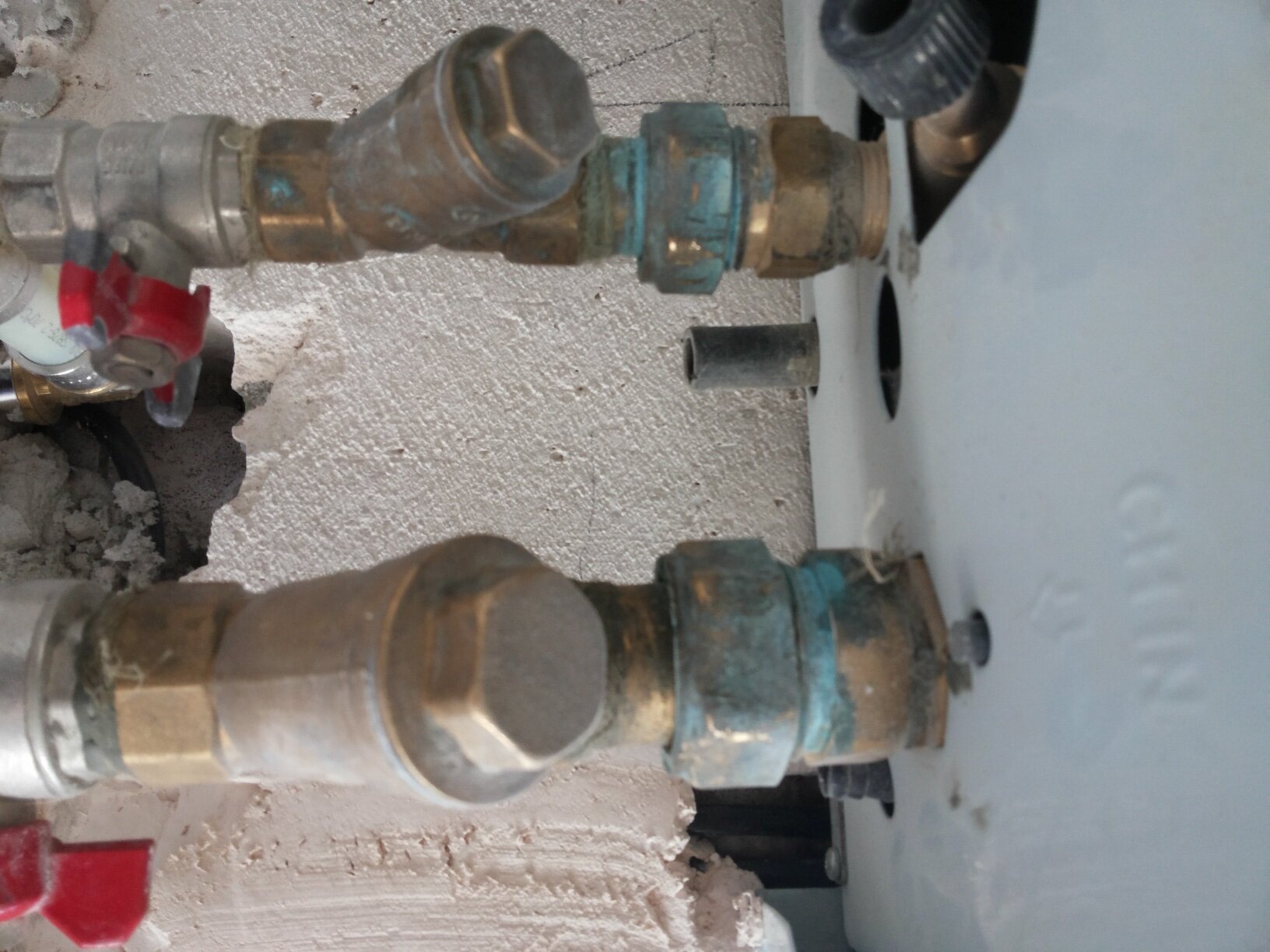

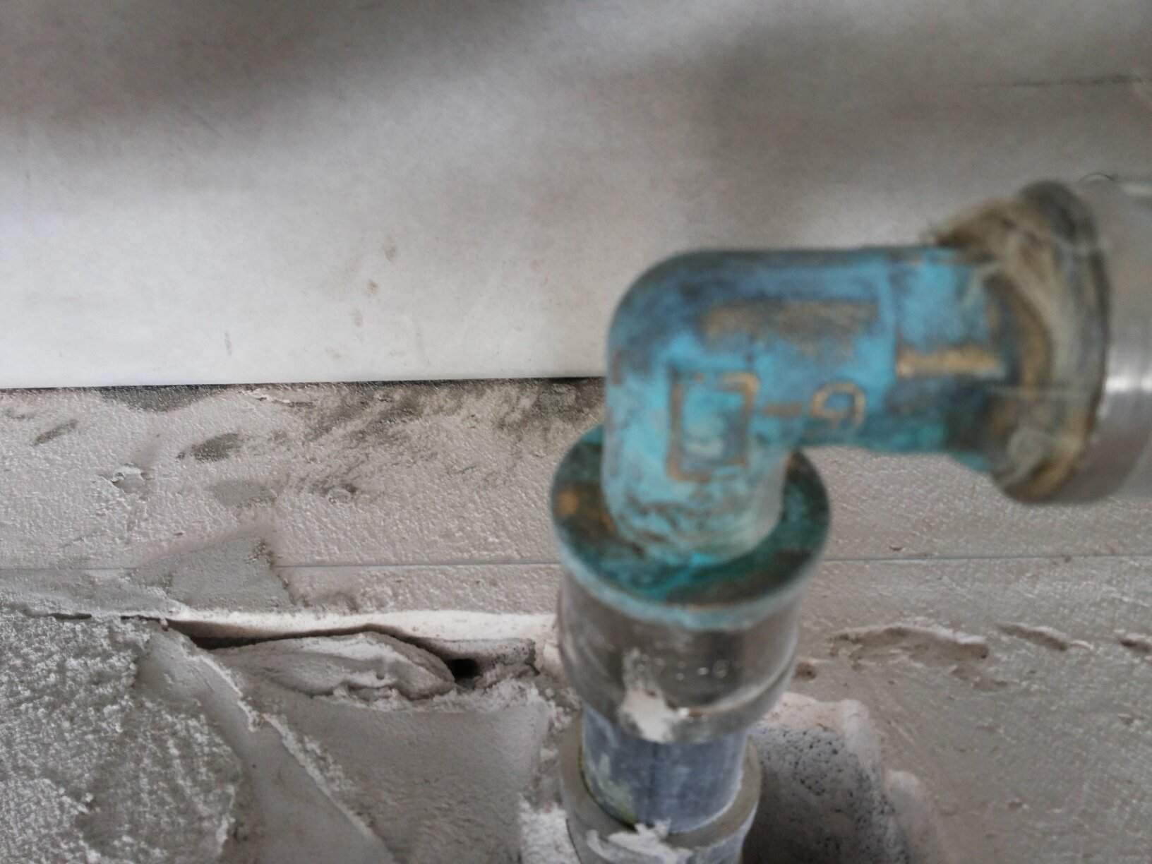

Прошлой зимой сделали мне разводку системы отопления в квартире. Два контура отопления (стоит коллектор), 3 обычных радиатора и 1 внутрипольный. Проработало это всё 1,5 сезона и вот сейчас решил я провести ревизию, так как заметил некие пятна на соединительных элементах (см. фото).На обычных радиаторах всё норм, единственное - когда спускал воду с батарей/контура отопления - она была чёрная. На внутрипольном радиаторе на соединении проступил окрас/налёт синеватого цвета, на коллекторе и подключении к котлу - просто жесть.... Насколько я понимаю - плохо загерметизированы соединения узлов, и при давлении горячая вода (она же теплоноситель) как-то проступает и оставляет налёт... Или я неправильно думаю?!
Нужна помощь в виде советов:
- как очистить всю эту гадость с элементов соединения?
- как лучше загерметизировать все "слабые" резьбовые узлы (прокладки, пакля, специальные ленты....)?
- как очистить/промыть систему отопления от чёрного осадка/налёта?
  1. механически - железной щеткой. Я чищу ёршиком для медных труб (эпицентр)
  2. поменять/перепаковать/подтянуть в местах потёков
  3. осадок (окислы) образуется каждый раз, когда добавляете свежую воду в систему. Систему, в идеале, нужно опустошать как можно реже. Предусмотреть "обезвоздушивание" ) воздухоотводчики - в самой "горячей" точке системы (в котле).

[*]поменять/перепаковать/подтянуть в местах потёков
Сами резьбовые соединения, которые "работают с горячей водой", чем лучше обработать/обмотать/промазать?
Герметизация резьбовых соединений:
  • фумлента (дешево, но не долговечно)
  • пакля+паста (дешево, надежно, но нужны руки из правильного места)
  • паковочная нить (Loctite - надежно, проще в монтаже, дороже)
  • анаэробный герметик (дороже, просто, нужно ждать пока схватится, если взять сильно "злой" - соединение может стать неразборным)
Паковочная нить сделана из того же ПТФЕ что и лента, только в виде нити.
Насчет недолговечно - я использовал "фум-ленту" там, где давления на порядок выше чем в системах отопления а среда более текуча - соединения стоят уже несколько лет.
Анаэробный герметик полимеризуется за 15-20 секунд. Это почти столько же по времени, чем паковать на паклю и лен. Герметик не требует особых навыков при работе с ним, и в некоторой степени прощает рукожопость - просто нужна сухая и чистая поверхность резьбы. Считаю что цена в 200-300 грн за тюбик герметика не такая уж и большая по сравнению со спокойствием за греметичность соединения, если опыта работы со льном и паклей нет.
Соединение с использованием анаэробного герметика становится разборным, если его нагреть. Ну и не обязательно использовать фиксатор резьбы для сантехнических соединений. :)
