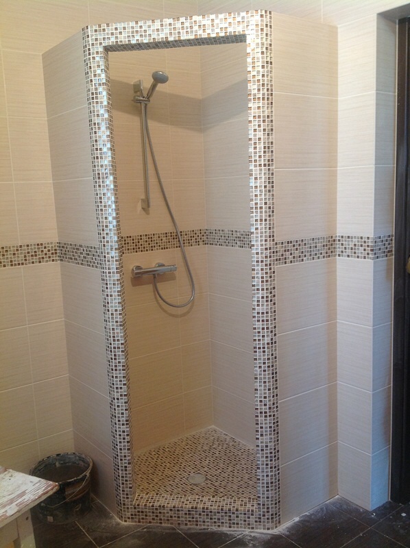

cheser1 Опубліковано: 26 листопада 2013 Поділитись Опубліковано: 26 листопада 2013 Подскажите пожалуйста, по каким то неизвестным причинам срывает гидрозатвор в душевой кабинке . И начинает вонять оттуда. Не часто но бывает. Может ли такое происходить при включении достаточно мощной вытяжки ванной комнаты? Возможно это теоретически? Спасибо. Посилання на коментар Поділитися на інших сайтах More sharing options...
Сергей 31 Опубліковано: 26 листопада 2013 Поділитись Опубліковано: 26 листопада 2013 Подскажите пожалуйста, по каким то неизвестным причинам срывает гидрозатвор в душевой кабинке . И начинает вонять оттуда. Скорее всего сифон пересыхает, там очень мало воды. 1 Посилання на коментар Поділитися на інших сайтах More sharing options...
cheser1 Опубліковано: 26 листопада 2013 Поділитись Опубліковано: 26 листопада 2013 Скорее всего сифон пересыхает, там очень мало воды. Неужели за ночь высыхает? Хотя под кабинкой теплый пол Посилання на коментар Поділитися на інших сайтах More sharing options...
naupv Опубліковано: 26 листопада 2013 Поділитись Опубліковано: 26 листопада 2013 Неужели за ночь высыхает? Хотя под кабинкой теплый пол А Вы уверены что воняет из сифона? Может быть в месте соединения лежака и сифона? Посилання на коментар Поділитися на інших сайтах More sharing options...
cheser1 Опубліковано: 26 листопада 2013 Поділитись Опубліковано: 26 листопада 2013 А Вы уверены что воняет из сифона? Может быть в месте соединения лежака и сифона? Не знаю что это лежак. У меня стационарная кабинка самодельная, в полу трап. С него и пованивает. Не часто но бывает. Зальешь воду- перестает. Посилання на коментар Поділитися на інших сайтах More sharing options...
troll_9000 Опубліковано: 26 листопада 2013 Поділитись Опубліковано: 26 листопада 2013 Не часто но бывает. Зальешь воду- перестает. Вот ответ на ваш вопрос Посилання на коментар Поділитися на інших сайтах More sharing options...
naupv Опубліковано: 26 листопада 2013 Поділитись Опубліковано: 26 листопада 2013 Если длительно не пользуетесь душем, в сифон капните пару капель машинного масла, пленка не будет давать испаряться воде. Посилання на коментар Поділитися на інших сайтах More sharing options...
cheser1 Опубліковано: 26 листопада 2013 Поділитись Опубліковано: 26 листопада 2013 Если длительно не пользуетесь душем, в сифон капните пару капель машинного масла, пленка не будет давать испаряться воде. Так в том то и дело что пользуемся каждый день. Не должно так быстро испаряться. Почему то его срывает. Непонятно почему.думал может изза вытяжки. Посилання на коментар Поділитися на інших сайтах More sharing options...
murava Опубліковано: 26 листопада 2013 Поділитись Опубліковано: 26 листопада 2013 А может собран криво, вода вытекает или зазор меньше норматива. Эти сифоны вообще штука тонкая. Похлеще Востока. Посилання на коментар Поділитися на інших сайтах More sharing options...
Сергей 31 Опубліковано: 26 листопада 2013 Поділитись Опубліковано: 26 листопада 2013 Неужели за ночь высыхает? Хотя под кабинкой теплый пол Вот по этой причине под душ кабиной полы и не мотают, или трап с сухим затвором. Можно провести опыт: в сифоне воды 50 гр. (примерно). Наливаем и ставим на теплый пол. 1 Посилання на коментар Поділитися на інших сайтах More sharing options...
cheser1 Опубліковано: 26 листопада 2013 Поділитись Опубліковано: 26 листопада 2013 Вот по этой причине под душ кабиной полы и не мотают, или трап с сухим затвором. Можно провести опыт: в сифоне воды 50 гр. (примерно). Наливаем и ставим на теплый пол. Возможно кто то и не мотает, но стоять босиком на холодном кафеле в кабинке, как то не по феншую. Сделаю позже эксперимент с 50 г воды на теплом полу Посилання на коментар Поділитися на інших сайтах More sharing options...
Сергей_84 Опубліковано: 26 листопада 2013 Поділитись Опубліковано: 26 листопада 2013 Так в том то и дело что пользуемся каждый день. Не должно так быстро испаряться. Почему то его срывает. Непонятно почему.думал может изза вытяжки. фановый стояк существует? Посилання на коментар Поділитися на інших сайтах More sharing options...
cheser1 Опубліковано: 26 листопада 2013 Поділитись Опубліковано: 26 листопада 2013 фановый стояк существует? Не-а. Одноэтажный дом, сказали не надо Посилання на коментар Поділитися на інших сайтах More sharing options...
Сергей_84 Опубліковано: 26 листопада 2013 Поділитись Опубліковано: 26 листопада 2013 Не-а. Одноэтажный дом, сказали не надо погаблюдайте при сливе унитаза, не происходит ли срыв водяного затвора трапа? И еще вы точно проверили визуально, что вода в сифоне отсутствует ниже уровня затвора? 1 Посилання на коментар Поділитися на інших сайтах More sharing options...
