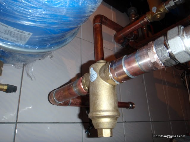

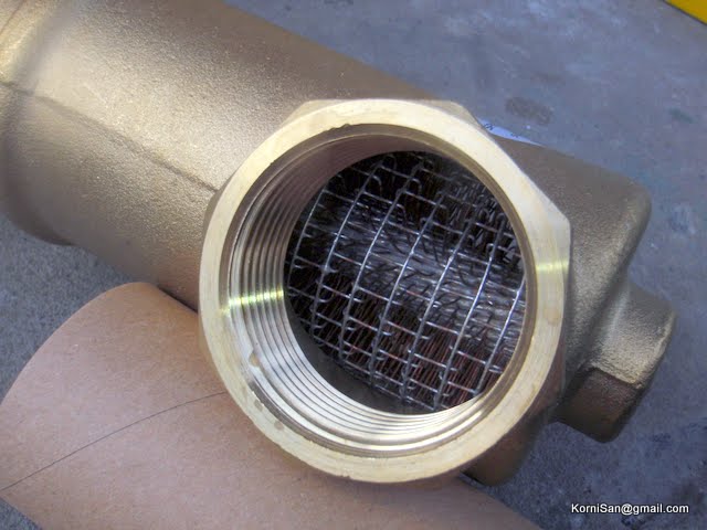

Korni Опубліковано: 20 січня 2014 Поділитись Опубліковано: 20 січня 2014 Всем добрый вечер. Целесообразен ли монтаж в систему отопления шламоуловитель и сепаратор воздуха, если вода для СО плохая - много железа... Сколько микрорайонов обслуживает система отопления? Я за трубку Spiro: служит вечно, легко чистить. 1 Посилання на коментар Поділитися на інших сайтах More sharing options...
red baron Опубліковано: 20 січня 2014 Поділитись Опубліковано: 20 січня 2014 Сколько микрорайонов обслуживает система отопления? Я за трубку Spiro: служит вечно, легко чистить. немного не так У меня на АЗС "умерли" эл.котлы KOSPEL. Уже едут из Киева новые BOSCH 24кВт. Продовець предлагает дополнительно их оснастить шламоуловителем. типа очень хорошо фильтрует воду..... Посилання на коментар Поділитися на інших сайтах More sharing options...
Korni Опубліковано: 20 січня 2014 Поділитись Опубліковано: 20 січня 2014 ..... Продовець предлагает дополнительно их оснастить шламоуловителем. типа очень хорошо фильтрует воду..... Очень порекомендую, ещё раз, трубку Spiro для этого. Например, Spirotech SpiroTrap MB3 с магнитом: 1 Посилання на коментар Поділитися на інших сайтах More sharing options...

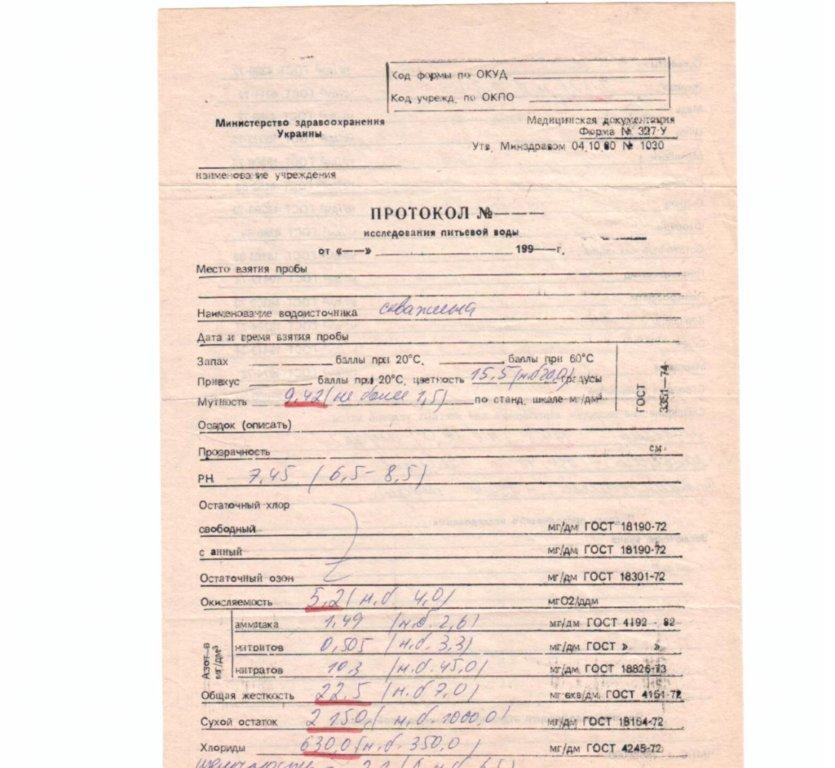

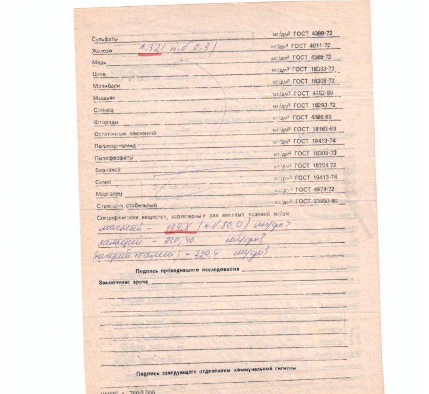

red baron Опубліковано: 21 січня 2014 Поділитись Опубліковано: 21 січня 2014 советую для начала осуществить водоподготовку и залить в систему уже заранее подготовленную воду. ЗЫ Сделайте анализ дабы понять отчего хлопья, вероятней всего это соли жесткости, от них наверное и умерли тены и опять умрут Анализ со скважины примерно такой . Фирма (Львов) неможет "вытянуть" качество воды. все сосуды (емкость, бачки унитазов) рыжие..... появилась мысль - а если в нее залить воду после обратного осмаса? Посилання на коментар Поділитися на інших сайтах More sharing options...
murava Опубліковано: 21 січня 2014 Поділитись Опубліковано: 21 січня 2014 Не может? Либо не умеет, либо ей не дают денег на соответсвующее решение. Проще котлы менять, да. Посилання на коментар Поділитися на інших сайтах More sharing options...
naupv Опубліковано: 21 січня 2014 Поділитись Опубліковано: 21 січня 2014 а если в нее залить воду после обратного осмаса? Тогда Вам нужно иметь приспособление для подкачки давления в системе. Вода из осмоса вполне пригодна для отопления, но если это маленький осмос, то дороговатая вода получается, тогда лучше купить и залить дистиллят. Но это не имеет никакого отношения к унитазам, умывальникам, смесителям. Сергей имел ввиду, имхо, водоподготовку на весь комплекс, типа Экософта. 1 Посилання на коментар Поділитися на інших сайтах More sharing options...
red baron Опубліковано: 21 січня 2014 Поділитись Опубліковано: 21 січня 2014 Тогда Вам нужно иметь приспособление для подкачки давления в системе. Вода из осмоса вполне пригодна для отопления, но если это маленький осмос, то дороговатая вода получается, тогда лучше купить и залить дистиллят. Но это не имеет никакого отношения к унитазам, умывальникам, смесителям. Сергей имел ввиду, имхо, водоподготовку на весь комплекс, типа Экософта. так там и стоит Экософт, только его ни как не могут довести до ума.... Добавлено через 2 минуты Не может? Либо не умеет, либо ей не дают денег на соответсвующее решение. Проще котлы менять, да. да деньги как раз дают, только толку 0........... Вот как Вы думаете - при таком анализе воды и оборудовании Экософт, можно ли с нее сделать качественную воду? Посилання на коментар Поділитися на інших сайтах More sharing options...
Сергей_84 Опубліковано: 21 січня 2014 Поділитись Опубліковано: 21 січня 2014 Вот как Вы думаете - при таком анализе воды и оборудовании Экософт, можно ли с нее сделать качественную воду? Слишком большая жесткость,экософт работает только до 15. Делали ли анализ после экософта? каков результат? Вы поставите еще один котел и потом тены опять умрут.Нужно решать вопрос с качеством воды, обратится на серьезную фирму или залить дистиллят или воду после обратного осмоса, поставить рядом запасную емкость с подготовленной водой и насос для автоподпитки на случаи утечки. Посилання на коментар Поділитися на інших сайтах More sharing options...
naupv Опубліковано: 21 січня 2014 Поділитись Опубліковано: 21 січня 2014 Я так понял Вы в Одессе, анализ где делали, как? Правильный анализ-бутылка пластиковая (стеклянная) только из под мин. воды, промытая вашей водой, высушенная, набранная под самую крышку, доставленная в лабораторию в течении 2 часов. Посилання на коментар Поділитися на інших сайтах More sharing options...
Сергей_84 Опубліковано: 21 січня 2014 Поділитись Опубліковано: 21 січня 2014 Я так понял Вы в Одессе, анализ где делали, как? Правильный анализ-бутылка пластиковая (стеклянная) только из под мин. воды, промытая вашей водой, высушенная, набранная под самую крышку, доставленная в лабораторию в течении 2 часов. Паш, при таком уровне жесткости, как не делай и что бы ни было до этого в бутылке, результат особо не исказится. Посилання на коментар Поділитися на інших сайтах More sharing options...
red baron Опубліковано: 21 січня 2014 Поділитись Опубліковано: 21 січня 2014 Слишком большая жесткость,экософт работает только до 15. Делали ли анализ после экософта? каков результат? Вы поставите еще один котел и потом тены опять умрут.Нужно решать вопрос с качеством воды, обратится на серьезную фирму или залить дистиллят или воду после обратного осмоса, поставить рядом запасную емкость с подготовленной водой и насос для автоподпитки на случаи утечки. я буду заливать воду после осмоса, через 2 недели приедит новый бойлер, так что надеюсь что особо доливать не прийдется. А где можно прочиать что Экософт при жесткости больше 15 не работает? Добавлено через 33 секунды Я так понял Вы в Одессе, анализ где делали, как? Правильный анализ-бутылка пластиковая (стеклянная) только из под мин. воды, промытая вашей водой, высушенная, набранная под самую крышку, доставленная в лабораторию в течении 2 часов. Анализ делали сразу как пробурили скважину Посилання на коментар Поділитися на інших сайтах More sharing options...
Сергей_84 Опубліковано: 21 січня 2014 Поділитись Опубліковано: 21 січня 2014 я буду заливать воду после осмоса, через 2 недели приедит новый бойлер, так что надеюсь что особо доливать не прийдется. А где можно прочиать что Экософт при жесткости больше 15 не работает? Добавлено через 33 секунды Анализ делали сразу как пробурили скважину 1. Я запутался, котел или бойлер? Для бойлера нужно подготавливать воду центрально, а то будет умирать 2. На сайте экософта и во всех его технических пособиях. Посилання на коментар Поділитися на інших сайтах More sharing options...
