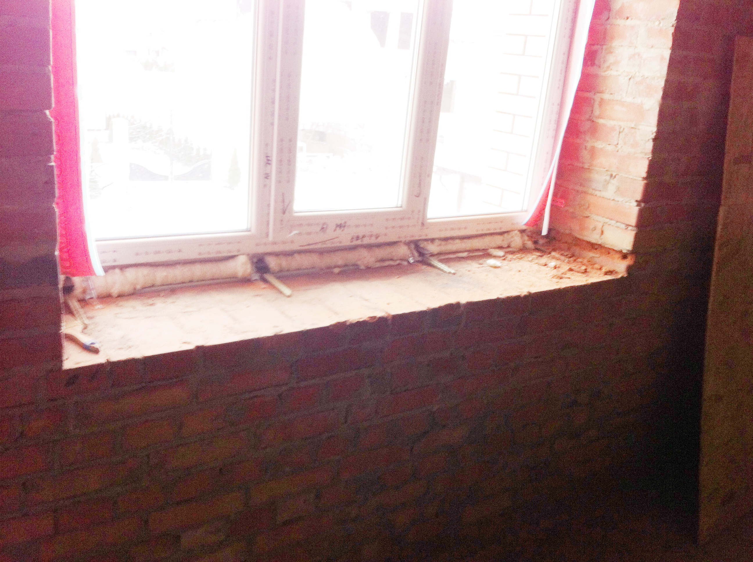

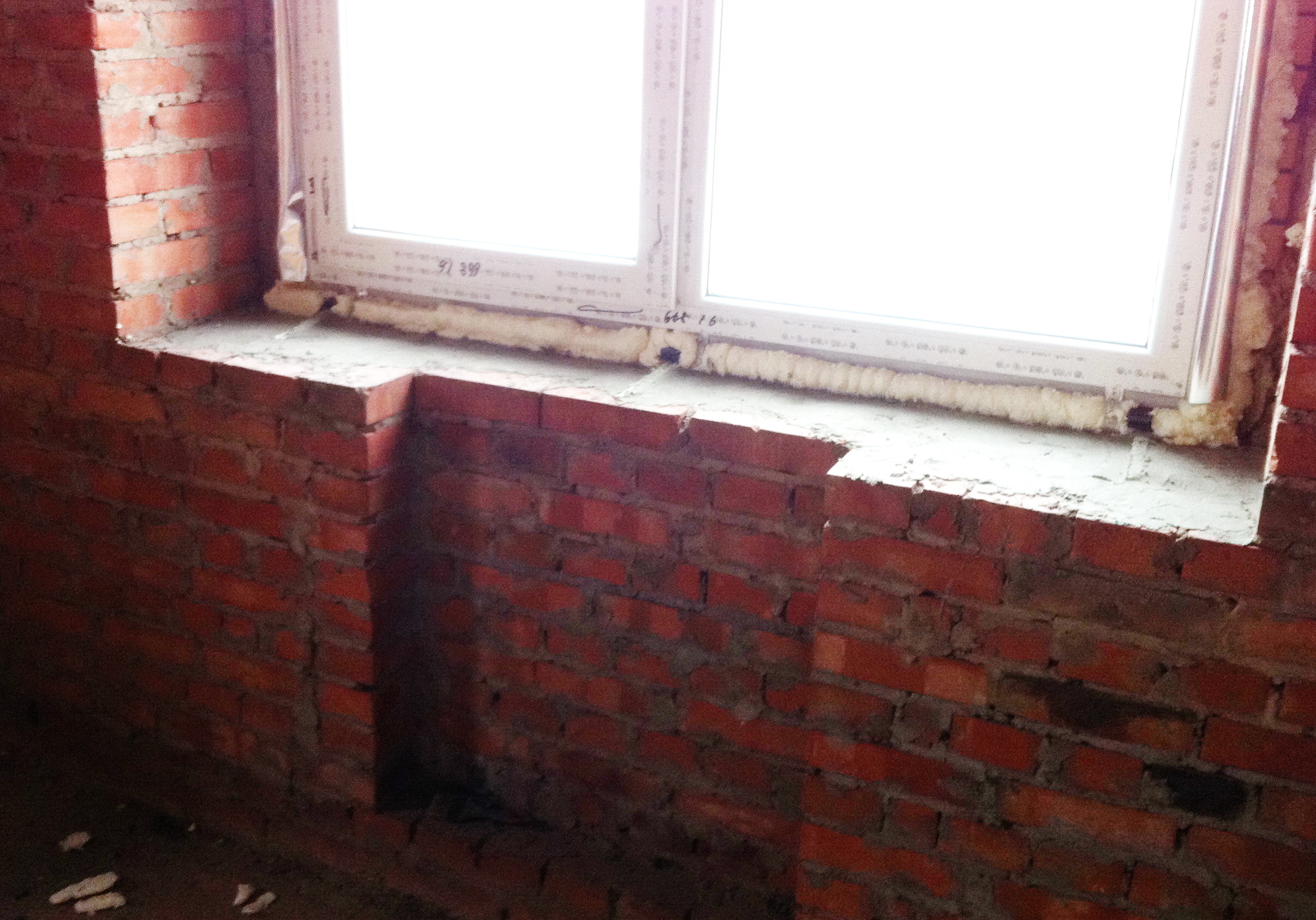

SergeyKo Опубліковано: 13 січня 2014 Поділитись Опубліковано: 13 січня 2014 Можно ли делать нишу для батарей? Нужно ли на всю ширину окна ставить батарею (пример - комната и 2 окна, по секциям площадь комнаты перекроет, дом утеплен ватой 15 см)? Спасибо. Посилання на коментар Поділитися на інших сайтах More sharing options...
Leader9 Опубліковано: 13 січня 2014 Поділитись Опубліковано: 13 січня 2014 У меня в кирпичной многоэтажке радиаторы стоят в нишах - подоконник 52 см. Ниши широкие и просторные. Не было смысла чтоб еще и радиаторы выпирали. Если вам будет феншуйно, воздух вокруг радиаторов циркулировать будет нормально - почему нет? Вот закрывать ее - хуже теплообмен, решать вам ... Посилання на коментар Поділитися на інших сайтах More sharing options...
SergeyKo Опубліковано: 13 січня 2014 Поділитись Опубліковано: 13 січня 2014 У меня в кирпичной многоэтажке радиаторы стоят в нишах - подоконник 52 см. Ниши широкие и просторные. Не было смысла чтоб еще и радиаторы выпирали. Если вам будет феншуйно, воздух вокруг радиаторов циркулировать будет нормально - почему нет? Вот закрывать ее - хуже теплообмен, решать вам ... Скрывать (решетки) не планируем. А вот на всю ли ширину окна должна быть батарея? Посилання на коментар Поділитися на інших сайтах More sharing options...
Leader9 Опубліковано: 13 січня 2014 Поділитись Опубліковано: 13 січня 2014 Местные гуру советуют 80% ширины проема , но достаточное для компенсации теплопотерь ... 1 Посилання на коментар Поділитися на інших сайтах More sharing options...

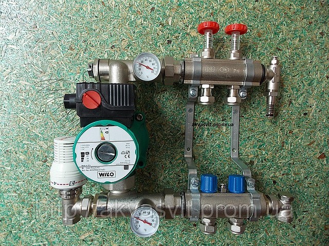

yoojin Опубліковано: 14 січня 2014 Поділитись Опубліковано: 14 січня 2014 Ставил себе кто-нибудь бюджетные смесузлы TDS (Турция)? Посилання на коментар Поділитися на інших сайтах More sharing options...
naupv Опубліковано: 14 січня 2014 Поділитись Опубліковано: 14 січня 2014 Ставил себе кто-нибудь бюджетные смесузлы TDS Так они все на одной фабрике делаются, только названия разные. Вот например Ваш брат Грандини, Люксора и пр. Посилання на коментар Поділитися на інших сайтах More sharing options...
yoojin Опубліковано: 14 січня 2014 Поділитись Опубліковано: 14 січня 2014 Так они все на одной фабрике делаются, только названия разные. Вот например Ваш брат Грандини, Люксора и пр. Какие проблемы могут быть с ним при эксплуатации? Посилання на коментар Поділитися на інших сайтах More sharing options...
naupv Опубліковано: 14 січня 2014 Поділитись Опубліковано: 14 січня 2014 Какие проблемы могут быть с ним при эксплуатации? Насос может перестать работать. Посилання на коментар Поділитися на інших сайтах More sharing options...
yoojin Опубліковано: 14 січня 2014 Поділитись Опубліковано: 14 січня 2014 Насос может перестать работать. Так это же, типа, WILO Посилання на коментар Поділитися на інших сайтах More sharing options...
