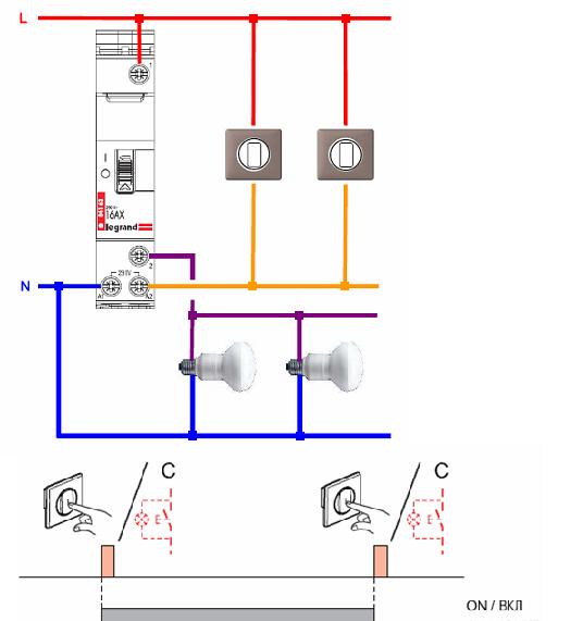

А еще лучше не мудрить с этими проходными и перекрестными выключателями, а использовать импульсное (двупозиционное реле)
Нажал кнопку (без фиксации) - релюха включила свет
Нажал кнопку в другом месте - выключил.
Ставить можно таких кнопок не три как в схеме с проходным и перекрестным выключателем, а хоть 100 )
Вот схема работы:

Реле - вещь хорошая, только клацают ;)
