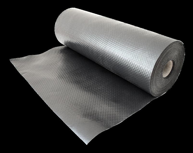

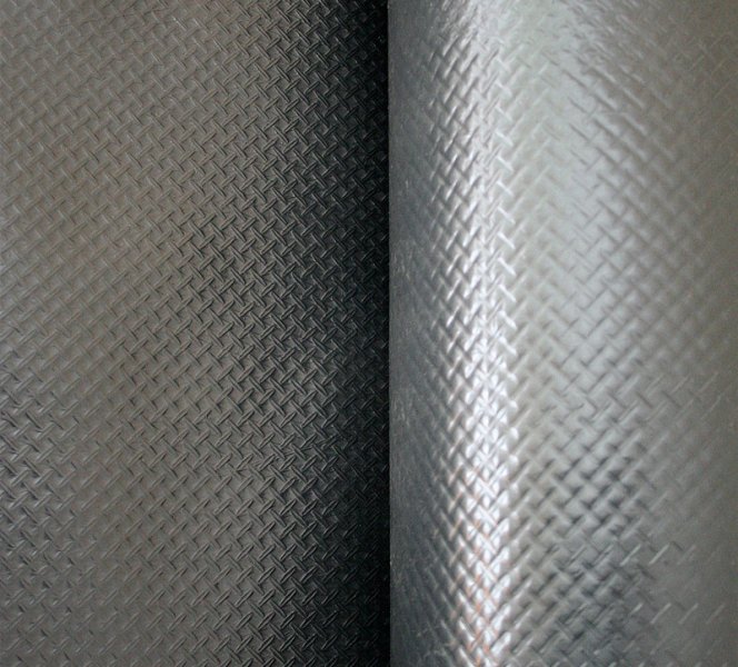

PROFITEC Опубліковано: 4 травня 2013 Поділитись Опубліковано: 4 травня 2013 С недавних пор в Украине (в Европе уже давно) особой популярностью начали пользоваться высокопрочные армированные плёнки (мембраны), которые выполняют функцию гидроизоляции под первый ряд кладочных материалов, они имеют ширину 400 и 500 мм. и обходятся дешевле чем рубероид. Прочность на разрыв - 300 N/мм. Плотность - 280 г/м2. Фото плёнки прилагается. 3 Посилання на коментар Поділитися на інших сайтах More sharing options...

PROFITEC Опубліковано: 5 травня 2013 Поділитись Опубліковано: 5 травня 2013 И где такие купить можно? У меня. Вопрос так и остался вопросом... И че делать??? Выбор остаться за Вами, или традиционно по старинке рубероид или армированная плёнка, функция у обеих материалов одинаковая. Посилання на коментар Поділитися на інших сайтах More sharing options...

PROFITEC Опубліковано: 5 травня 2013 Поділитись Опубліковано: 5 травня 2013 А что тогда по цене??? и если можно, конкретную ссылку на конкретно рекомендуемый материал. Спасибо Ссылку с подробной технической информацией, к сожалению не могу предоставить, информация не представлена на русском языке. Стоимость - 6.50 грн. м2. рулон рубероида стоит 60грн и материал провереный временем. на чем економить? Не путайте, 60 грн. стоит рулон пергамина (картон пропитан нефтяным битумом), который сейчас никто по большому счёту не использует и если использует, то укладывают в несколько слоёв, а если говорить о рубероиде на основе полиэстровых волокон и стекловолокна, то там прайс-лист совершенно другой. Посилання на коментар Поділитися на інших сайтах More sharing options...

PROFITEC Опубліковано: 5 травня 2013 Поділитись Опубліковано: 5 травня 2013 нет. 0,4х50 х6,50 = 130 Точно посмотрел на актуальную стоимость материала на сегодняшний день. Ширина 0.4 немного дороже за м2. 0.4х50 х7.75 = 155 грн. рулон (20 м2) 0.5х50 х6.50 = 162,50 грн. рулон (25 м2) Посилання на коментар Поділитися на інших сайтах More sharing options...

PROFITEC Опубліковано: 6 травня 2013 Поділитись Опубліковано: 6 травня 2013 Применение фото: gool.com.ua/p17793032-gidroizolyatsionnaya-plyonka-pod.html Стоимость: 0.4х50 х7.75 = 155 грн. рулон (20 м2) 0.5х50 х6.50 = 162,50 грн. рулон (25 м2) Посилання на коментар Поділитися на інших сайтах More sharing options...

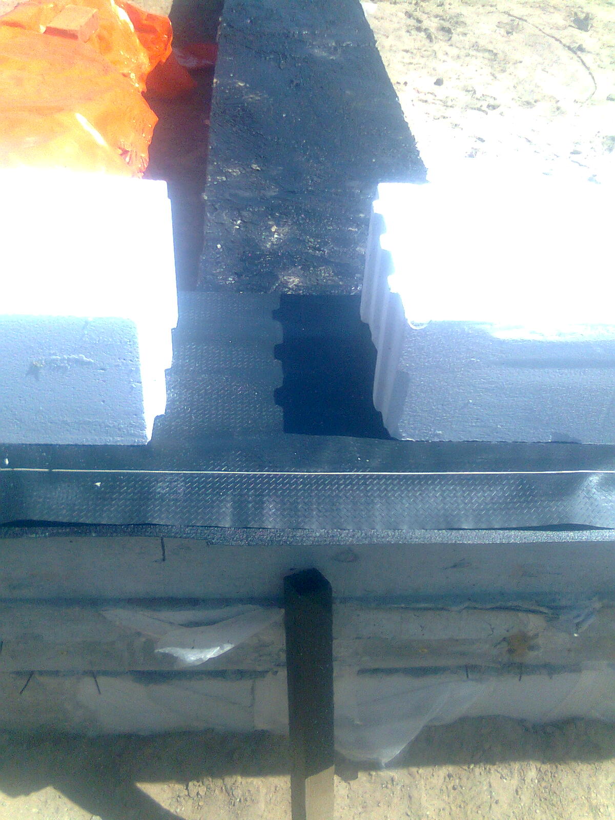

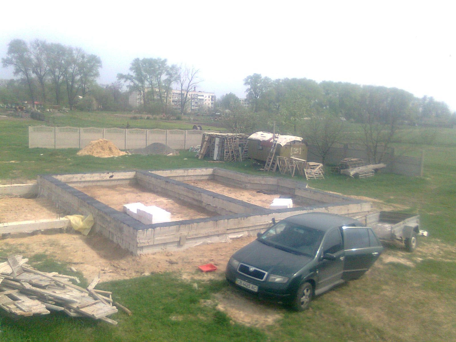

dklimock Опубліковано: 7 травня 2013 Поділитись Опубліковано: 7 травня 2013 покупал показанную пленку в эпицентре. очень на неё рассчитывал. оказалась дырявая. по одной дырке на 5 м.п. дырки до 1 на 2 см. похоже на заводской брак. себе изоляцию делал так. (как для себя). 1. Битумный праймер. 290 грн 10 литров. пошло наверное литра 4. 2. рубероид 3 мм на полиэстерной основе. 2,5 рулона по 10м. по 200 грн рулон. 3. пленка 160 грн 50 м.п. явный перебор. масло масляное но для себя. просто пленку бы не рискнул. её по инструкции надо класть между слоями раствора. тот ещё гемор для первого ряда блоков. а если под раствор на фундамент - кажется ненадежным - порвет, продавит. на рубероиде пленка себя чувствует прекрасно. всё ИМХО. 2 Посилання на коментар Поділитися на інших сайтах More sharing options...

dklimock Опубліковано: 8 травня 2013 Поділитись Опубліковано: 8 травня 2013 А зачем там праймер? Вы разве пропановой горелкой рубероид наплавляли? горелкой не наплавлял. побаловался феном, понял что если бы горелкой то праймер просто необходим. а так получился как подстраховка. сейчас скажу что хватило бы и рубероида. с экономикой такой расклад: праймер 290/10*4 = 116 грн. пленка - 160 грн. а рубероида на 2 слоя это + 600 грн. поэтому решил вместо второго слоя рубероида пленку и праймер. Состояние поверхности после праймера было такое, что казалось блоки можно было на него класть получилось как бы 3 слоя изоляции. как для себя Жаль пропеллеровского аквамата не успел купить 1 Посилання на коментар Поділитися на інших сайтах More sharing options...
