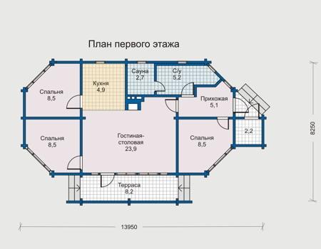

Нужны советы и критика

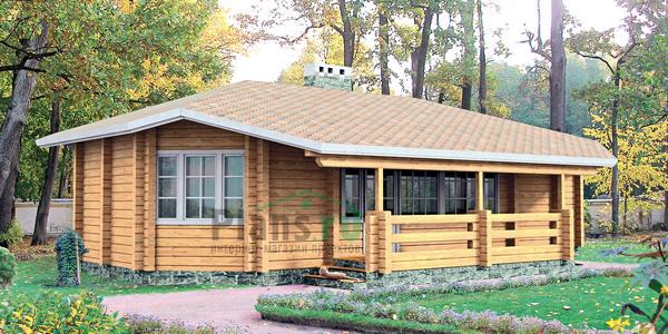

хотите покажу вам забавнейший проект на 77 кв. м. где есть все!!!!!? хотите? вы наверное не поверите что такое возможно*))))
этот проект не идеальный, он учебный можно сказать.
в нем есть три спальни и одна большая гостиная.
есть сауна. есть хорошая терраса, крытая над крыльцом.
продумана реальна каждая мелочь.
он также имеет оригинальную форму. очень оригинальную и красивую и не очень сложную крышу.
прошу не обращать внимание на материал строения, на размеры, всего 77 кв.м. а просто представить что он материализовался завтра утром у вас на участке.
так! материализовали?
а теперь подумайте чего вам не хватило бы?
укажите чего не хватает и сколько метров вышло.
да спальни маленькие, но это - спальни и их три.
я когда смотрю на проекты всегда сравниваю по фукциональности с этим "эталонным".

Во многом с Вами согласна;) Проект на 77 кв.м. конечно хочу глянуть:D правда жить после квартиры в таком малюсеньком не хоЦеЦа.

Да:) мне учиться и учиться:beer: согласна, на таком метраже много продумано. В принципе есть без гостей ( бабушек, дедушек и будущих внуков) на двоих взрослых и двоих детей не хватает еще одной спальни:D и кухонька малюсенькая
я не понимаю))) три спальни в этом доме есть!) кажому киндеру по одной и одну с мужем. для гостей - на случай аврала есть гостиная)
насчет кухни очередное заблуждение.
почему не любят кухни студии в квартирах многоэтажках? потому что та гостиная часто как спальная и поэтому никому неохота чтобы там было шкварчание)))
а вот если взять и подумать что в частном доме каждый спит на своем месте, то когда включена плита кухня у вас не малючеснькая а вся гостиная и есть кухня) когда выключена все едят это столовая.
когда поели и смотрят камин или телевизор - это гостиная.
вот и весь фокус)))) комната просто меняет свое назначение. и это правда.
очень часто хозяйка хлопочет на кухне в стороне от гостей кторые в другйо гостиной... а так хотя бы со всеми рядом...
теперь. если вы растянете две комнаты в стороны увеличив тем самым спальни, то вам добавить еще метров по 10 в каждую спальню, покажется дом вообще шикарным. если выполнить ваше требование, то увеличение составит
77+ 10*3+ 18 = 77+30+18=120 кв. м.
вот и весь дом....

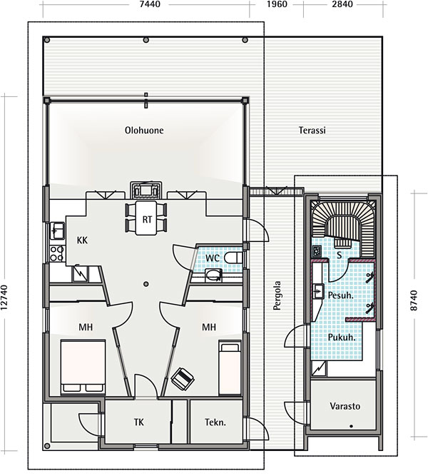

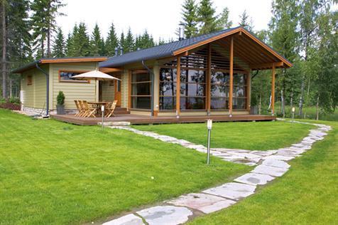

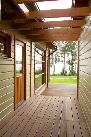

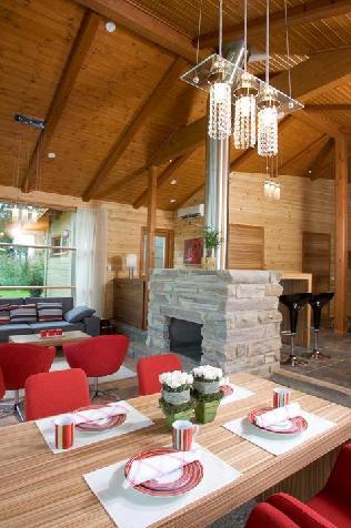

а сейчас я вам покажу крышесносный финский проект вилла маре
в свое время посмотрев на это проект, я вмиг забыл обо всех гостях, и прочих вещах. и вновь смотрим, планировка, удачное решение сауны стоящей на небольшом расстоянии, - можно выйти хоть голышом на улицу и никто вас не видит, и вообще всех пространств
понятно что не для всех, вашиз обитателей но я вам скину еще, расширенные)

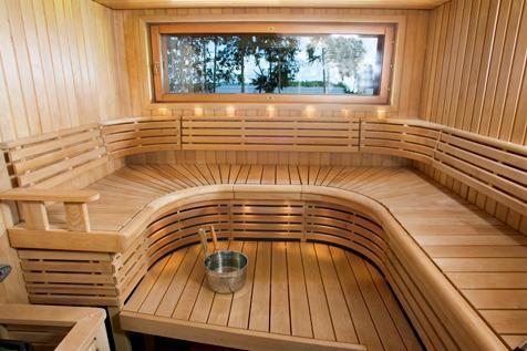

давайте еще:rolleyes: а эта сауна- АбАлдеть:good:

еще, не могу дать прямых ссылок.
зайдите пожалуйста
(ссылка устарела)
там вы увидите все проекты VIlla
есть трехмерное их представление..
они как бы это сказать, полуторатажные я их называю что не совсем правильно:))
холл там остается холлом с высоким потолком, а в задней части дома расположено пару комнат наверху...)))

О, мамма миа!!!! Это весомый аргумент, у меня сейчас не куда скрыться от детей:D да, хотелось-бы уединения....
Вот так рушаться надежды, только вот представила небольшой 1.5 (:D) этажный домик....И где же золотая середина?
Или действительно сделать на 2-м этаже 2 комнаты с балконом- остальное под чердак?
:D ну так под свои нужды "проектируйте"
меня от второго этажа с балконом никто не отговорит ;)
зайдите пожалуйста
(ссылка устарела)
жаль, вроде по этой ссылке нет планов дома

зайдите пожалуйста
усе есть!))) только как обычно на сайтах, на ридной мове, а значит для финнов на суомской...
вот пожалуйста!!! разные варинты планировок вилл))
они дают самые различные
среднее меню
маллисто-> вилла-> cмотрим артур и еще какие есть
(ссылка устарела)
(ссылка устарела)
ну и т.п. по аналогии тыкаем и находим..)))
тупа - кухня
махуонне - шпальне
онеонее - гостиная
куисти - прихожая кажися так выходит
сауна - перевод не нужен! классс)))
(ссылка устарела)
(ссылка устарела)
симпотичные домики ... но не для нашего климата ... адаптировать конечно можно но впечатление будет уже не то
так для финского подходит! что не так? теплопроводность? гольфстрим?
в россию их продают... на русском сайте они есть)))
да с такими окнами витринами ... и тонкими стенами ... может у финов фетиш такой - топить атмосферу ... у нас думаю лишних энергоносителей не наблюдается ... да и проект на сайте это не дом жилой
вот отзывы хозяев такого дома было бы интересно послушать
там стеклопакеты такие без импостов ... они на морозе элементарно слипнутся и превратятся в дыру в стене по теплопроводности ;)
