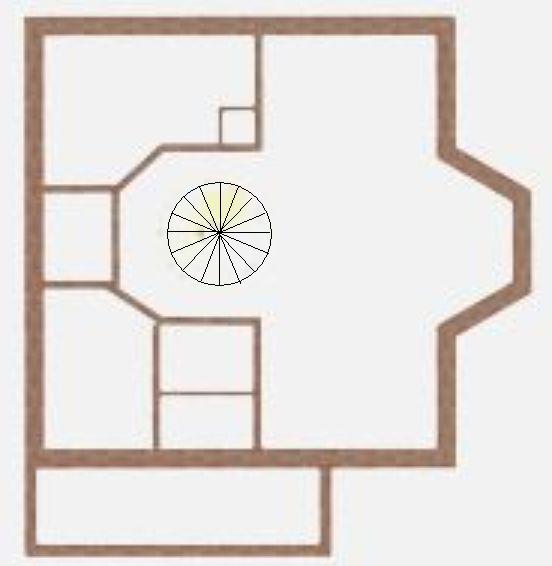

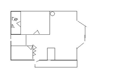

набросал первый этаж настолько точно насколько понял :pardon: ... откройте рисунок в Paint и нарисуйте как вы хотите ... подкорректируем ;) камин влепил возле спальни ... так он её прогревать будет но может у вас другие идеи будут

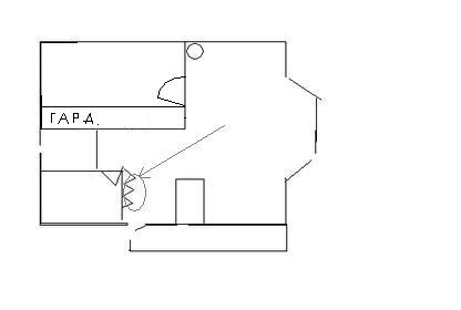

Да я тоже только там место для камина нашла, но хочу ведь возле этой спальни сделать гардеробную и получиться, что греть он будет гардероб:(

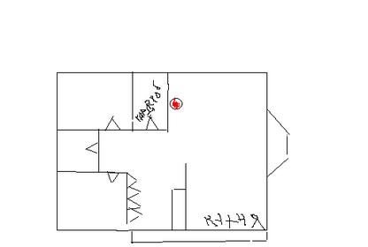

набросала рисунок%) как смогла
так может гардероб возле гостевой комнаты лучше разместить ... и ещё я не понял где вы хотели котельную поставить и под какое топливо
вы откройте тот рисунок что я выложил. в Paint и на нём нарисуйте
так возле гостевой не получиться- там же места "0" и лестница, а котельную :cry: не знаю, пристраивать к дому будем, но где ?!
я думаю лестницу можно и в гостинной поставить ... на противоположной стороне ... может от гостевой отказаться и там котельную поставить ?
тогда и градероб станет без проблем или на месте гардероба как на вашем рисунке ... спальня а гостевая в углу ну и по размеру их подогнать разумеется
так если в гостиной лесницу поставить- на 2-м этаже места нет- этож между комнатами((
не, не хочу котельную в доме, ну его!! пусть пристойкой будет с окном и входом из дома, может из гостиной где-то ( чтобы подальше от спален)

предлагаю планировку ... лестница винтовая ... под ней гардероб ... ещё ниже котельная ... слева внизу гостевая .... сверху спальня ... в углу её квадрат это угловой камин .... :rolleyes:
так котельная вне дома это тепло ж терять :(
получилось неплохо:beer:, только поместиться ли все это (под ней гардероб ... ещё ниже котельная ... слева внизу гостевая )- там ведь места при входе оч. мало- или тогда какой метраж у гостевой? или кухню уменьшать- так она тож небольшая)
А тамбур с верандой в другую сторону- вправо
ну так уже ж поместилось ... а размеры утрясём в процессе ... только с камином нужно уточнить ... он так прямо в лестницу смотрит
в лестницу не надо:( может в угол - стена гостиной и спальни?
а Вы поднимались по винтовой когда-то? не сильно крутой подъем? ( особенно если детишкам?)
по винтовой конечно поднимался и спускался ... крутизна подъёма от радиуса зависит .... ну там можно и обычную поставить в принципе

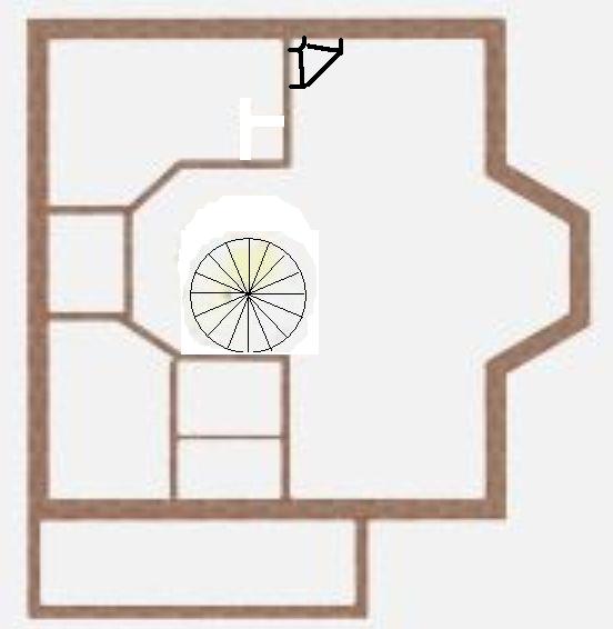

так подходит? или обычную лестницу пристраиваем ? с таким расположением камина дымоход будет выходить неудобно может его чуть ниже по рисунку сдвинуть ?
там кстати встраиваемый камин будет класно смотреться ;)
в раздумье:Search:
а если не заморачиваться и сделать гардероб в спальне, а спальню продлить ( только снова вопрос с котельной:fool:)
ну так гардероб будет изолирован от гостевой ... да и таскать туда глажку например ... пылесос .. и другие мелочи не особо удобно по моему ...
а что за треугольники ? (я стрелочкой указал)
:D лесница:D
а мелочи в кладовке возле кухни. конечно не оч. удобно, но гостиная оооооооочень большая и у нее можно места украсть без проблем, а при входе в дом места мало и надо что-то в ущерб:(
:D ок ... а вот это? справа от "лестницы" прямоугольник ... это что?
а фасад будет не симметричным ... или в гардеробной окно будет?
и ещё в эскизах придерживайтесь размеров ближе к квадрату ... если проект предыдущий ещё в силе :rolleyes:
Прямоугольник- изначально 2.2. туалет, который будет кладовкой возле кухни.
Да-да, буду ближе к квадрату- дети спали, ели одной рукой вытянутой рисовала;) уже побыстрому, как смогла
Да, про окна на фасаде не подумала- конечно в гардеробной окно накладно делать, а если в спальне, значит будет ассиметрия:(

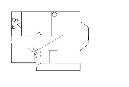

а вот так (гардероб длинный узкий и вход в комнату с боку)?
кстати в таком варианте гардероб доступен будет не только из спальни ;)
401210695_D091D0B5D0B7D18BD0BCD18FD0BDD0BDD18BD0B9202.jpg.9d85950a1ff4ff32b90f9762401ef1bd.jpg
:Rose:что бы я без Вас делала PRIVATstroy, Вы просто кладезь идей:rolleyes:
очень неплохой вариант ( гардероб, в моем понимании, и должен быть длинный и узкий) смущает только одно- вход в комнату из гостиной. Планы такие- в первое время, уж на сколько оно растянеться, кто знает ( все дело в деньгах:() будем жить только на 1-м этаже, в спальне мы с мужем в гостевой - дети.Двери напротив очень удобно - и дети могут быстро к нам попасть и мы их можем услышать сразу, а через гардероб слышимость .....
ну можно радионяню поставить ... у детей камера и микрофон а у вас монитор ... как домофон ;)

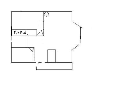

или может тогда вот так?
87937700_D091D0B5D0B7D18BD0BCD18FD0BDD0BDD18BD0B9202.jpg.c65f2556b28cce0c0991501e3c008851.jpg
:lol: да, можно и радионяню
Вот, я тоже так подумала- сократить гардероб и вход сделать:( но наверное заходить в комнату с таким апендиксом будет некомфортно, но как вариант, вполне
Но , наверное, все же лучше ассиметрия окон, этож с разных сторон, не смертельно:D
так нет проблем с мебелью ... накидаем как вздумается ... в архикаде мебели полно ... не хватит ещё библиотек загрузим :)
