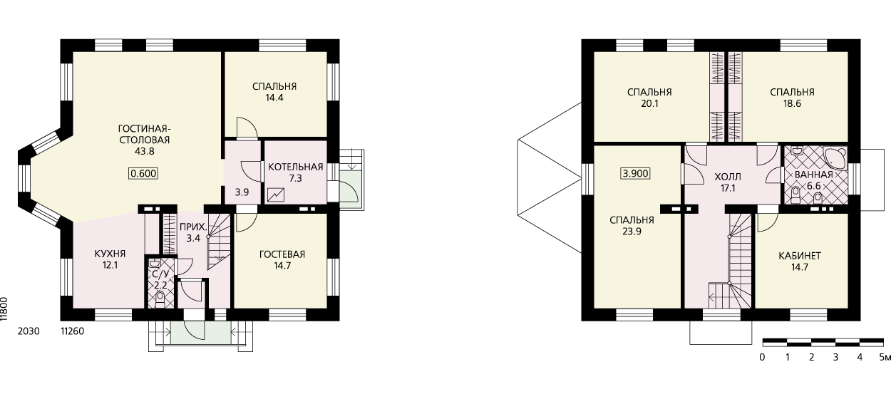

Хочу между комнатами( на 2-м) 18.6 и 20.1 сделать гардеробную ( но там что-то между ними нарисовано, я не понимаю эти штрихи:fool:, может подскажите:beer:
Материал на данном этапе выбран керамоблок ( но кто его знает, стройка еще только в планах);)
эти штрихи это условное обозначение шкафов
если их объединить то и получится гардеробная
эркер ... нет немного расширить и оставить 3 окна .. там удобно столик станет человека на 4 в солнечную погоду будет очень приятно посидеть :beer:
а санузел может такоже как он сейчас на первом расположен точно так же ... по фасаду я могу накидать в архикаде ... и выложить вам фотки фасадов ... когда окончательно определитесь с планировкой этажей
Шкафы? Супер, значит объединим и создадим гардеробную:D
Значить эркер действительно можно немножко расширить ( я его хочу на 2-й этаж продлить, чтобы в комнате тоже красота была, но тут нужен совет строителя, как с крышей тогда вопрос решить)
Если потом набросаете в архикаде, буду признательна :Rose:

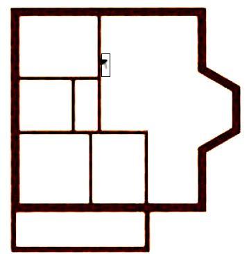

набросал первый этаж настолько точно насколько понял :pardon: ... откройте рисунок в Paint и нарисуйте как вы хотите ... подкорректируем ;) камин влепил возле спальни ... так он её прогревать будет но может у вас другие идеи будут
