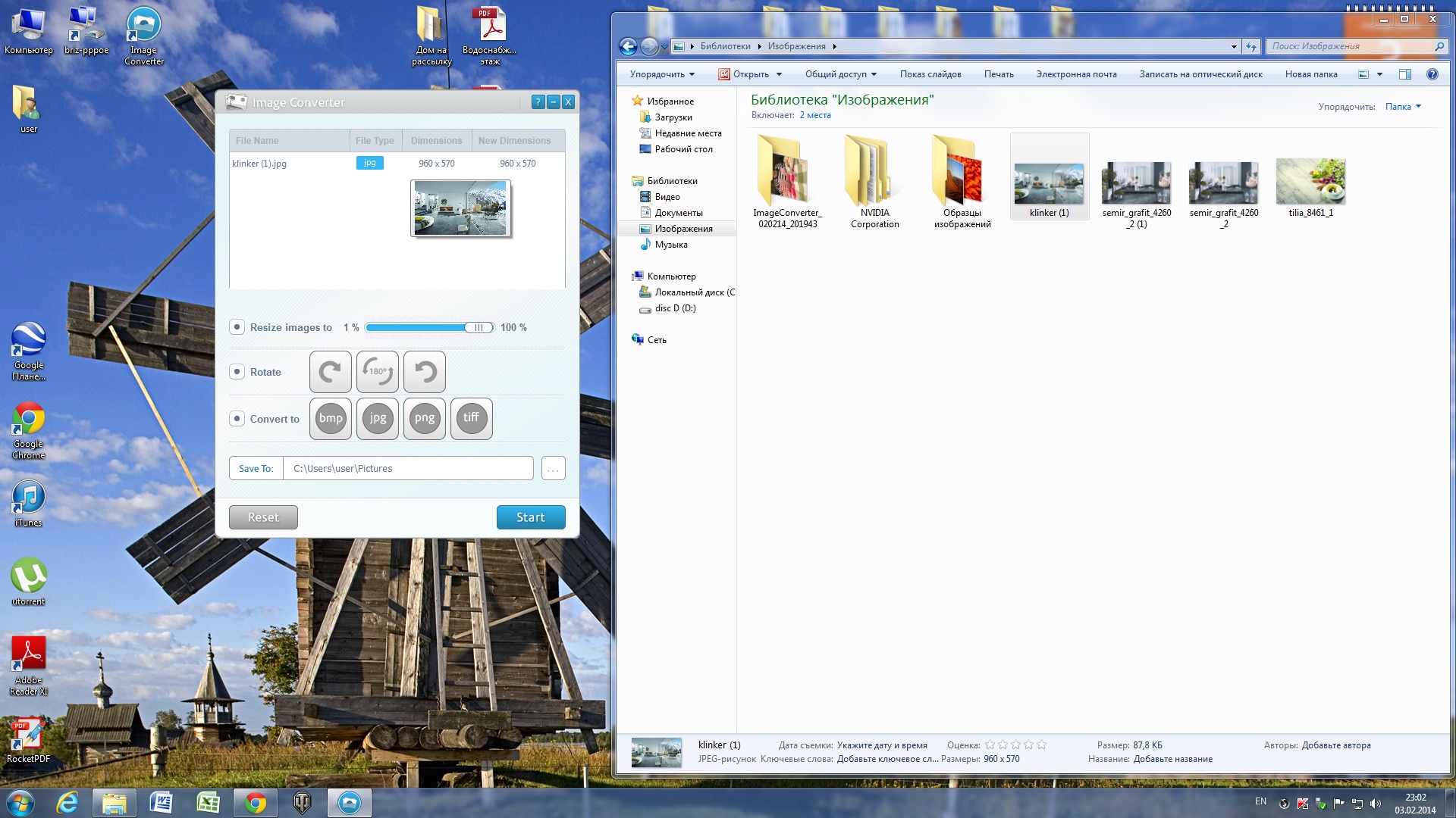

единственное, что пока не освоил, как отредактированные файлы складывать в одну папку, а то у мну разносит каждый отредактированный файл в свою папку, но в указанном месте. Вообщем надо разбираться.
См. скриншот
См. скриншот
у мну видно др.версия, т.к. кроме способов - обработки (размер), формата, и места сохранения - доступных опций нет.
на иконке пишет: Image Converter
вот теперь скрин-шот :)
Внизу путь для сохранения файлов. Выберите вашу папку и все будет падать туда.
