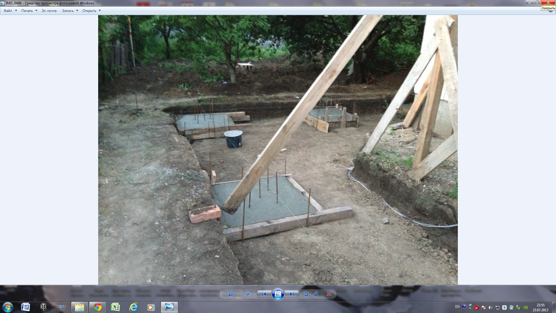

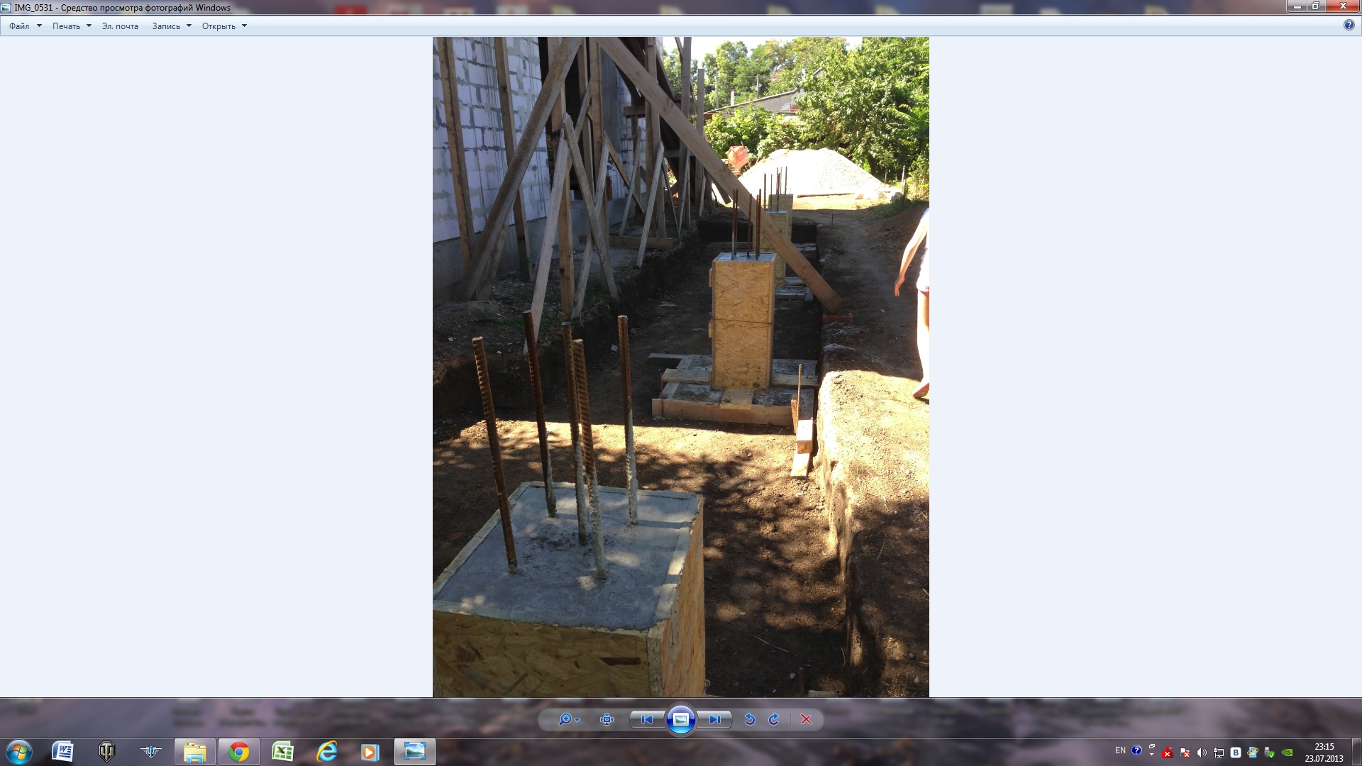

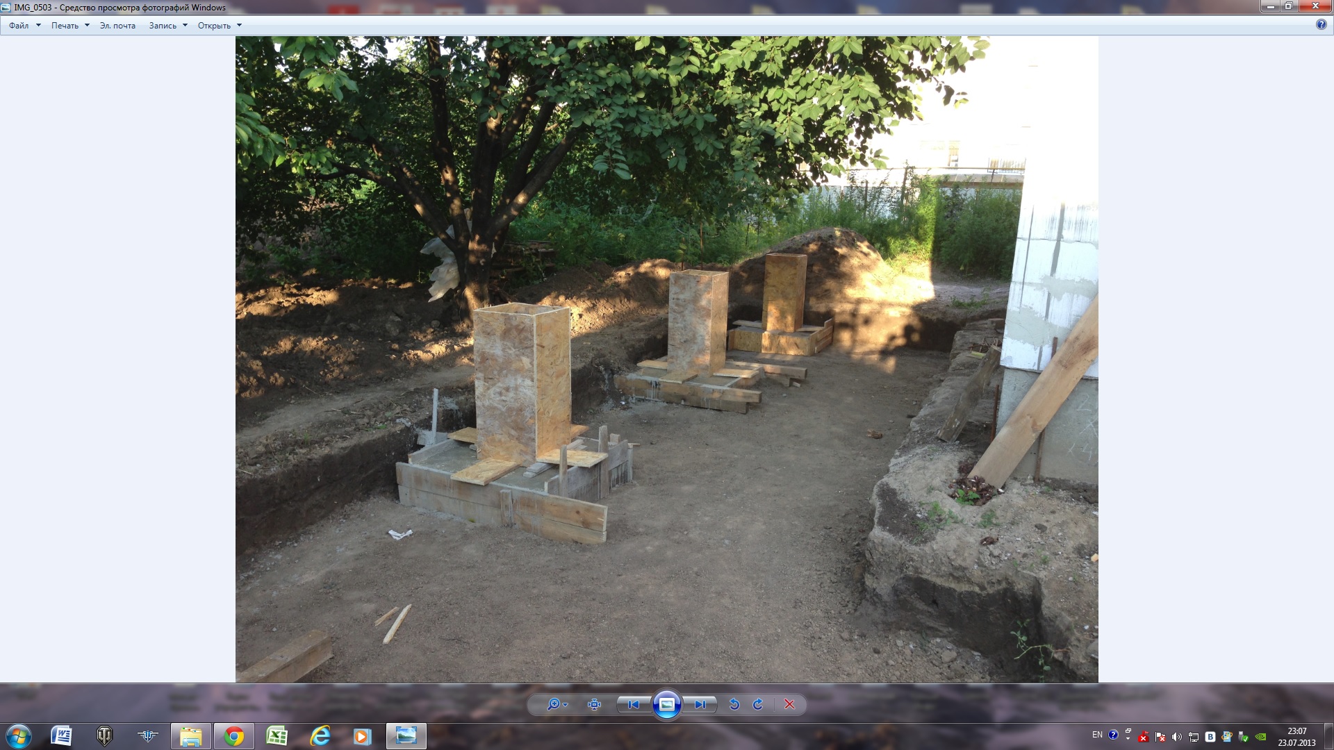

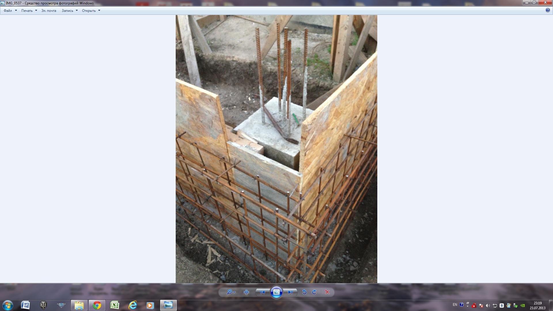

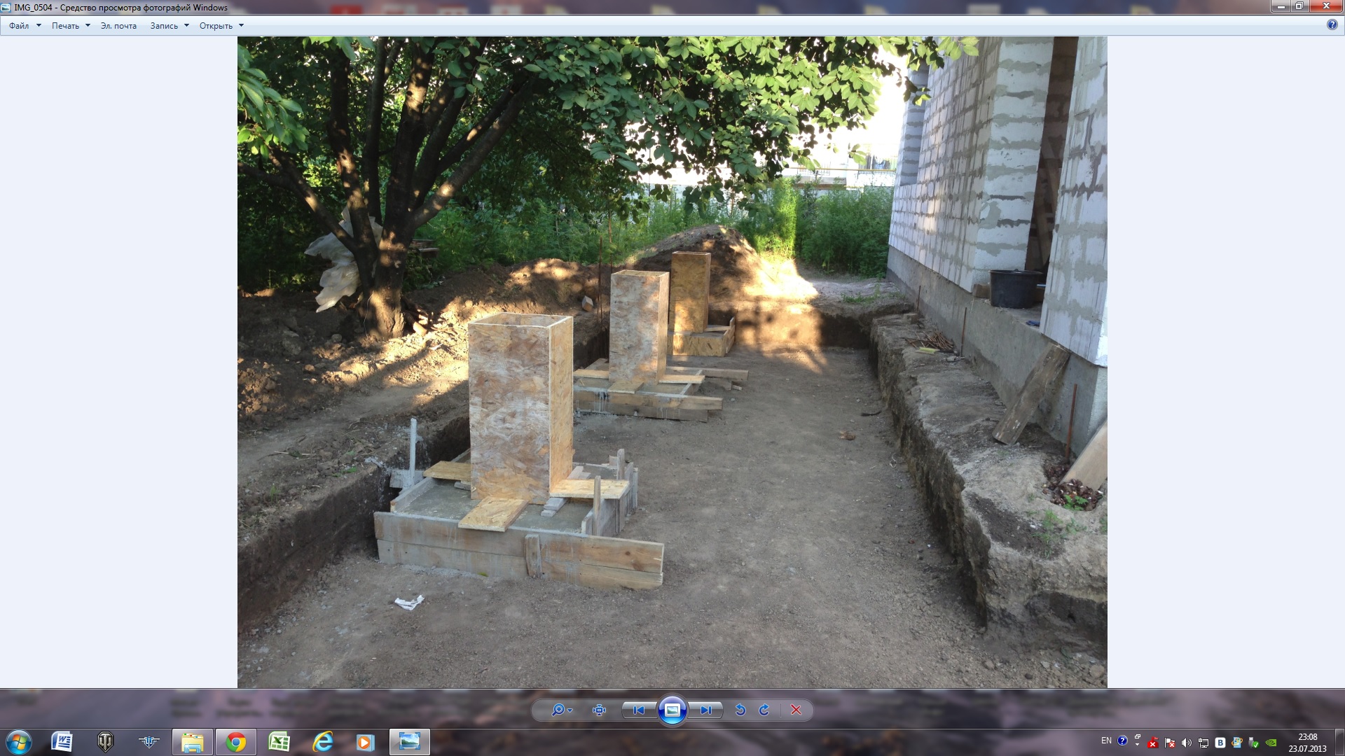

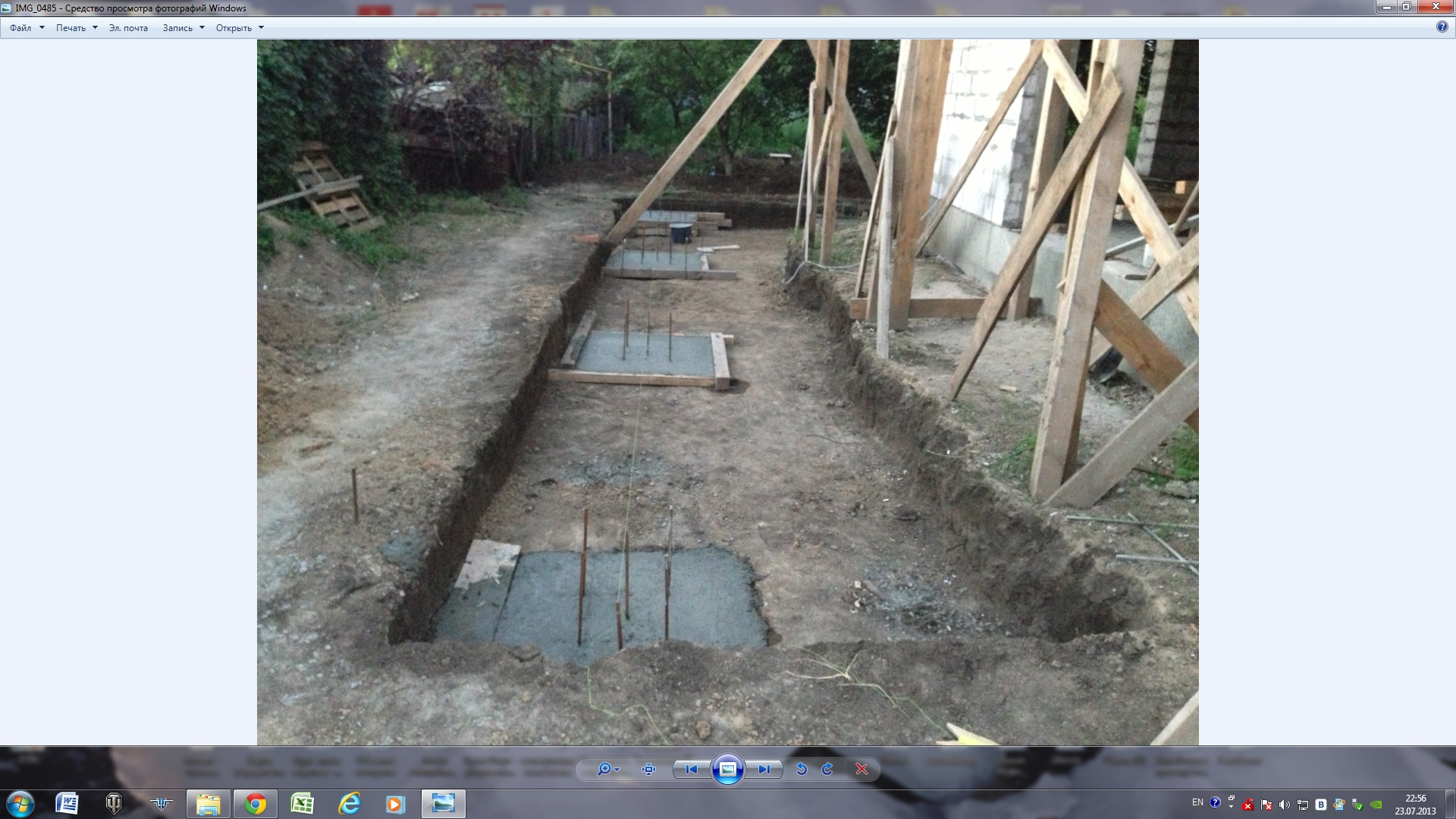

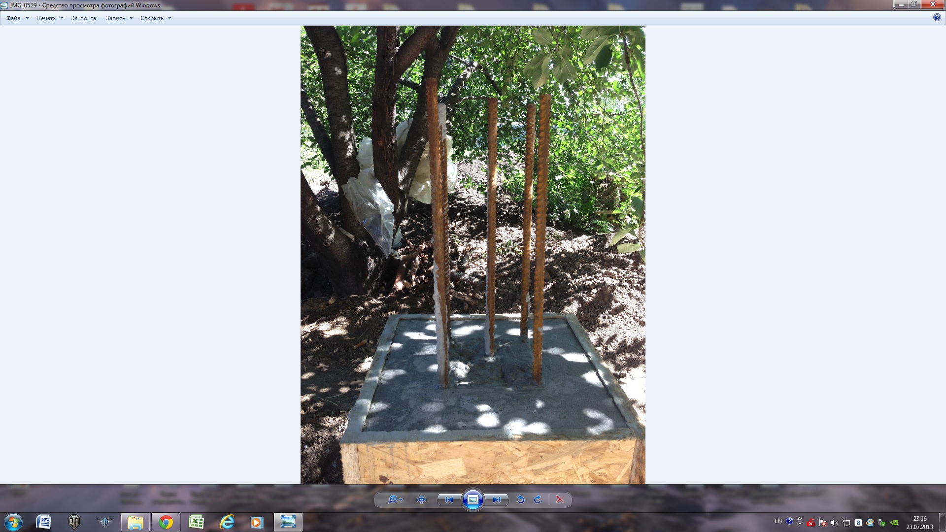

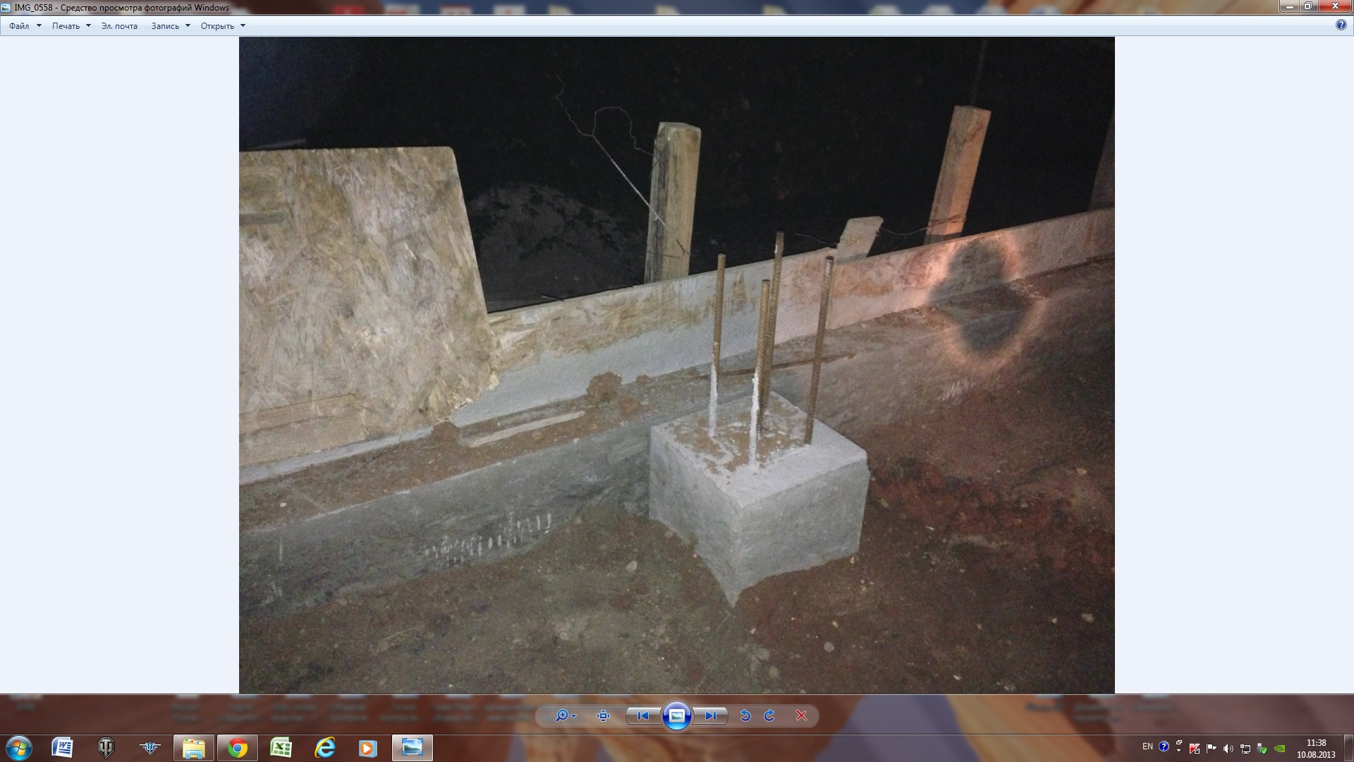

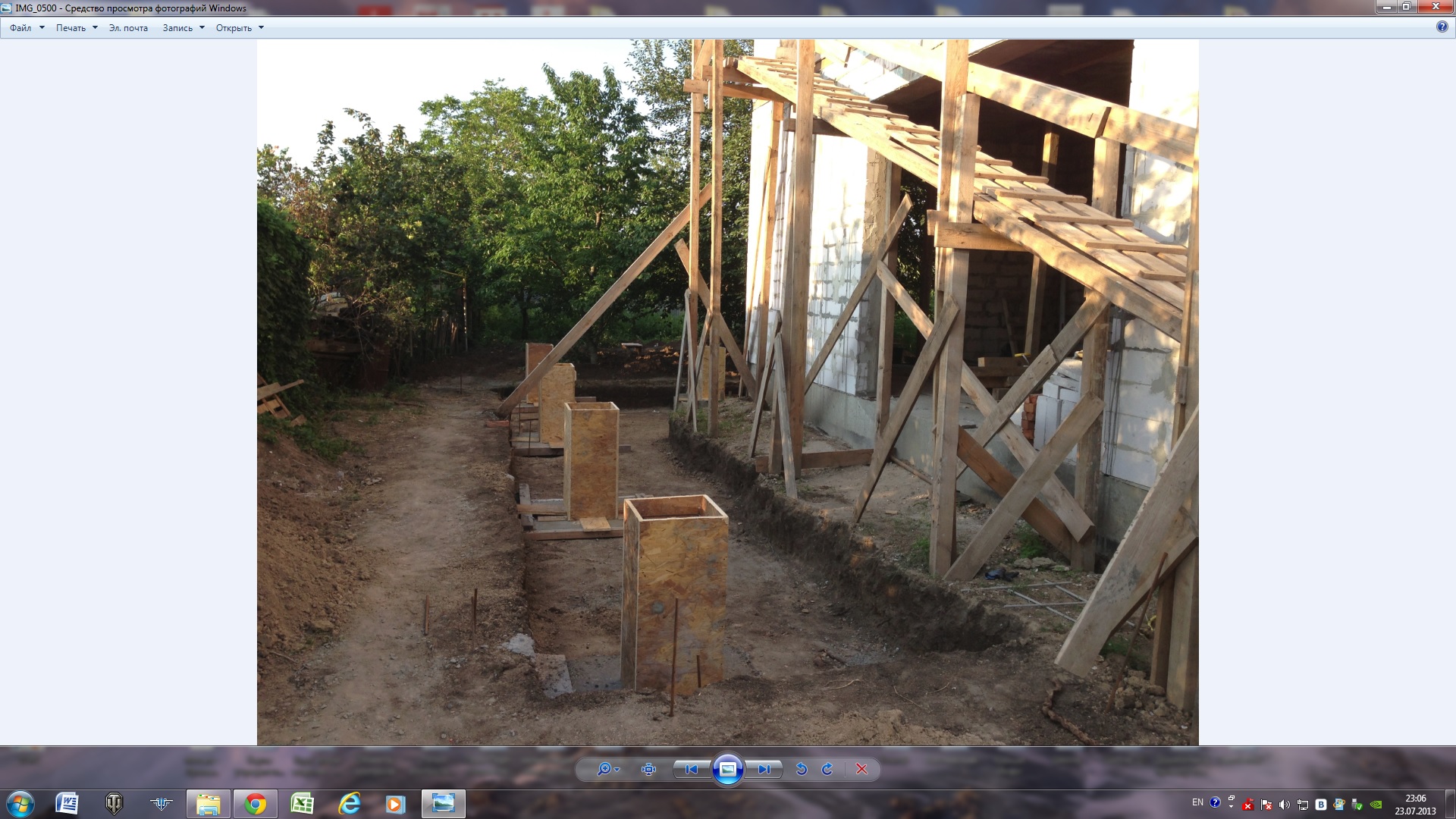

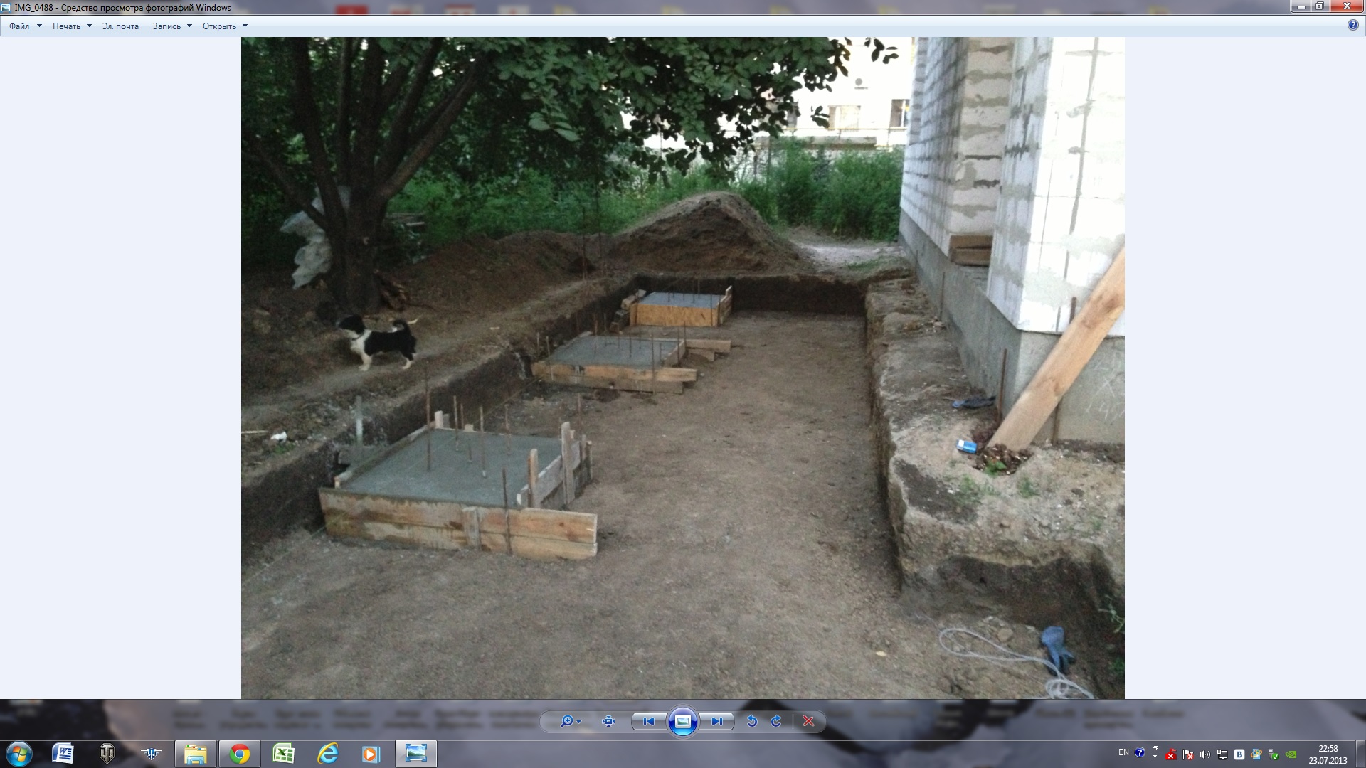

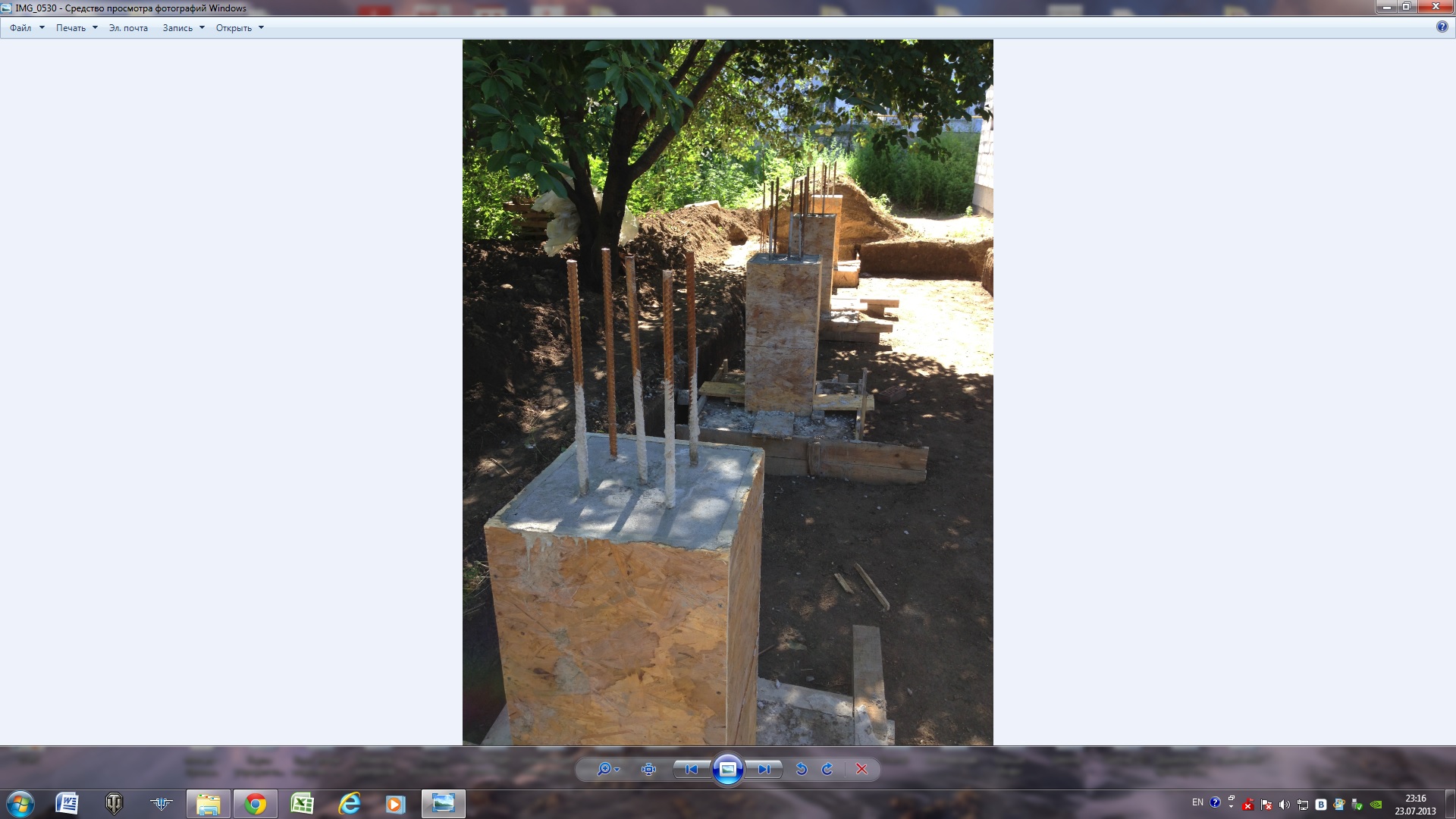

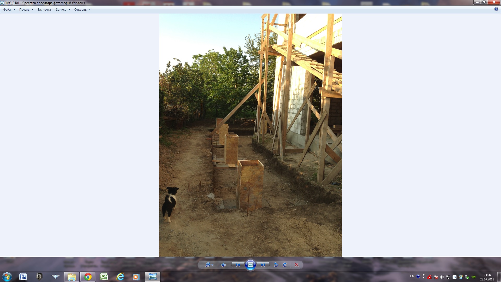

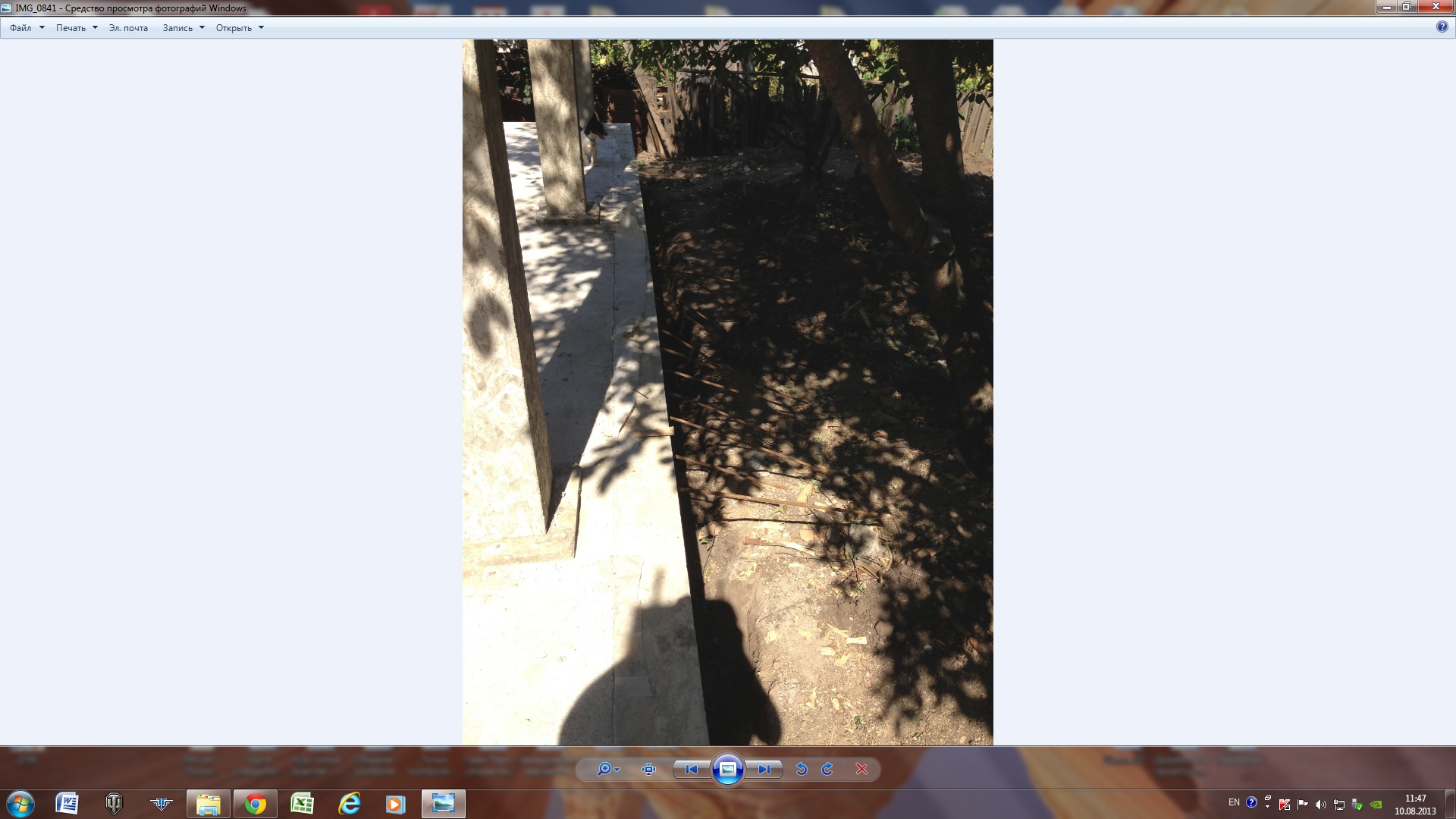

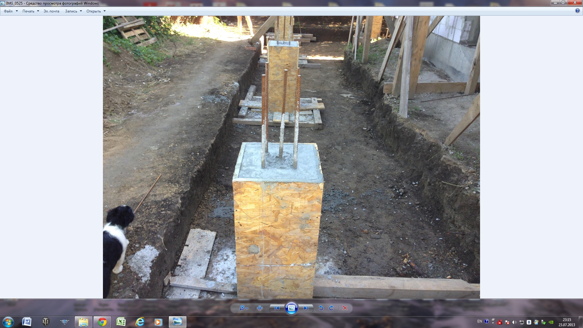

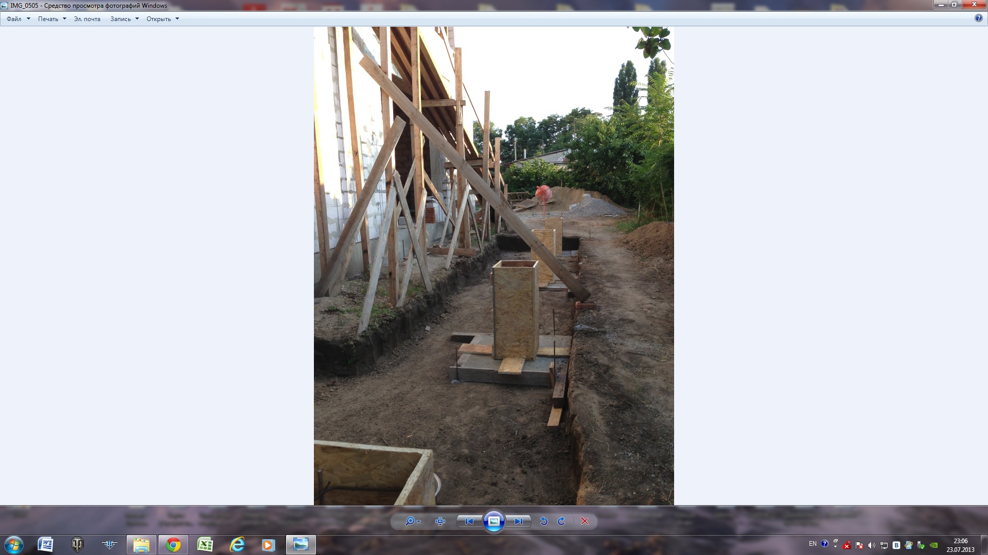

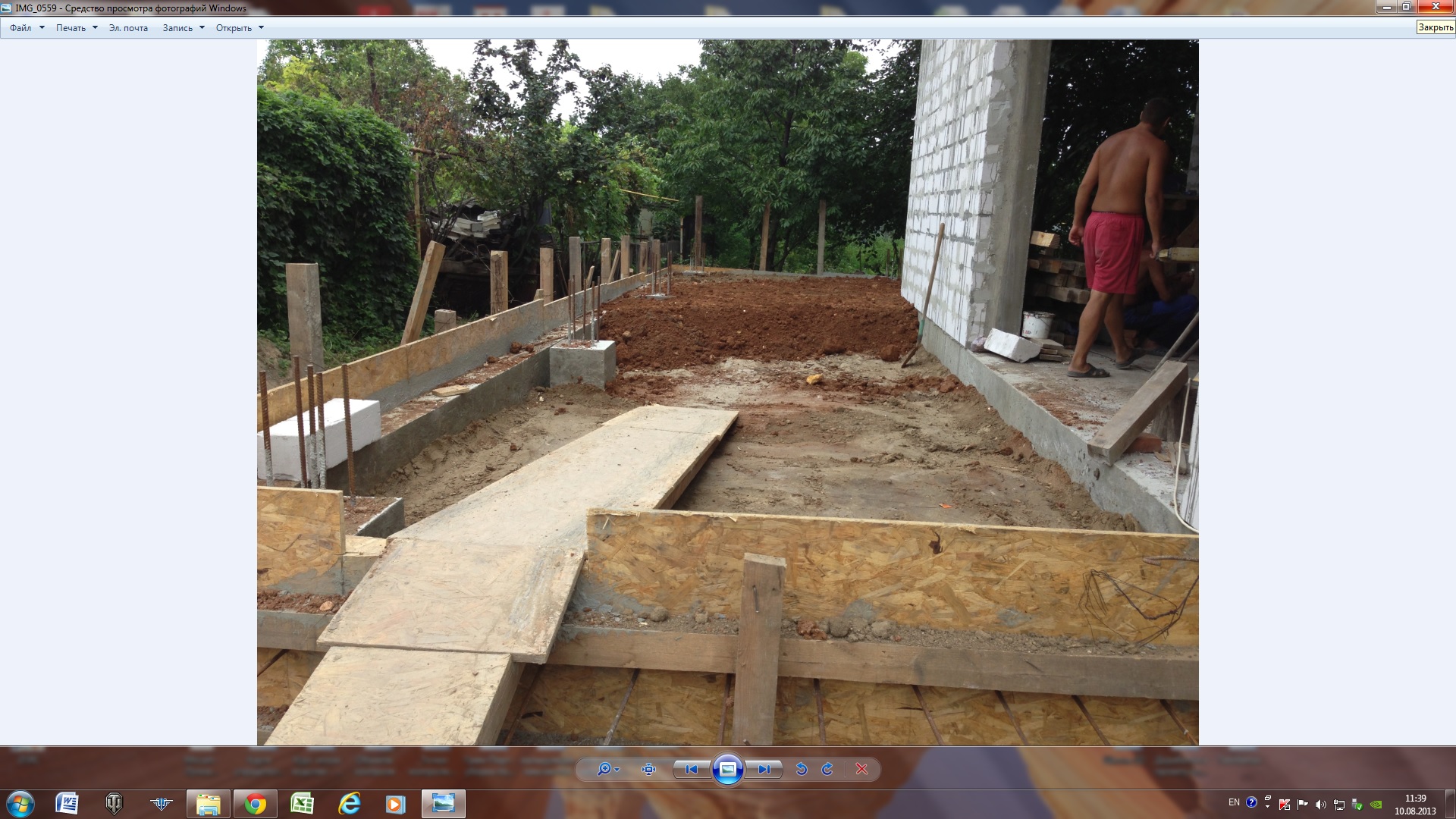

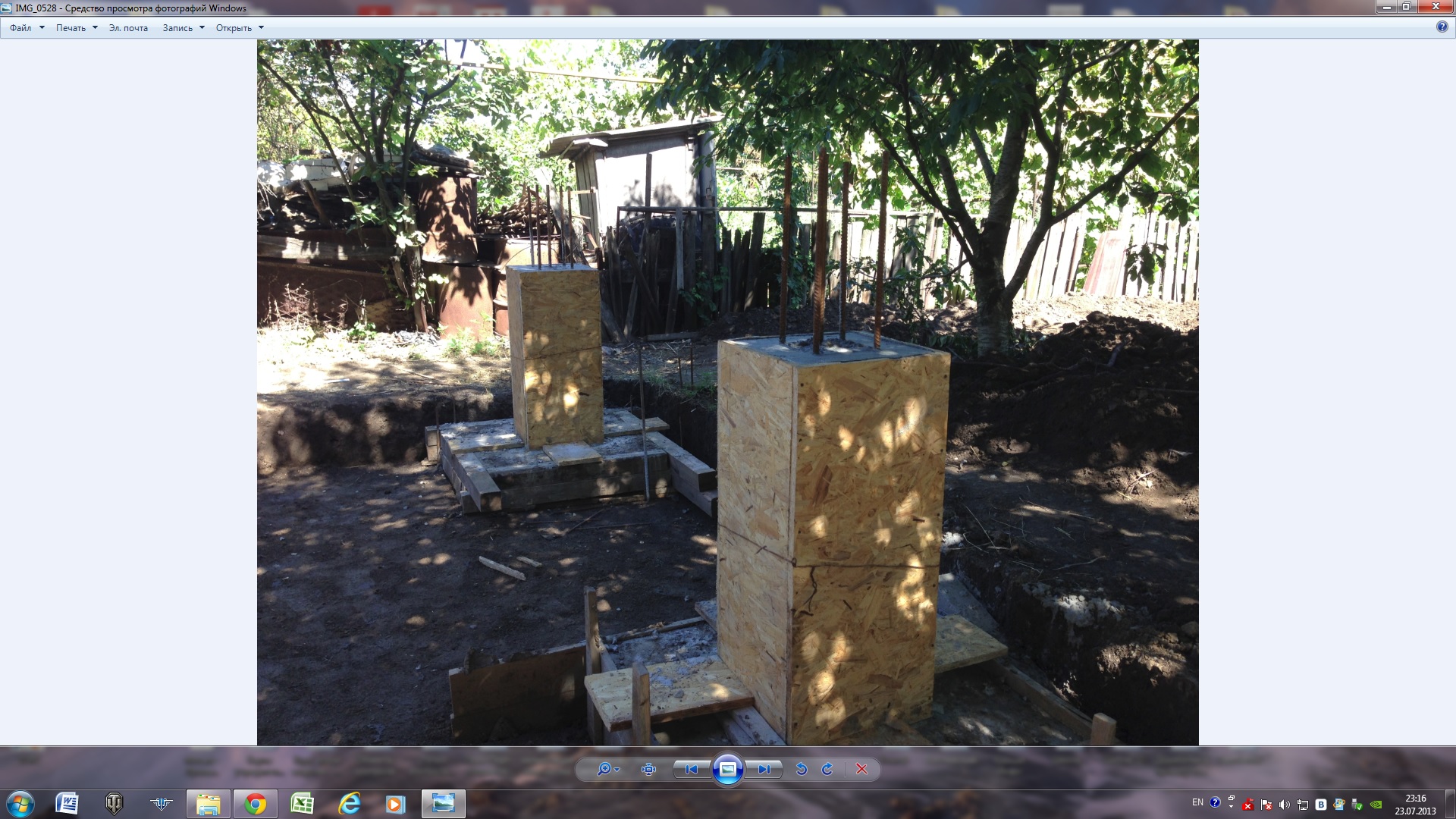

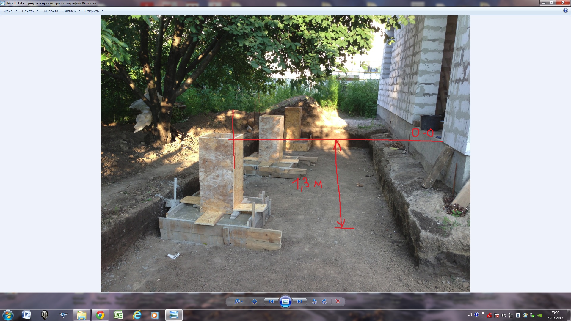

Начал делать террасу, сделал уже подушки 1мх1м, толщина 20см., делаю вровень по глубине с фундаментом дома - т.е. подушка на 1м., + 20 см., это уже -80 - пойдут "стойки". Ими дойду до "нуля", делаю 40х40, высота 80. От них пойдут колонны - я так их называю, 25х25, высота 2,85м. Заливаю и конструкцию делаю из арматуры.
Теперь фото отчет :)

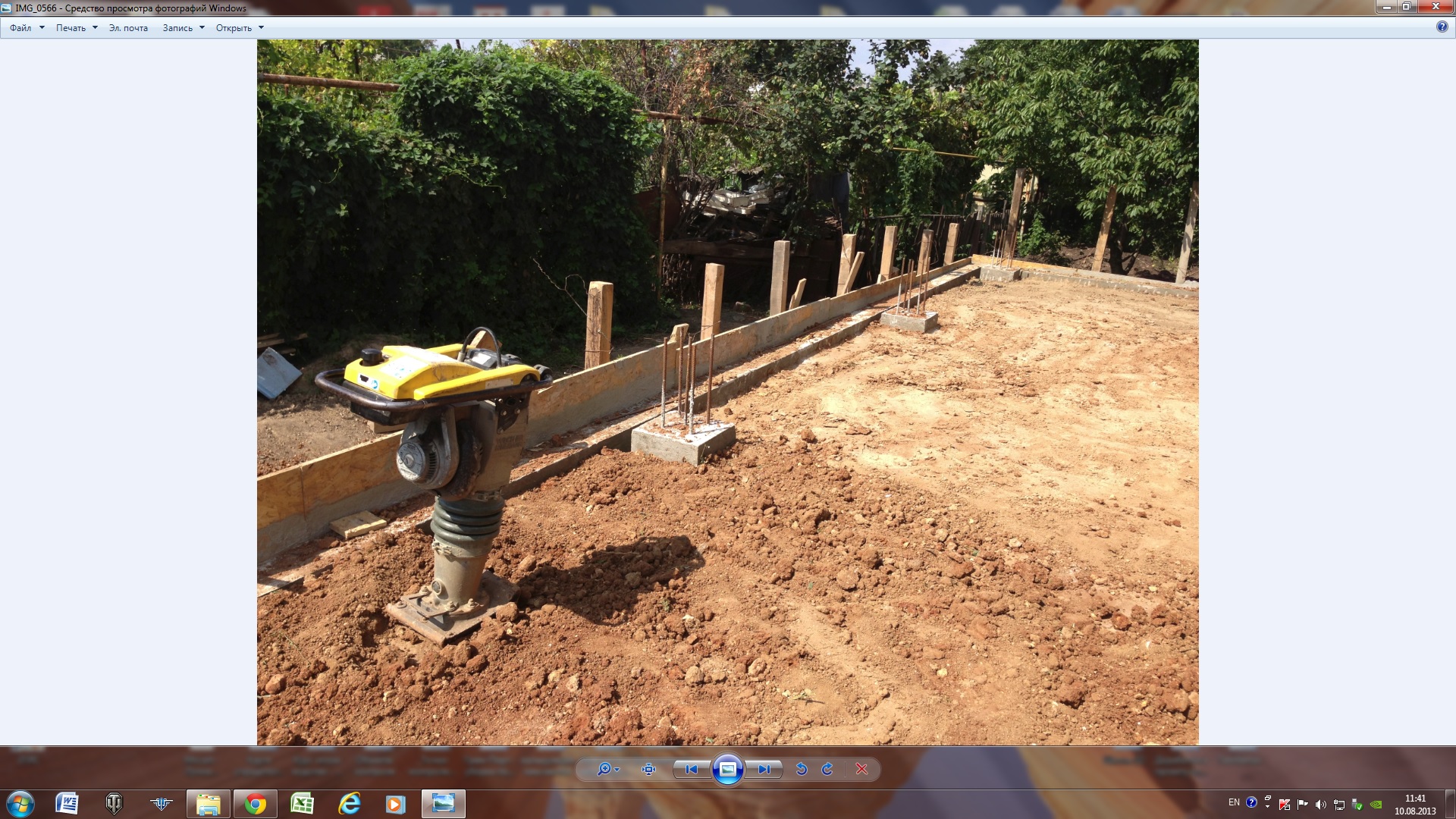

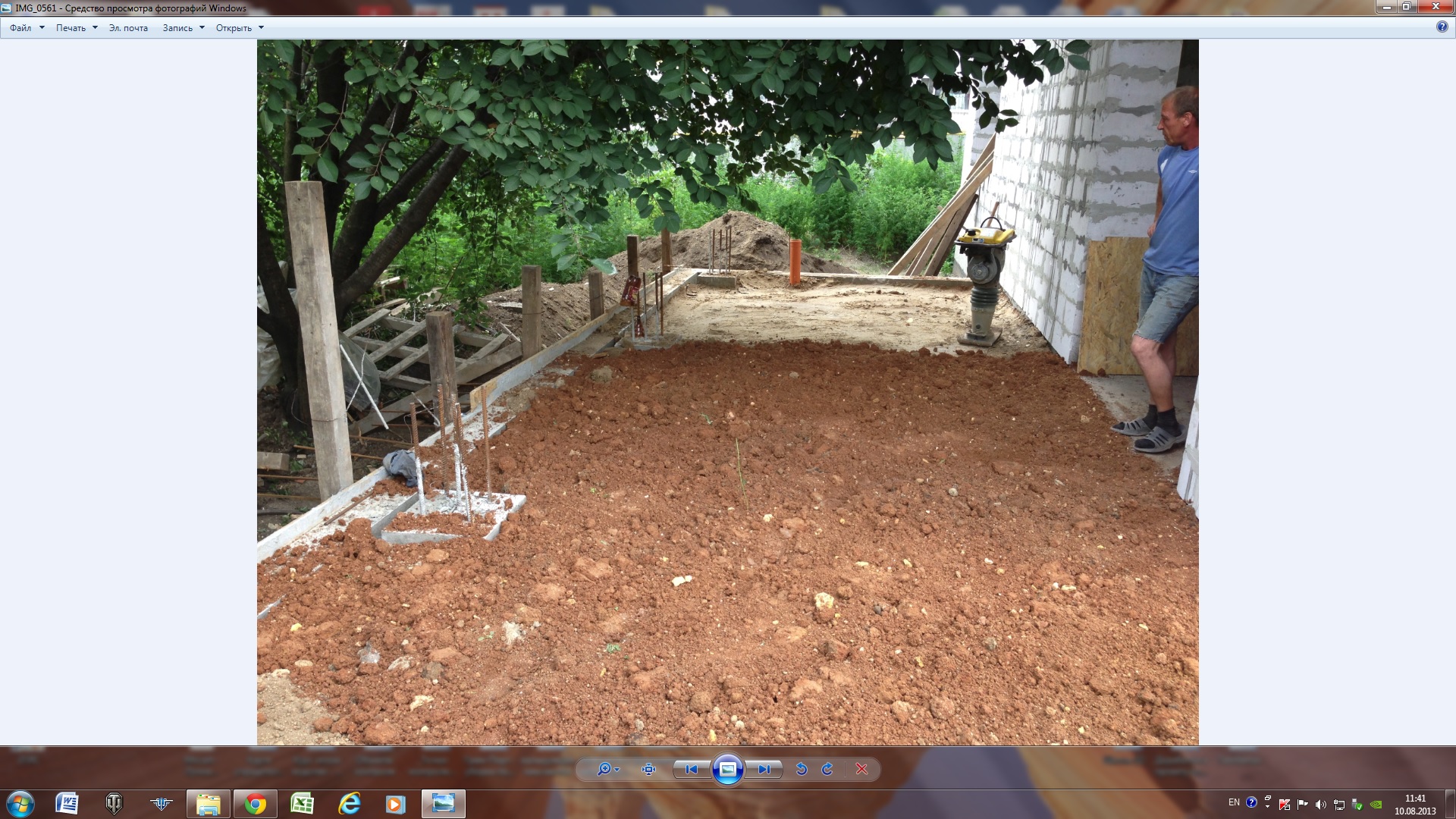

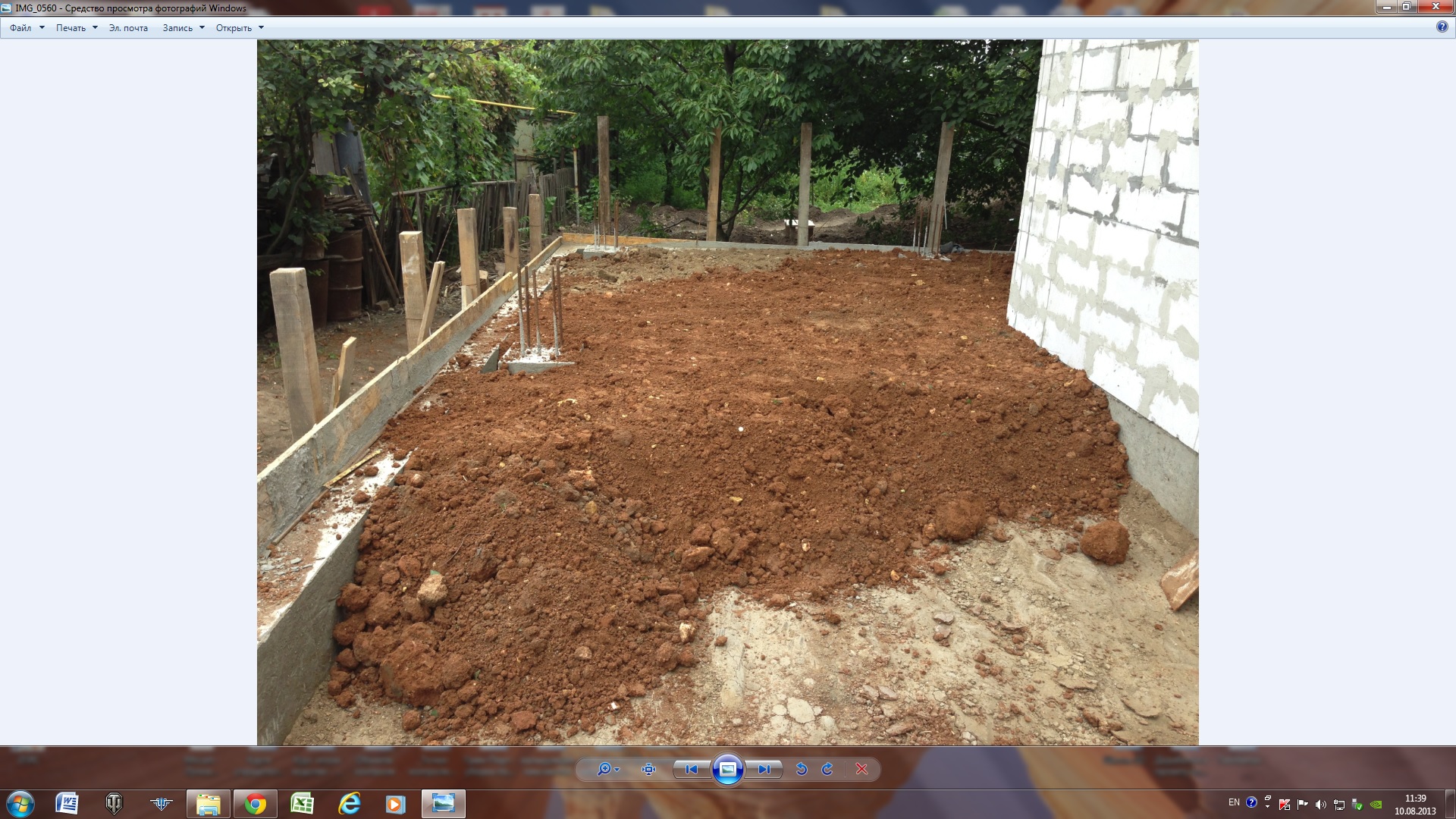

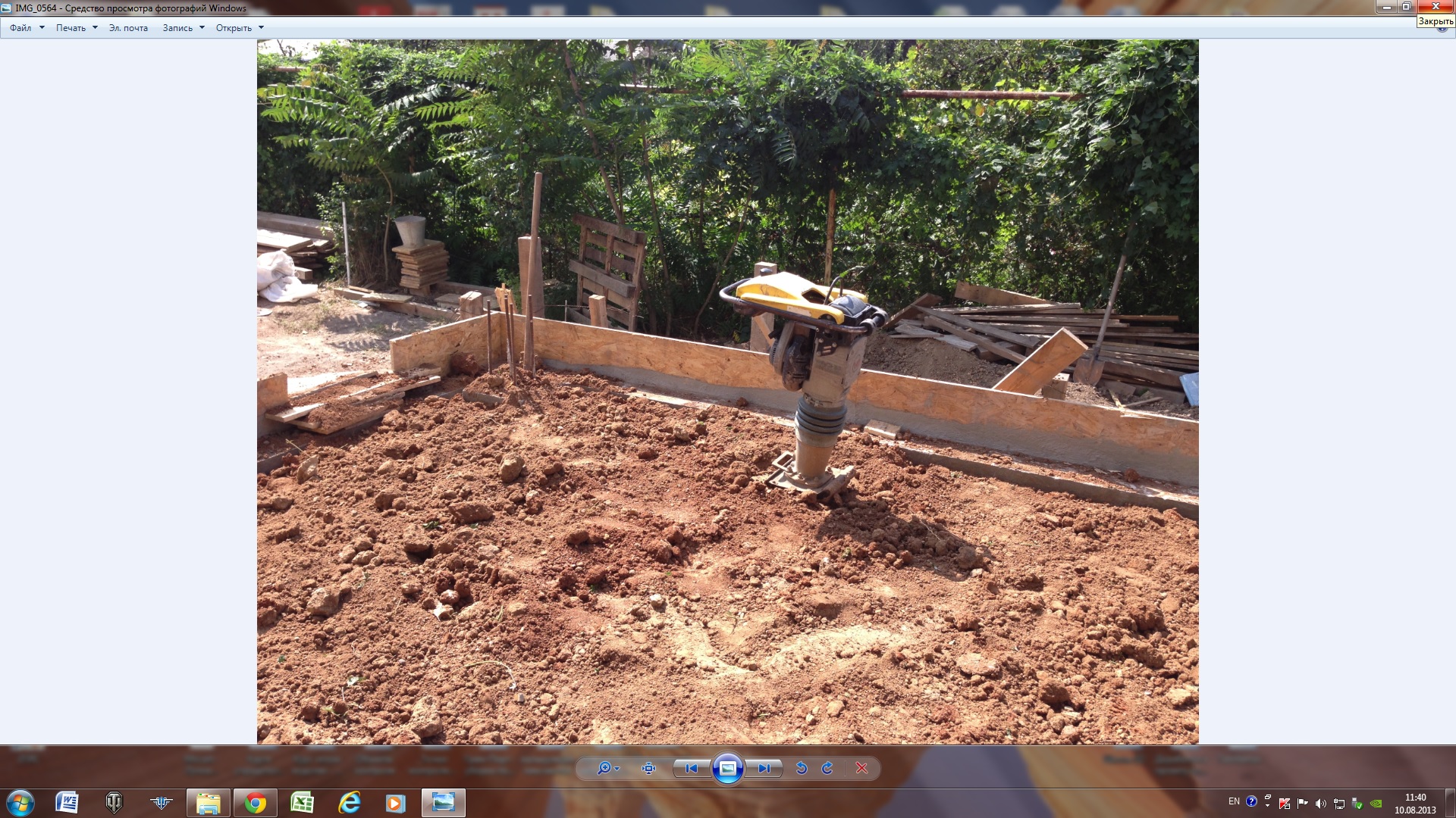

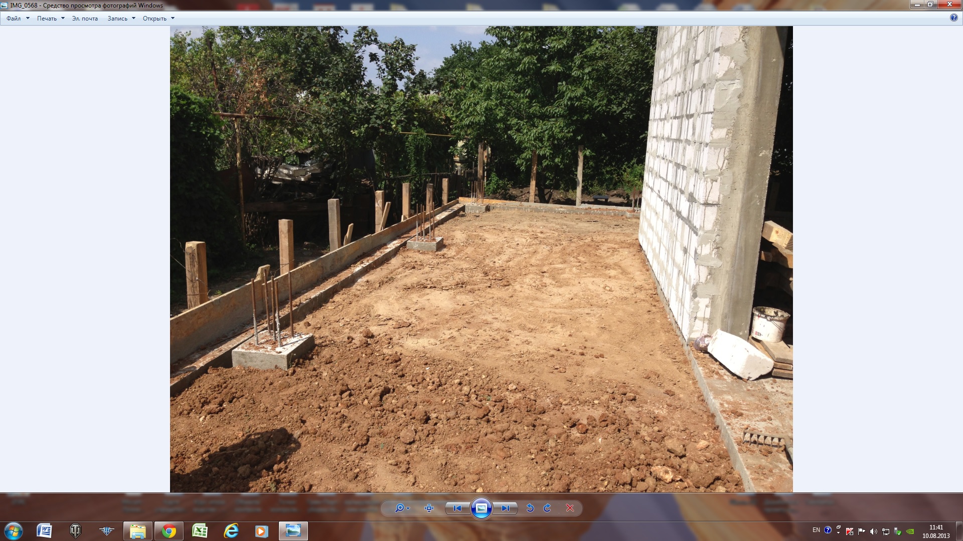

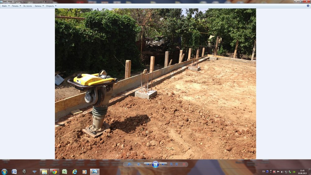

Вдоль цоколя дома, обратную засыпку не трамбовал, на осень просто засыпал глиной " с горкой" и за осень и зиму +весна, само - утрамбовалось. Теперь, когда сделаю опорную стенку - буду делать уже под террасой правильную обратную засыпку, по фото покажу будет видно, предполагаю глины пойдет камазиков так - под 20 шт. :)
Буду сыпать по 30 см. слой, - трамбую - виброплитой и виброногой, опять слой 30 см., опять трамбую. Трамбовщиков - прослышав про объем работ = обрадовался :) Может в аренду взять ...

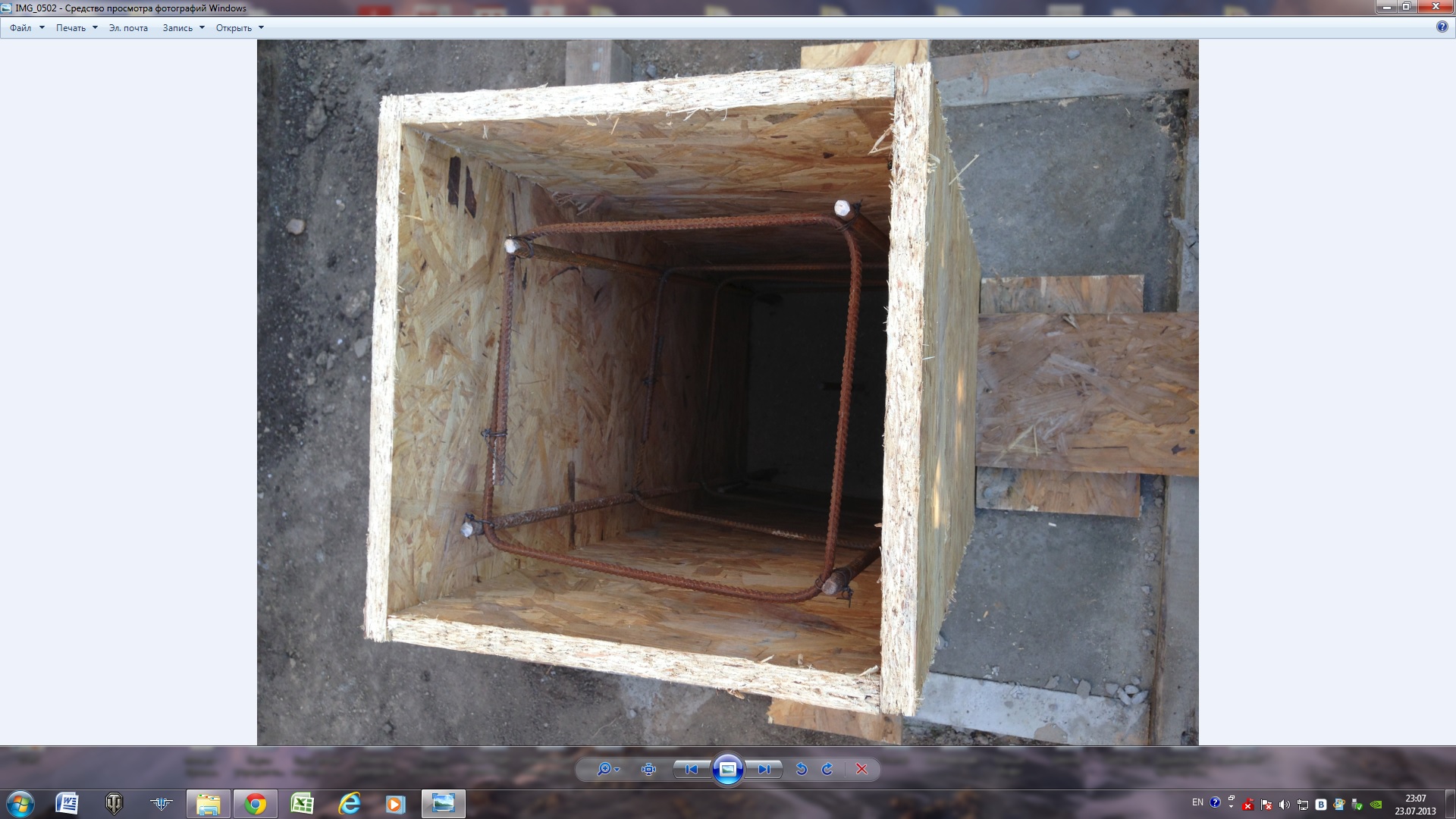

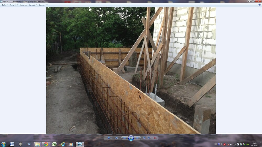

Сделал опалубку для стаканов, в файле №7 - указал высоту по дальней стороне дома, на участке перепад высот, по длине дома - 11,5 м., перепад составляет около 24 см. Будет весело потом планировать участок :))

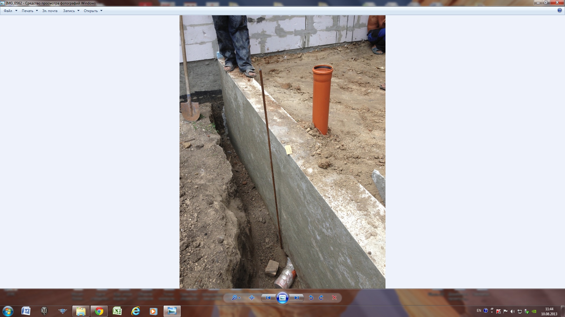

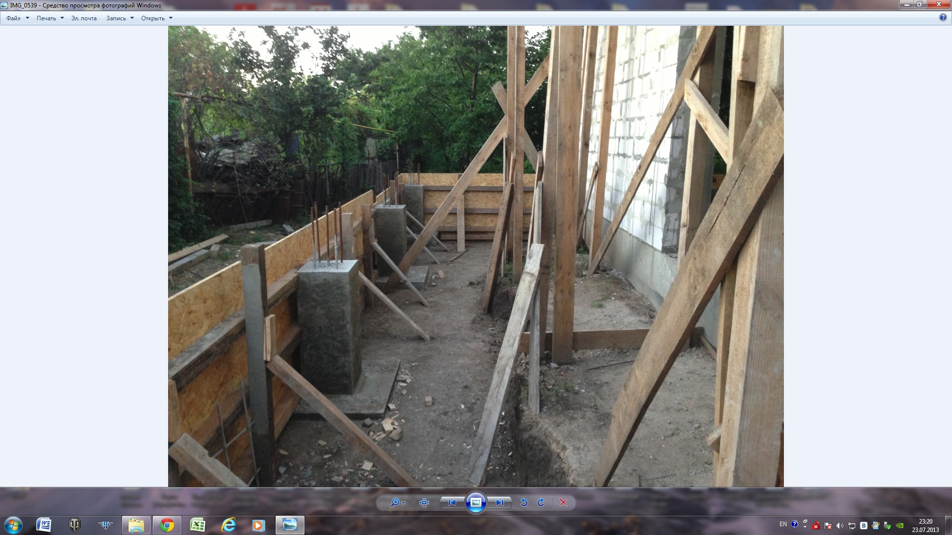

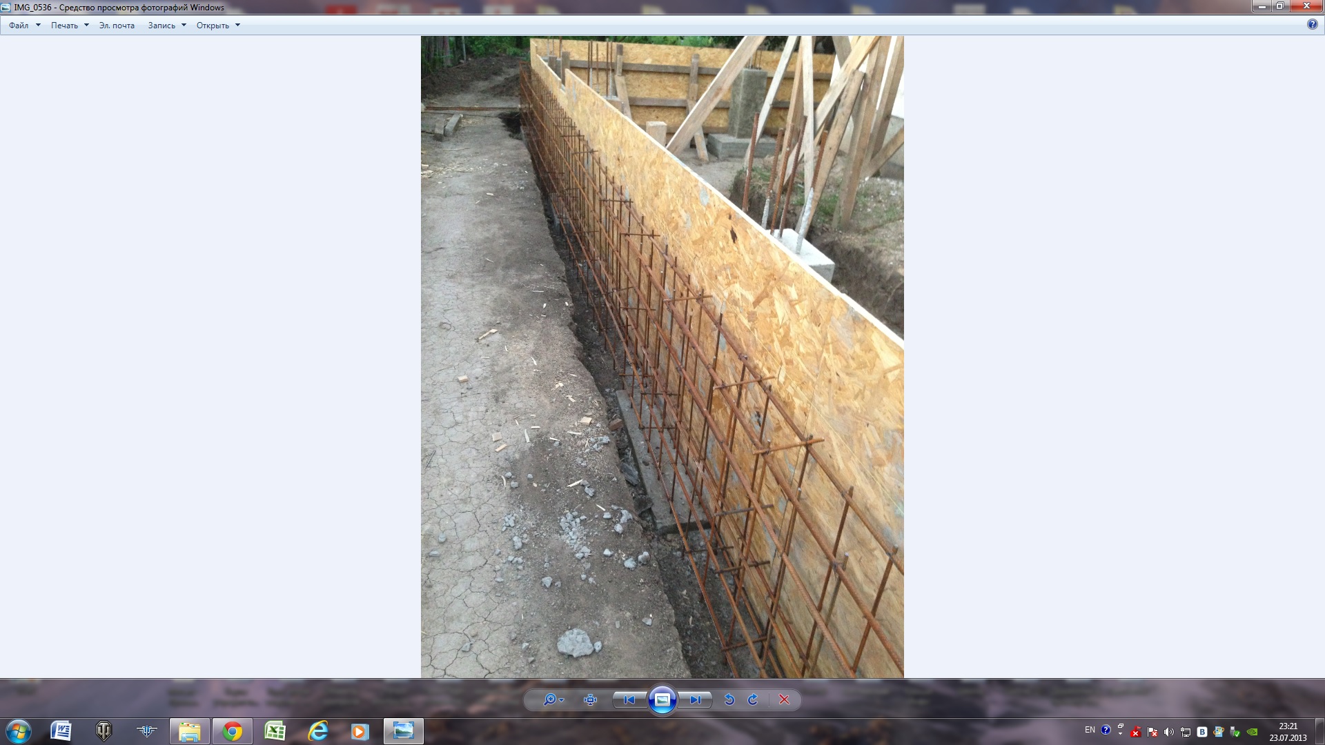

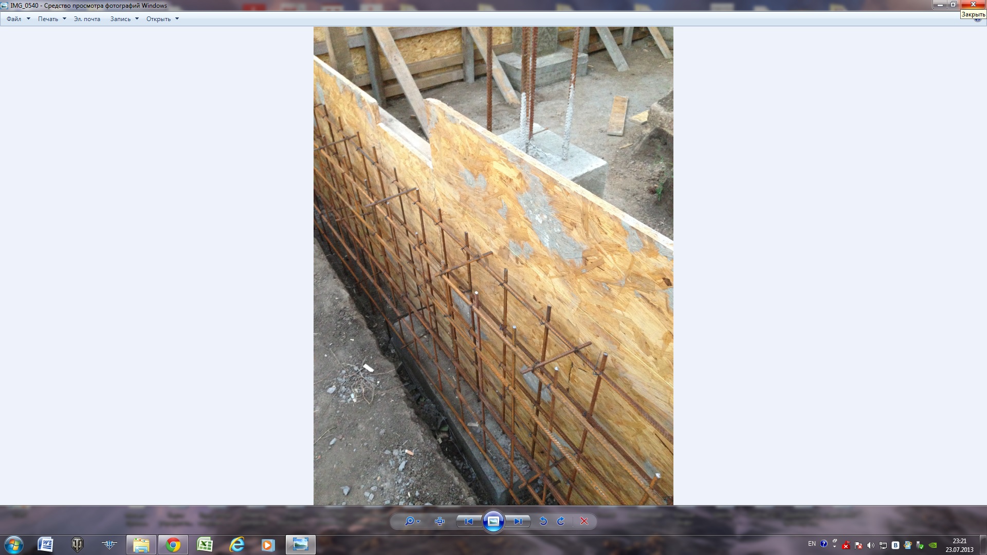

Собрали опалубку под "опорную стенку". Сегодня даже уже залили, но фото пока нет - темно было :)
Место примыкания фундамента опорной стенки с фундаментом дома, буду "стыковать" листом пенополистирола.
Ха, так это еще колоны для веранды? :) Однозначно прямые и это самое правильное решение.
Залили "Опорную стенку".
Засыпал 4 машины (маз) глины, для обратной засыпки в "середину" террасы, для трамбовки взял в аренду вибро-лапу = 300 грн./сутки, засыпал, и утрамбовывал, получился слой 40 см., продолжаю обратную засыпку.
Вышел "казус" в поставке глины - прислали гуд глину, но с камнями = 1 машинка, но инцидент путем математики решили. принимаем глину дальше. :)

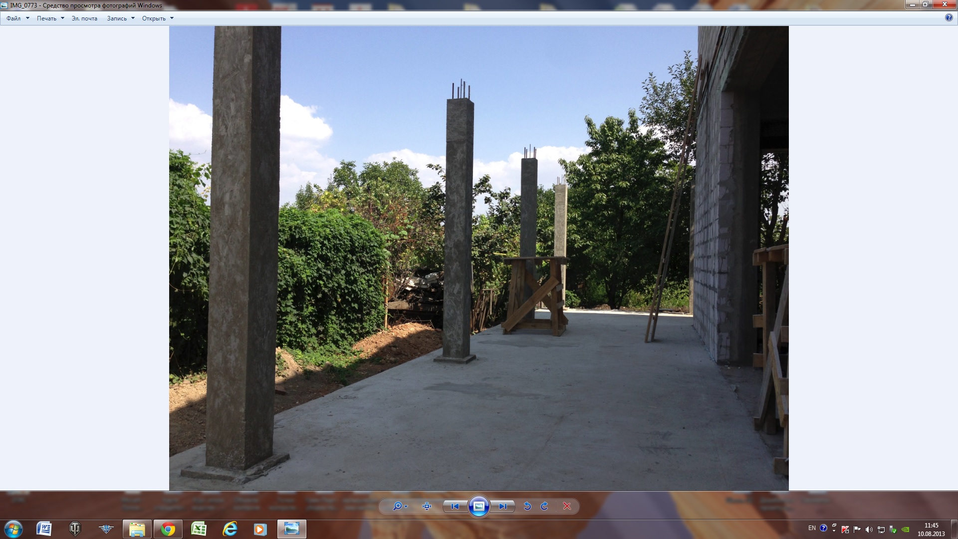

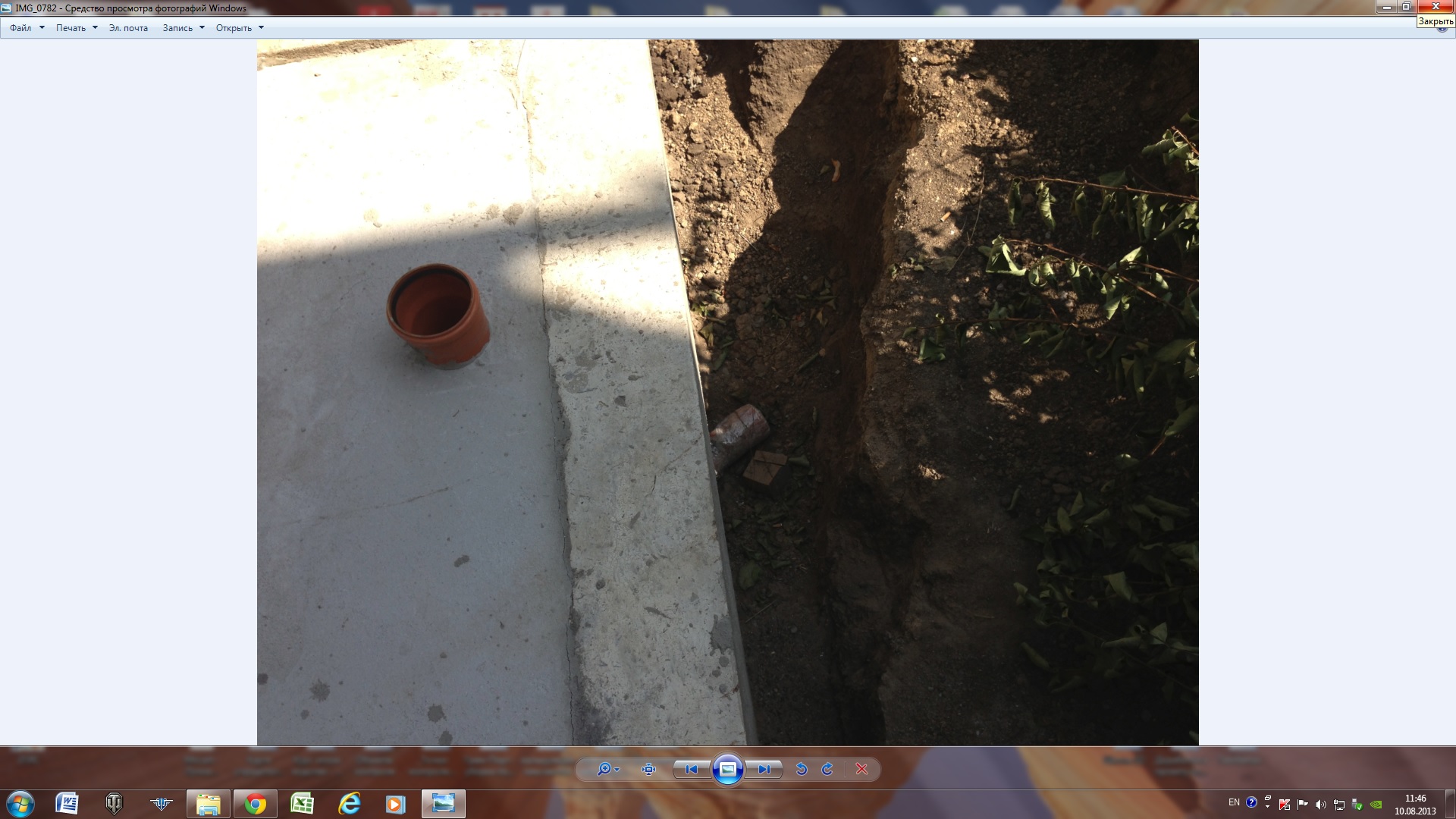

1. Доделана терраса, фундамент, обратная засыпка, черновая стяжка, колонны.

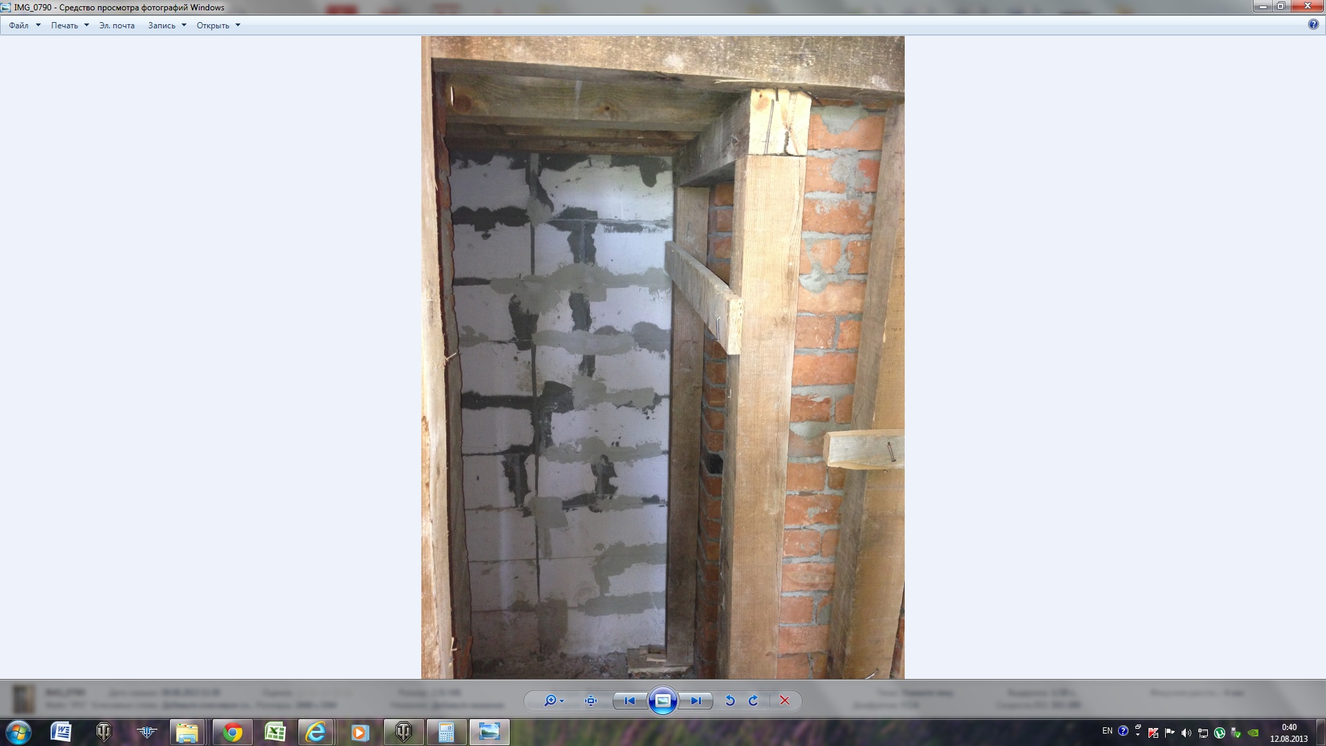

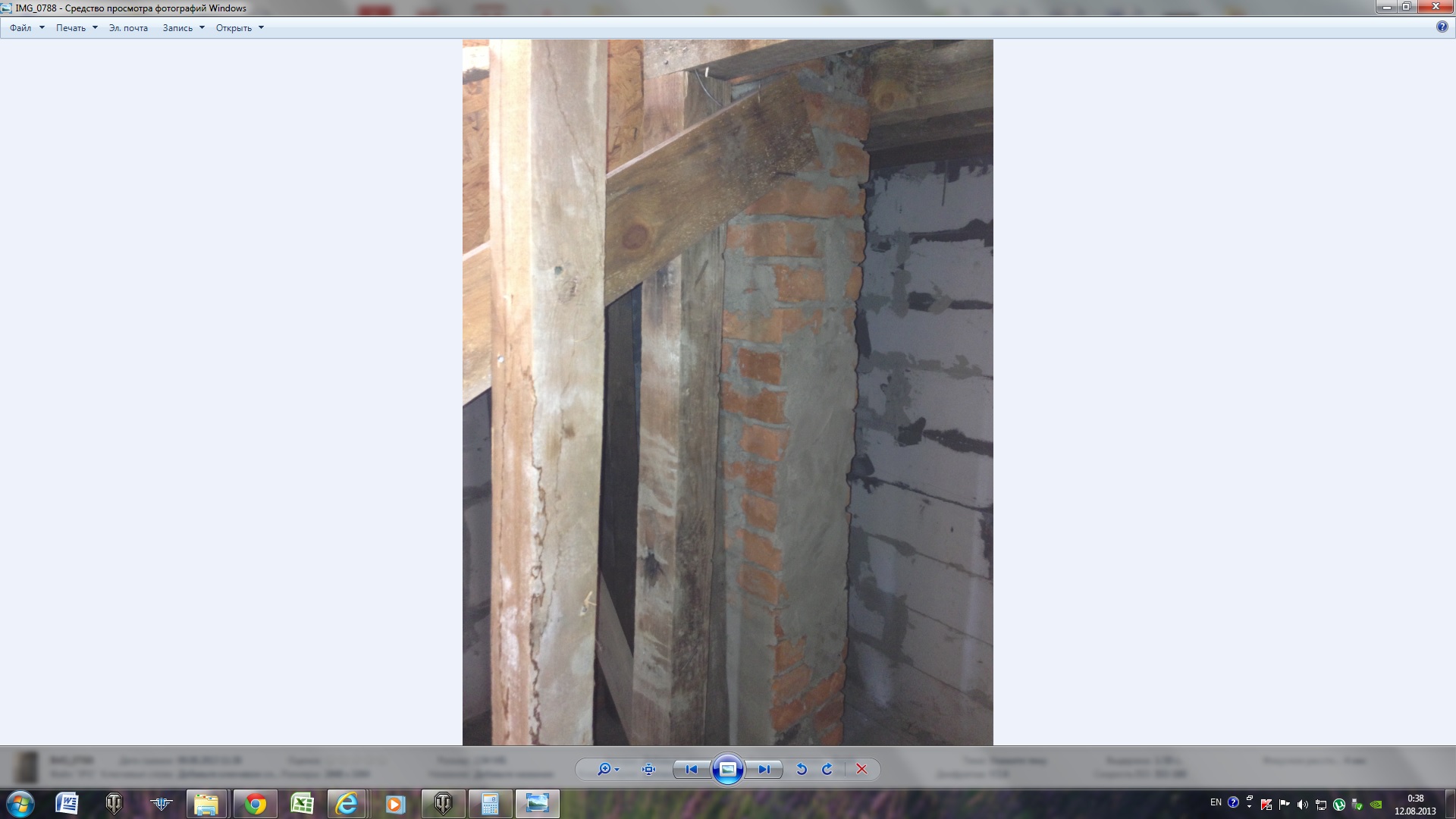

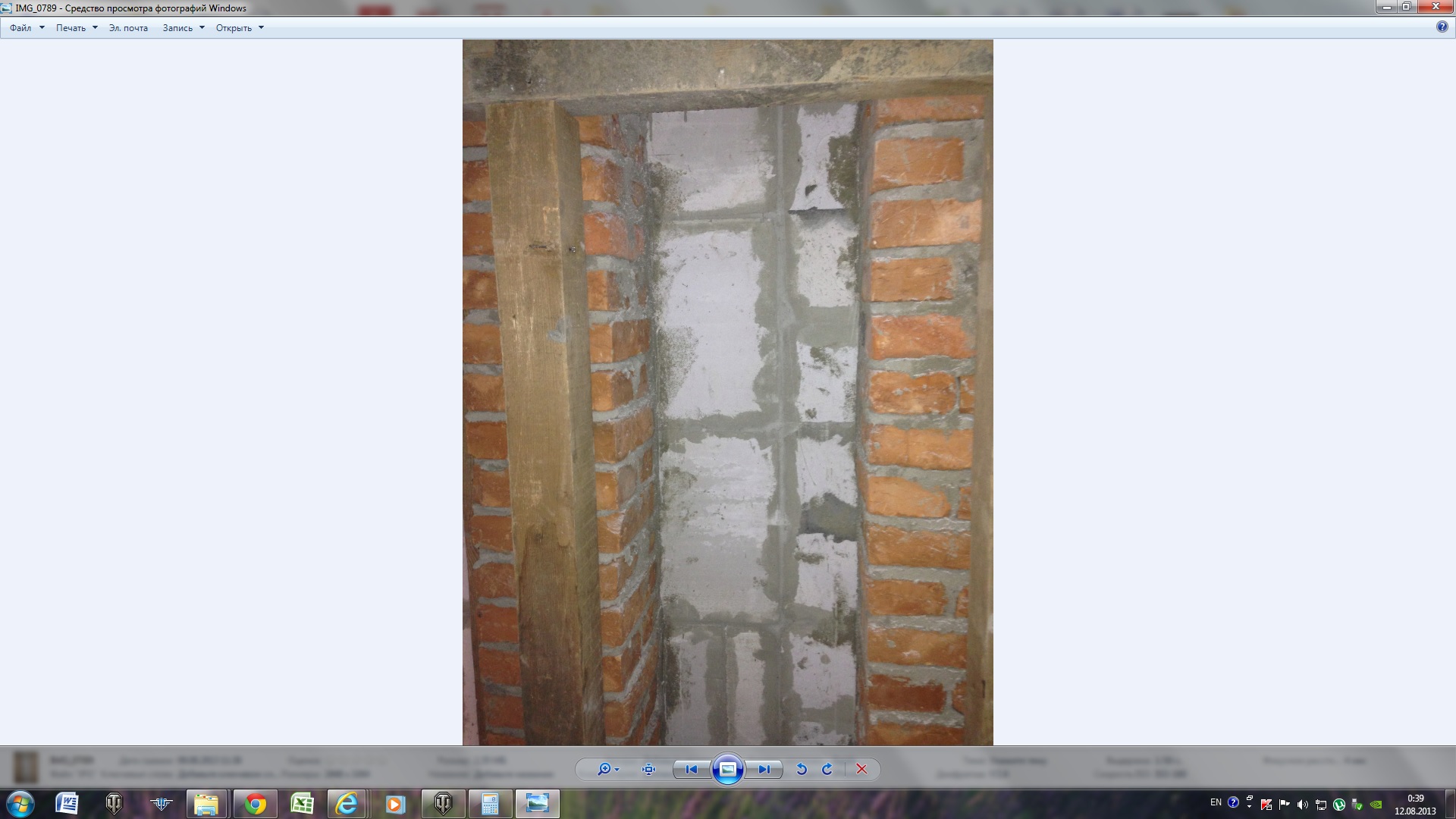

2. Заменен дымоход, для котла.

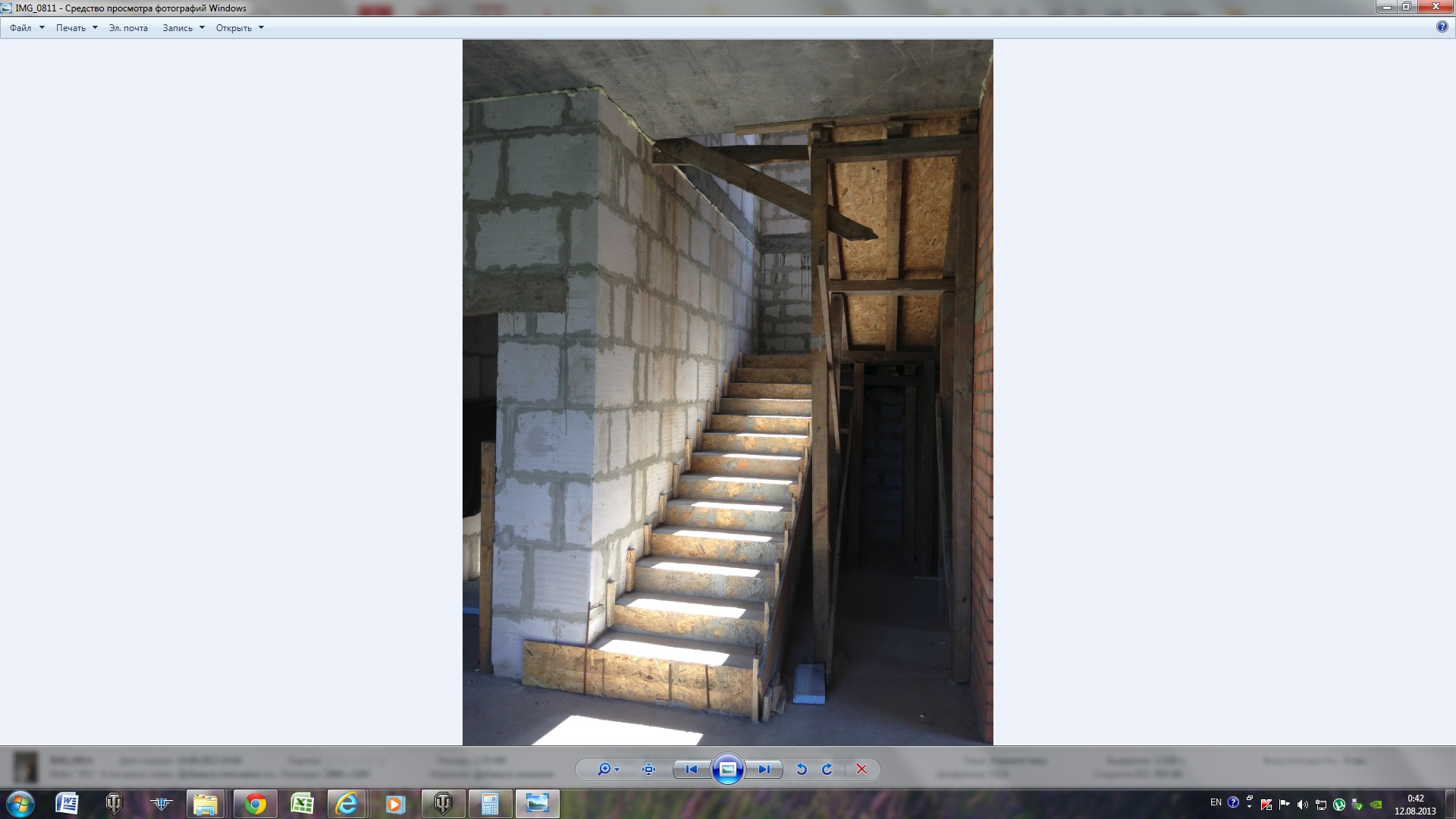

3. ЛЕСТНИЦА! :))
теперь фото и комментарии :)
Уезжал в отпуск, оставлял строителей на стройке, "щемило" сердце :) но... знаете мои строители наверно исключение из правил, реально в моей практике - это исключение, ненакосячили, ничего не сломали, приходили на работу вовремя, уходили затемно! Короче я в шоке :)

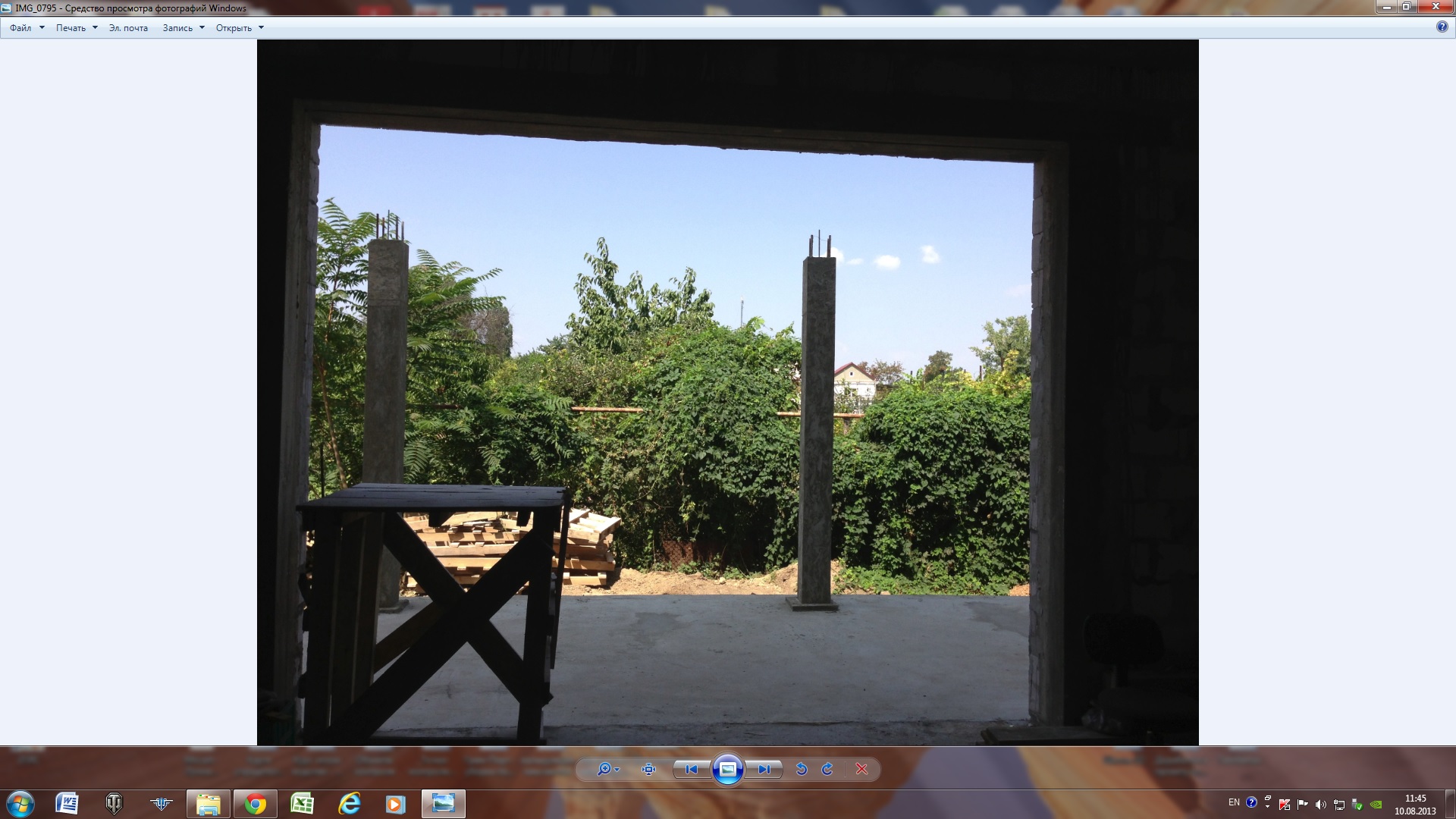

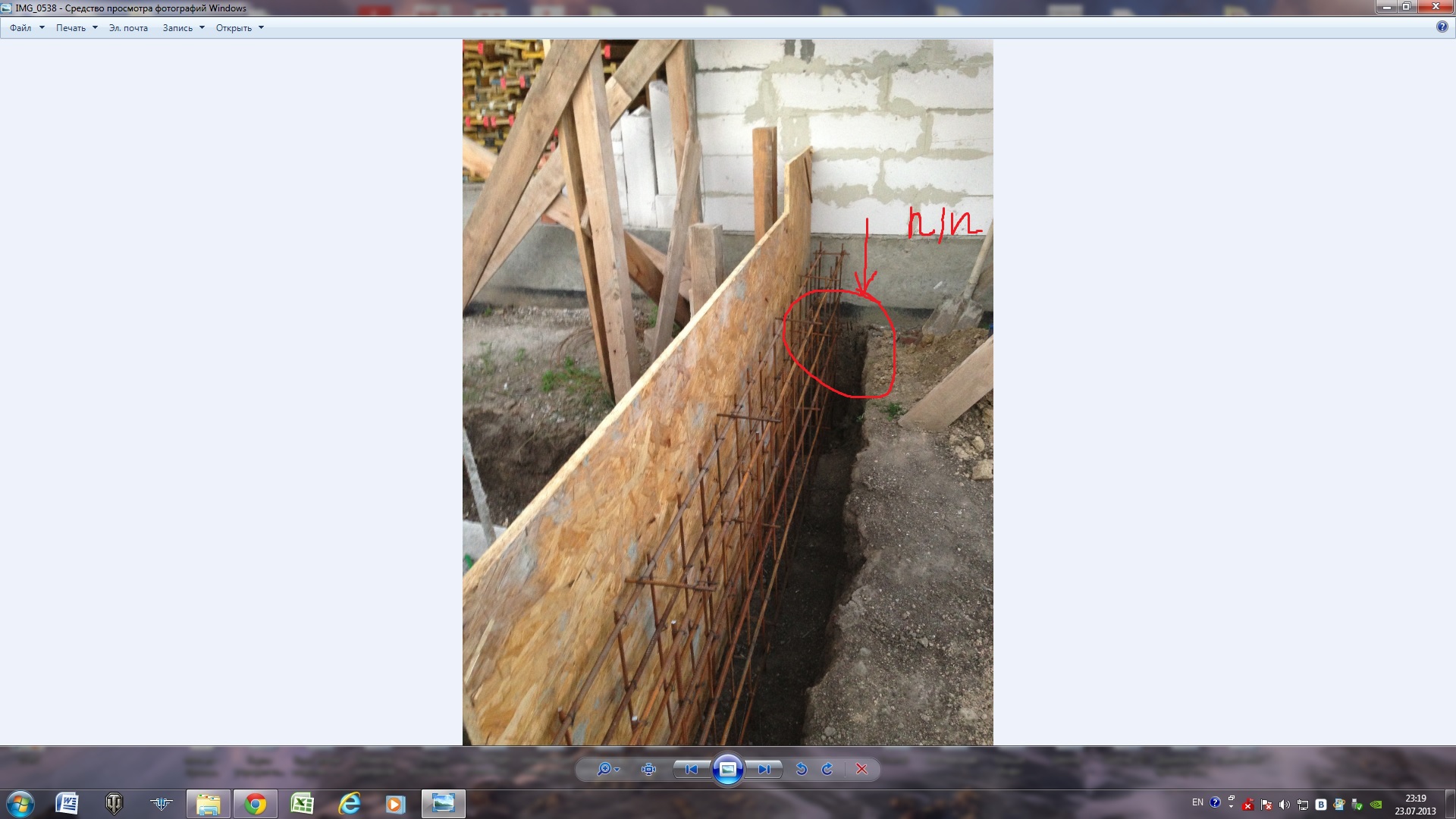

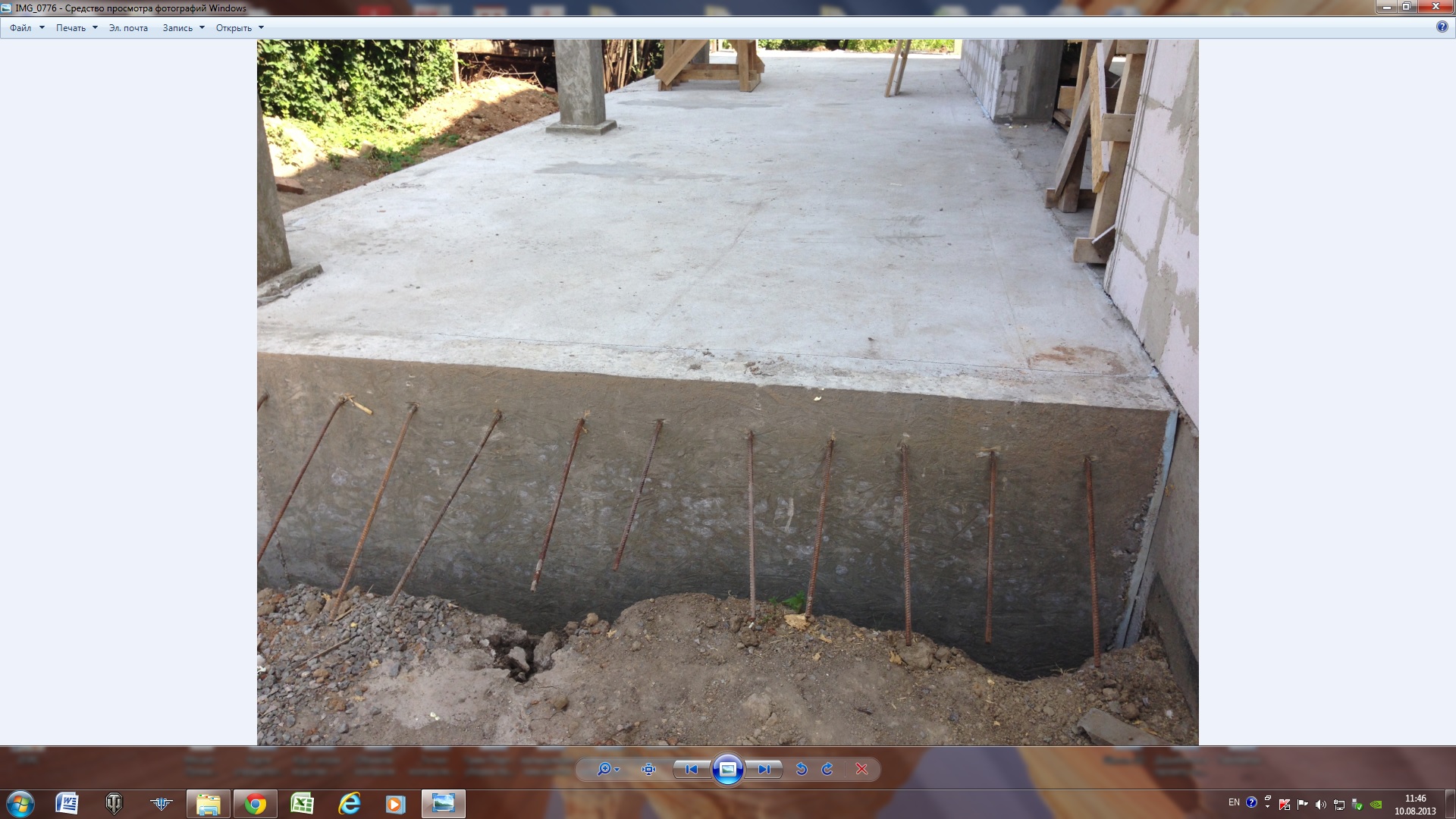

Что должны были сделать по террасе, и сделали:

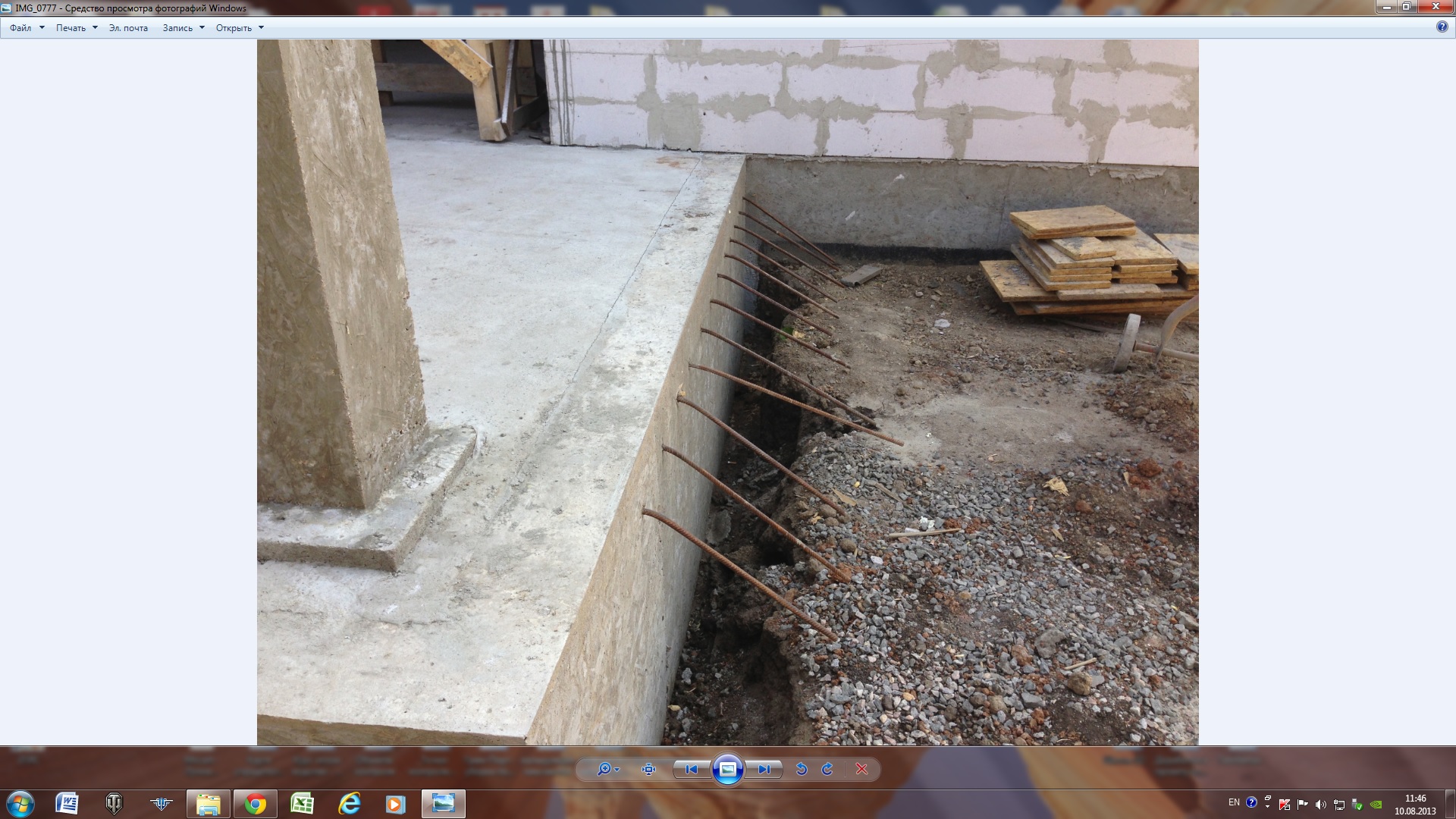

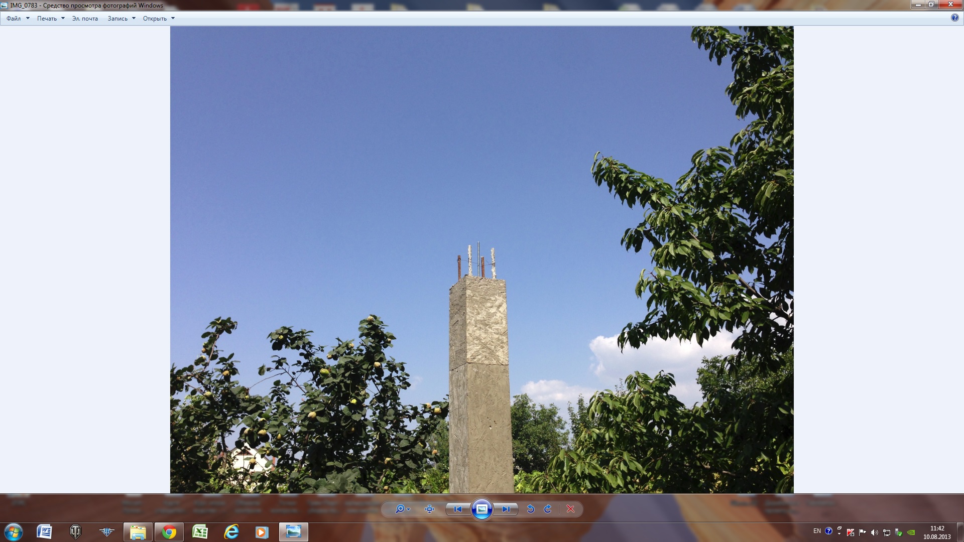

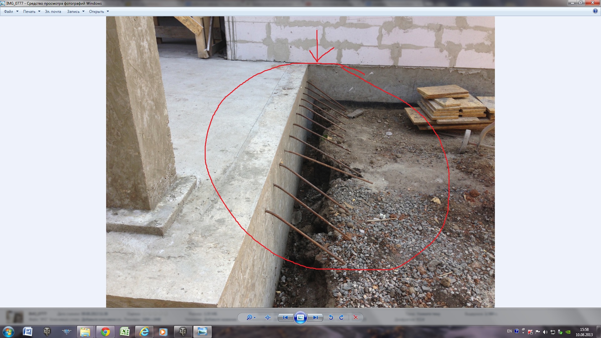

- должны были залить черновую стяжку террасы, сделал ее под наклоном, на всю длину до края - это 3,4м., дал наклон в 2 см. В будущем думаем отделывать - террасной доской (вариант супруги) или плиткой (мой вариант), пока "по партиям" ничья - я про лидирующий вариант, посмотрим. Под стяжку сделал армирование из арматуры 8, вязали 20х20, под местом, где думаю делать барбекю, усилили и сделали 10х10, арматурой 12.

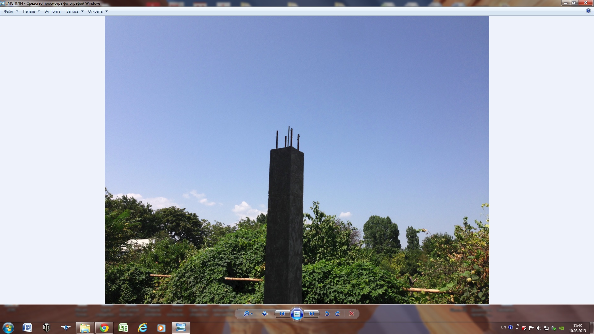

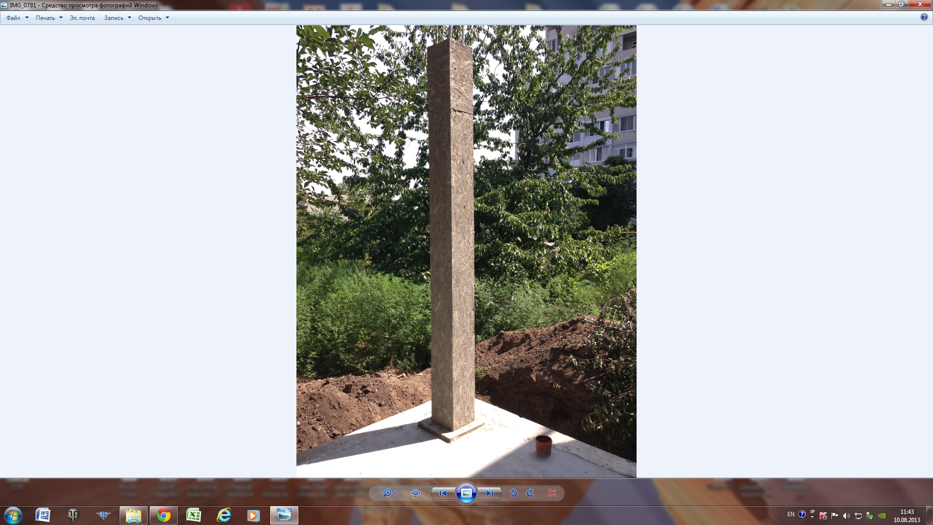

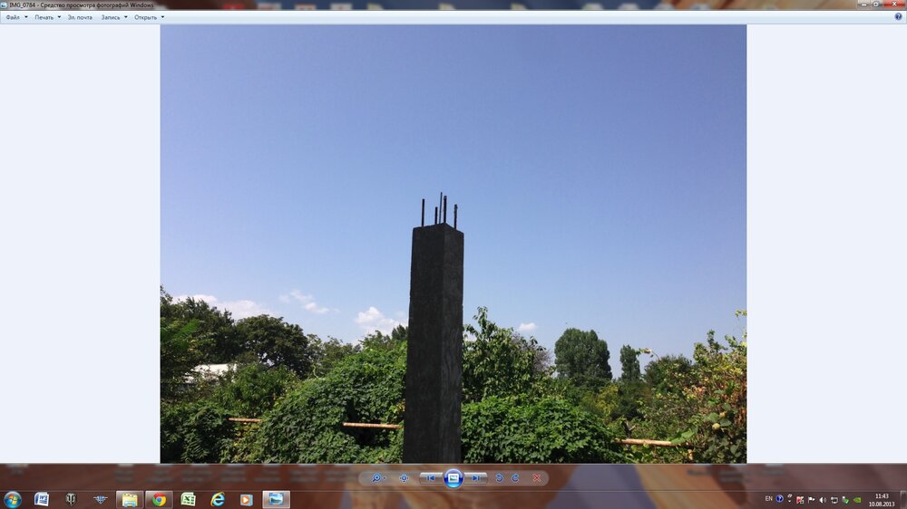

Сделать колонны - связали каркас, делал из 12 и 16 арматуры (перестраховочка), и залить колонны.
Упреждая вопросы -лили колонны за один раз, на фото следы от состыковки опалубок :)
Шаркер, а для чего выпуски арматуры на террасе?
если о том, что на фото - то это для ступенек.

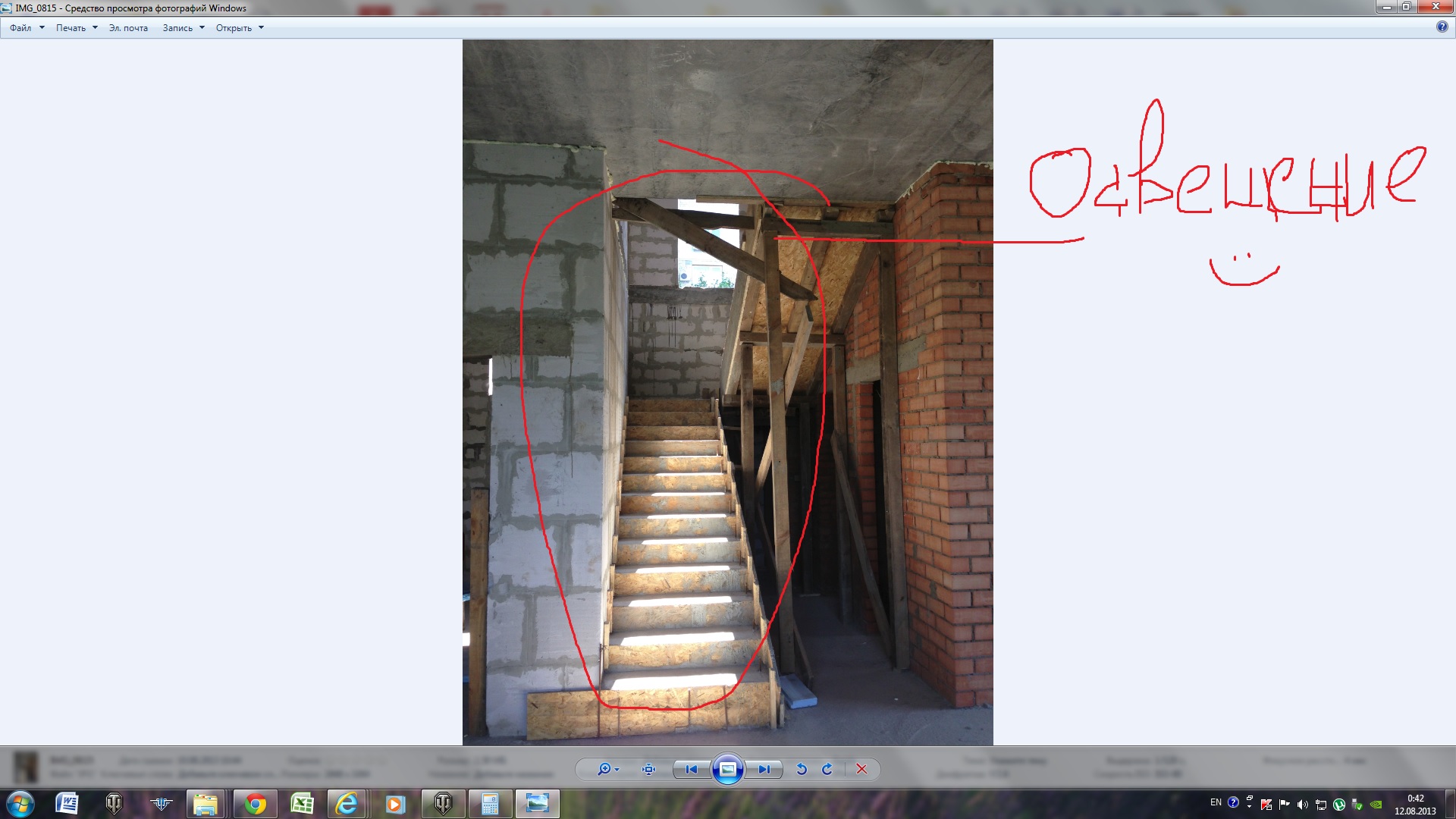

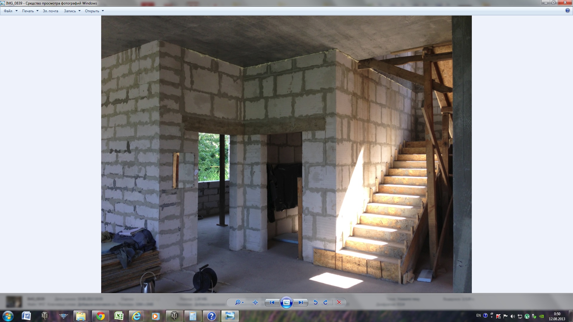

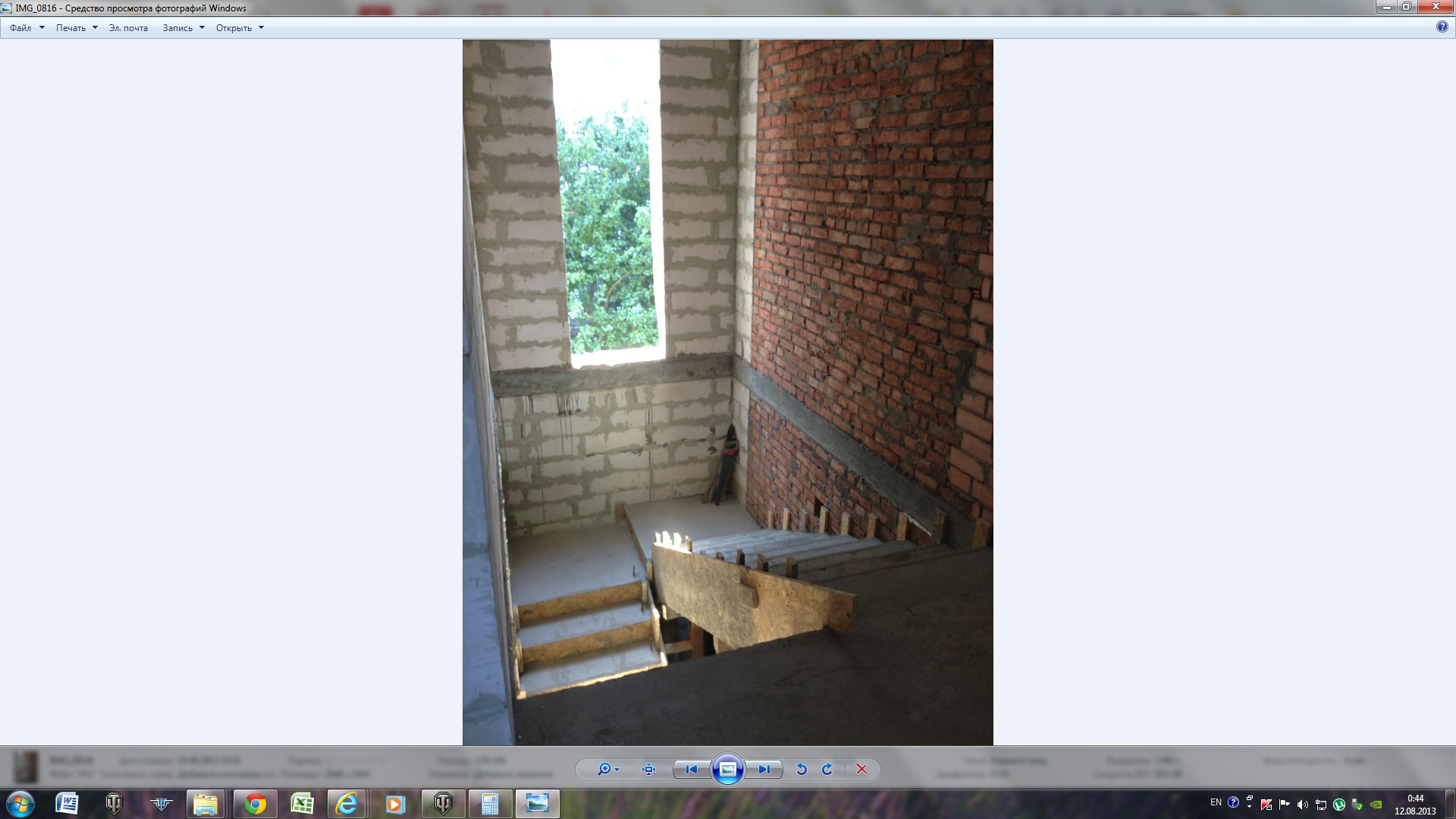

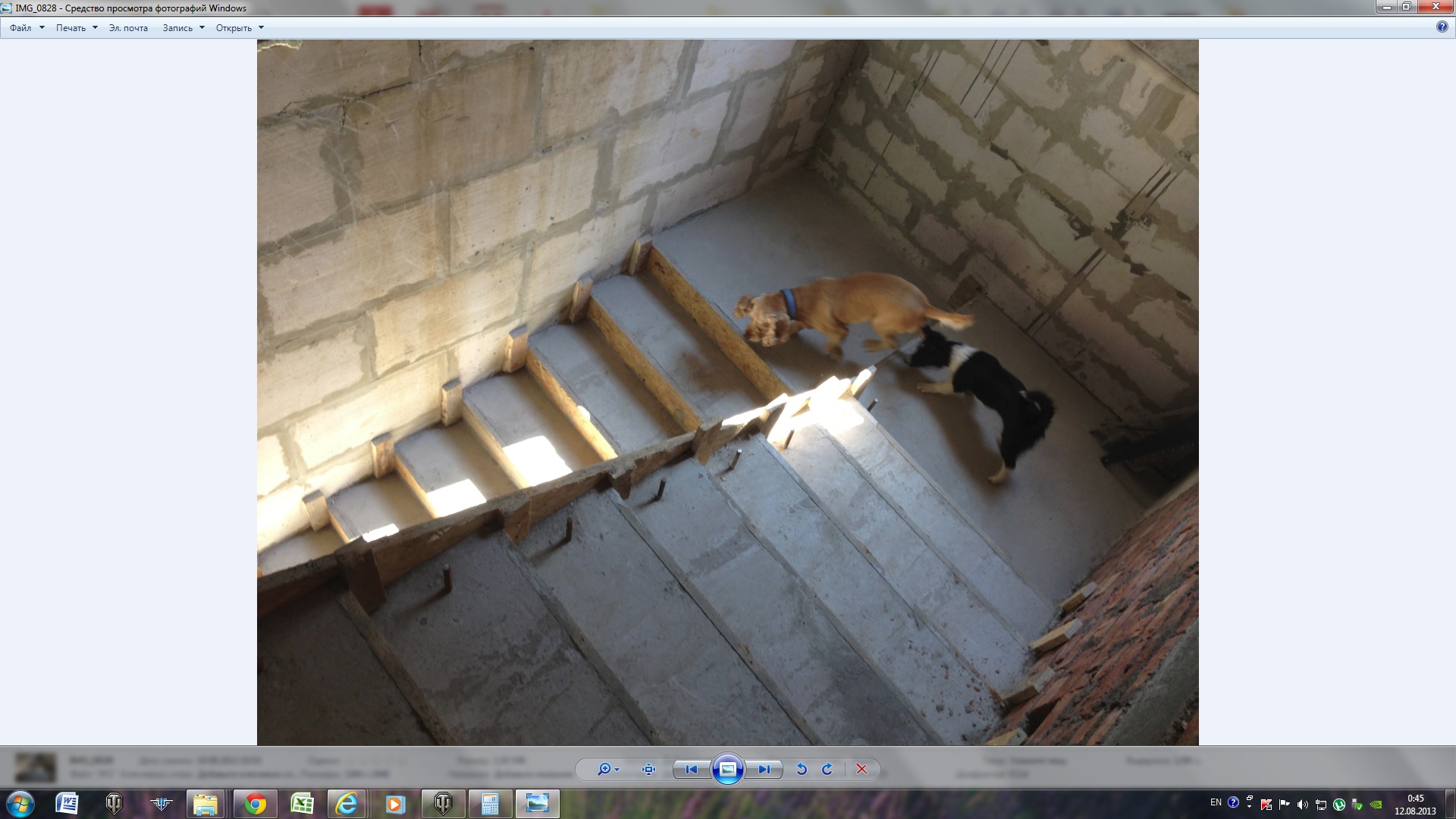

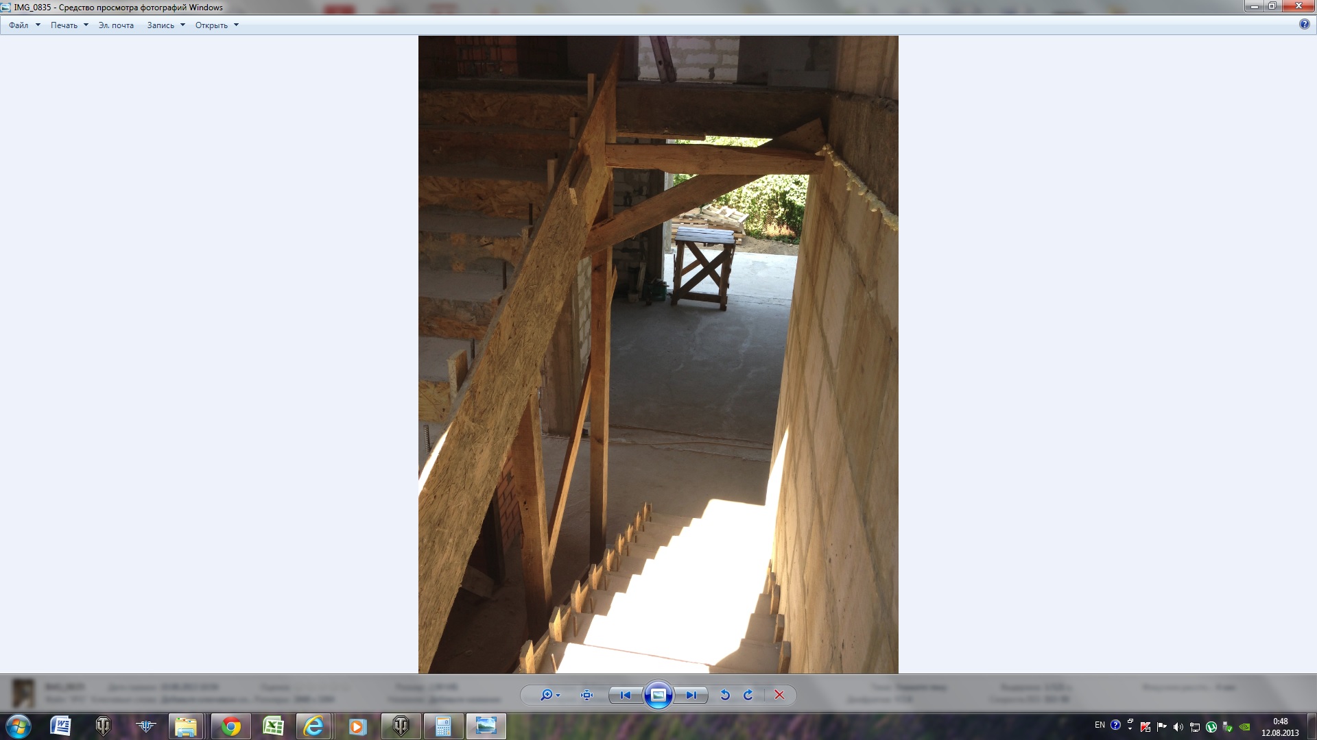

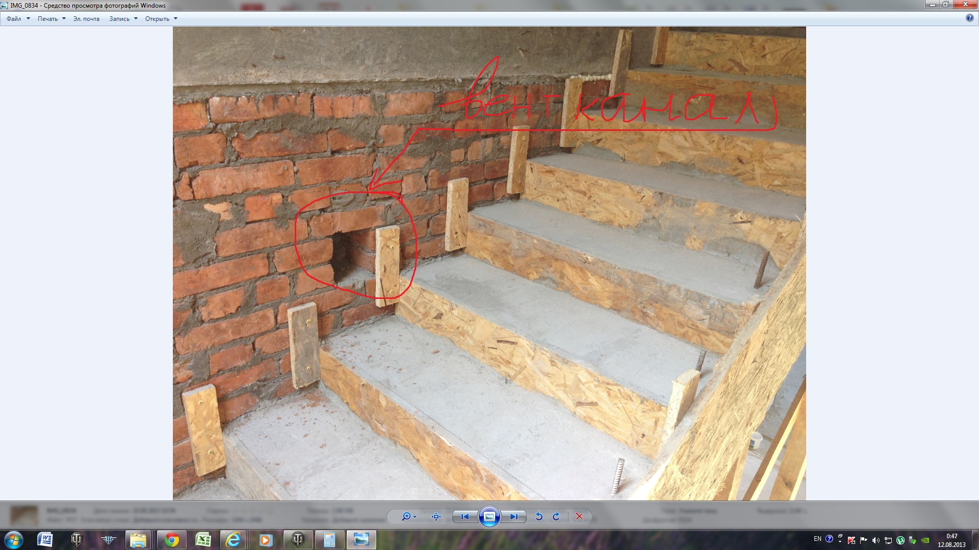

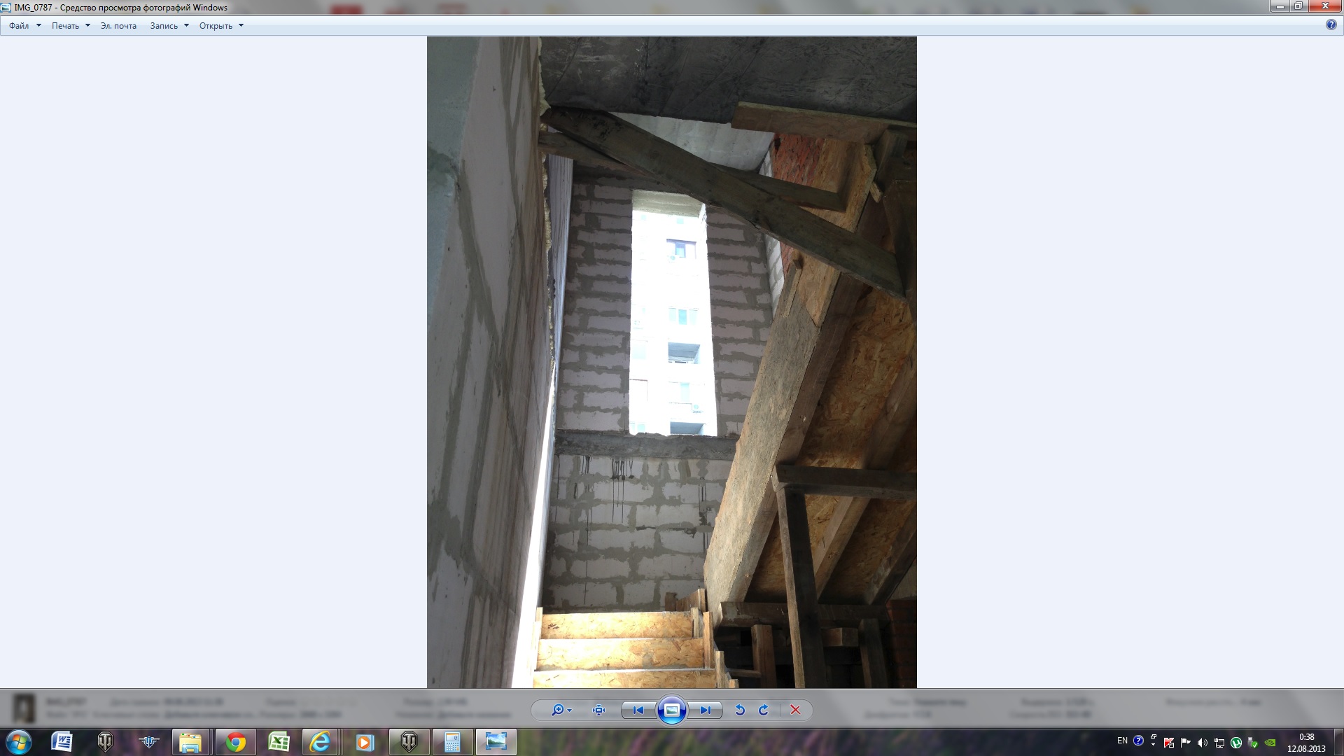

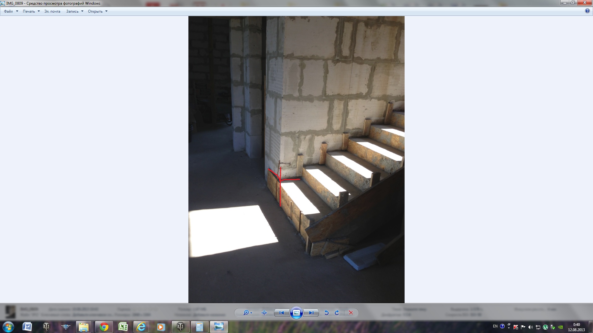

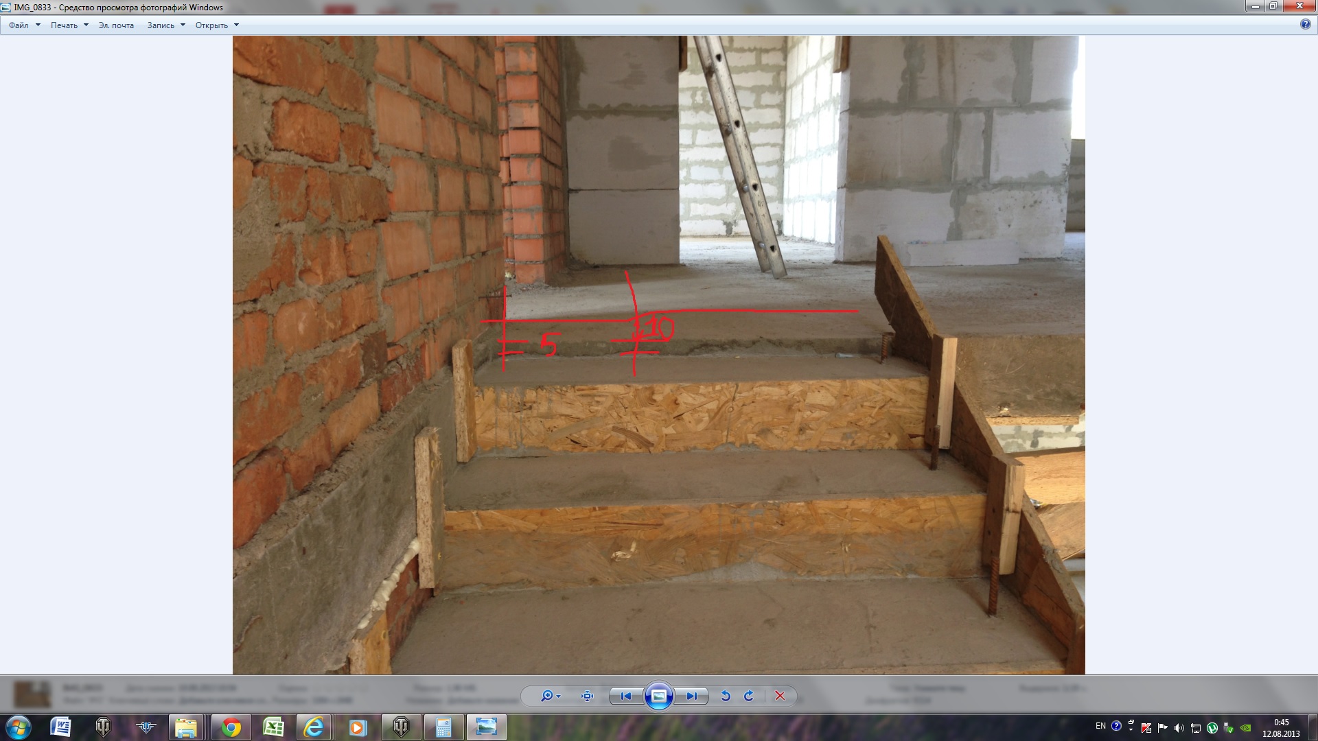

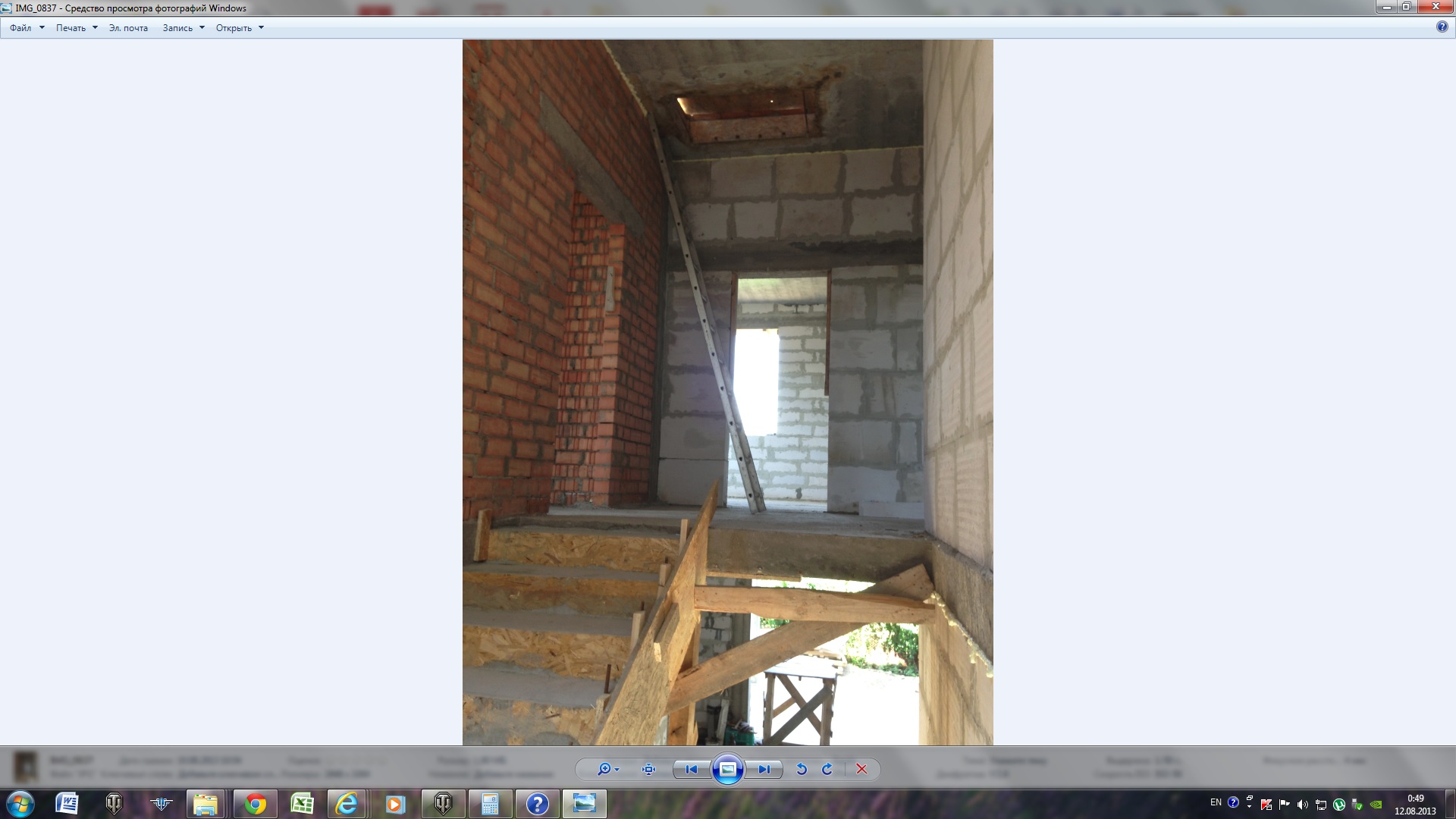

Короче, уважаемые форумчане кто строит (сразу поймут или помнит) кто собирается - почитайте, мну реально "колбасило", думаю, что отразил с использованием современных эпитетов - всю полноту эмоций, переполнявших меня, когда понял, что на момент сбора опалубки и заливки лестницы, я буду отсутствовать ... менять ничего из планов не хотел, проговорив с исполнителями задуманного о том, как они ЭТО (лестницу) будут делать, 3 месяца до этого определявшись с размерами (высота, глубина, ширина - соотношение), решил все - делегирую!
Ошибутся - заново начну, и уехал. :))
ребята (строители) реально удивили. сделали на все 100, размеры каждой ступени выдержали, как сказал. Ура, мне моя лестница нравится и удобна, рекомендую пропорции, и так, что выбрал для себя:
высота ступени = 15,65 см. - привет архитектору, я тебе лично еще расскажу про этот размер, запомнишь я думаю! :)
глубина ступени = 29,5 см.
ширина лестницы =100 см.
пройдено ногами, + человеческими и + друзьями нашими меньшими :)
