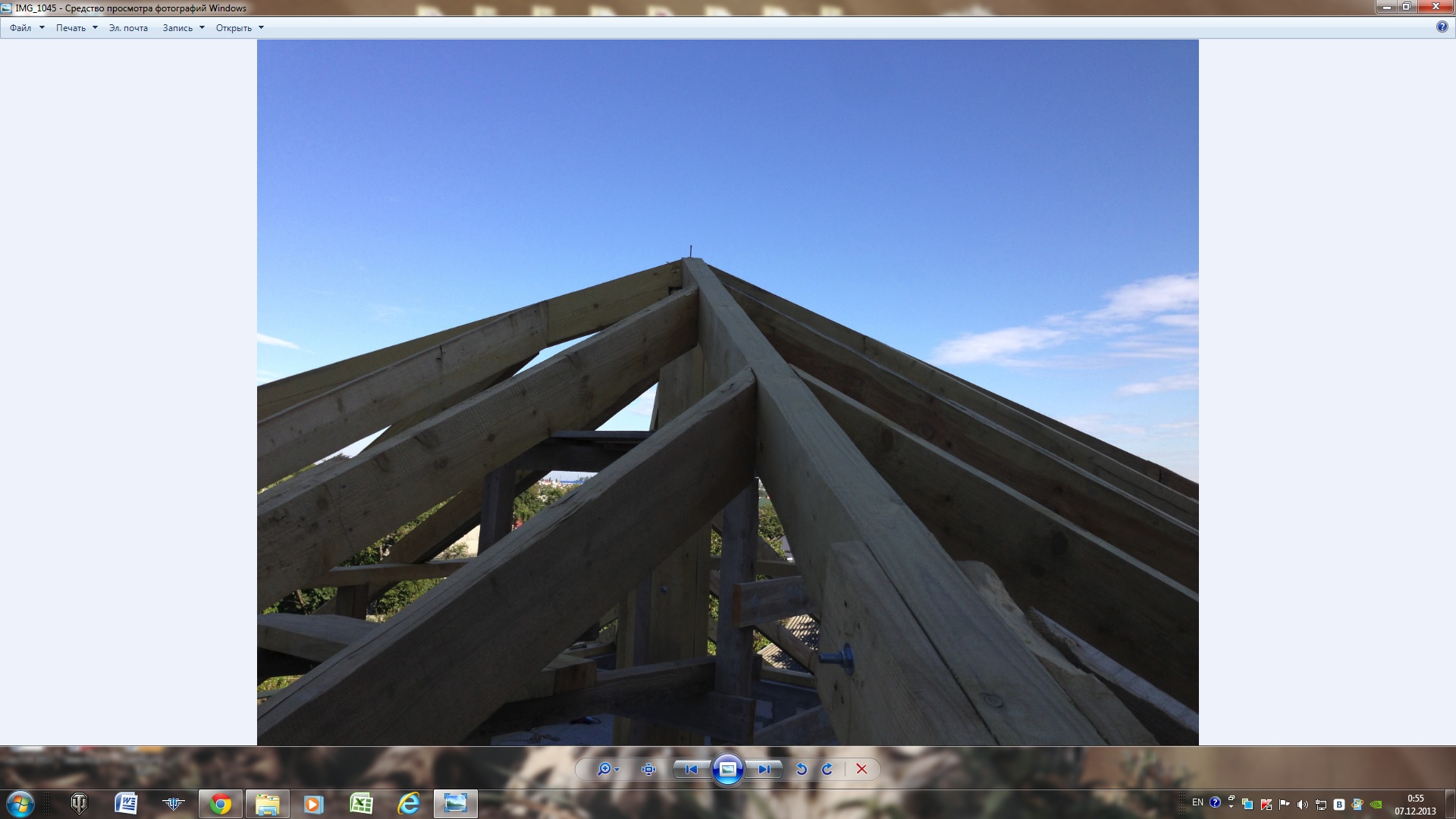

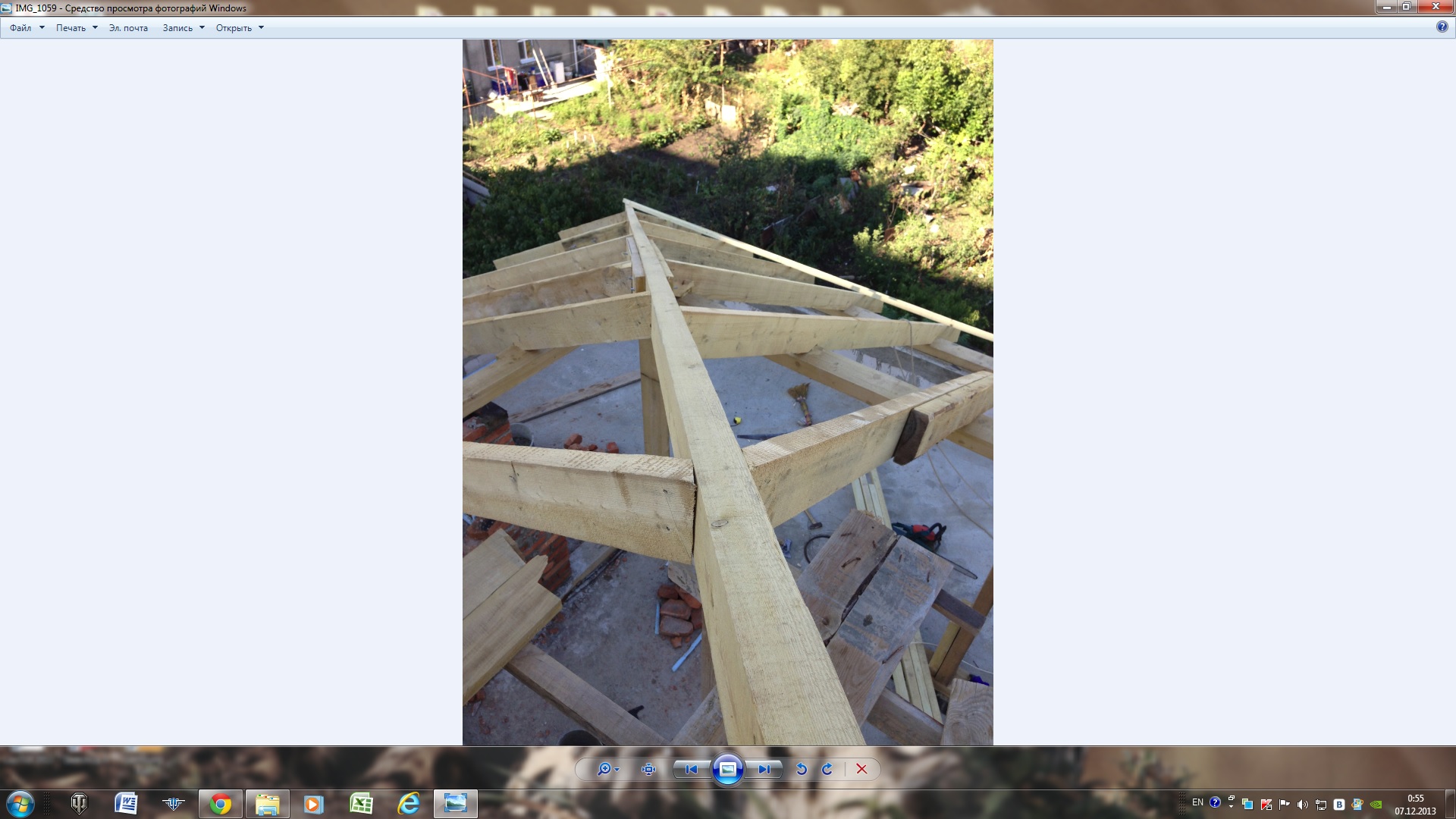

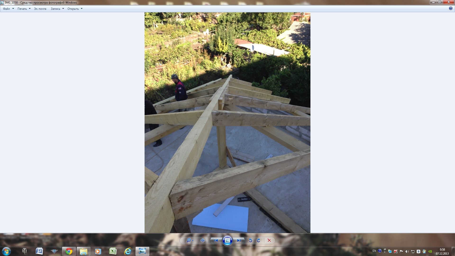

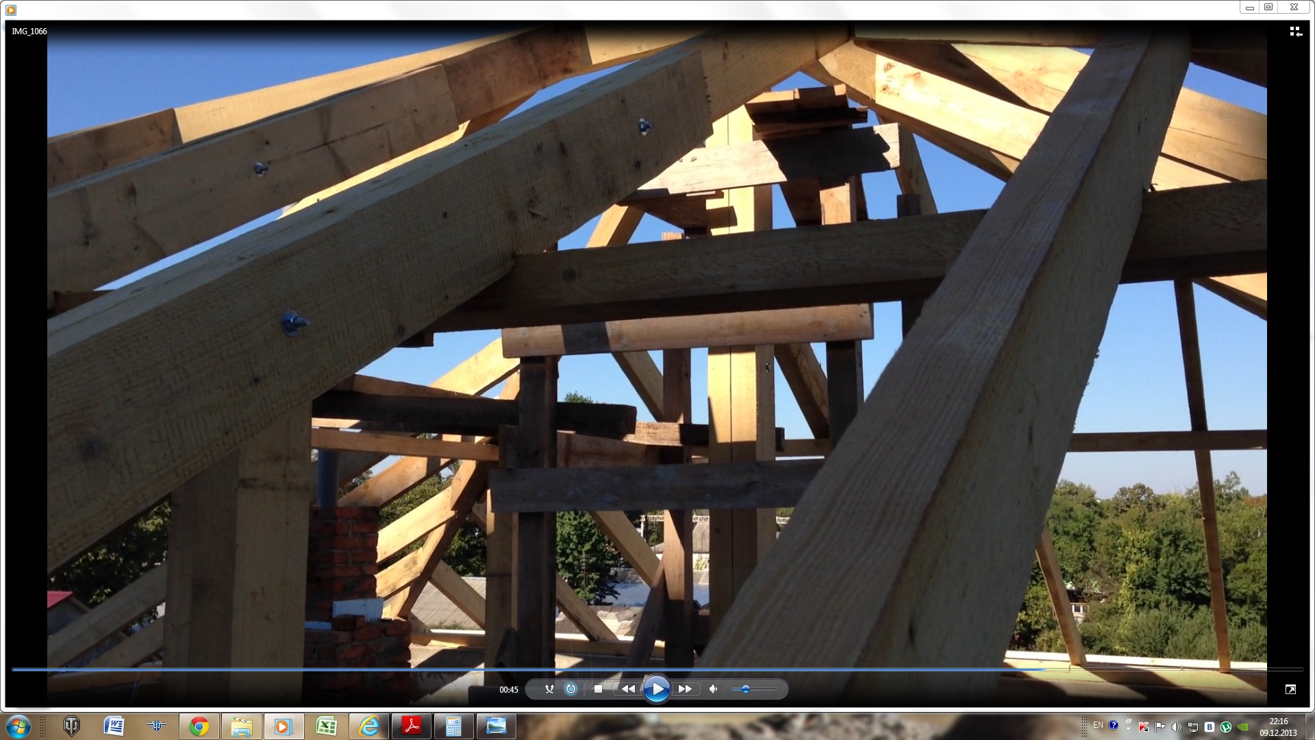

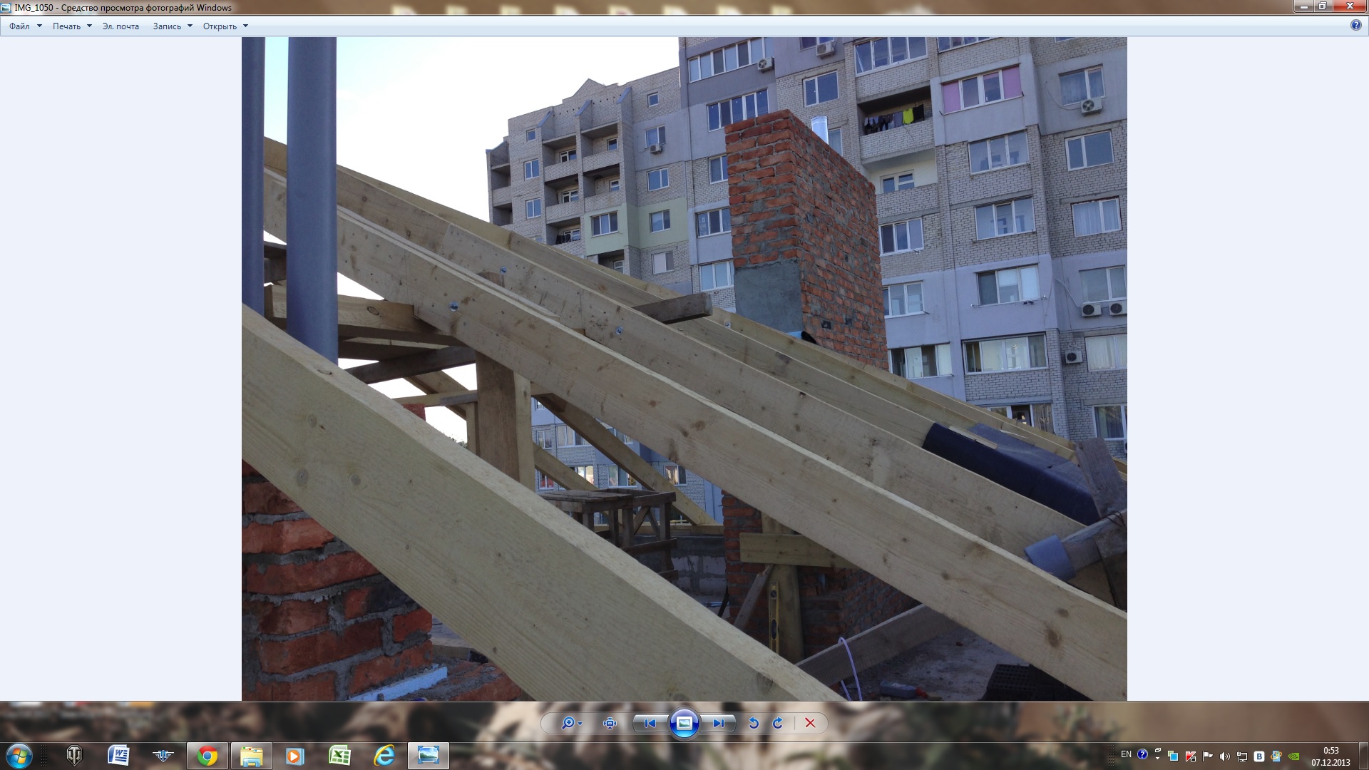

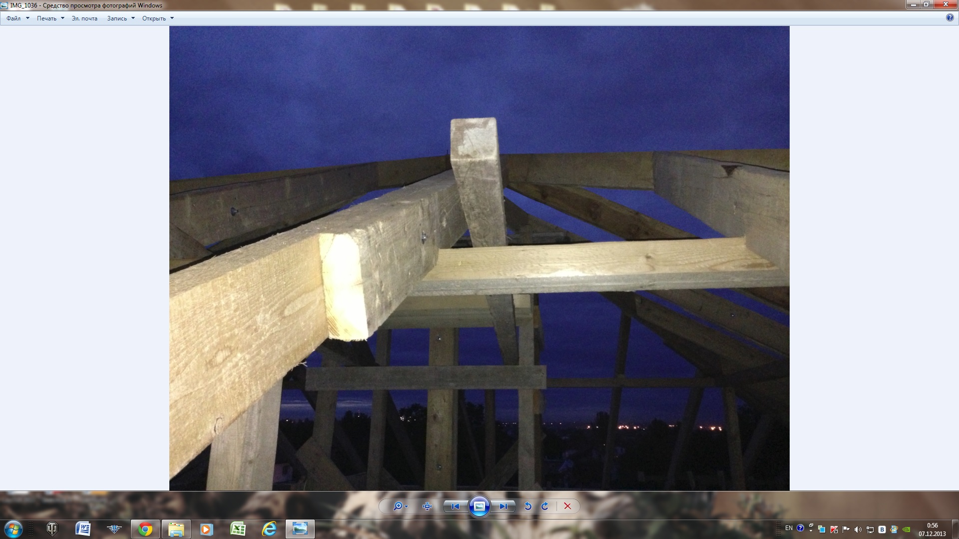

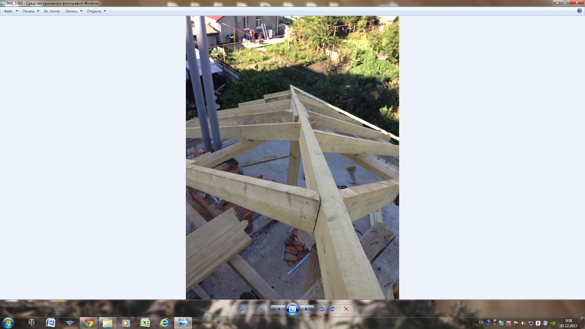

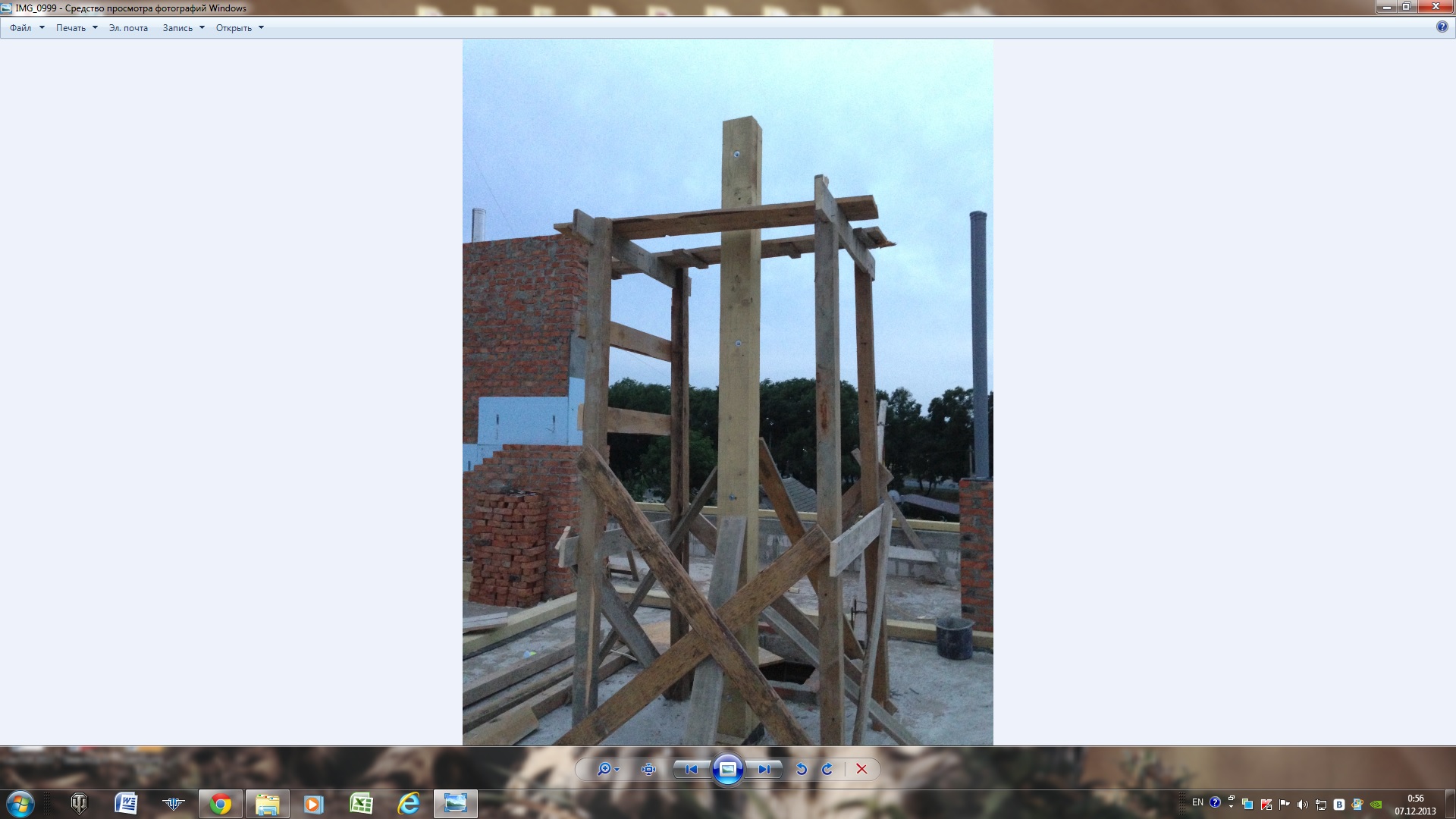

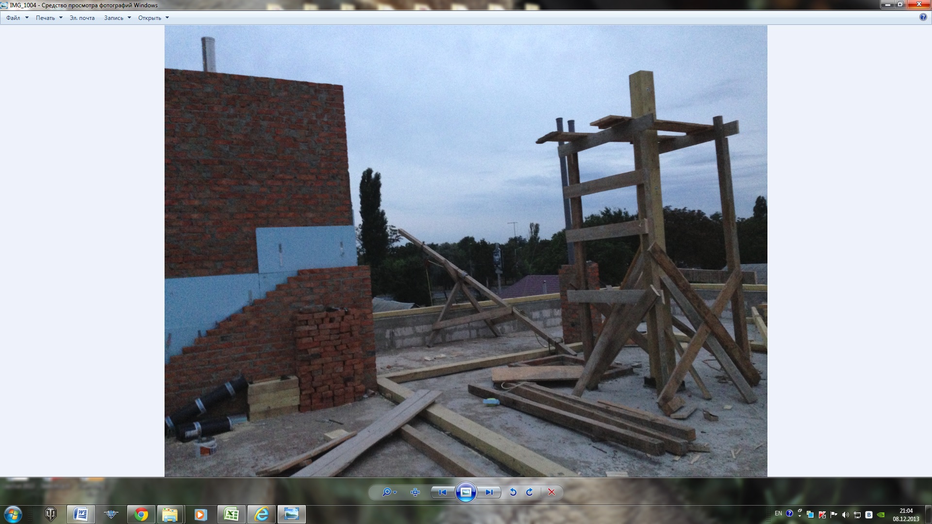

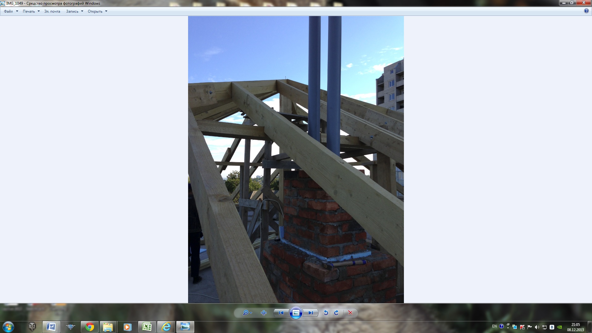

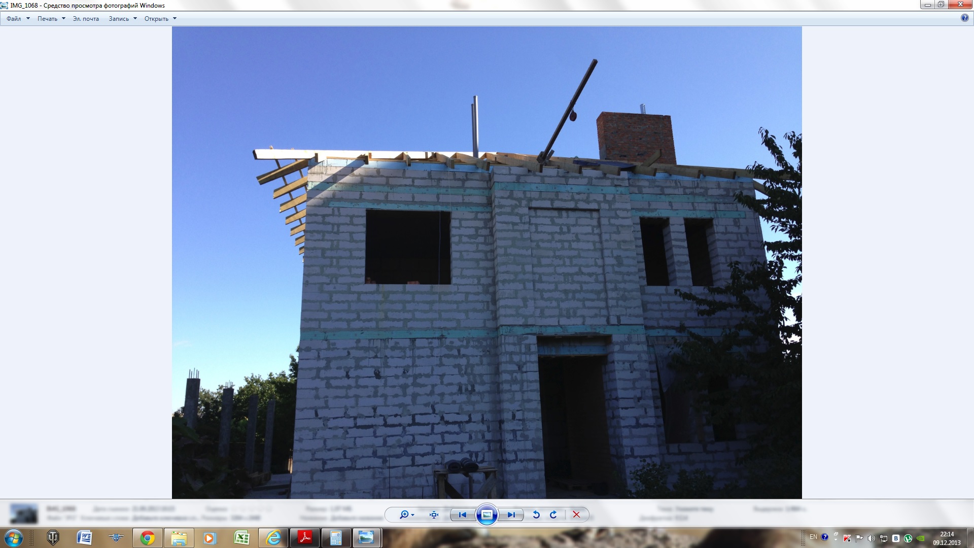

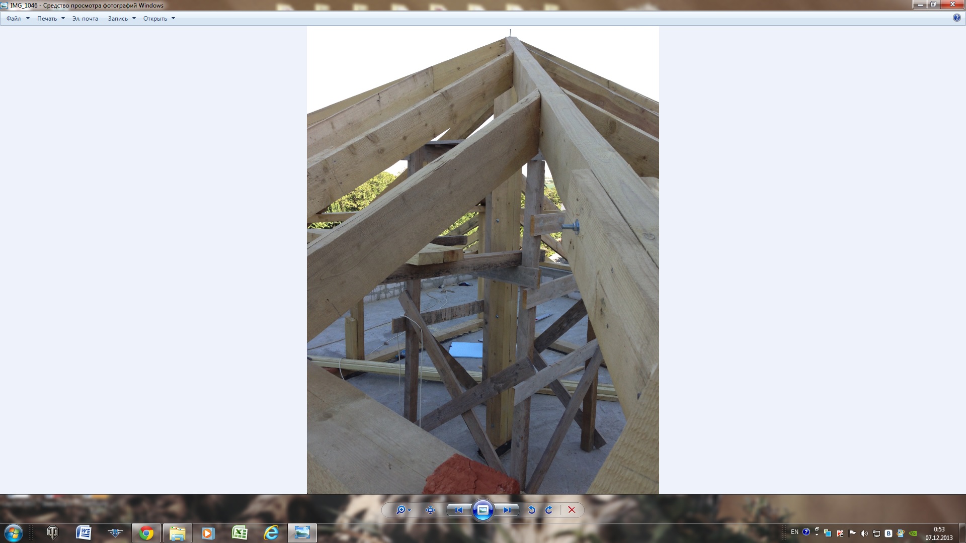

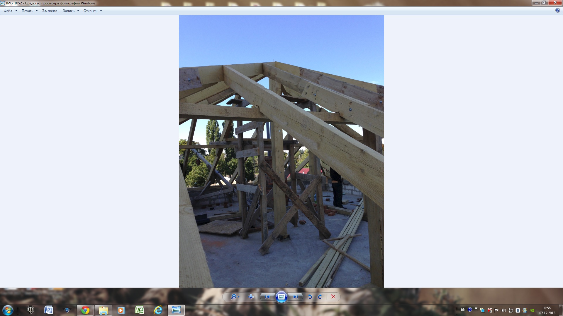

"стропилка" потихоньку росла. Мне отводилась почетная роль лазить на крышу и фотофиксировать этапы монтажа стропилки. Спускаясь вниз, я подвергался, точнее фотоматериалы - подвергались тщательному с пристрастием просмотру супругой, на предмет соответствия проводимых работ - технологии.
Как показало время и не зря собственно внимательно смотрели.

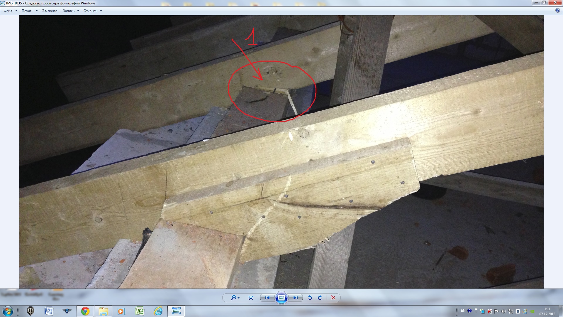

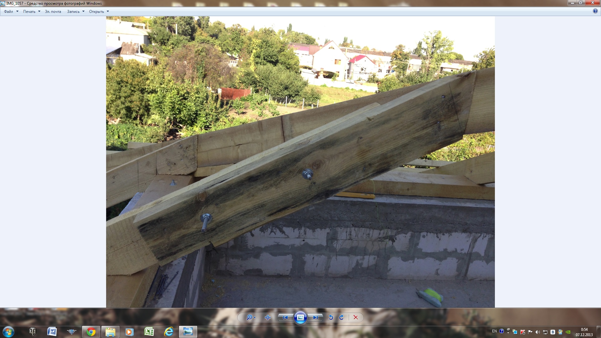

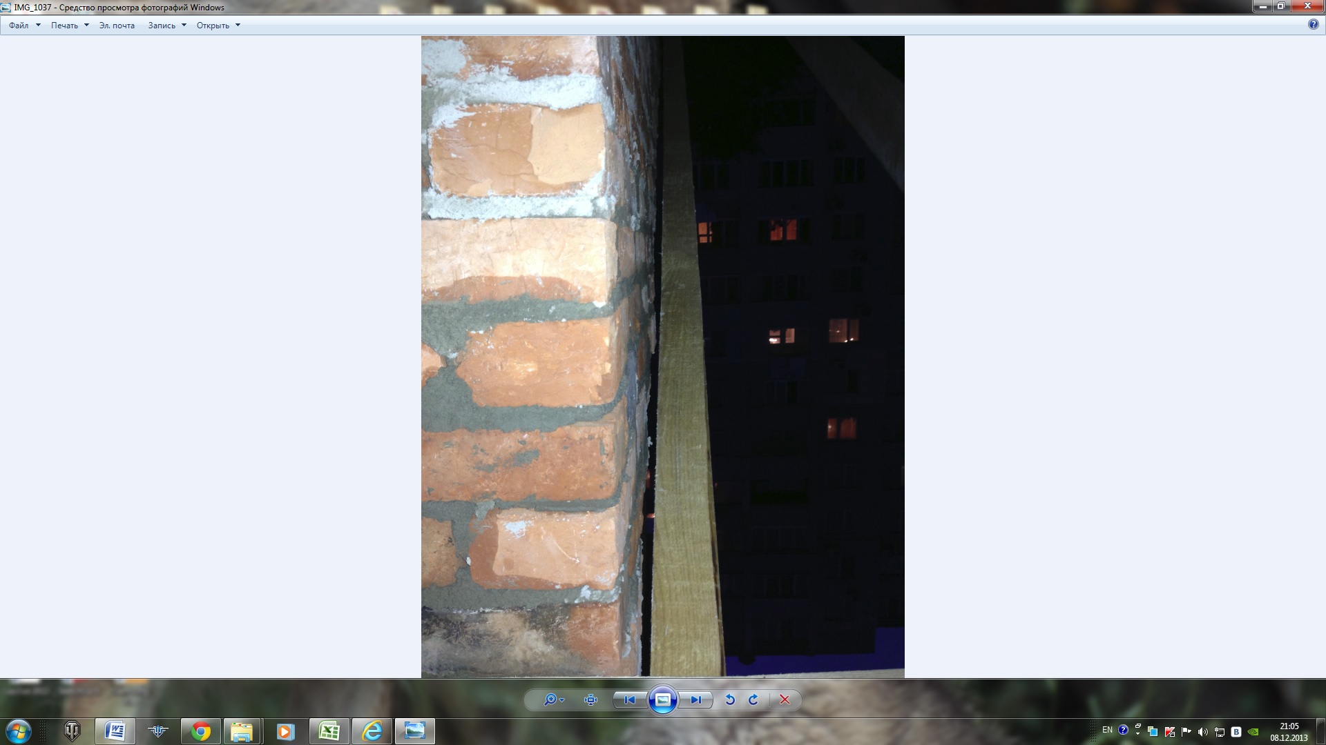

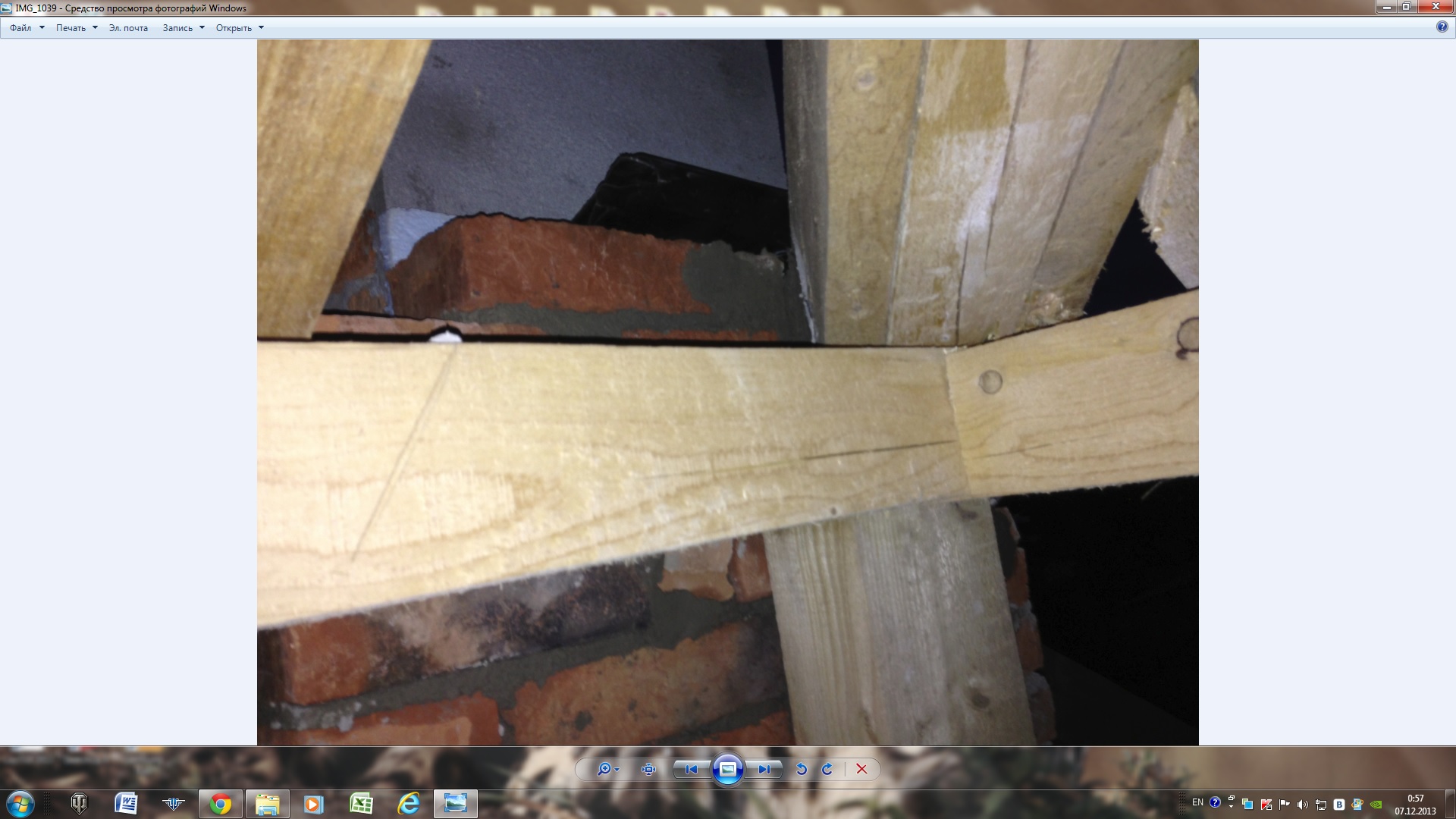

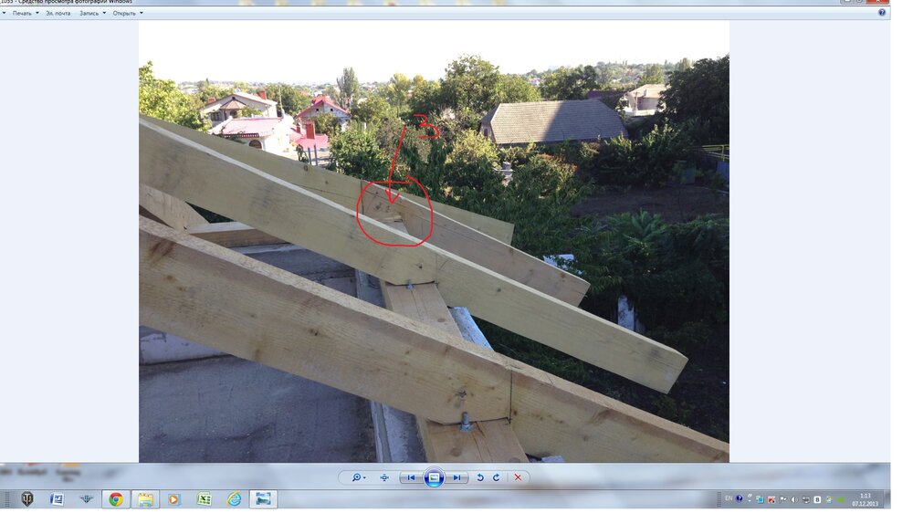

Первый бок - строители перепутали лес и вместо диогональных ног - 100х200, поставили лес, который шел на поперечные стропила, 70х200.

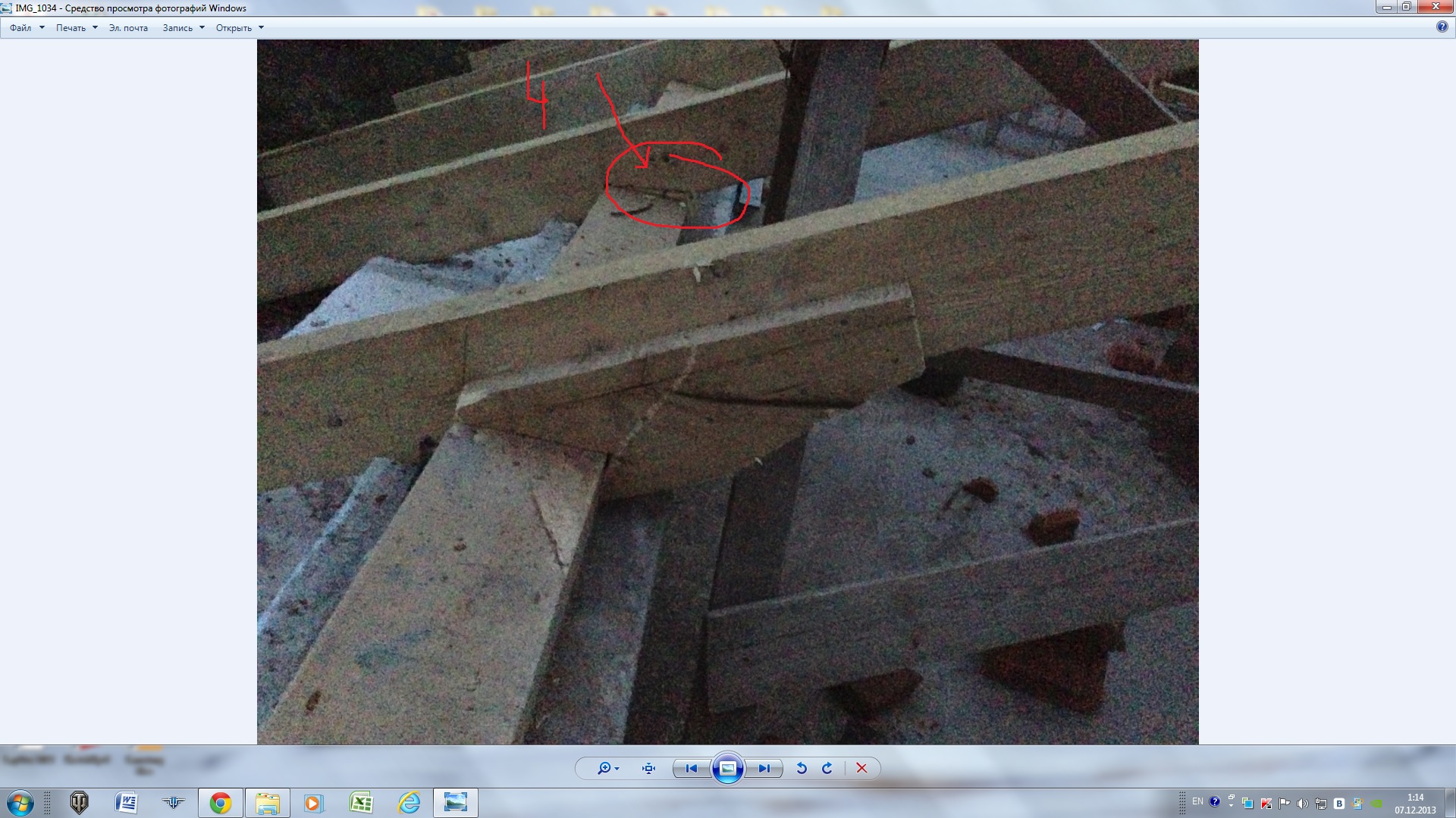

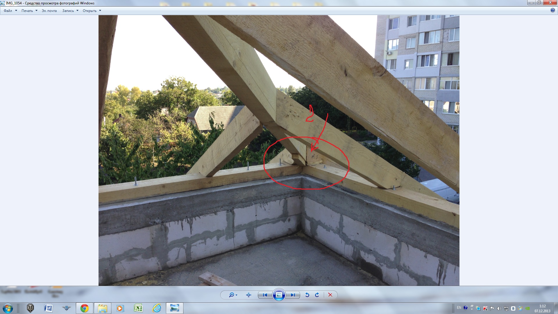

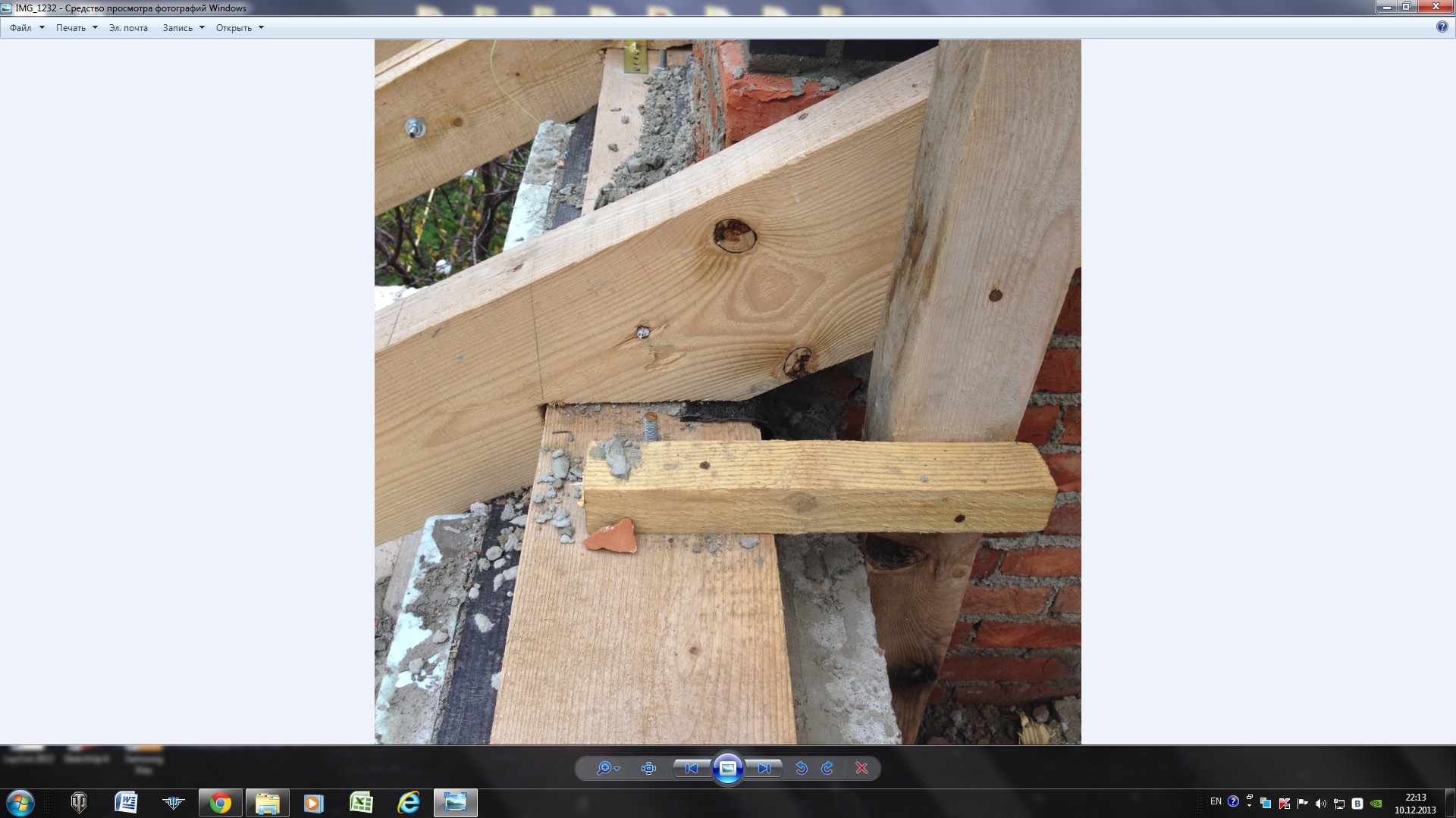

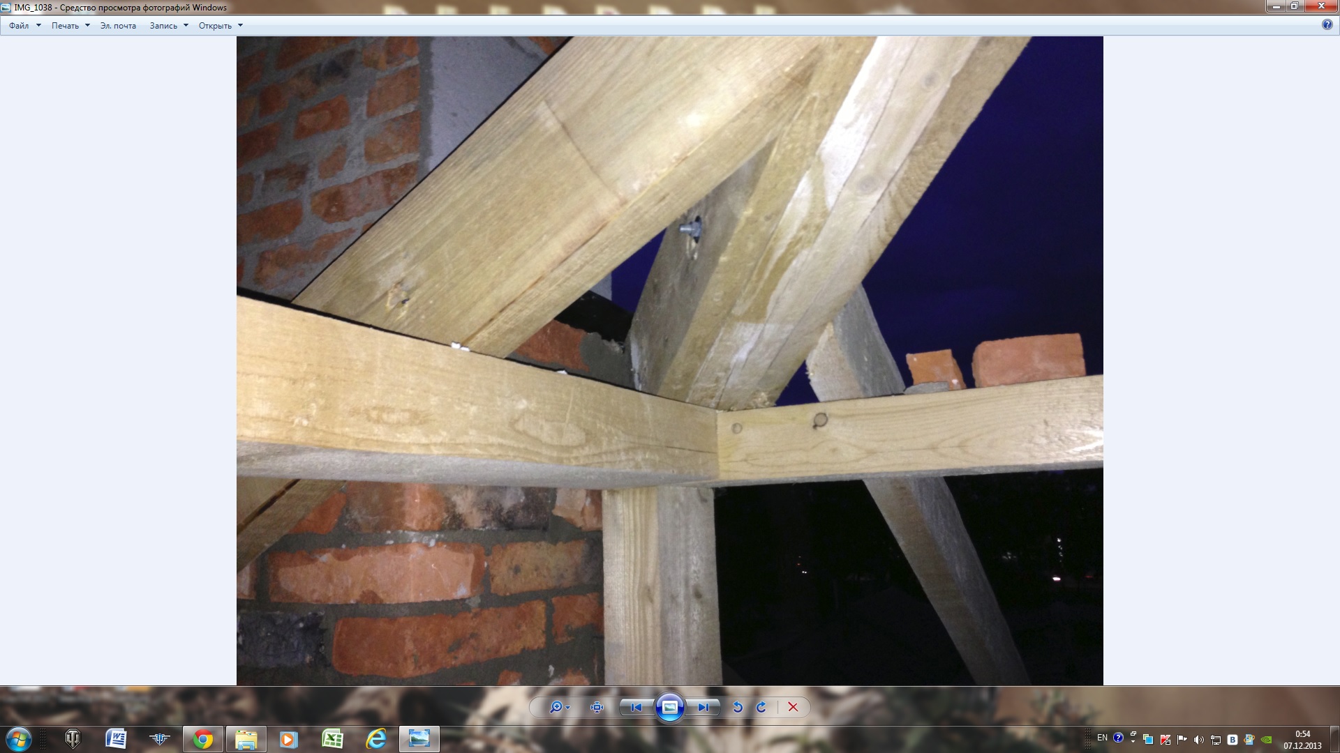

Второй бок - см.фото. Это так называемые "подкладочки". Т.е. если ты не ровно порезал лес, то можно типа всегда исправить и вставить вот такую "тхню", и ничего нормальненько, она выдержит 11 тонн кровли (черепица).
Простите за слог - "залипа" редкая. Когда мы увидели -первый и второй бока, в внутри "ёкнуло", мы все думали "когда же наши строители дадут сбой" - ни пьют, не ругаются, работают от зари до зари, не воруют, 6 дней в неделю, ошибок нет - епт - Идеал. Когда уже подошли к кровле, а боков все нет, стало страшненько, что ж он будет за бок такой, раз уже стока времени не приходит . И вот, на те.
Короче - докупил лес, пропитали, переставили заново.
"Залипные" подкладочки - убрали на..., и переделали запилы.
Но самое интересное, знаете что? - не догадаетесь, мои молнии по поводу попадания на лесе, протягивании в сроках по установке стропилки, время на переделку - очень не нравились моим строителям.
Краткий экскурс, про "подкладочки" - что происходит со временем, эти подкладочки - усыхаются, и весь принцип стропилки - так сказать "распереть" стропилами конструкцию кровли и удержать на себе за счет правильности и точности подгона стропильных ног - кровлю, получается коту под хвост.
В последствии мне говорили, что в принципе можно брать для этого фанеру, она так сказать многослойная, и ничего страшного крепче - не усохнет. Ну я посоветовал человеку себе сделать такое, и заставил все переделать по новому.
Все пока пауза, жду вопросы :))

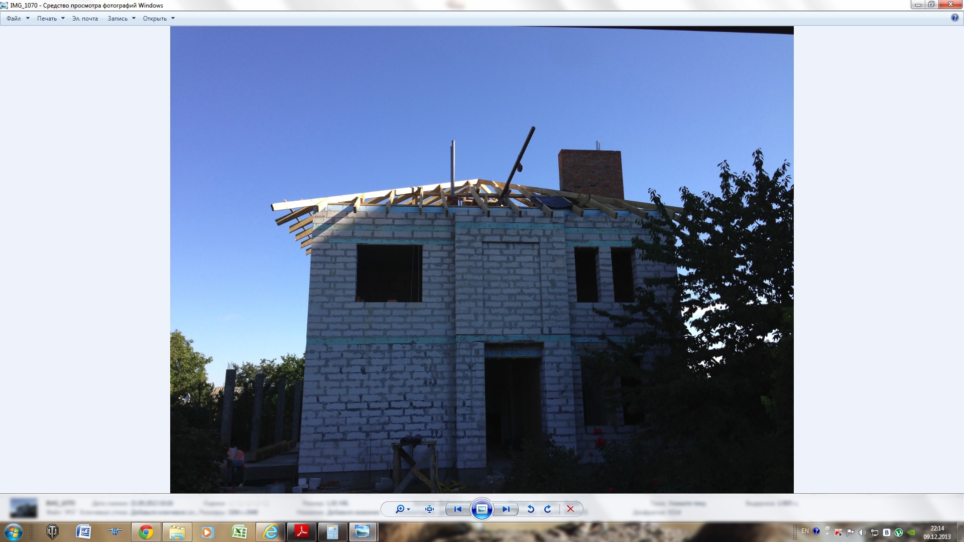

Напомним читателям, про то, что были выявлены "бока" в выгонке стропилки, и строители милостиво дважды переделали - косяки, это - "подкладочки" и перепутанный лес.
К моменту завершения исправлений, подкрался очередной этап: "У нас - ноги, нам домой нужно". И народ как скаженый, заторопился бросая все находу, покупая билеты, истеря походу мне, давай деньги, деньги, мы едем- едем. Ну ладно, этап собственно за год работы с ними был - уже ранее изучен - и из опыта через 1,5 недели, строители - возвращались, пересадив у себя дома - картошки, кукурузы, собрав сено, скотину, грибы и прочие элементы культуры того региона.
Договорились так, уезжают и приезжают через неделю, стропилка собственно уже была собрана, оставались некоторые доделки - укрепление уголками (инициатива супруги), укрепление скобами, лобовая доска и дальше у же мембрана, кровля.
Теперь как в передаче, каково же было мое удивление, когда, строители через 2 недели сообщили мне по телефону - "Знаешь, мы не приедем. Мы уже на работу устроились на зиму, да и жены нас уже не пускают. Все пока!". Мне это напомнило мультик про "Добрыню Никитича и Горыныча", там был такой персонаж - Князь, который подписывал письма "Я не виноват. Целую князь".

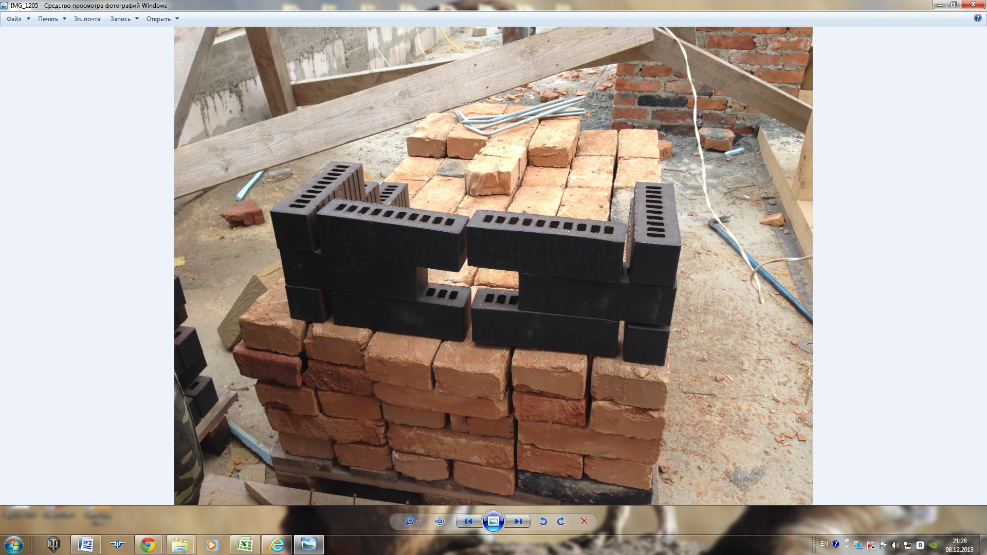

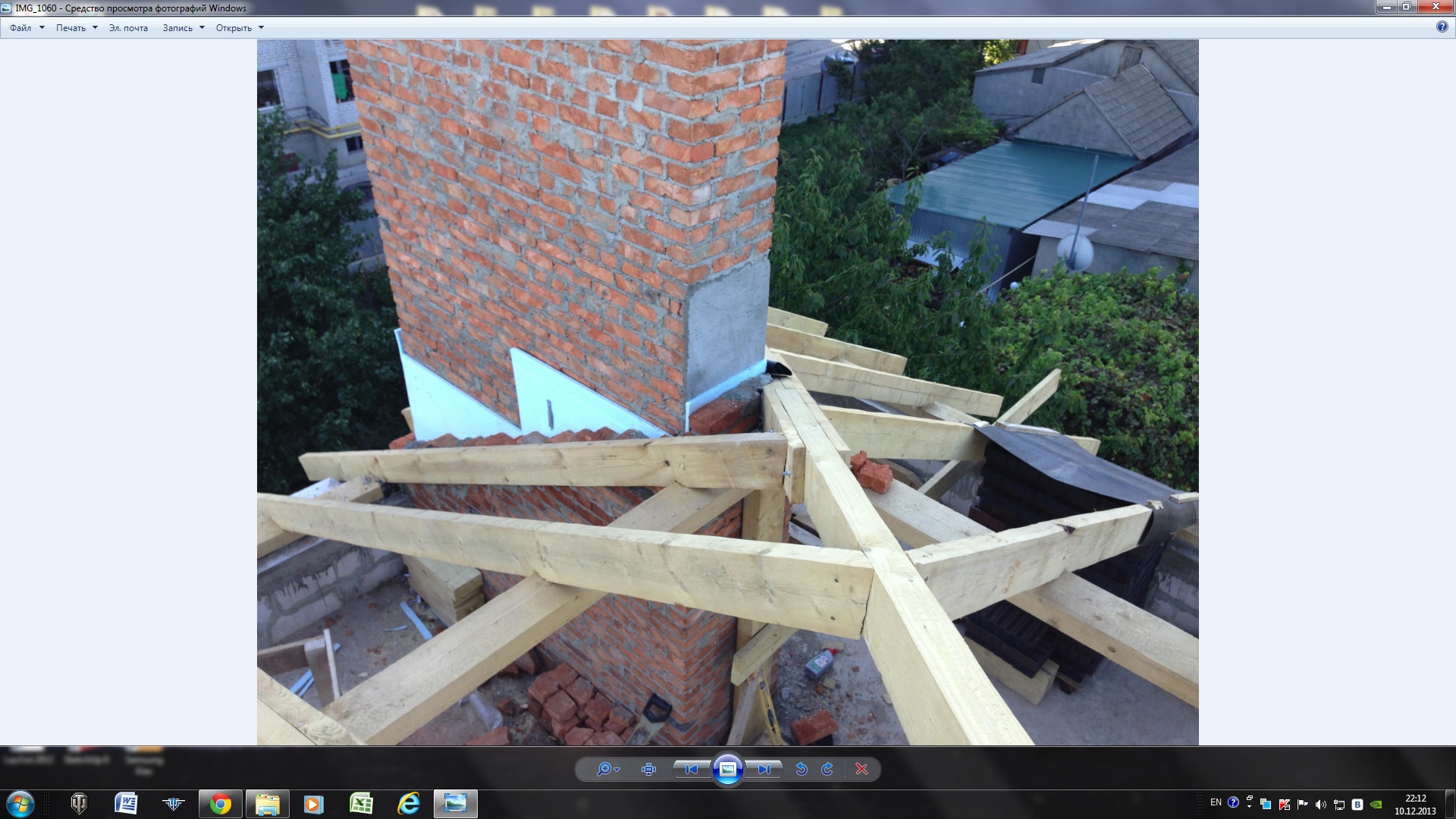

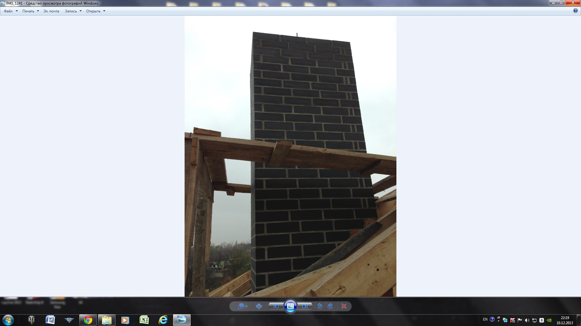

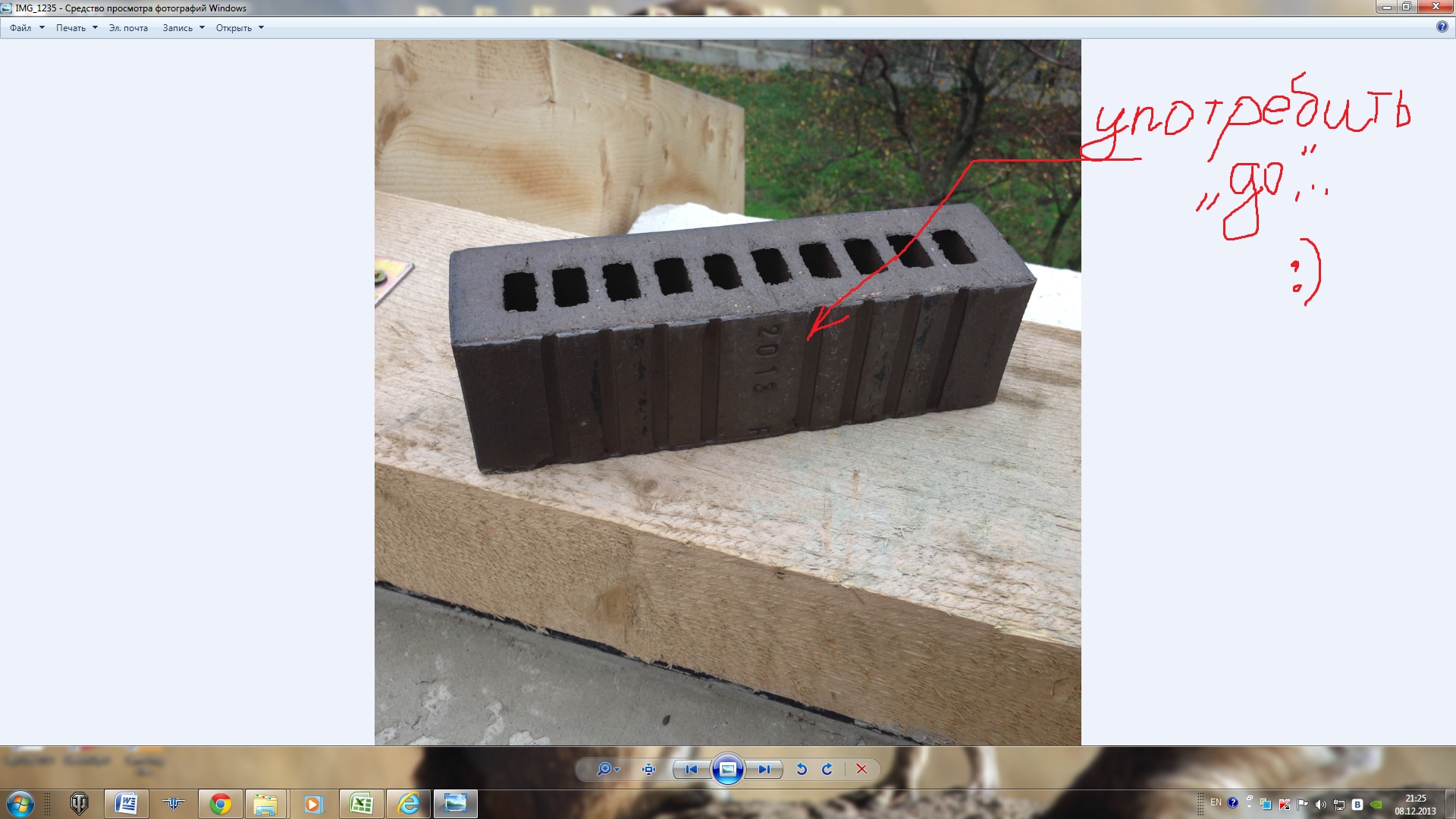

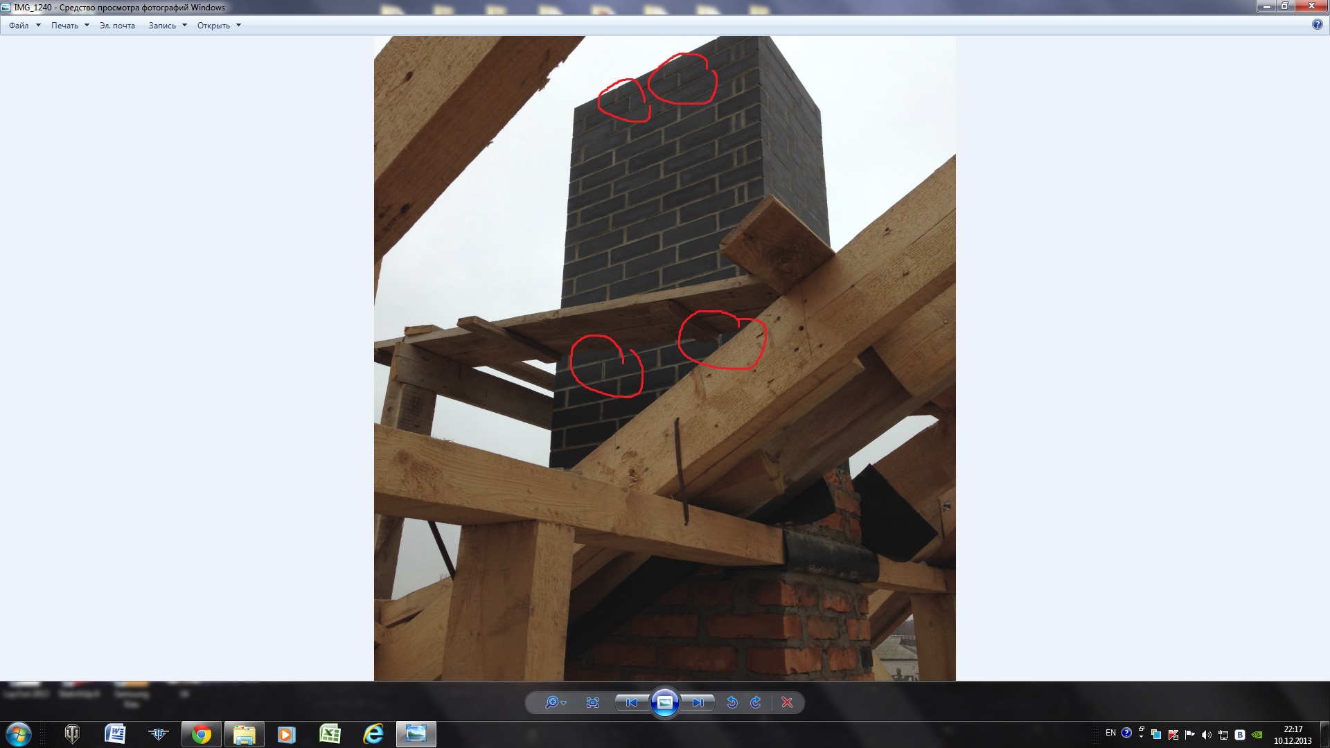

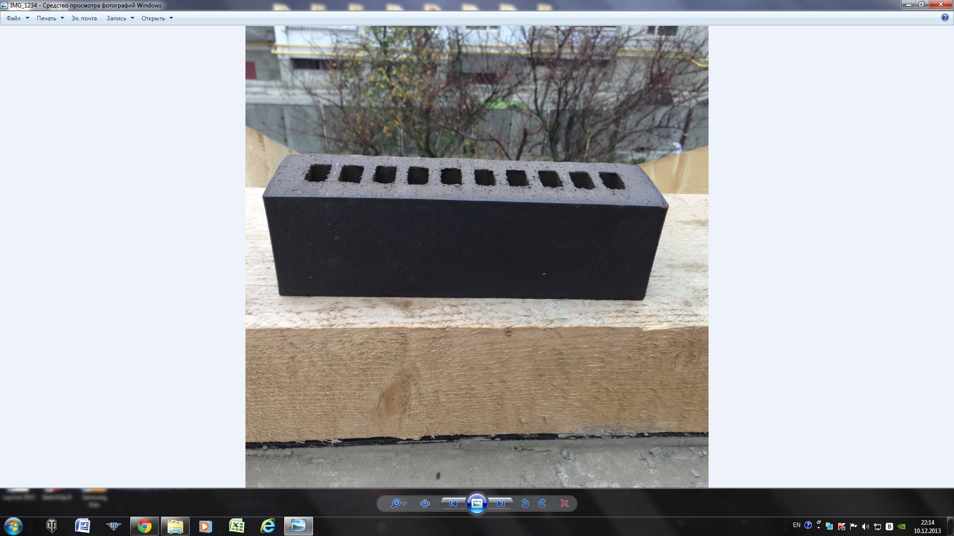

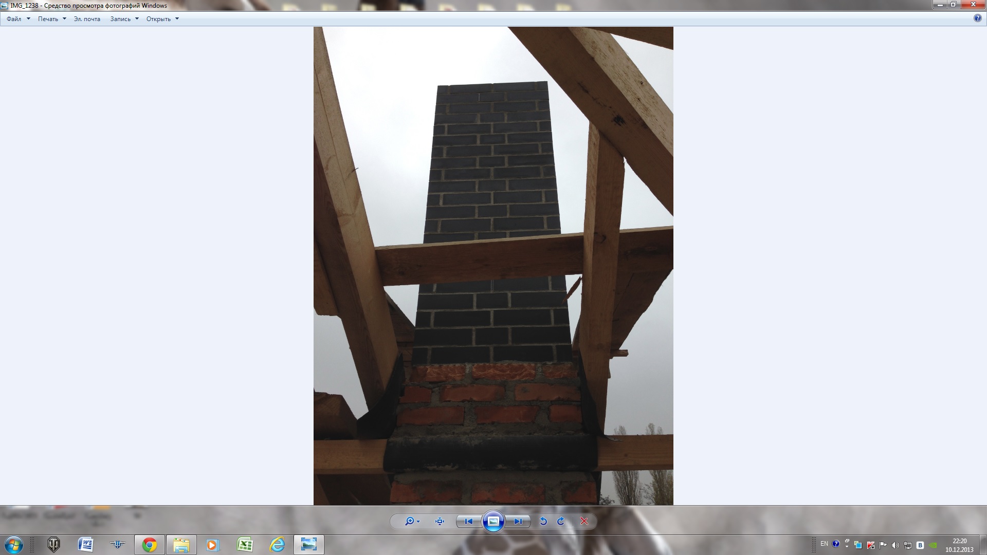

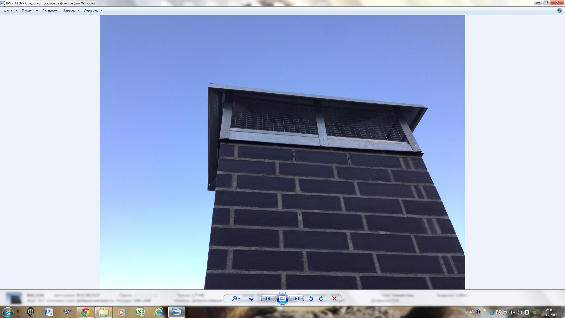

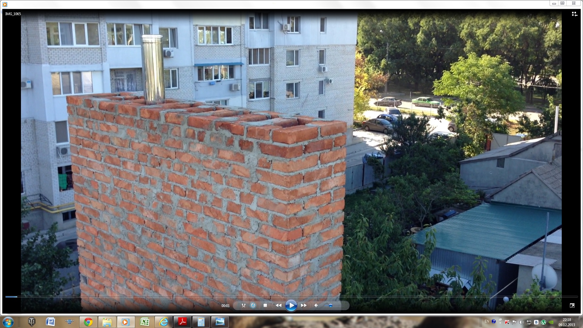

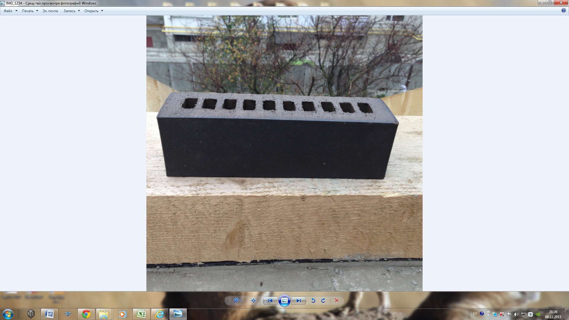

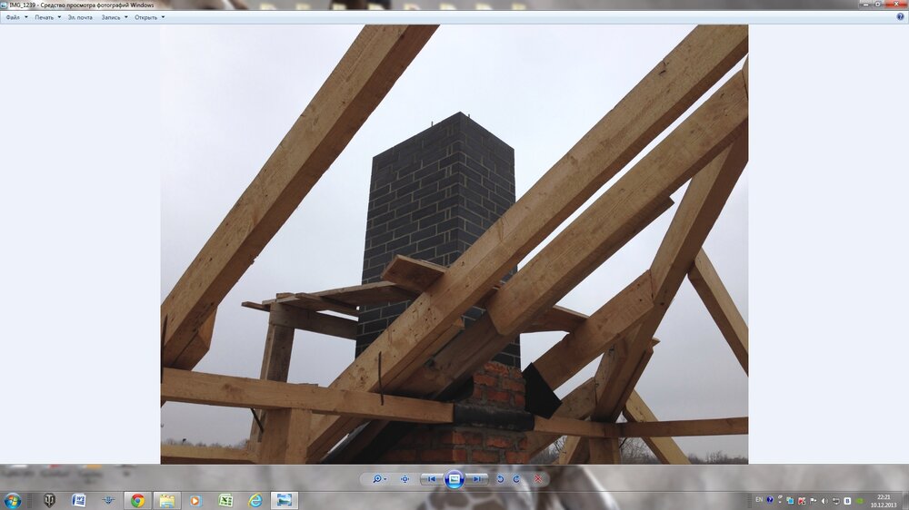

И так дымоходы, мы решили, конечно же про кашу с маслом, сделать не просто дымоходы, а так чтобы уж на века. Сначала выгоняем дымоход полностью из чернового кирпича полнотелого, потом обшиваем его полностью пенополистиролом (20 мм), затем начинаем снизу гнать опять черновой кирпич -отступаем от пенополистирола на 10-15 мм, и дойдя до стропилки начинаем идти клинкерной половинкой, ее ровняем по наружному краю с черновым.
Поискал не долго клинкер и собственно проявив чудеса смекалки, пошел к официалам - "Робен", представитель в Одессе - Сергей (дай ему Бог здоровья). Выбрал "граффит", заказал (еще повезло быстро получилось) 1258шт. (кол-во не много больше чем нам нужно было, но были какие-то условия у завода, чтоб продать остатки). И понял, что хронология работ для завершения кровли должна быть следующая:
1. Делаю дымоходы.
2. Делаю колпаки (вообще про них забыл).
3. Доделываю стропилку.
4. Делаю кровлю.

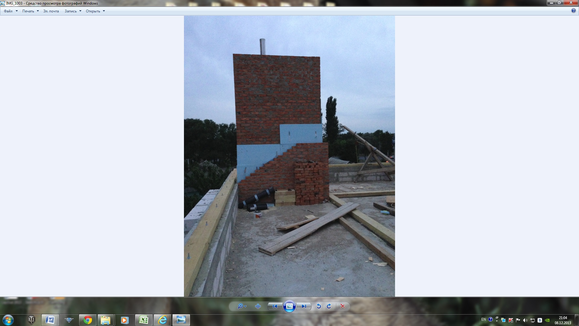

Продолжаем про Дымоходы.

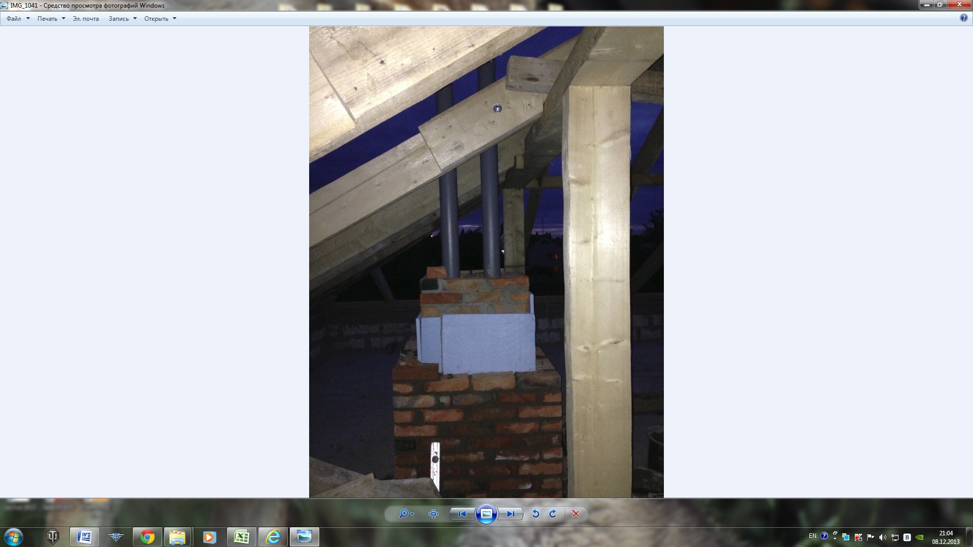

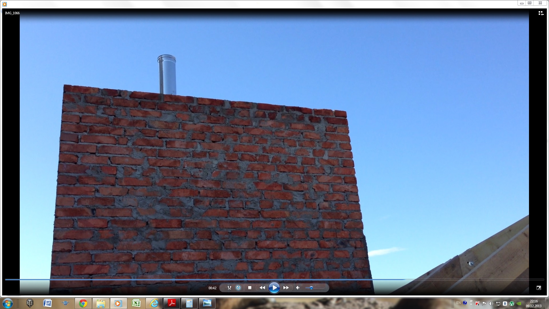

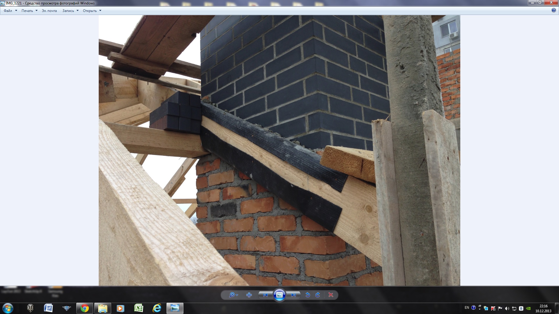

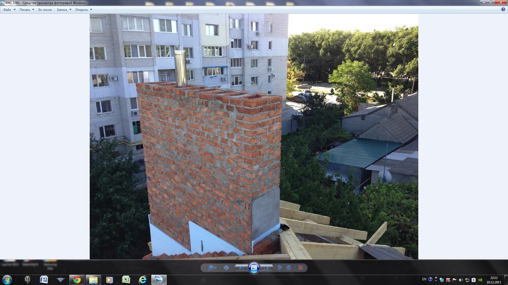

У меня их 2, один дымоход, размеры черновые, 2,4 м. х 0,55 м., высота 4 м., второй - 0,45х0,65 м,высота 4 м.

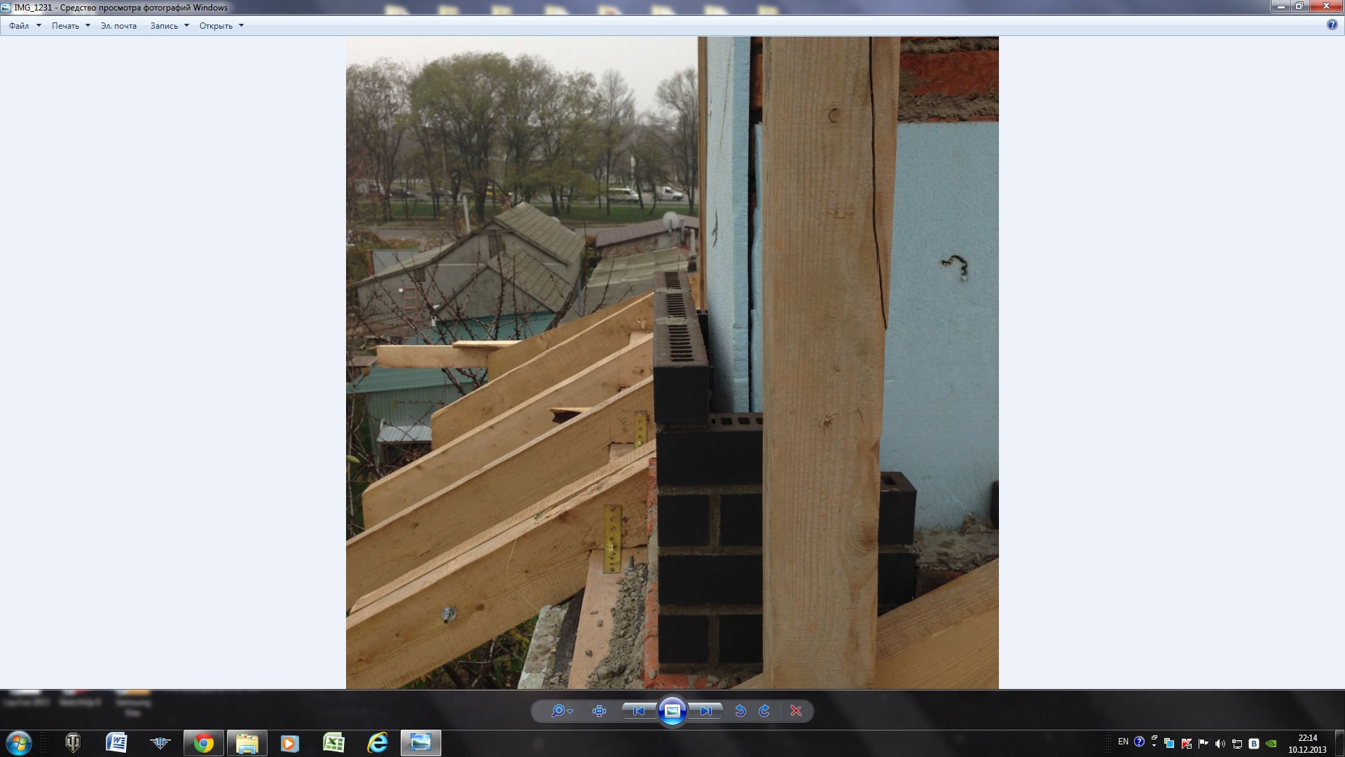

Большой дымоход, с шахтой вентканала для котла, загильзовал - 1 мм кислотостойкой нержавейкой.
Второй дымоход - их двух шахт вентканала, загильзовал серой канализационной трубой - 100мм.

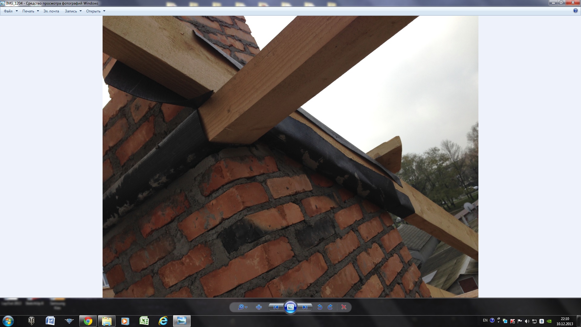

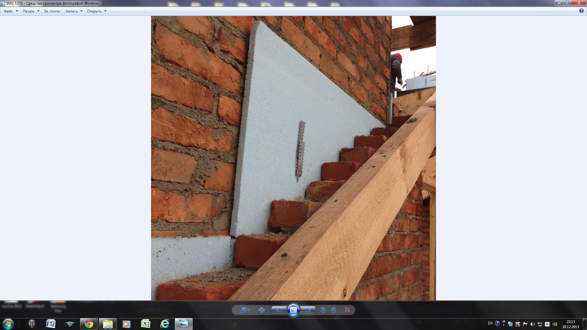

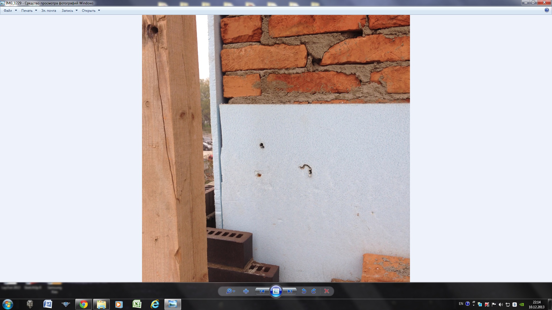

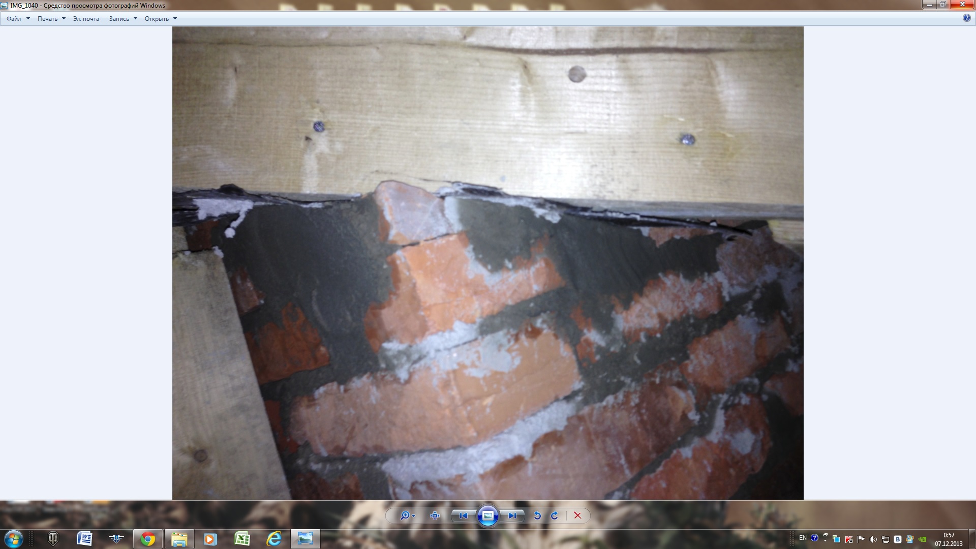

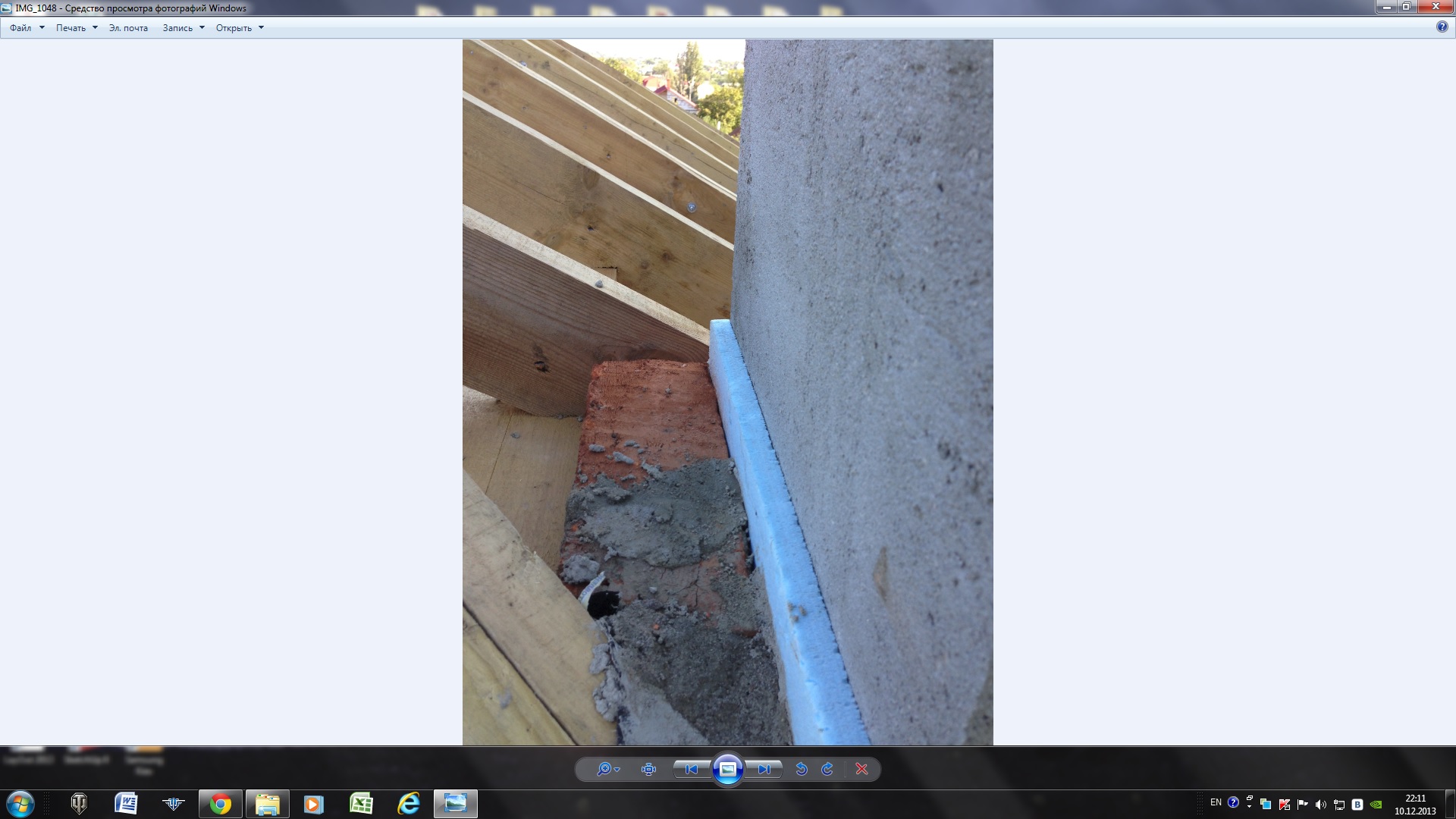

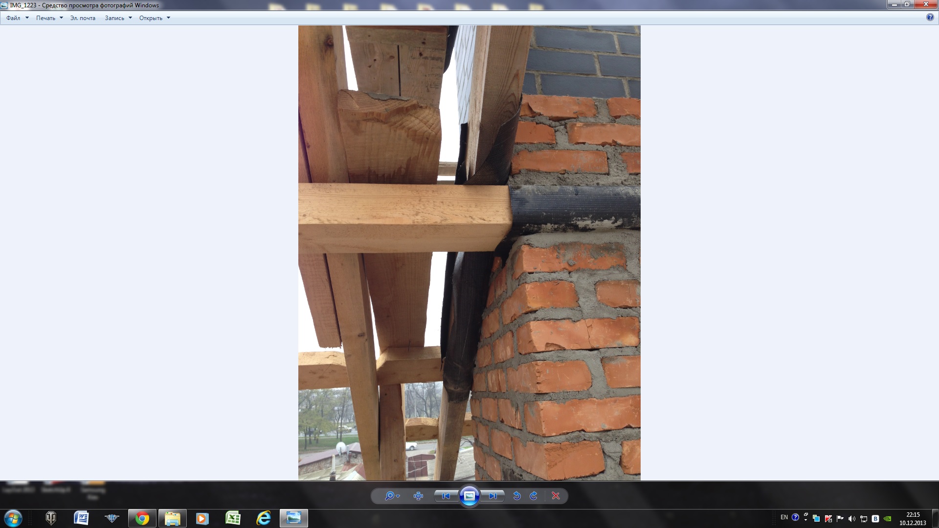

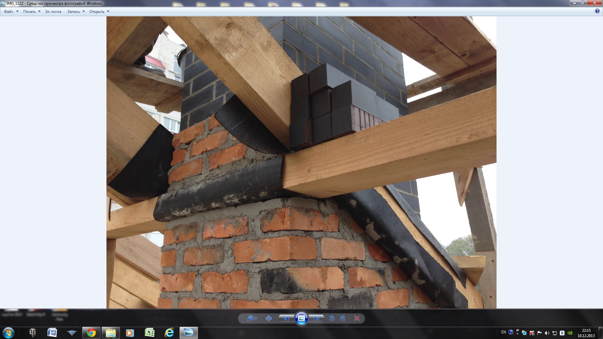

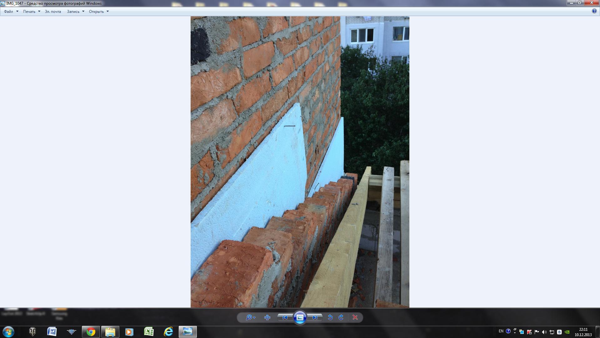

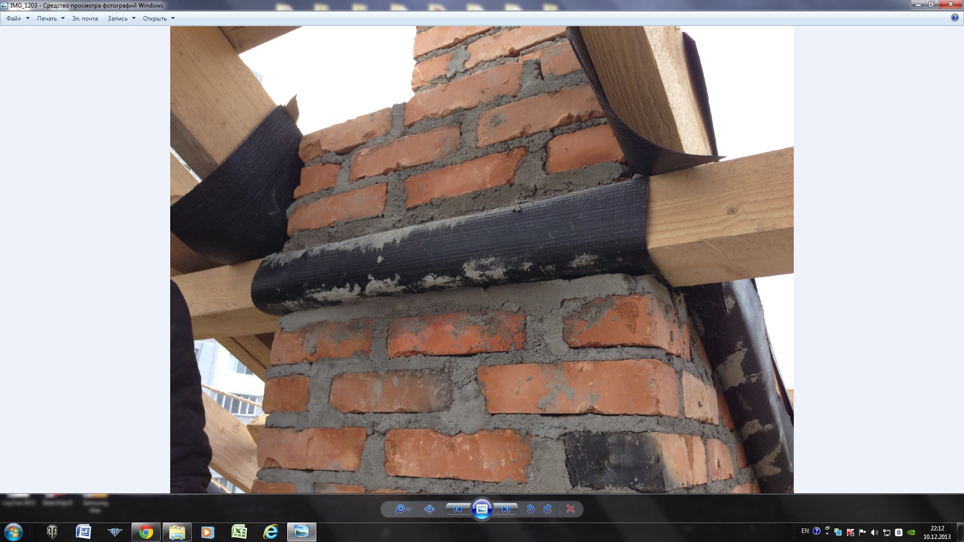

Дальше из полезного, нельзя (ну не рекомендовано) примыкание стропилки к кирпичу, поэтому там, где должно было быть примыкание, обматывал стропилку еврорубероидом.

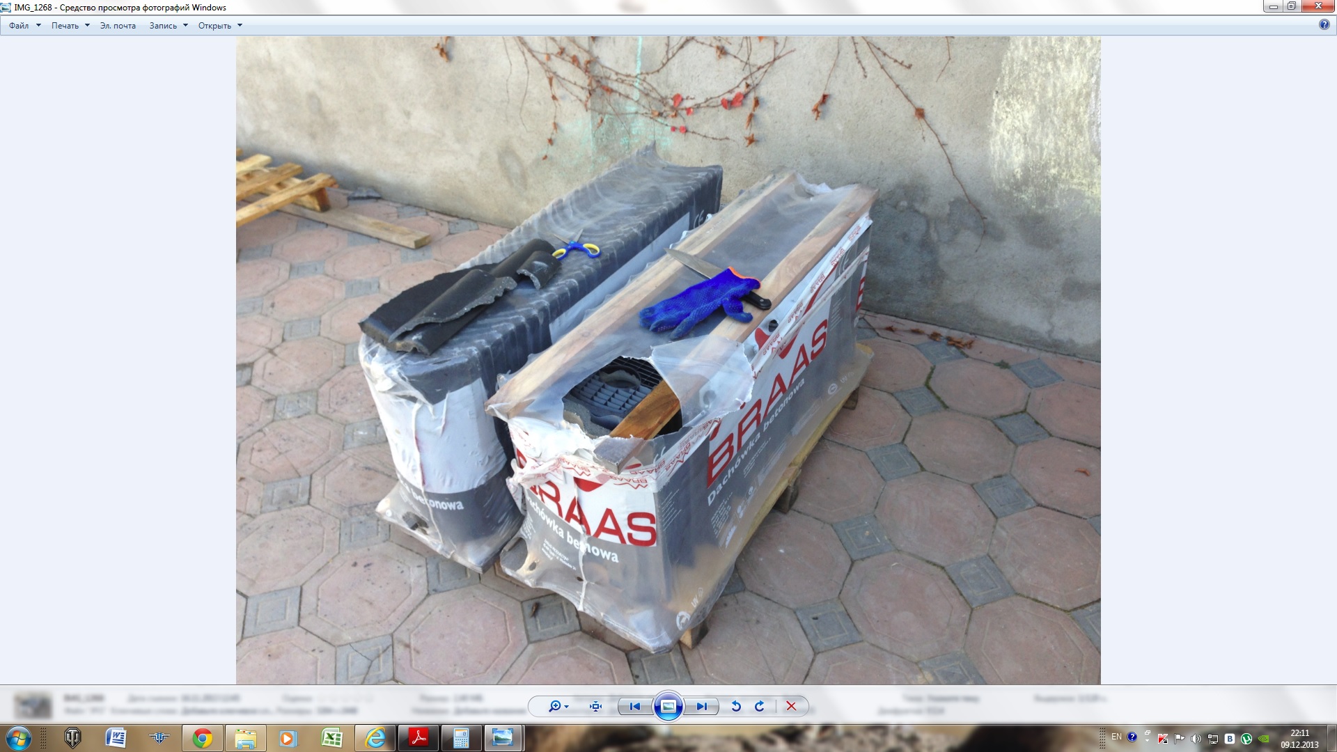

моя кровля - я выбрал ЦПЧ, БРААС, франкфурт, граффит. делюсь критериями выбора - в эти деньги действительно мог взять и керамику. Но мои аргументы:
1. Из сегмента ЦПЧ - цементно-песчаная черепица, БРААС занимает высшую ступень.
2. Те же деньги керамика - это уже серединка и низшая ступень.
Я рассуждал по-одесски, : "Дешева рыбка - погана юшка". Или как говорила моя двоюродная бабушка: "Мы не настолько богаты, чтобы ЭТО покупать". синоним понятия ЭТО - гов-..но, или не качественная продукция или по тематике. Поэтому я решил куплю лучшее в своем классе, причем что геометрия у цпч БРААСа и крепость, дают фору многим производителям керамики.

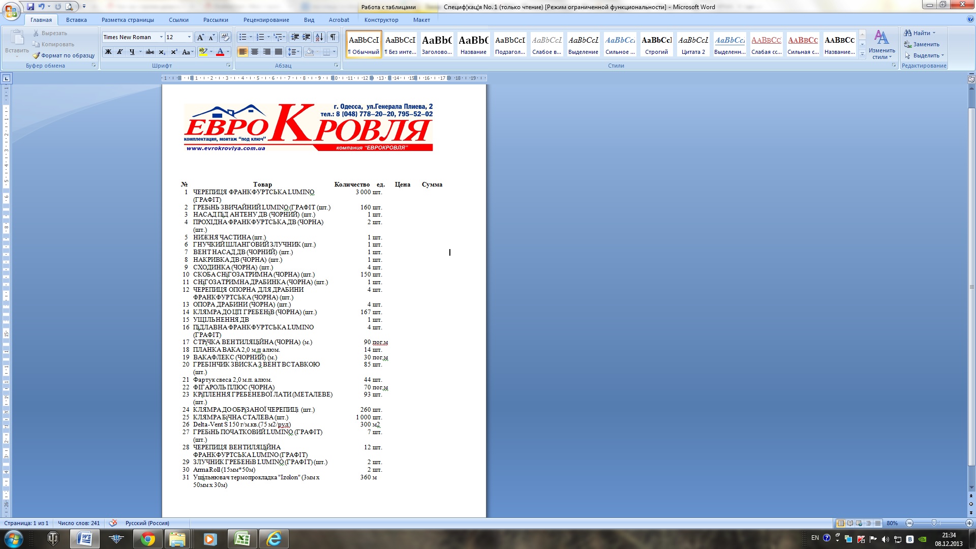

В стоимость работ входило:
1. Доделать стропилку.
2.закрепить скобы и уголки.
3. Сделать кровлю без подшивы: лобовая, мембрана, капельник, установка свеса с вентиляционной решеткой, обрешетка, кровля, обход 2-х дымоходов.
в отношении стоимости:
1. Работы, если нужны кровельщики пишите лс, дам контакты пообщаетесь
2. Стоимость кровли - см. спецификацию, зависит от количества и вариантов исполнения + комплектующие - можно связаться с поставщиком.
Сколько именно моя стоила кровля - это моя кровля, я не думаю, что это кому-то интересно.

Могу посоветовать следующее:
1. Разобраться в технологии кровли - т.е. хронологический порядок выполнения операций, очередность.
2. Больше вспомнить геометрию, и самостоятельно - пересчитать площадь кровли, чтобы понимать сколько покупаете для кровли, а сколько "про запас".
3. Цена на порядовку у всех будет практически одинакова, смотреть на стоимость доп. элементов - это вентиляционная черепица, конек, ендова, "проходная" под антену и т.д. Вот эти все доп.элементы - по всем правилам маркетинга - не стандарт, и цена на них получается в 2-5 раз отличается от стоимости порядовки. По кругу может набегать на приличную сумму.
4. Дальше идут комплектующие - гребень свеса, вентиляционная лента, мембрана и т.д.
Это больше о особенностях закупки. Не знаю Вы это имели ввиду?

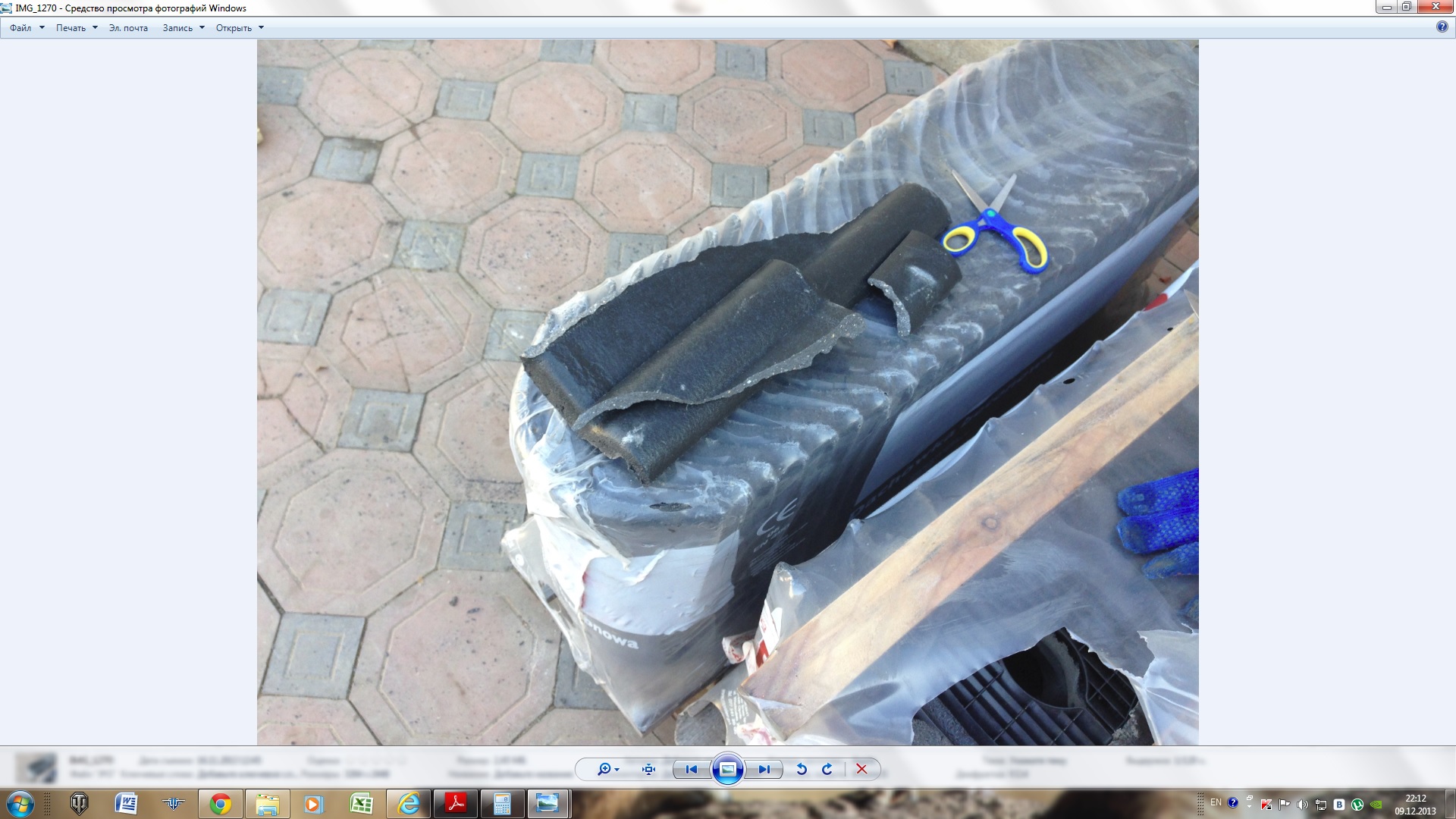

Про "Аляску" - не могу сказать ни хорошо ни плохо, у меня есть абсолютно противоположные мнения, мои знакомые покупали "Аляску" - довольны. Кровельщики которые работали у меня и те кого смотрел как подрядчиков - отзывались с замечаниями - по геометрии самой черепицы, и были слова о хрупкости. Как на самом деле, думаю надо посмотреть "руками" и ту и другую.
Я руководствовался тем, что БРААС в Украине не делается (как и в Китае), поэтому там где он изготавливается - есть стандарты качества. То что делается в Украине - может быть и хорошего качества, не спорю, но... есть вероятность встретить "холомис".
Так экскурс в сторону, среди методов определения свойств веществ, есть такой метод, как - органолептический. По-русски - надо понюхать Так и здесь :)

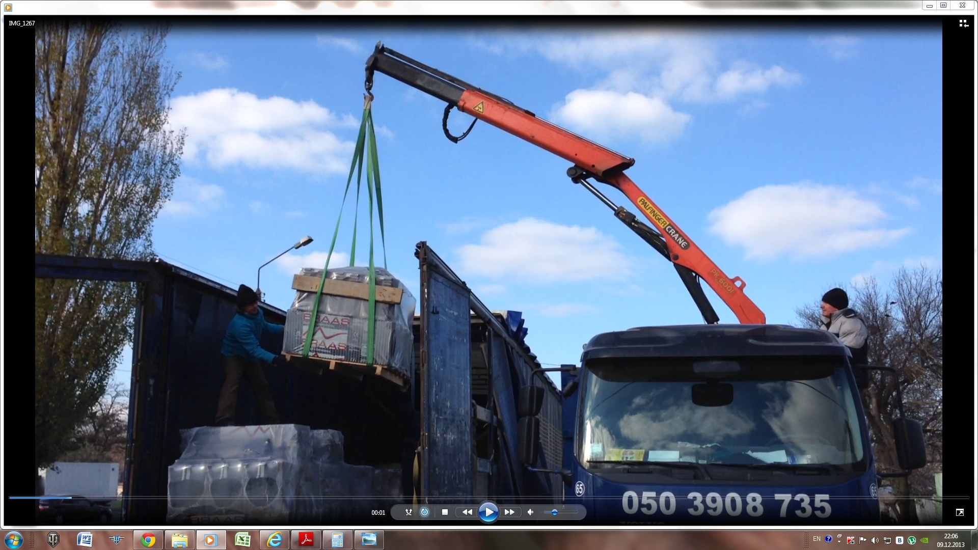

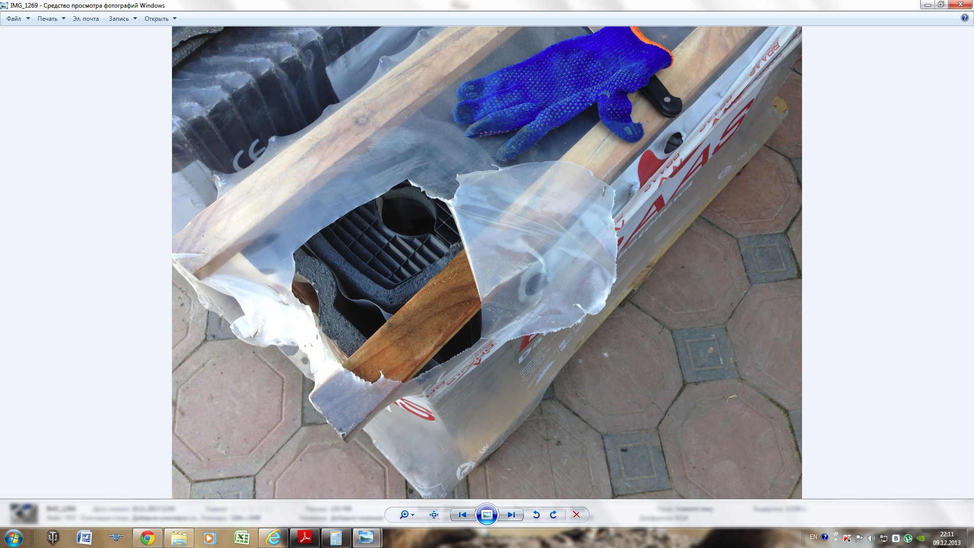

Вспомним фразу о магии, пришел отклик от Вселенной, о поиске исполнителей кровли я "разбросал камни везде, где только можно", и одного исполнителя кровли - Николая мне посоветовали - как очень авторитетного специалиста, работающего около 20-ти лет в рынке Одессы - опять таки - Поставщик клинкера - Сергей, уже упоминал о нем. Собрался ему звонить, но решил съездить заказать кровлю, и вот сидим общаемся уже о заказе, подписываем, уточняем, проговариваем технологию, и тут - сидит себе с нами рядом за соседним столом человек и начинает нам подсказывать, высказывать свое мнение о хронологии возведения кровли. МЫ, с обострившимся нюхом от долгого поиска кровельщика, понимаем, что сидит человек - который полностью повторяет технологию которой владеем мы, сразу же в него цепляемся: "Мол - ищем подрядчика, а Дядька нам в ответ - так вам же дали мой номер, чего не звоните?". Вот так, город маленький, хоть и миллионник уже. Вот так нашли и выбрали подрядчика. Могу его смело рекомендовать, обращайтесь.
Добавлено через 6 минут
Параллельно, вопрос с Дымоходами. Где их взять? Про неадекватные цены, исполнителей уже писал. Короче хз, что делать. И тут,... Опять магия :)))) Еду по району, где живу, а тех кто строит взгляд настроен определенным образом, видим только стройки или те этапы у кого-то, что строим, и так вижу = Дом, от меня в 2 000 метрах, не по-прямой конечно-же,а в переулке, и давно его заприметил, но в силу того, что он отличается от моего строительства - другим материалом стен, типом кровли - особо не вызывал внимания. И тут вижу - а дом то отделан под-расшивку, забор сделан под расшивку, и я догоняю, что под расшивку кто делает - могут сделать и дымоходы. Подхожу к ребятам, объясняю ситуацию и по факту объем по рукам. Спасибо - Борису, он выступил представителем от бригады и Григорию, тот который сделал по факту 85% всего объема работ. Респект дядькам.

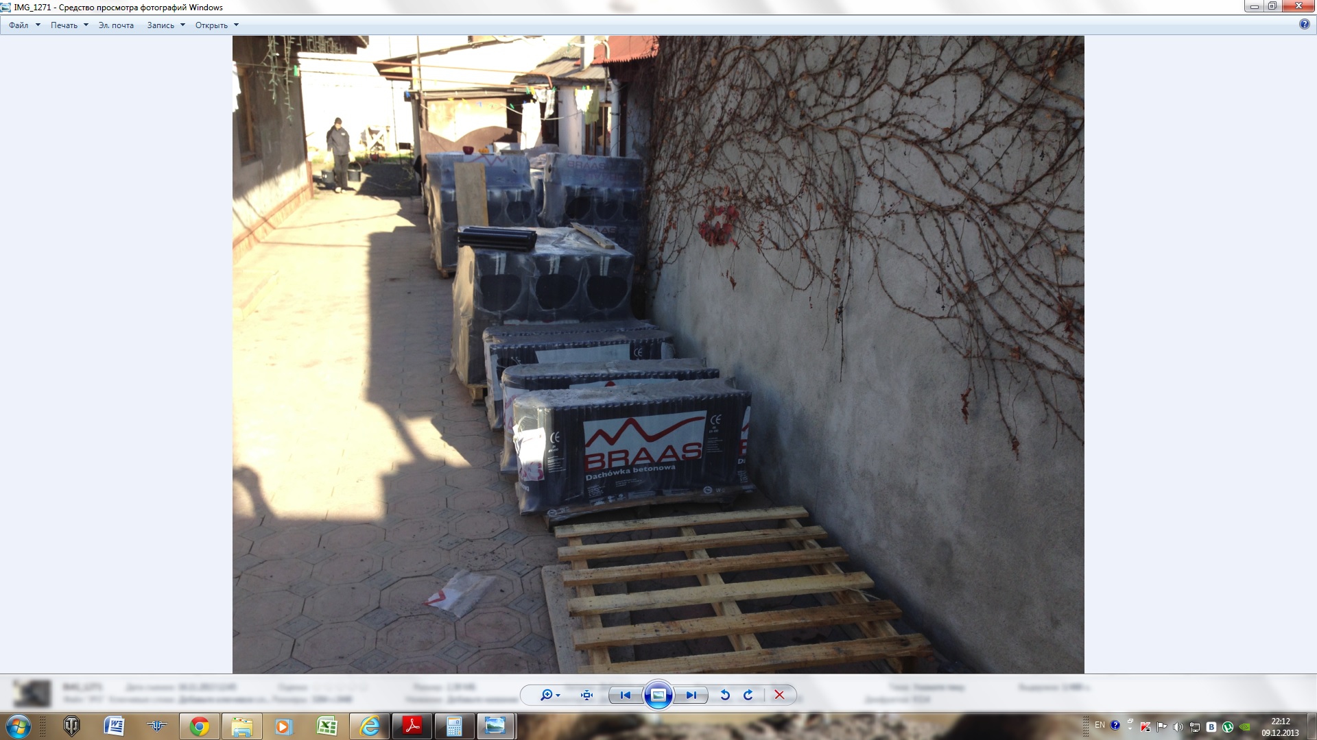

Типа случайно, а по факту получилось как в хорошем фильме, одновременно - заказал и пришла кровля, начал разгружать. Нашел исполнителей кровли, нашел исполнителей по дымоходам. все начал сводить вместе.

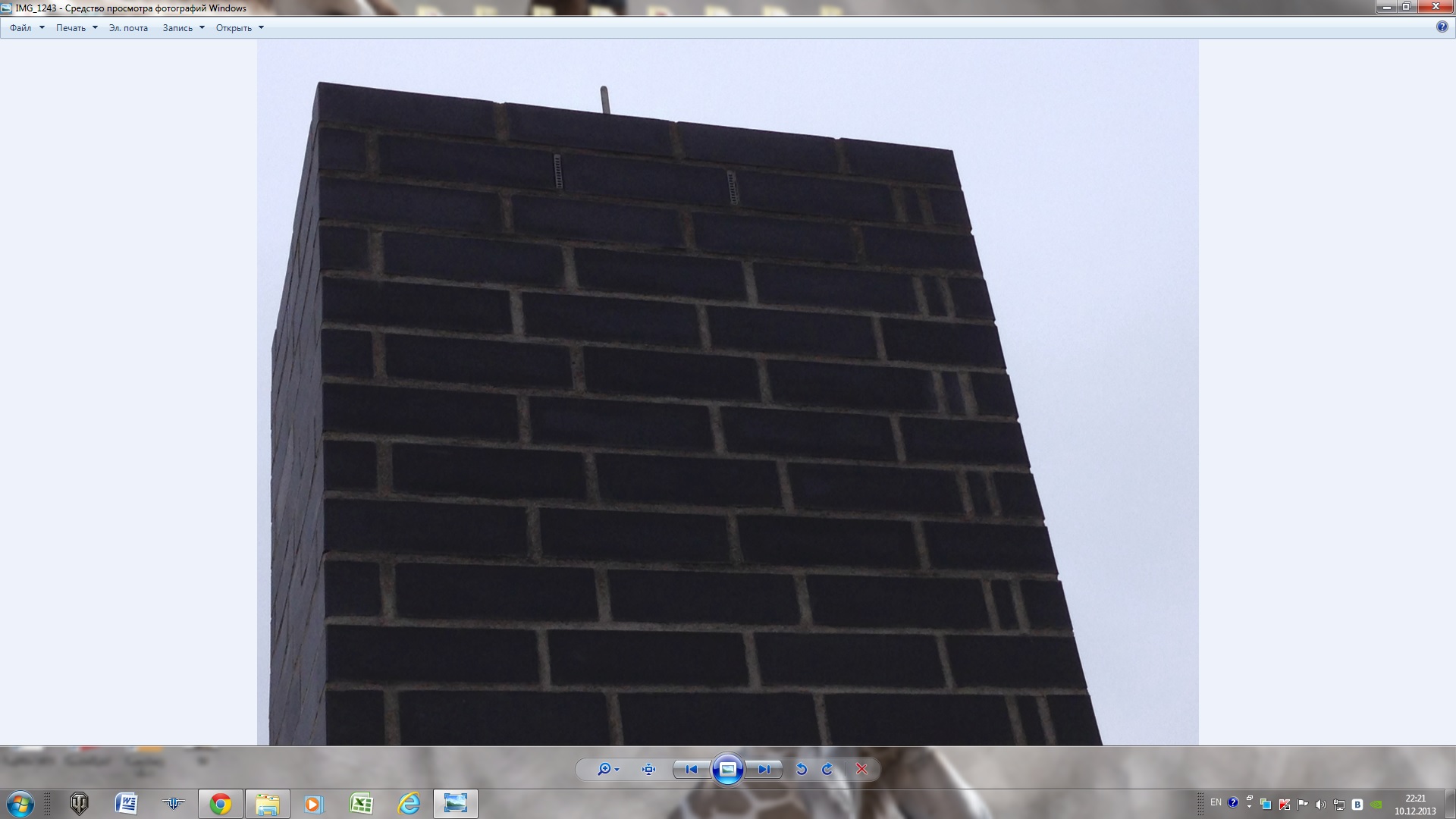

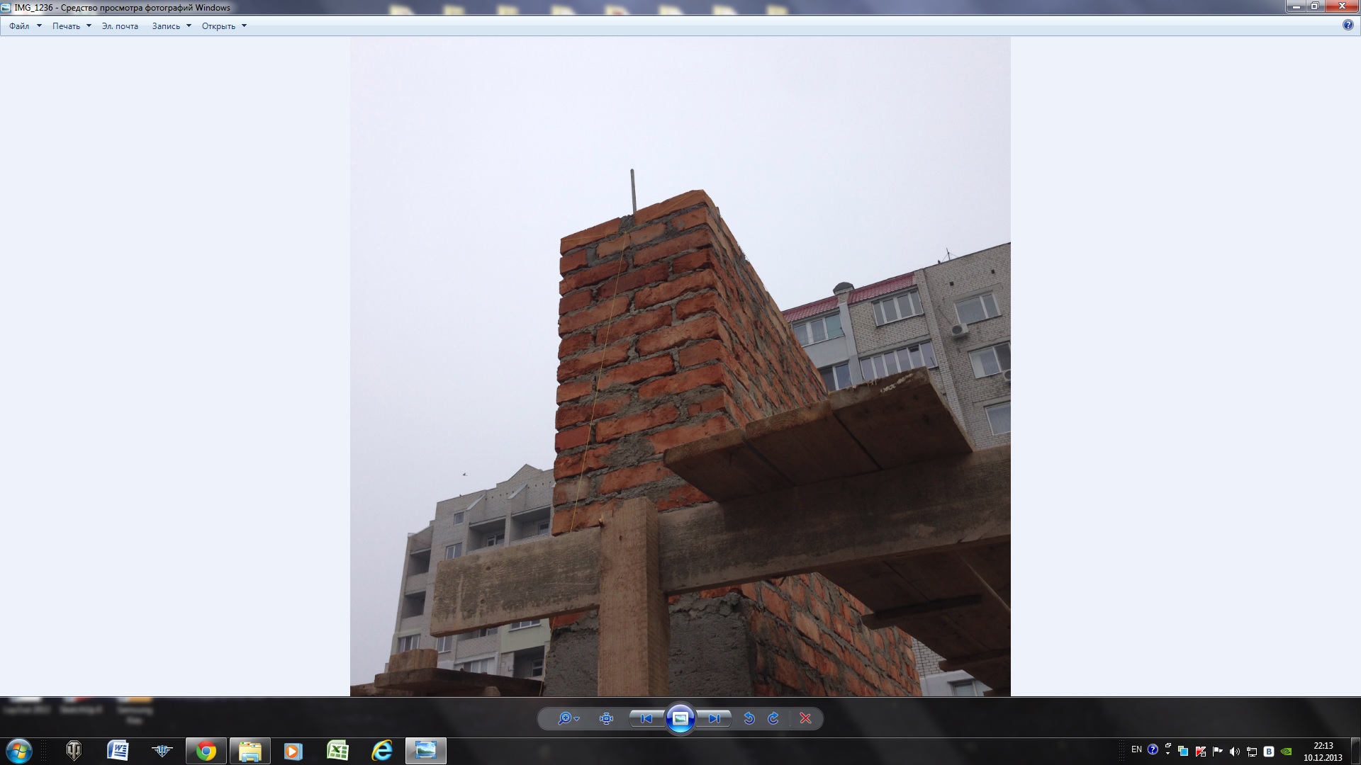

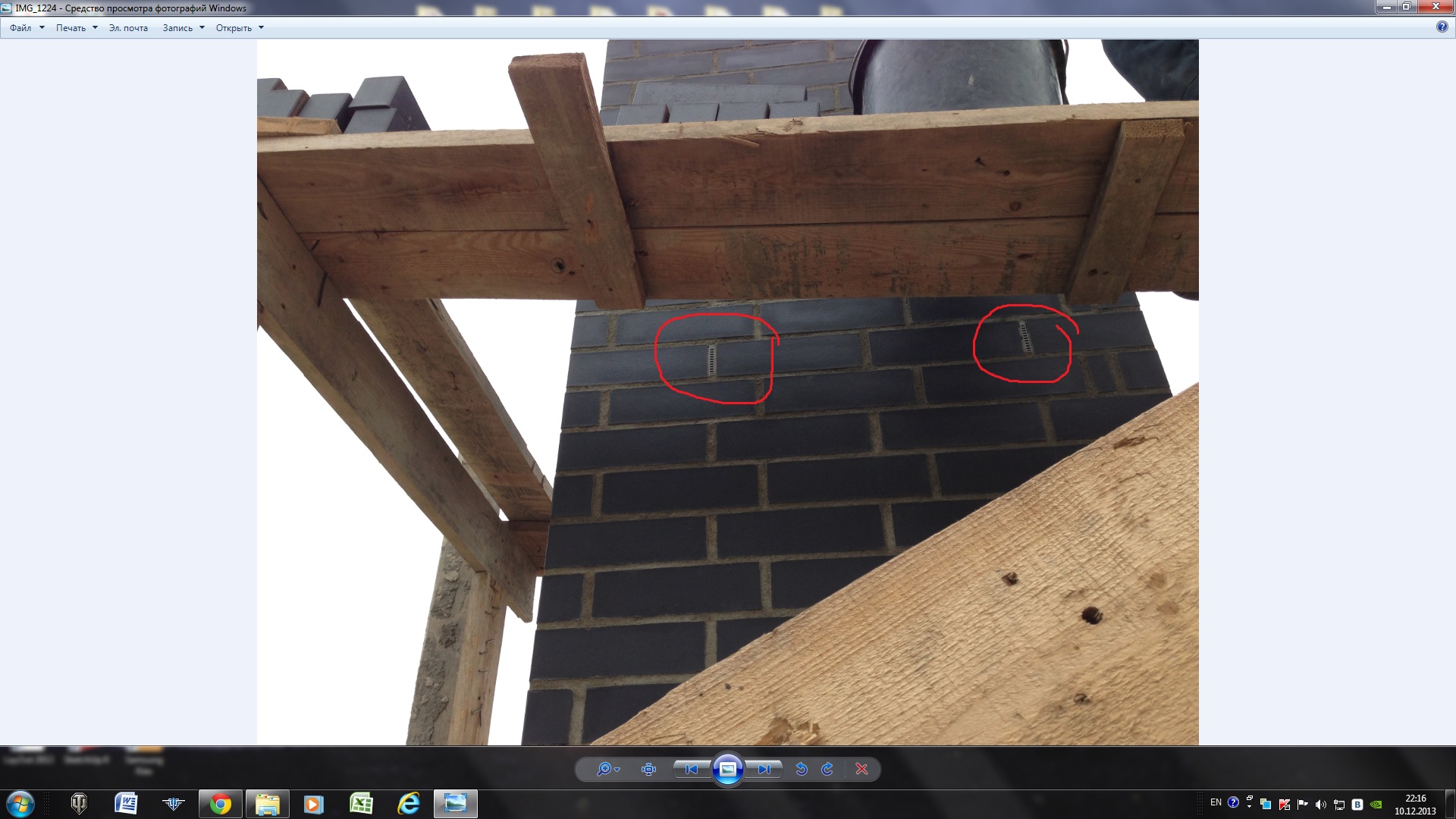

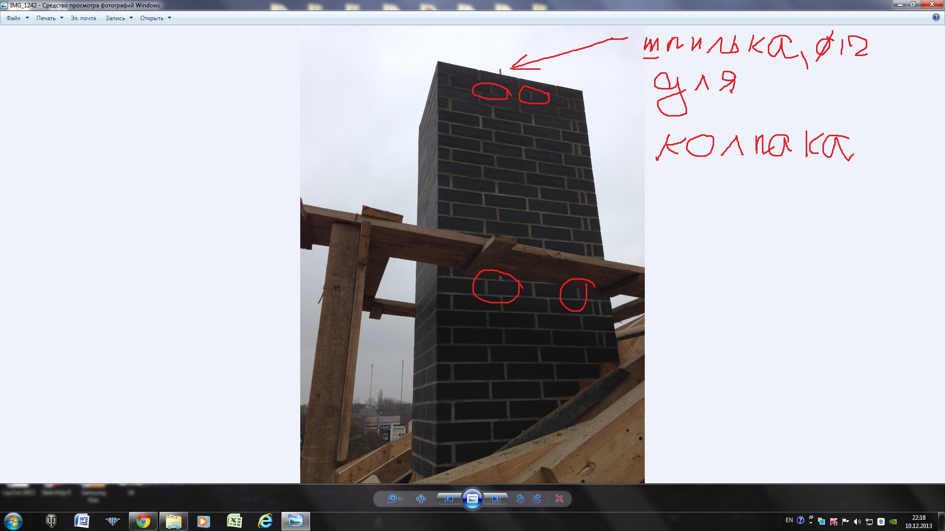

Дымоходы по хронологии должны были быть сделаны раньше, поэтому начали с них, вот что происходило. одновременно - решил. что для того, чтобы уйти, наверняка, от "эффекта термоса" надо в "пироге" стенки дымохода дать вентиляцию. Как вариант собирался делать - заливку смесью извести, расстояния между гильзой и дымоходом, но посчитав раз делаю такой пирог с утеплением, решил отказаться от извести.
Купил специально для этого - пластмасски вентиляционные, реально полезные штуки, хоть и дорогие - 12 грн./шт.

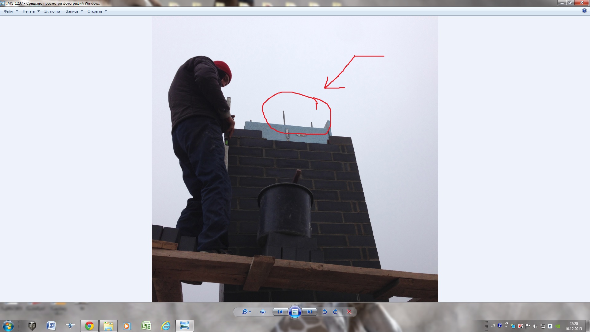

Делал под расшиву - условно, полностью заполнял отверстия клинкера, для того, чтобы избежать - если снаружи тонкий слой расшивы, то может получиться, что ее вымоет и вода попадет в кладку, мороз - и дымоход порвало. Поэтому деле - толщину расшивы 8 мм, заполняя полностью отверстия клинкера, перерасход материала (клея) = согласен, но решил не экономить на риске.

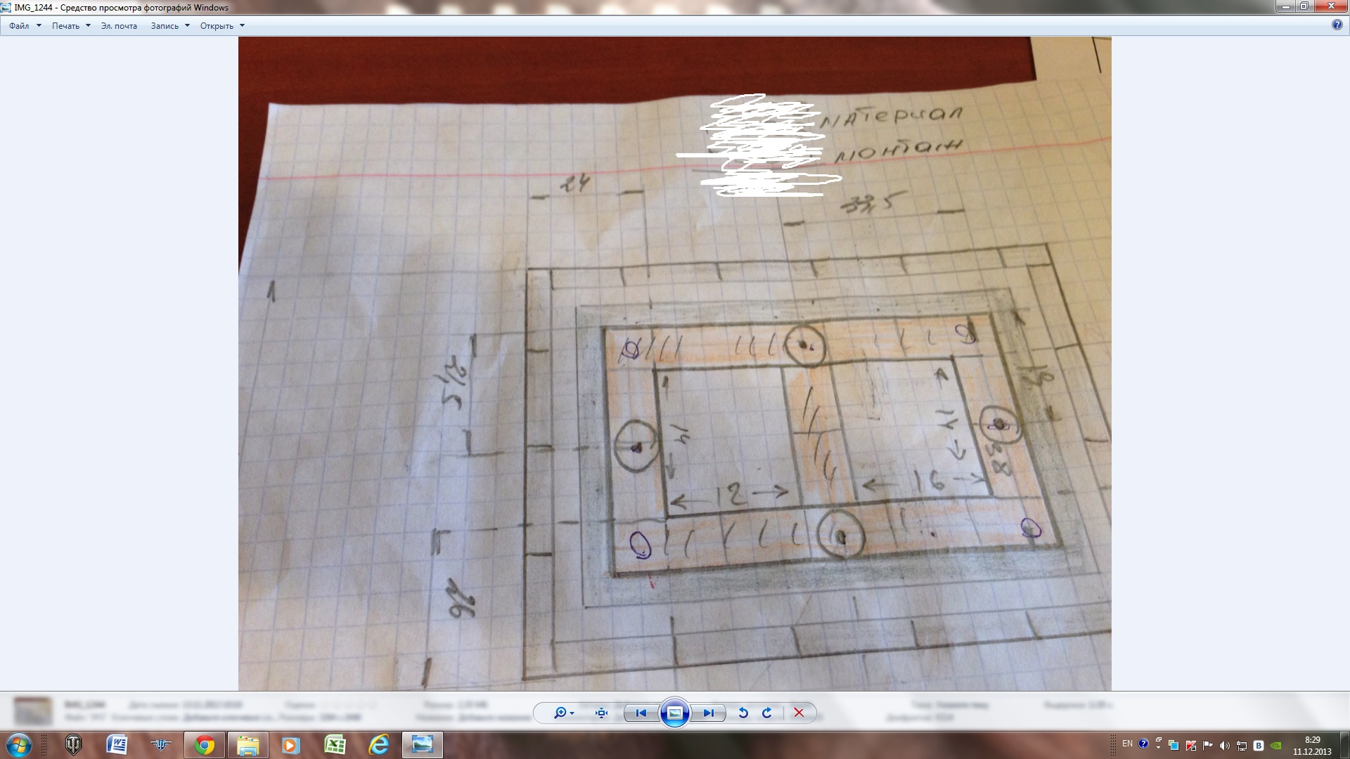

дальше, сделал на окончании дымохода - шпильки,как для мауэрлата, чтобы закрепить колпак дымохода. Диаметр шпильки = 12, на маленьком дымоходе = 4, на большом дымоходе = 8 шт.
Шпильки загибал буквой "Г", вмуровывая верхнюю часть буквы "вниз".

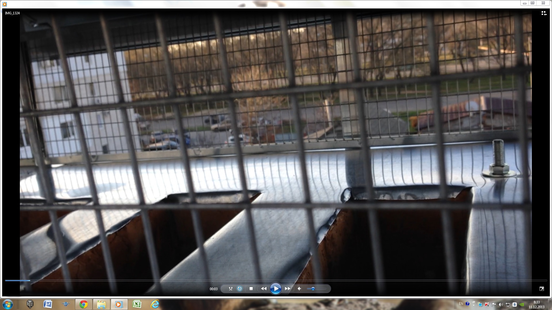

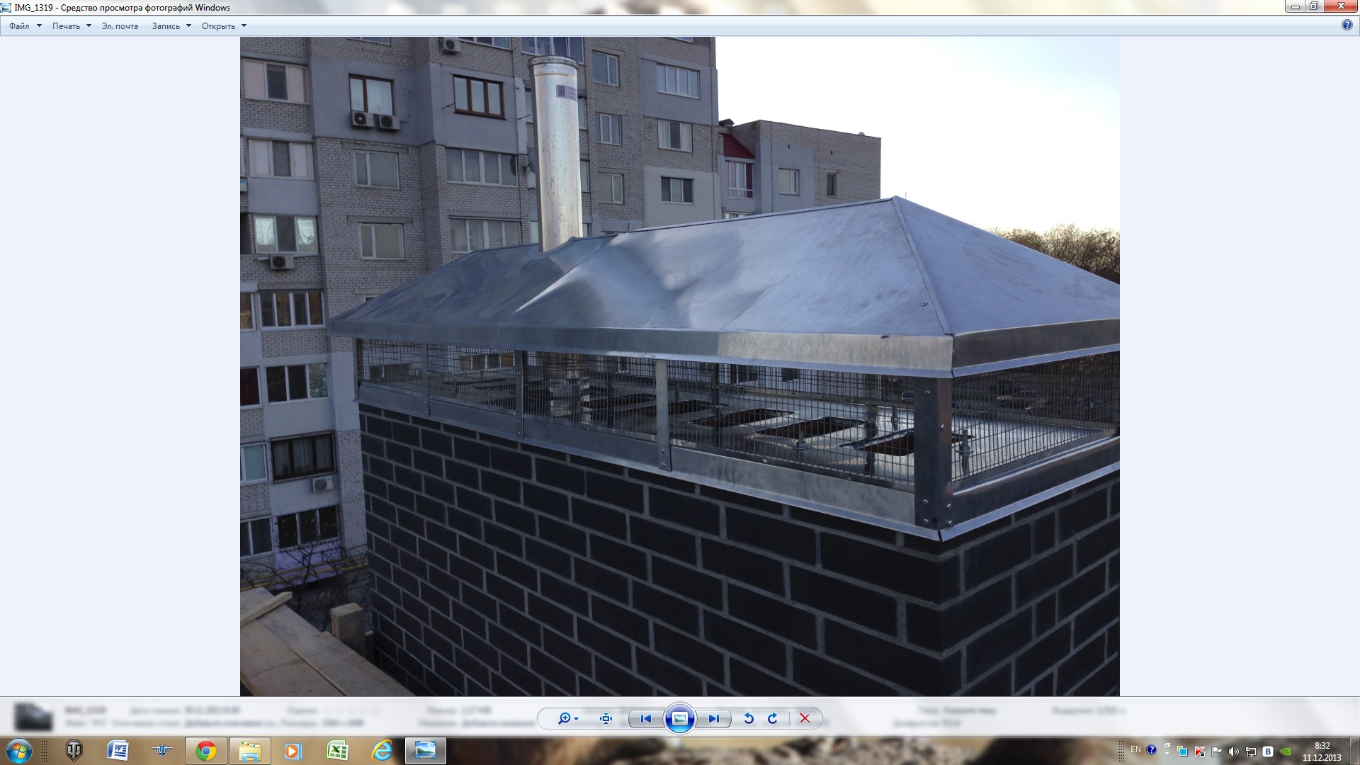

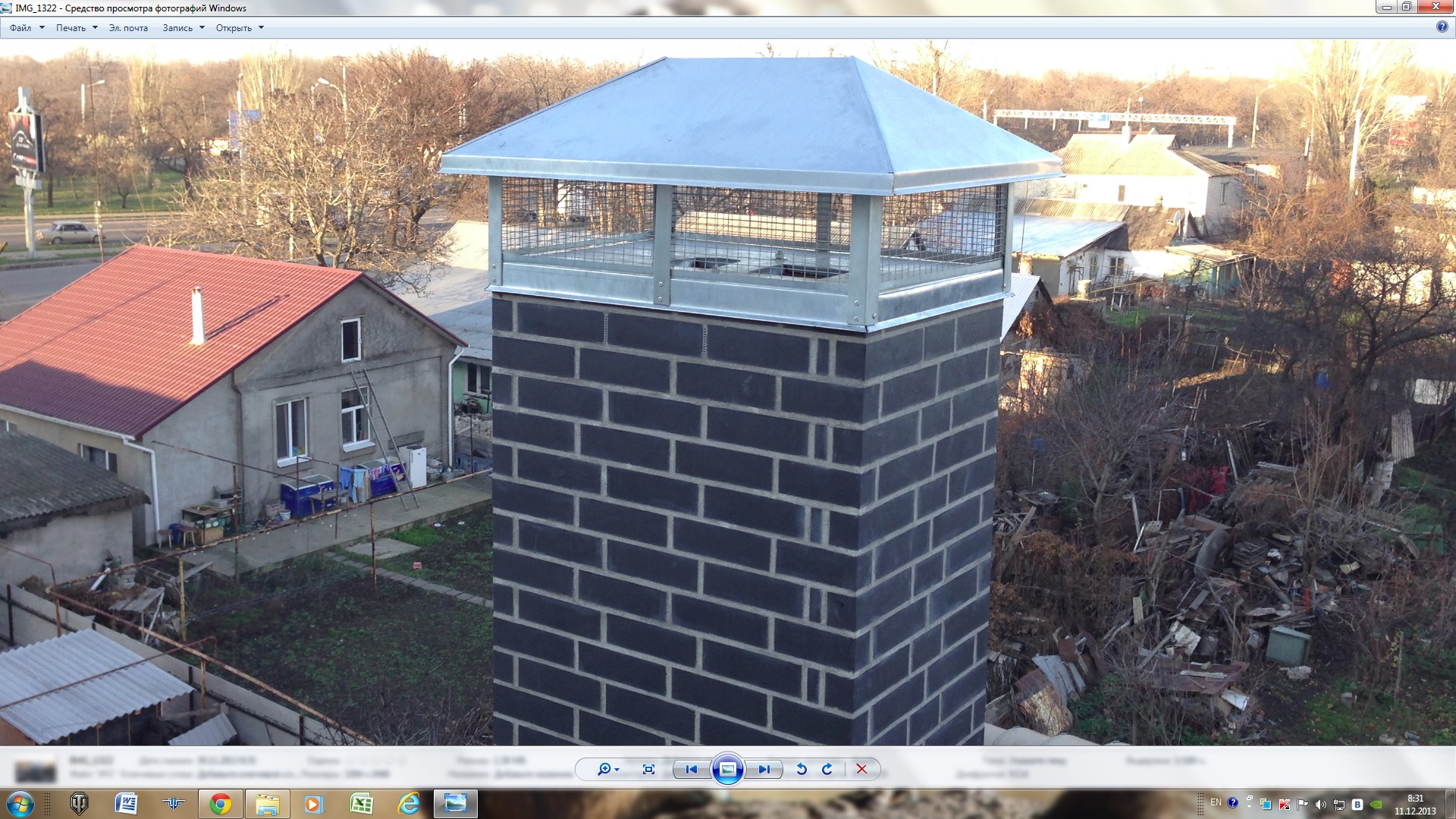

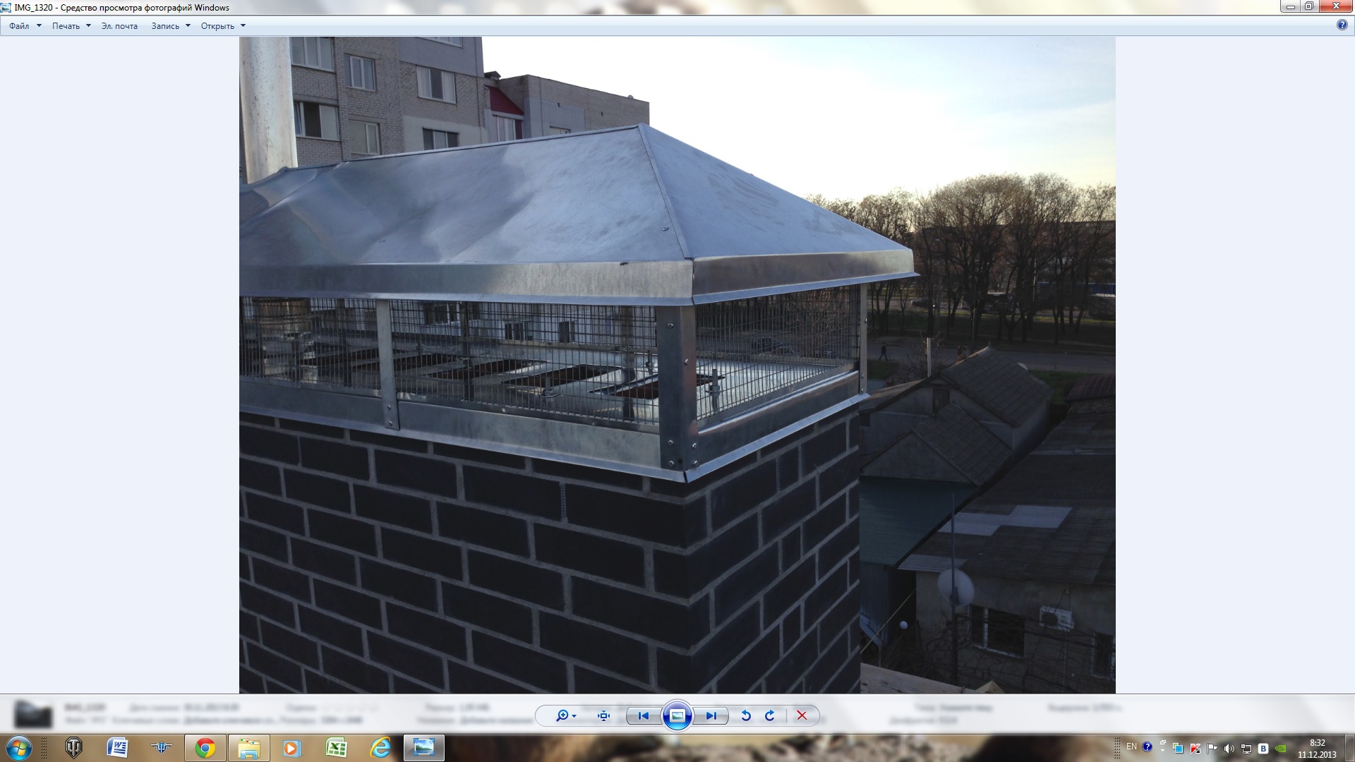

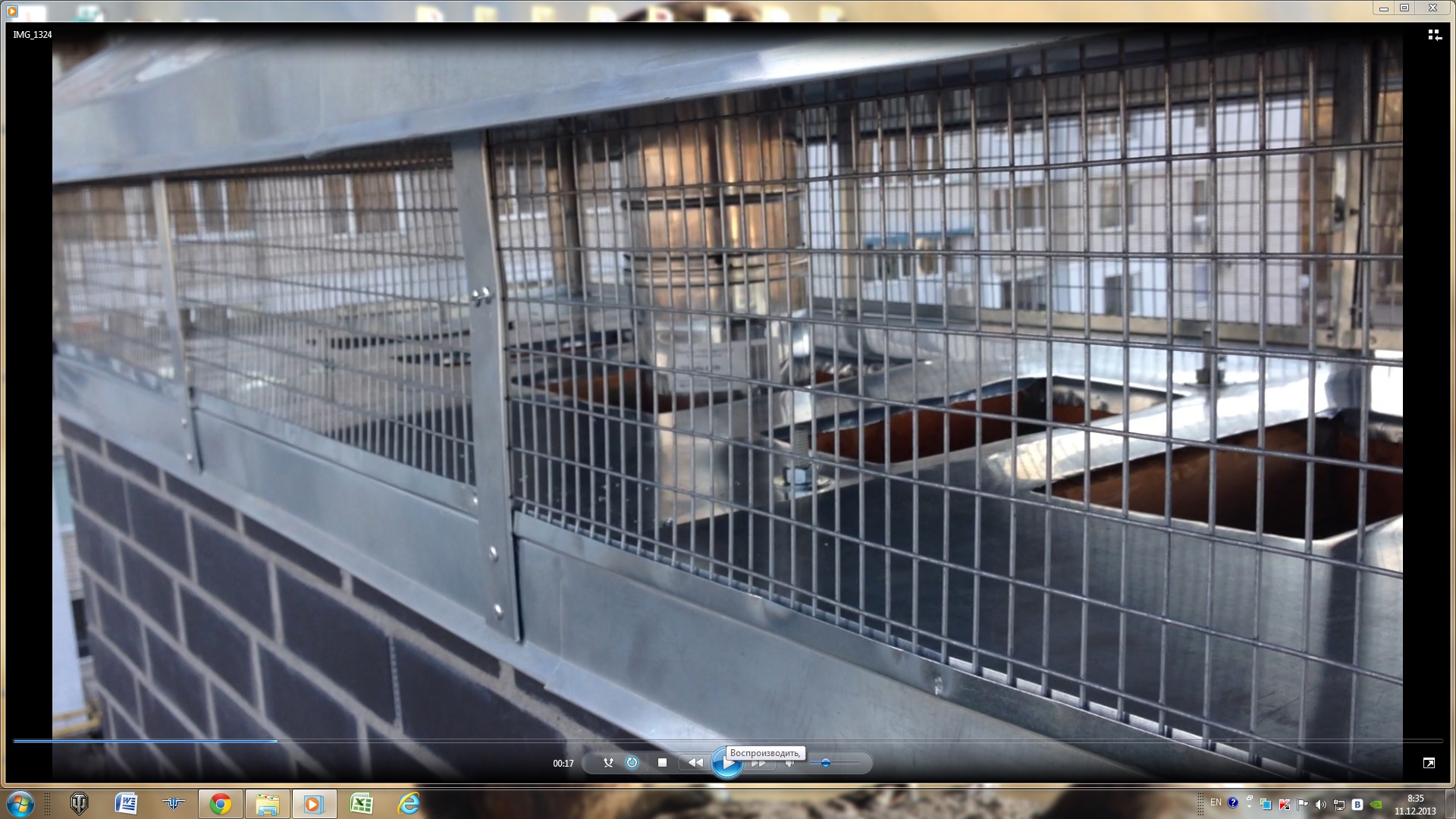

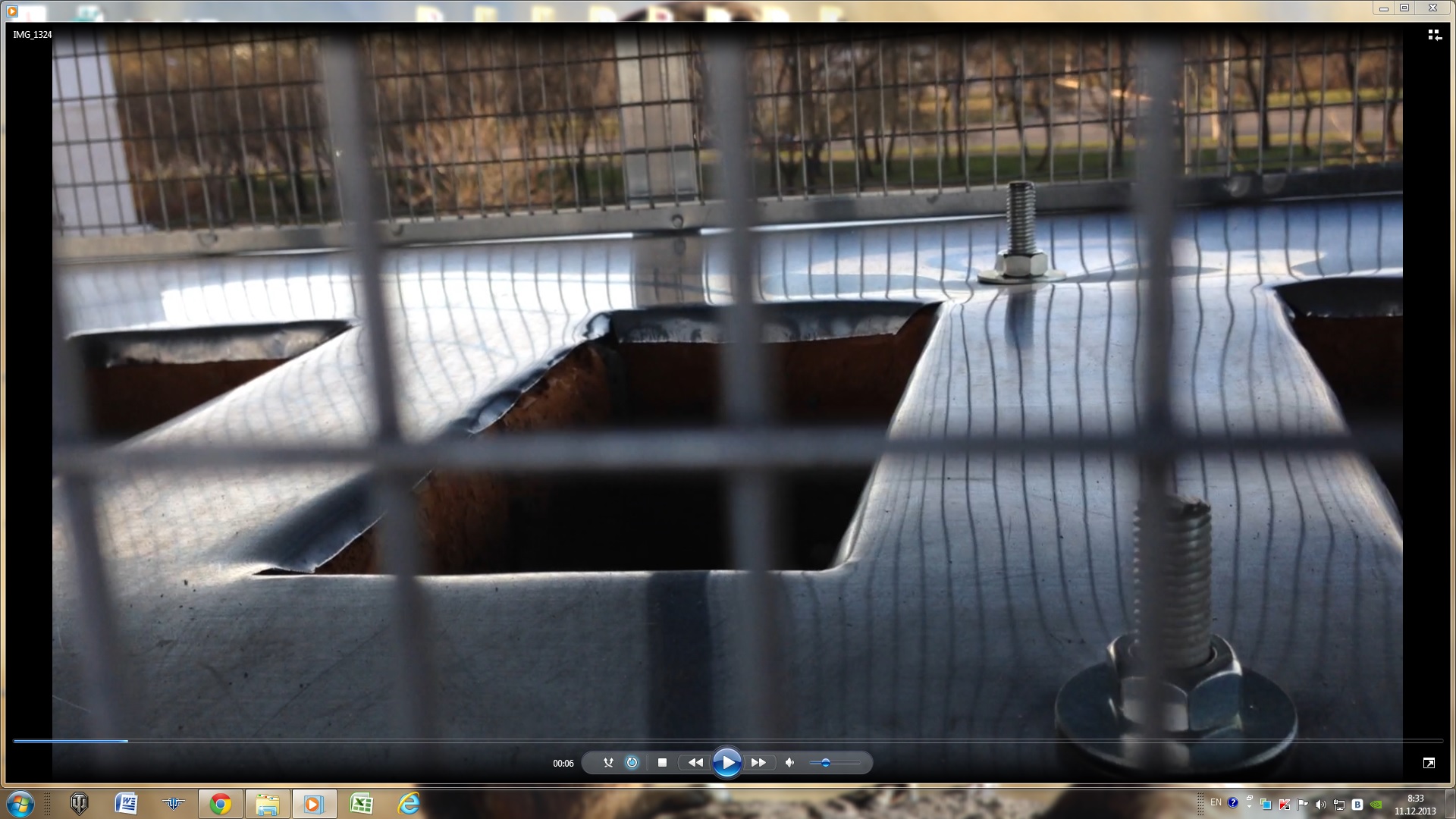

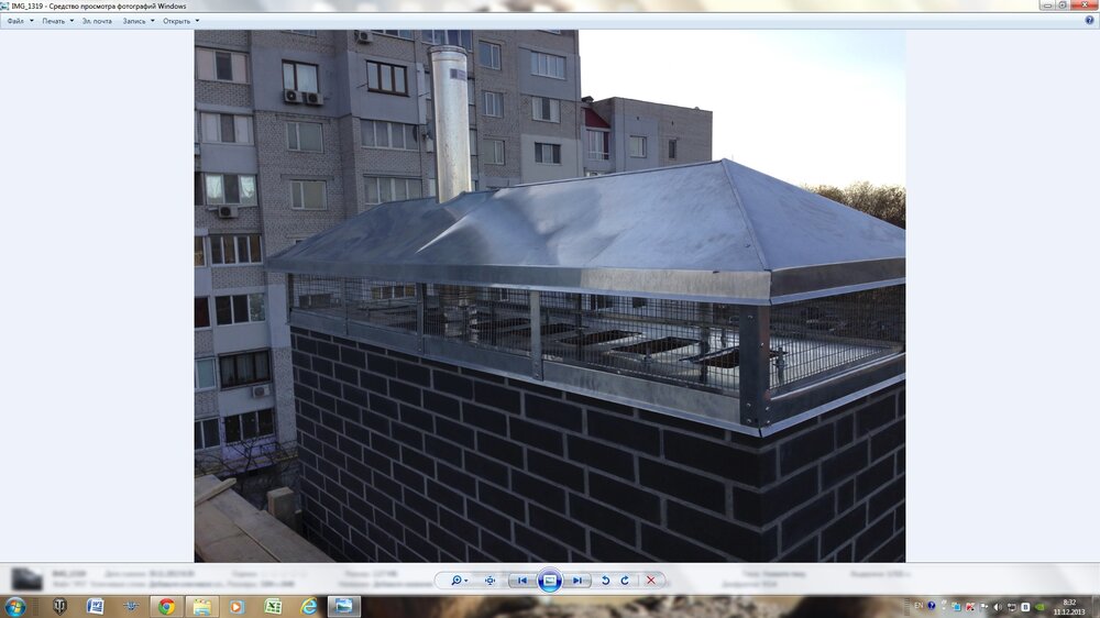

Заканчивая дымоход, я тут совершенно случайно идентифицировал - их же надо чем-то накрыть, т.е. колпаки. Начали очень срочно прорабатывать варианты- стандартные - типа "домик из черепицы", думали полностью их сделать сверху "глухими", а сами вентканалы сбоку, и вдруг приходит решение, мы встречаем очень толковых ребят - Костя и Виталий, тех кто занимается в Одессе жестяными работами и кровельными, как стандартными изделиями, так не стандартными. Приехали к ним - а у них выбор - металл крашенный, металл оцинкованный, нержавейка, медь и т.п. Послушав нас, и про нашу кровлю, нам предложили вообще интересный вариант - "титан-цинк", толщина 0,8 см. Заказали сначала один колпак - "маленький", после него и установки его на дымоход, сразу же сняли размеры и заказали второй. Исполнением я оказался доволен, материал интересный - с отливом "вороненного" оттенка, так что ответственно рекомендую как исполнителей так и материал.
