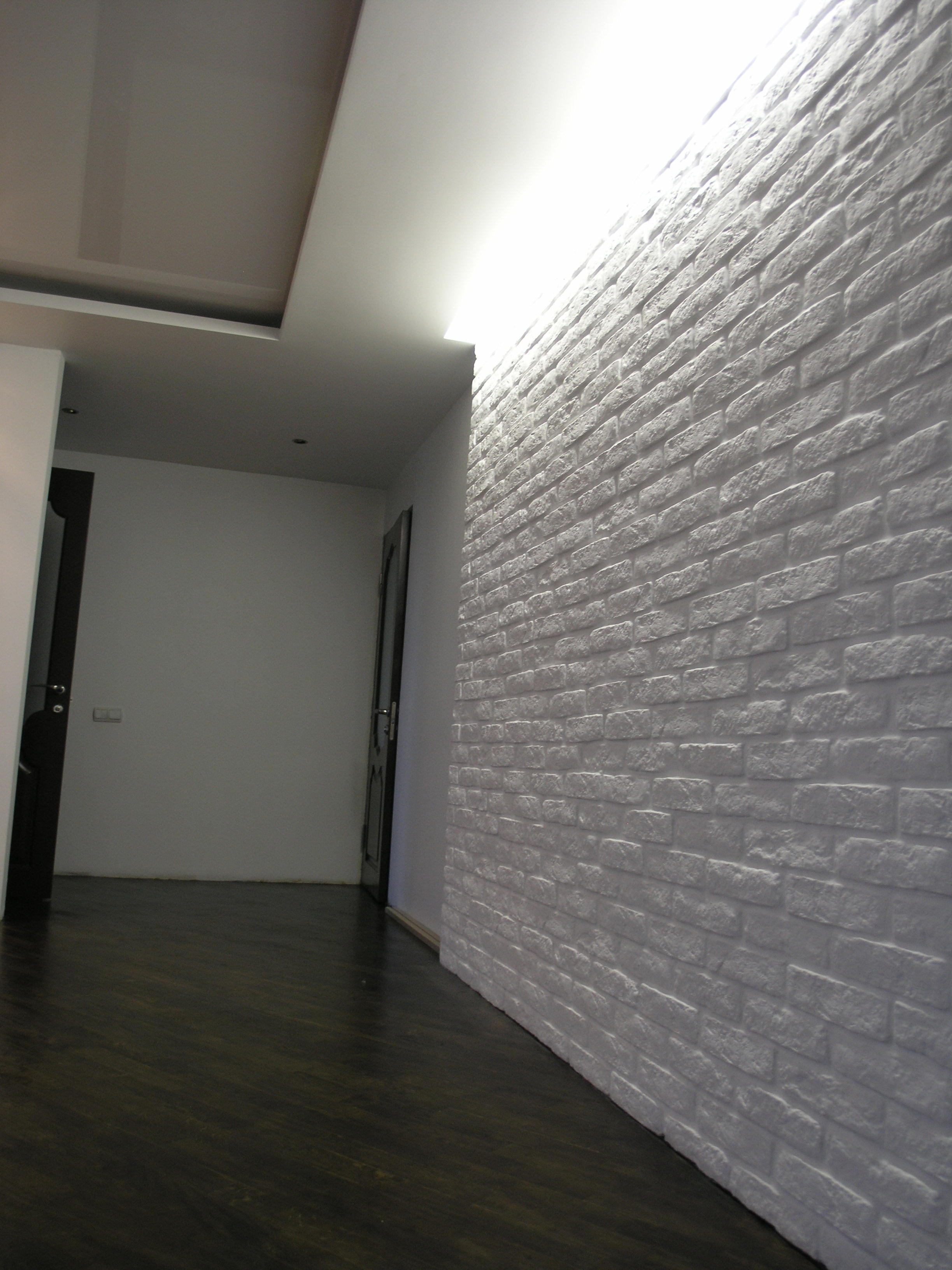

VEGEL Опубліковано: 22 червня 2012 Поділитись Опубліковано: 22 червня 2012 Добавлю имхо :D. Просто сам себе дома красил 7-кой стены и кирпич. На кирпиче не понравилось. Пришлось его перекрасить на полный мат. 1 Посилання на коментар Поділитися на інших сайтах More sharing options...
Burulka33 Опубліковано: 22 червня 2012 Поділитись Опубліковано: 22 червня 2012 Добавлю имхо :D. Просто сам себе дома красил 7-кой стены и кирпич. На кирпиче не понравилось. Пришлось его перекрасить на полный мат. [ATTACH]196336[/ATTACH] Если это ваше фото , то да , глянцевая краска в вашем случае не подходит. Всё виной верхняя подсветка вашей стенки. 1 Посилання на коментар Поділитися на інших сайтах More sharing options...
