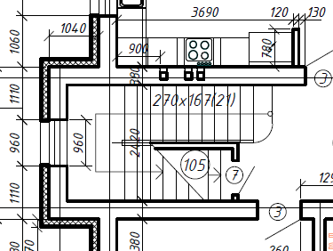

Добрый день.
1) По проекту лестница П-образная с забежными ступенями.
Решили для удобства делать с площадкой. Изначально запланирован проем 2520*2070, высота от чистовой стяжки 1 этажа до чистовой стяжки 2 этажа 3110мм.
На 1 этаже габариты под лестницу в пятне проема. Подскажите какой проем запланировать для комфортной П-лестницы с площадкой? Если можно с визуализацией.
2) Какую лестницу сейчас дешевле делать? Бетон, металлкаркас, дерево? По теме в разделе все возможное прочитал, но учитывая последние экономические веяния в стране может есть какие новые вводные.

П-образная с площадкой и П-образная с забежными это разные лестницы.
По Вашим размерам неплохо получается п-образная с ЗАБЕЖНЫМИ ступенями,для площадки мало места и лестница будет крутая(плохая):D,с большим углом подема.
3м как минимум.
Если не больше. Найдите лестничный калькулятор и играйтесь.
Ну, це при умові, що нижній габарит не має перевищувати верхній. Якщо такої умови не має, то з нижнім габаритом 3500мм отримаємо сходи 175/300. Ширина площадки дорівнює ширині маршу.
У мене проєм 2240/2140, висота 3100 робоча, я вибрав поворотну(7 поворотних сходинок) без площадки.

по проекту П-образная с забежными, будем делать П-образная с площадкой. Вот и спрашиваю насколько нужно увеличить проем от проектного чтоб получилась комфортная П-образная с площадкой.
Так, в мене нижній габарит має бути саме такий як верхній.
Зараз я на стадії фундаменту, ще є можливість зробити більший проєм.

покажіть поверховий план.
Яка позиція площадки по висоті і яка кількість сходин на другому марші?
