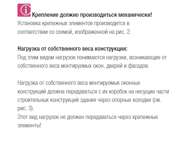

Вопрос: можно ли металлопластиковую конструкцию (обычное остекление/французский балкон) на боковине балконе, так заанкерить к стене дома, чтобы снизить/убрать давление конструкции на ограждение/основание балкона? Т.е., насколько жёсткая металлопластиковая конструкция в плане удержания прямоугольной формы при фиксации только по боковой стороне без подставки снизу?
И ещё: можно ли убрать подставочный профиль, а металлопластиковую конструкцию подпереть точечно, допустим через каждые 50 см?
Заанкерить то можна, но жёсткость ПВХ - понятие даже не принимаемое во внимание при расчётах, а металлическое армирование до углов рамы не доходит. Ток что... :(
Точечно можно.
Точечно можно.
Т. е., подставочный профиль предназначен для подоконника?
Точечно можно.
Нельзя! Подставочный профиль не только для крепежа подоконника и отлива. В первую очередь его предназначение - распределение нагрузки конструкции от точечной установки выравнивающих подкладок
Нельзя!
А чем подставочный профиль отличается от неармированного профиля конструкции?
