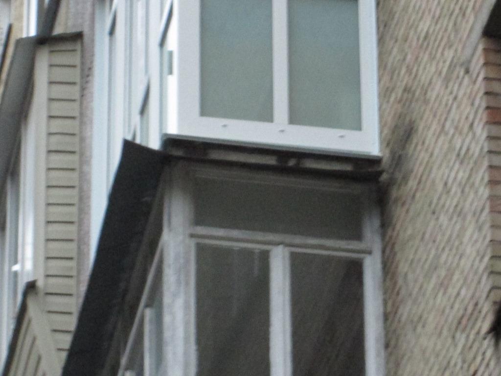

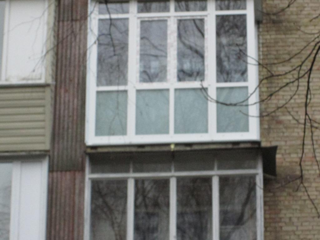

Игорь&Ира Опубліковано: 2 грудня 2015 Поділитись Опубліковано: 2 грудня 2015 Сколько хожу по центру Киева, постоянно натыкаюсь на "французские" балконы в домах старой постройки (см. фото - белый балкон). Сравнение проблем таких балконов с моим вселяет некоторое успокоение: 1. У меня дом значительно моложе, значит всё в нём крепче. 2. В моём доме применены плиты перекрытия ПК, т.е. есть вероятность, что швелер/уголок/арматура балкона заведены в канал плиты. В старых домах перекрытия деревянные, то есть рычаг от балкона держится только в стене. 3. В моём доме плита балкона толще и армирование более прогрессивное. 4. Мой балкон почти всё время был застеклёе, т.е. защищён от непогоды, в старых домах балконы всё время были открытыми. 5. Металлопластиковая конструкция моего балкона подвешена к балконной плите соседа сверху, т.е. масса распределена между двумя балконами, чего нет в балконе на фото. 6. Нет открытой информации об обрушении балконов в старых и тем более в новых домах из-за перегруза. Посилання на коментар Поділитися на інших сайтах More sharing options...
Ruslan R Опубліковано: 3 грудня 2015 Поділитись Опубліковано: 3 грудня 2015 4. Мой балкон почти всё время был застеклёе, т.е. защищён от непогоды, в старых домах балконы всё время были открытыми. Вот это хорошо. 5. Металлопластиковая конструкция моего балкона подвешена к балконной плите соседа сверху, т.е. масса распределена между двумя балконами, чего нет в балконе на фото. Она не может быть подвешена. У Вас крепеж на анкерные пластины - они ну никак не держат вес конструкции. Да и крепеж пятки сверху должен был быть плавающим. 6. Нет открытой информации об обрушении балконов в старых и тем более в новых домах из-за перегруза. Как нет? https://www.google.com.ua/search?q=обрушение+балконов&biw=1280&bih=907&source=lnms&tbm=isch&sa=X&ved=0ahUKEwj5vsLry7_JAhUF7nIKHatVAR8Q_AUIBigB Посилання на коментар Поділитися на інших сайтах More sharing options...
Игорь&Ира Опубліковано: 3 грудня 2015 Поділитись Опубліковано: 3 грудня 2015 Она не может быть подвешена. У Вас крепеж на анкерные пластины - они ну никак не держат вес конструкции. Да и крепеж пятки сверху должен был быть плавающим. Всё верно: верхняя консоль под плавающее крепление. Но, во-первых, ребята могли саморез закрутить до отказа. Во-вторых, при прогибе балкона более, чем на 1-2 см, саморез упрётся в край выреза и начнёт держать вес. Как нет? Киев или "с миру по нитке"? У меня балкон в совсем непростом доме (на момент постройки всё было "спец-": проект, СМУ, ...). Посилання на коментар Поділитися на інших сайтах More sharing options...

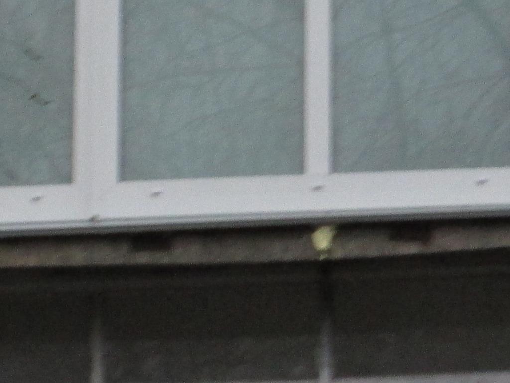

Игорь&Ира Опубліковано: 12 грудня 2015 Поділитись Опубліковано: 12 грудня 2015 Очень плохое качество съёмки при помощи мыльницы Canon с 5-кратным оптическим зумом, но на лицевом и боковом торцах балконной панели видны одинаковые тёмные пятна с регулярным шагом. Что это может быть? По всей вероятности, закладные под стойки перил. Но почему, стали видны, если монтажники стойки аккуратно срезали болгаркой? Защитный слой раствора тоже не отлетал, так как внизу были бы его куски. Посилання на коментар Поділитися на інших сайтах More sharing options...
