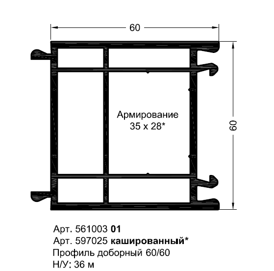

На балконе имеется сплошное остекление от пола до потолка, которое с одной стороны не примыкает к стене, а заканчивается стояком 60х60 мм с усилителем внутри. Стояк белый, то бишь из ПВХ, и на нем по краям внутрь помещения имеются два ребра толщиной 1 мм и высотой 6-7 мм. Какая роль этих ребер, можно их убрать и как это лучше сделать?
Что-то похожее?

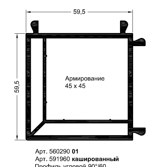

Не совсем понятно: если к доборному профилю на 9 часов примыкает рама, то как на 6 часов могут быть выступы? Или мне поставили угловой доборный профиль, где мама и папа под углом 90?

Если под 90, тогда да - угловой соединитель.
Болгаркой не надо, пластик будет плавиться.
С малярным ножом - ещё тот геморрой. :)
:) Знаю. Есть ножи с более твёрдыми сменными лезвиями.

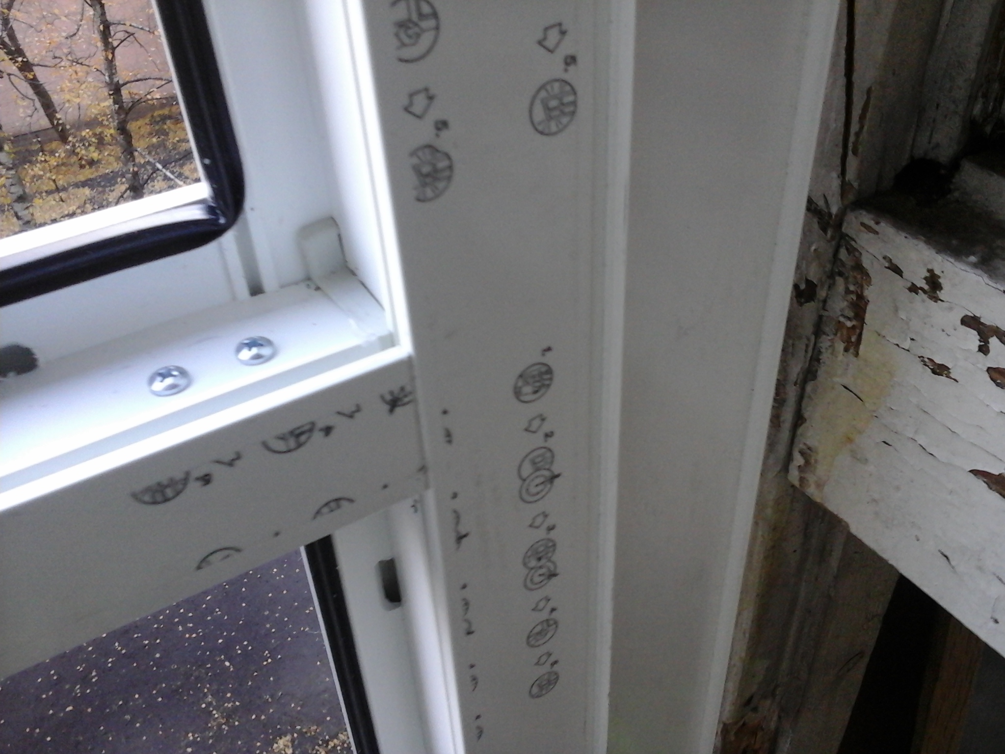

Был на объекте: малярным ножом сделать 5,5 п.м - нереально, болгарка не плавит, так как просто не успевает нагреть. Но сегодня суббота - перенёс работу на понедельник.
Фото доборного профиля (справа):
А зачем Вам там установили 90градусник? Может из расчета, что потом захотите продолжить конструкцию и тогда можно воспользоваться квадратом?
Зачем, не знаю, меня не спрашивали. Наверное, что было на складе или кто-то ловил гав.
Продолжать не получится, так как справа делаю новую кладовку вместо старой.
Докладываю: болгаркой с зачистным кругом (круг перпендикулярно ребру) - самое оно.
