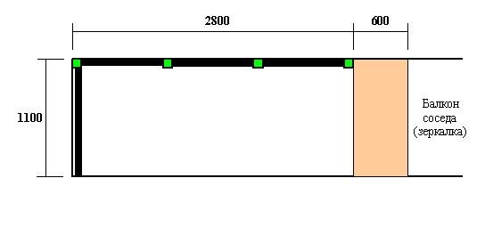

Схема балкона приведена на рисунке. Внутренние размеры металлопластиковой конструкции составляют 2800 мм по лицевой стороне балкона и 1000 мм по боковой. В конструкции имеются 2 поворотных профиля по краям и 2 усилителя по центру (отмечены зелёным цветом), которые жёстко закреплены к верхней и нижней балконным плитам при помощи консолей, анкеров 120 мм и дюбелей 8*60 мм. Общий вес конструкции составляет 375 кг, т.е. 100 кг/м² балкона с учётом кладовки (отмечена коричневым цветом).
Если я правильно информирован, то одна точка сварки держит порядка 50 кг. Если взять эту величину для расчёта, то 200 кг металлопластиковой конструкции балкона страхуются балконной плитой соседа сверху. Оставшиеся 175 кг от общего веса конструкции – это нормативный вес 2 человек и он равен весу металлопластикового остекления балкона от перил до потолка, где такими проблемами вообще не заморачиваются.
Как по мне, то анкерное крепление выдерживает значительно больше за одну точку сварки, однако противоположный эффект оказывают степень износа балкона, ветровая нагрузка на него и ряд других факторов. Все эти расчёты теряют смысл, если на оба балкона одновременно выйдут критические группы людей. Если перегруз на французском балконе, то балкон соседа сверху работает как подвес. Но и сосед сверху не внакладе: при перегрузе его балкона, у него есть дополнительный подпор за счёт француза.
Важное дополнение: при отсутствии обсуждаемых проблем действуют силы на срез крепежа конструкции, поэтому достаточно плотно вставить анкер или дюбель и слегка прокрутить стержень, чтобы только прихватить. При угрозе прогиба балконной плиты действуют силы на отрыв, поэтому обязательно по максимуму закрутить стержень анкера или дюбеля. Также в первом случае не имеет значения, где засверливать саморез для крепления верхней консоли к поворотному профилю или усилителю; во втором случае это необходимо делать над самым нижним краем длинного отверстия верхней консоли.

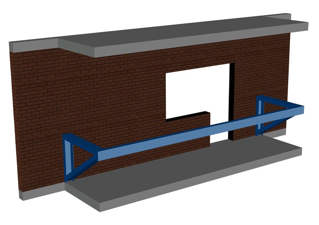

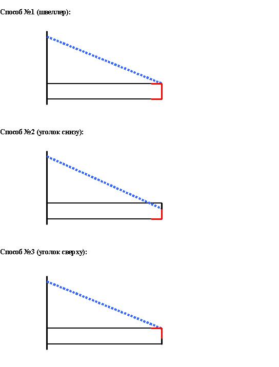

Вариант №2 “Принять меры по усилению конструкции балкона в целом”:
Торец балконной плиты усиливается металлическим швеллером или уголком и двумя растяжками (одна - вдоль боковой стороны балкона, вторая – по задней стенке кладовки) крепится к стене дома согласно схемы №1.
Способ №1: швеллер одевается на передний торец балконной плиты. Самый надёжный способ, особенно, если на боковой торец плиты также одеть швеллер, сварить один конец с передним и завести второй конец в стену дома. Недостатки: трудность монтажа, помеха за счёт козырька соседа снизу и необходимость периодически красить металл. Преимущества: при капитальном ремонте балконной плиты имеем готовый каркас.
Способ №2: металлический уголок заводится под нижний угол балконной плиты. Аналог предыдущего способа, но меньше расход металла. Недостаток: при капитальном ремонте балконной плиты необходимо будет сделать верхнюю обвязку из металлического уголка.
Способ №3: металлический уголок накладывается на верхний угол балконной плиты под металлопластиковую конструкцию в зазор монтажной пены. Особенности: металлический уголок принимает нагрузку от металлопластиковой конструкции, разгружая балконную плиту.
Достоинства: малый расход металла, лёгкость монтажа изнутри балкона (через вынутые нижние стеклопакеты), частичная защита металлического уголка отливом. Недостатки: при капитальном ремонте балконной плиты необходимо будет сделать нижнюю обвязку из металлического уголка.

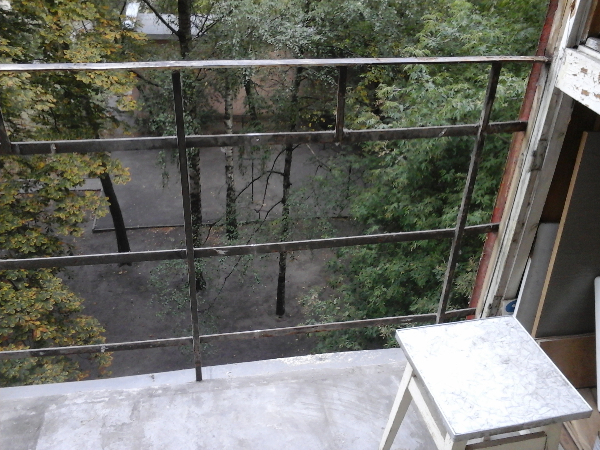

Старое ограждение балкона состояло из:
7 стоек из квадрата сечением 20*20 мм (масса 3,14 кг/мп.) длиной по 1,10 м = 24,18 кг;
1 поручня из полосы сечением 40*5 мм (масса 1,57 кг/мп.) длиной 4,00 м = 6,28 кг;
3 заполнений из полосы сечением 30*4 мм (масса 0,94 кг/мп.) длиной по 4,00 м = 11,28 кг;
т.е. всего 41,74 кг.
Так как верхний поручень из полосы достаточного сечения (40*5 мм), возможно необходимо будет доварить ещё несколько стоек из квадрата сечением 20*20 мм и длиной по 1,10 м, что в итоге даст максимум 60 кг.

То металлическое ограждение которое на фото - не подходит для того чтобы на него устанавливать ПВХ конструкции, хотя большинству все пофиг и ставят. Его нужно усилять. Я например себе на балконе сделал перила из стальной трубы 50х50х4мм и прявязал все к стенам здания - теперь если даже ж/б балконная плита упадет, то мое остекление будет стоять, точнее висеть на этих перилах.
Я учёл усиление этой конструкции за счёт дополнения промежуточными стойками из квадрата 20*20 мм. Замерщик считает, что этого будет достаточно для удержания 250 кг. Не забываем, что часть нагрузки может быть подвешена к верхней балконной плите, прикреплена к стене дома и к поворотному профилю на всю высоту балконного проёма возле шкафа (справа на фото).
Если добавить трубу 50*50*4 мм (около 5 кг/мп., так как есть данные только для 50*50*3 мм - 4,3 кг/мп.), убрав/оставив полосу, добавка по весу составит 14/20 кг.

Да легко (см. вложение). Только там показан швеллер - это для 6м ширины балкона рисовал стальную подконструкцию.
С упорами совсем другое дело. :) А как решено крепление к стене?
Если стена дома из ж/б - тогда достаточно будет и анкеров распорных по бетону, а если кирпичная - тогда на шпильку (метрический стержень) насквозь через стену.
P.S. Можно еще дополнительно пару прутов арматуры наискось забить и сваркой прихватить - говорят не плохо держит.
